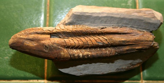

Halucigenia Posté(e) 14 janvier 2007 Signaler Posté(e) 14 janvier 2007 Moi je suis plutôt de l'avis de gohelliumaster................ très grande prudence en ce domaine,............ d'autant qu'on a tendance à vouloir "améliorer" les plus belles pièces, pièces qui ont forcémment une certaine valeur scientifique car la fossilisation est un phénomène exceptionnel même si on a l'impression que certaines espèces se trouvent par millions (bivalves, belemnites, amonites etc..) ................. moi ce sont les trilos et trouver un trilo dans certaines couches (plusieurs heures à fendre du schiste !!!), je peux vous dire qu'il a forcément une certaine valeur scientifique (tout est relatif) alors je le dégage le mieux possible afin de faire apparaître tout ce qui peut être interessant mais après je le garde précieusement en l'état (j'ai joué du pinceau avec du vernis incolore sur quelques pièces, il y a longtemps.......... maintenant je regrette)........ Pour les trilos Bretons, je ne fais pas de resto !! En revanche un laque à cheveux (traitement réversible) uniquement sur le fossiles, réhausse fortement le constrate, et le rend beaucoup plus esthétique. Cela ne donne pas forcément un aspect brillant mais il garde un aspect "Mouillé" sur un schiste beaucoup plus clair. Vous trouvez pas ? et en plus cela préserve de la poussière... SD Citer
Rikou Posté(e) 14 janvier 2007 Signaler Posté(e) 14 janvier 2007 Tout à fait Très belle pièce d'ailleurs :coucou!: Citer
Yvan Posté(e) 15 janvier 2007 Signaler Posté(e) 15 janvier 2007 Pour les trilos Bretons, je ne fais pas de resto !!En revanche un laque à cheveux (traitement réversible) uniquement sur le fossiles, réhausse fortement le constrate, et le rend beaucoup plus esthétique. Cela ne donne pas forcément un aspect brillant mais il garde un aspect "Mouillé" sur un schiste beaucoup plus clair. Vous trouvez pas ? et en plus cela préserve de la poussière... SD Oui là OK, améliorer le contraste d'une manière réversible, pas de problème....... Citer
