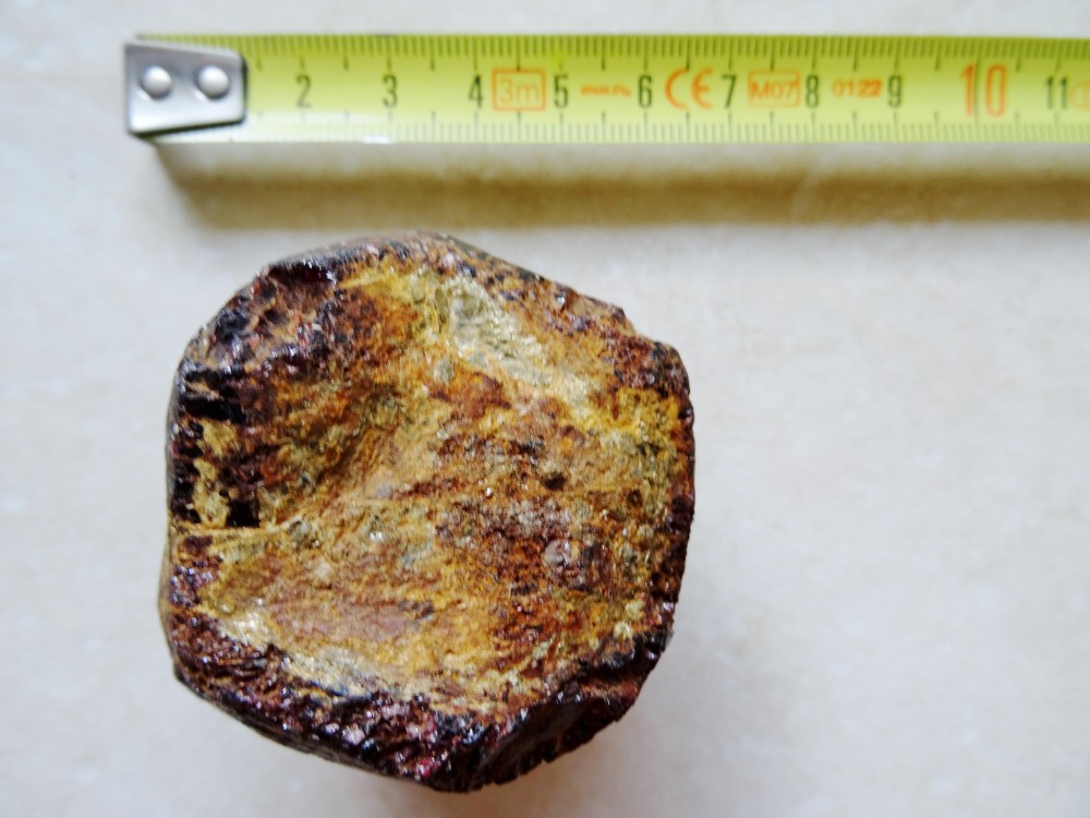

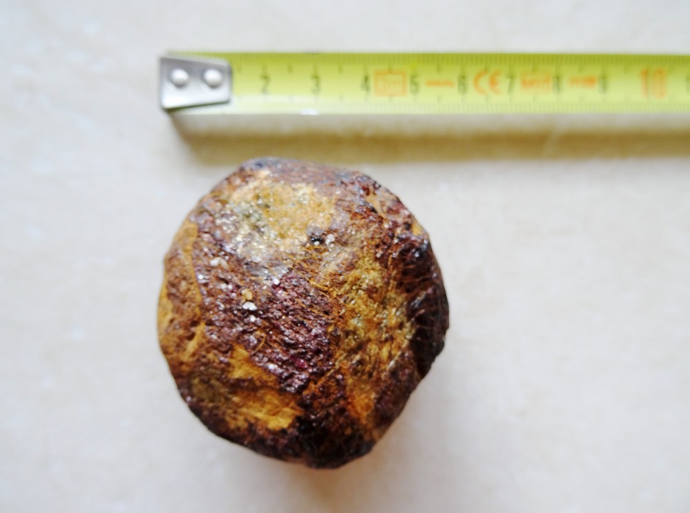

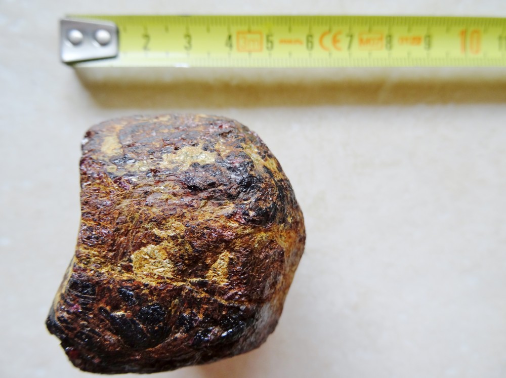

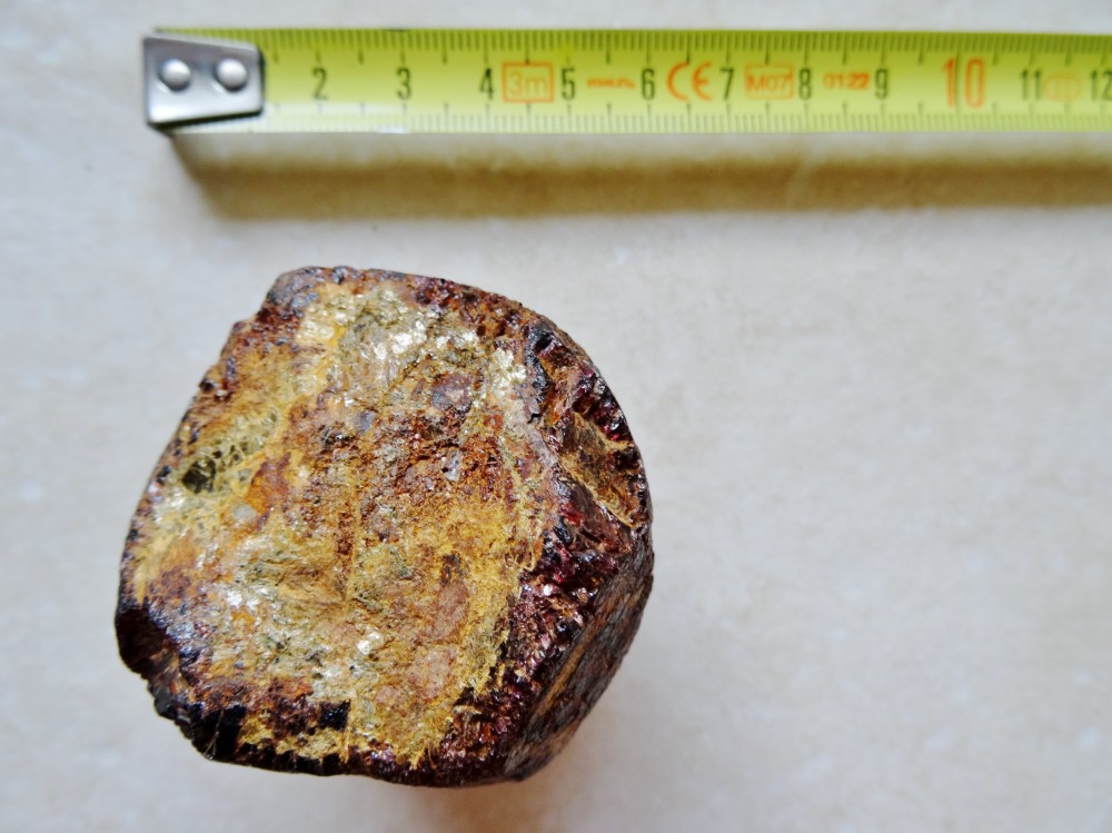

L’amie d’une amie a rapporté un caillou de Chine et je me retrouve bien en difficulté pour dire ce que c’est, ou du moins, ce qui le constitue…
Quelques infos, si ça peut aider, un site qui décrit la zone où le caillou a été trouvé :
http://www.chinatoday.com.cn/lachine/2004/0407/46n7.htm
Ensuite, de ce que je peux observer le caillou ne présente pas de clivage, pas de stratification ordonnée, on peut éventuellement observer un rubannement (couche sombre, claire, re-sombre). Je ne note pas de texture particulière.
En plusieurs endroits j’observe comme des « paillettes » dorées, en feuillets, qui se rayent à l’ongle…
D’autres zones semblent fortement oxydées et laissent une trace brune sur papier.
Ma première sensation quand j’ai pris le caillou en main : il est dense !
Après mesure je trouve : 3,6 g/cm3
De visu le caillou me faisait penser à de l’oxyde de fer… ou un autre minerais… Je ne sais pas trop si je suis à côté de la plaque…
Si ça peut aider, la pierre est très faiblement aimantée.
Autre chose : de petits cristaux rouges émergent de la pierre, cristaux qui rayent le couteau.
Mon amie pensait à du grenat (c’est vrai que ça a un rouge si caractéristique…) mais de mémoire il me semblait qu’en Chine on trouvait plutôt du grenat spessartine… Peut-être que je dis encore une connerie…

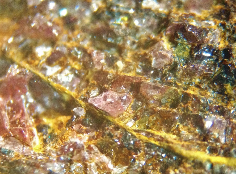

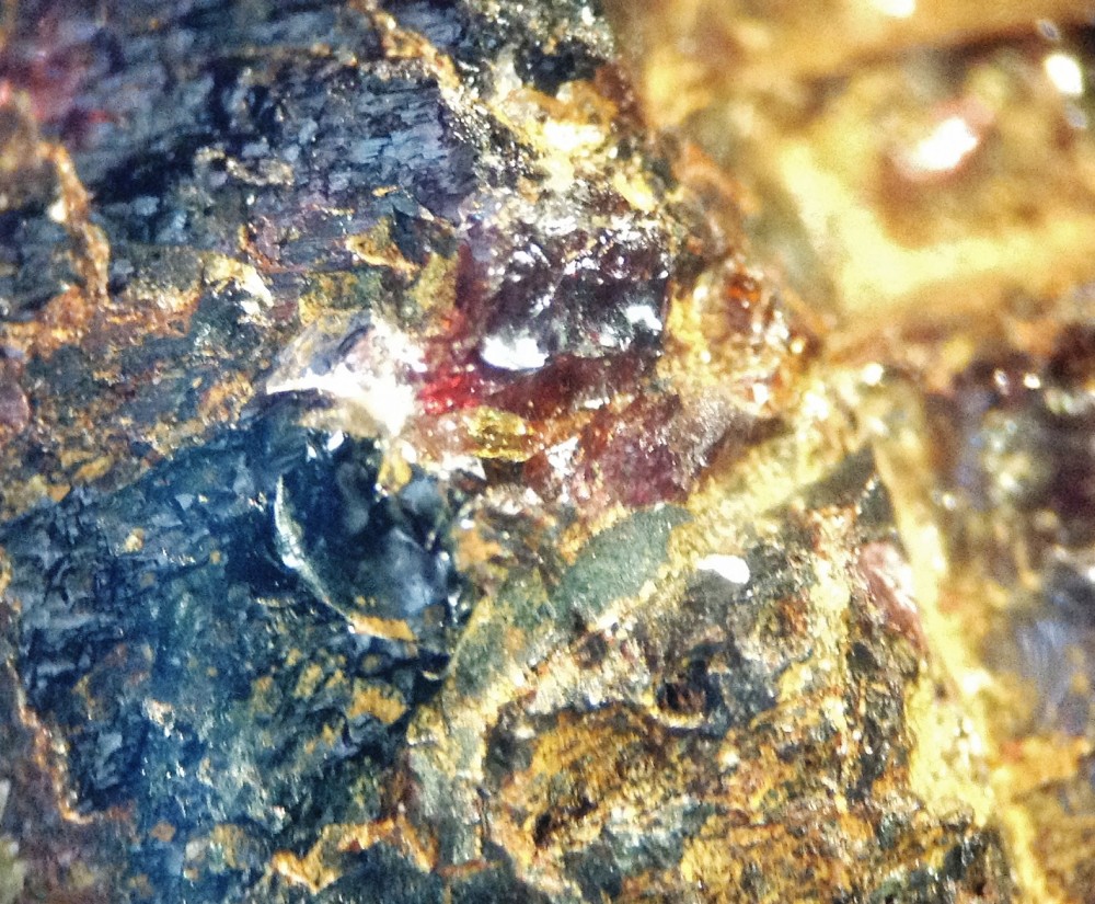

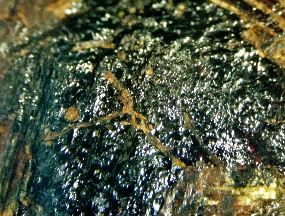

Je passe à la loupe bino (désolé pour la mauvaise qualité des photos… j’ai fais ce que j’ai pu…) :
J’observe des cristaux roses translucides, je remarque une cassure conchoïdale dans ce même élément.
Les cristaux que je pensais rouge semblent, sous une forte lumière, d’une teinte orangée.
Aucun de ces éléments n’est rayé par le couteau.
La partie noire semble surtout présente autour des éléments rose (hasard ?).
J’observe à de rares endroits des feuillets aux teintes irisées (similaire à la carborandite).

Pour résumer :
- Roche ni structure ni texture particulière, quelques éclats métalliques et vitreux, très faiblement aimantée
- Densité de 3,6 g/cm3
- Elément doré : se raye à l’ongle, présenté en feuillets = mica ?
- Elément rose : cassure conchoïdale, aspect vitreux, pas rayé par le couteau, quartz ?
- Elément orange/rouge intense : aspect vitreux, pas rayé par le couteau, cassure conchoïdale (même élément que précédemment d’une autre teinte ?)
- Elément noir : principalement situé autour des zones cristallisées (hasard ?), n’est pas rayé par le couteau, semble être en feuillet par endroit, éclat métallique, peut présenter des éclats rouges.
- Elément irisé : éclat similaire à la carborandite

grenat deglingué ? de ce que j'ai pu voir dans mon coin ca y ressemble tres fortement (photo 3-4-5)
edit : apres avoir lu le post (j'avais juste vu les photos), toujours grenat (voir quelle famille) mais surtout belle taille !
Il y a 2 heures, Aldebaran66 a dit :
Quand tu dis belle taille, tu sous-entends donc que l'ensemble du caillou est en réalité un cristal "pourri" / "déglingué" / "altéré" de grenat ?
Je viens de remarquer en prime que sur les photos on perçoit mieux les 6 arrêtes propre au grenat, en main étrangement j'avais pas fait attention !
Le grenat du coup serait entouré d'éléments de muscovite/micaschiste ?
Je suis de loin le plus calé sur le forum donc mon avis est à prendre avec précaution.
Cependant les premières photos m'ont immédiatement fait penser à un grenat bien dodu :yes3:
Je suis des P.O (66) avec j'ai quelques secteurs de pegmatites dont certaines à grenats dans ma zone (almandin majoritairement, le tien m'y fait également penser) mais rien de cette taille.
Le plus gros que j'ai récup sur une journée de prospec doit pas dépasser les 1,5cm (état correct sans plus mais on voit bien les facettes), pour cette raison que les 5 bons cm de ton échantillon (que je pense entièrement, au vue de la photo 3 et 5, être un grenat, mais probablement "alteré" comme tu dis) me font dire que c'est une belle taille même si Grenat66 (utilisateur du forum, de ma région) à fait de très belles découvertes (qualité et taille).
