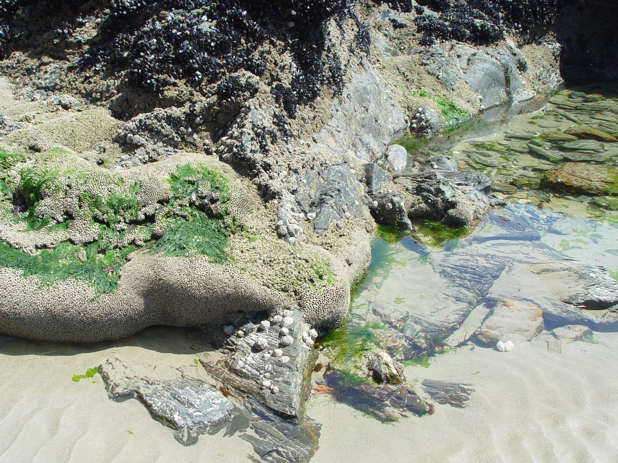

Je rebondi sur les clichés de Gael avec de jolies traces spiralées sur le sable.
J'ai pris ça en photo dans la baie de Douarnenez (29).
C'est du sable très meuble, à peine cimenté (avec le doigt, ça s'effondre) , 1,50m le long, pas d'autres animaux sauf quelques moules essayant vainement de s'y fixer, si quelqu'un à une idée de ce qui peux produire un assemblage pareil ?

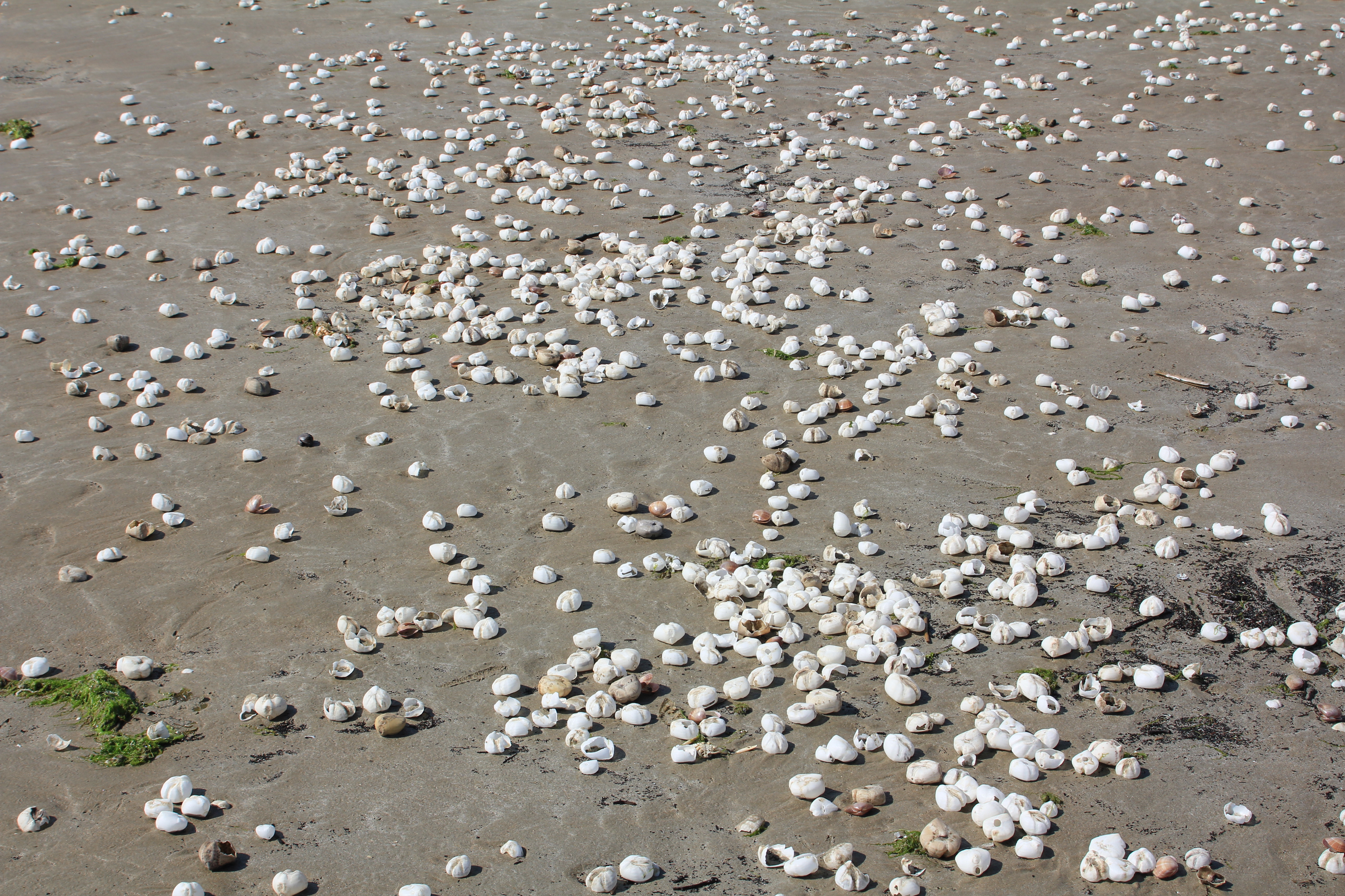

A coté, pour ceux qui aiment les oursins ....
Oui c'est de l'actuel mais j'aime bien superposer les histoires ...

Pour les oursins, ça ferait un lit pas possible ou les fouilleurs iraient sous-caver comme des inconscients !
Oulala les bestioles ont pris un coup de canicule ? Thanatocénose actuelle ! Ca date de cette semaine ?

Non, pas de maintenant mais de Juin et c'est comme ça tous les ans à peu près.
Une marée avec un coef normal mais un vent du large assez costaud et hop, en 24h c'est construit !
Au bout d'un moment, le vent fait rouler les plus légers et le cordon d'oursins se désagrège progressivement.
Un vrai labo marin d'observation sur ces plages et les oiseaux, un régal : puffins, becasseaux, macreuses, huitriers ... bref, l'arche de Noé !

C'est les tempêtes qui sont à l'origine, mais à une époque estivale... C'est ça ?
Même pas une tempête, mais un vent assez fort, peu de vagues importantes, un effet de houle là dessus et les courants piègent les éléments par classement.
C'est assez courant sur le littoral Atlantique lorsque les cotes sont découpées (comme avec un tombolo, ou une baie par exemple).

Salut,
il s'agit d'une construction biogenique  faites par des vers polychaetes de diverses espèces apellées "Annelid reef".
http://myfwc.com/media/134529/legacy_annelid.pdf
https://daniellesdives.wordpress.com/2012/07/12/worm-reefs-sabellariid-bristle-worm/
http://www.jaxshells.org/9012.htm

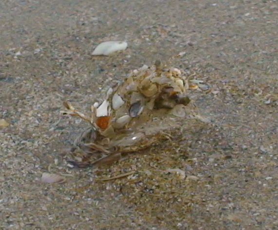

Des vers annelidés ! merci Quaternaire. je n'avait pas fait le rapprochement entre ces bestioles qui fabriquent des tubes de sable et se recouvrent aussi de bouts de coquilles (cliché) et ces constructions.
Je regarderai avec un autre oeil, nos sédiments fossiles à l'avenir, il y a tellement à faire en ichnologie !

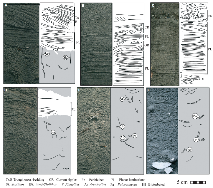

En fouillant sur internet il y a quelques indices de Polychaeta fossiles mais c'est encore à la marge.
En voir des traces un peu comme sur le cliché du dessus, c'est peut être possible à condition d'observer très attentivement la coupe sédimentaire (nettoyée par le vent idéalement) avec des lunette grossissantes.
Quelques travaux et articles peuvent aider ... je m'y penche mais il y en a pas mal d'autres !
C. A. Jackson 2013
Effects of Bioturbation on Reservoir Quality: An Integration in Reservoir Modeling of Selected Fields in the Niger Delta Petroleum Province
Murray K. Gingras 2008
Biology of shallow marine ichnology: a modern perspective
SHANNON E. FREY 2011
Sedimentology, ichnology and hydrodynamics of strait-margin, sand and gravel beaches and shorefaces: Juan de Fuca Strait, British Columbia, Canada

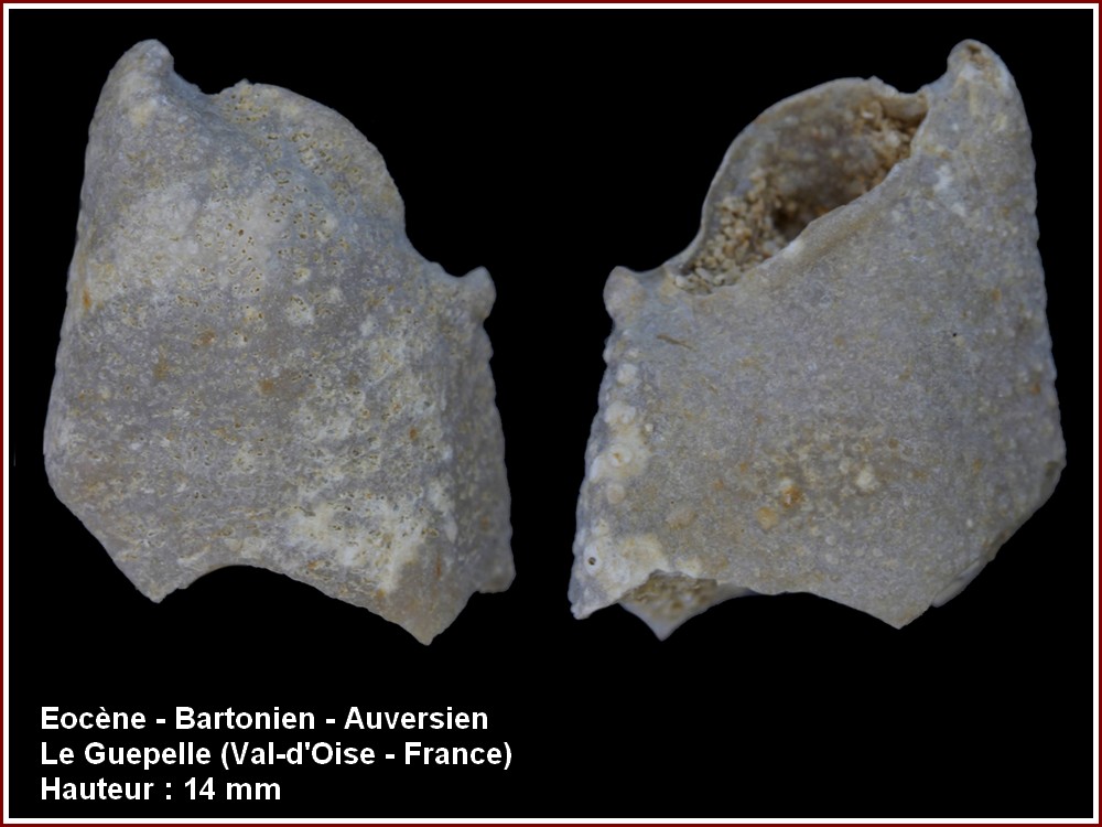

Merci pour les ref. En fait j'en ai pratiquement sous mon nez à Venteuil : les Ditrupa sont des vers polychetes et on vient de resoudre l'enigme (les conditions de formations) de leur regroupement !
il s'agit de l'équivalent de ton analogue actuel sur une frange littorale du Lutétien inférieur : delta front, plage, proximité d'un estuaire ... faut que je reflechisse au sujet deja bien developpé ici. Milieu turbide, shore face, intertidal ...
http://geologie.mnhn.fr/collectionlutetien/ditrupa.html
il suffit de cartographier les Ditrupa de cette époque pour dessiner la côte.

Salut, c'est des recifs d'Hermelle (sabellaria alveolata) http://doris.ffessm.fr/Especes/Sabellaria-alveolata-Hermelle-1373
L'autre tube était celui d'un Lanice (Lanice conchilega) http://doris.ffessm.fr/Especes/Lanice-conchilega-Lanice-505
Se sont des polychètes sédentaires :) si tu veux jouer un peu avec : http://faunedefrance.org/bibliotheque-virtuelle-numerique/
Merci jpp, c'est exactement ça, voilà un bel éclairage !
