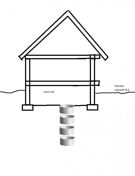

J'esite encore entre le faire dans le jardin: Pratique mais je vais devoir passer par le salon pour évacuer la terre.
Ou dans la maison: En commençant du sous sol, je gagne déjà 2 mètres et je sors la terre direct vers la rue. Mais y a t'il un risque pour les fondations de la maison?

Perso, pas fana des buses en sous-sol à cause des risques de déstabilisation des fondations de la maison, soit pendant le creusement soit à cause du pompage et éventuellement d'inondation en cas de remontée du niveau statique.
Maintenant, si le sous-sol est facilement accessible (garage?) des entreprises de forage sont équipées pour ce genre de travail en espace réduit.
