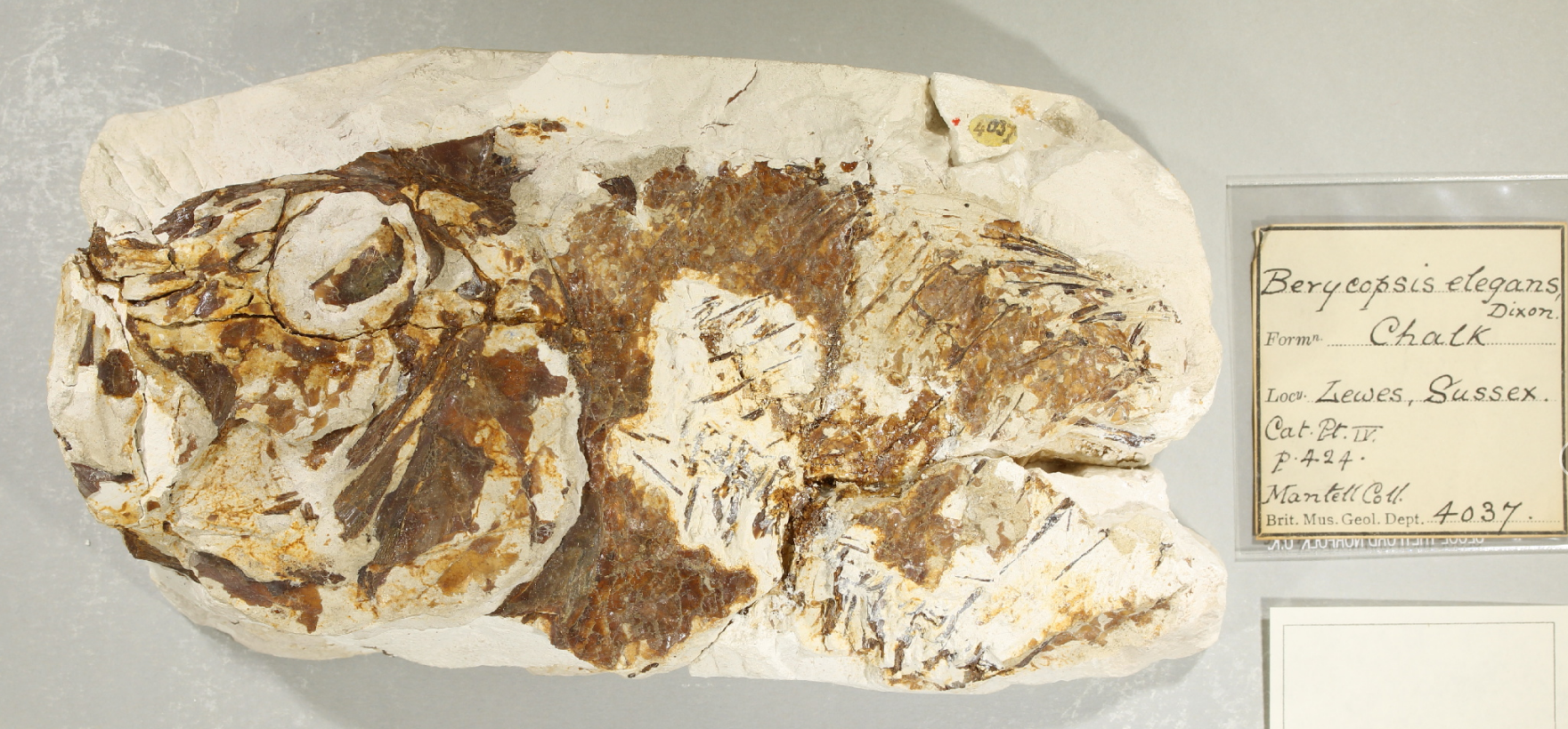

je voudrais connaitre l'identification de ce poisson que j'ai trouvé dans la craie de la cote Nord il y a quelques années
lieu de la trouvaille :
Département de la Somme à Ault
les dimensions sont de 24 cm de long pour 13 de haut épaisseur au plus large 1,5 cm à quasi rien ...
merci
détermination à rechercher, peut être, du côté de  Berycopsis (B.elegans ou B.major) ou Hoplopteryx (H.lewesiensis, H.superbus).
Je ne connais pas la validité actuelle de ces taxons.
Une bonne piste: "the fossil fishes of the english chalk", A.S.Woodward. Ces publications datent, elles ont été rééditées par Cambridge university press.

Merci je vais regarder ... ;)

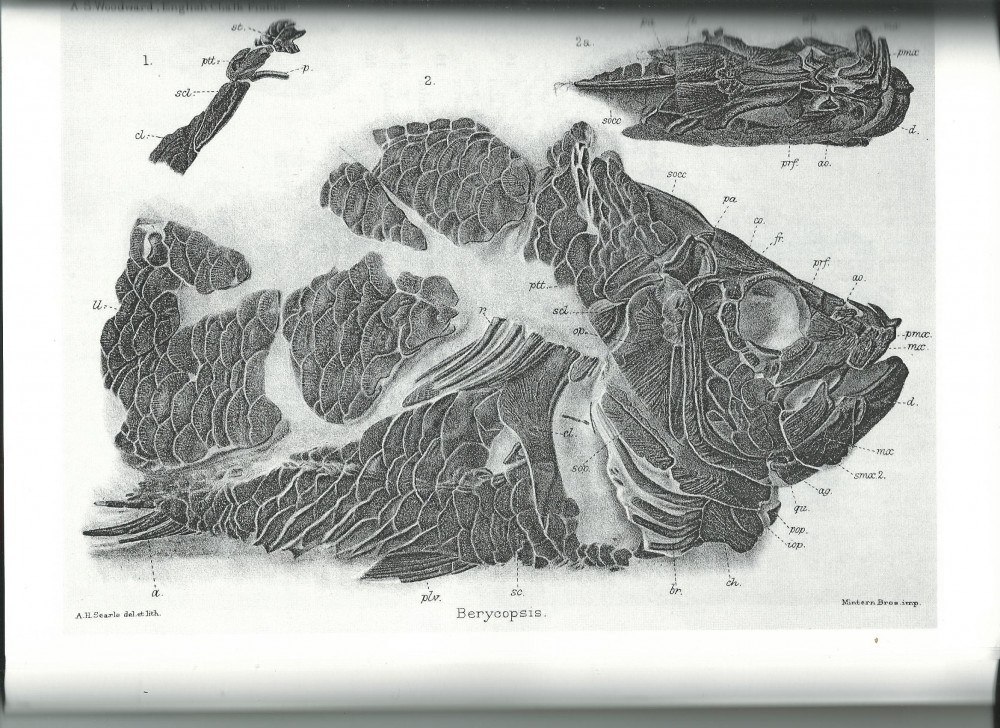

9a y ressemble carrément ...
le detail de la planche est très très proche
pour celui dans la craie il a aussi ces deux petites pointe sur le nez ;)
ça m'a l'air très convaincant
Merci pour ces recherches, je vous paierai bien ,un verre
Attention esugenos, il existe des centaines de téléostéens qui possèdent le même profil et n'appartiennent  pas forcément au même genre ni à la même famille !
Il faut regarder la diagnose de l'animal pour s'en faire une idée plus précise.
C'est un assez gros boulot quoiqu'il en soit !
A ta disposition pour le verre ...  et son contenu bien entendu !
Il y a 20 heures, Christophe B a dit :
Fossile magnifique: le travail de dégagement a du être phénoménal?
un paquet de temps, je dirais bien en mois .. mais je ne sais plus combien
mais un travail de Ouf
Merci
