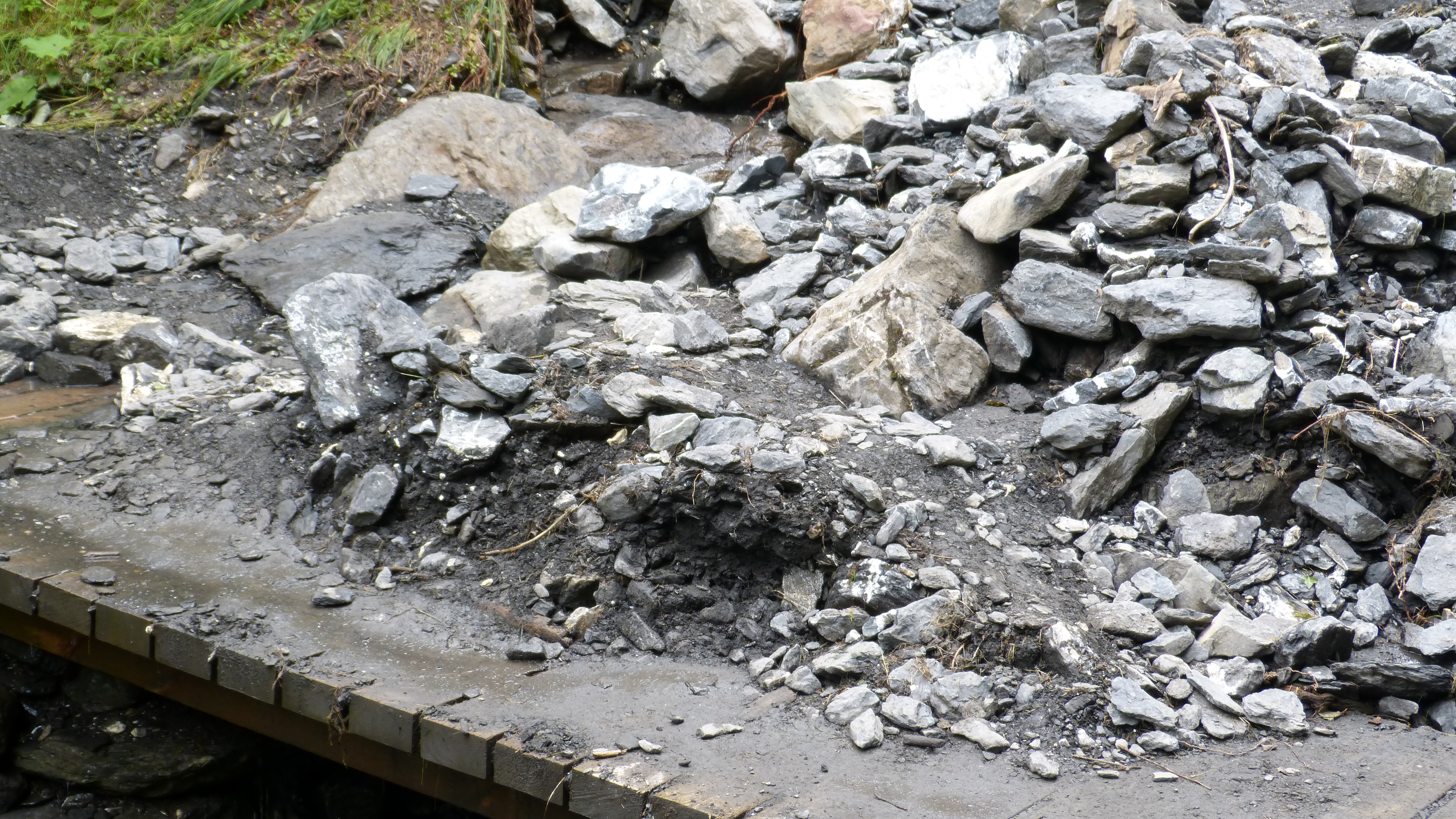

un exemple de dépots non classé pseudo brechique, entre colluvions et alluvions, qui formeront (si stabilisés) des brèches dans plusieurs milliers d'années.
Toujours interessant pour comprendre les breches des niveau geologique ancien.

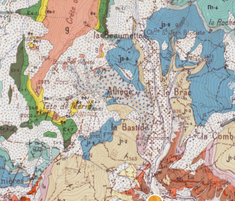

D'abord la vue aérienne et la carte géologique.
59a7d44885d9f_Capturerealsat.JPG.89b8eb7bd8cd1fe4b296d569d591f43b.JPG59a7d44f20979_Capturerealgeol.JPG.17ef8414dd11697bae297fa1c34e78b2.JPG

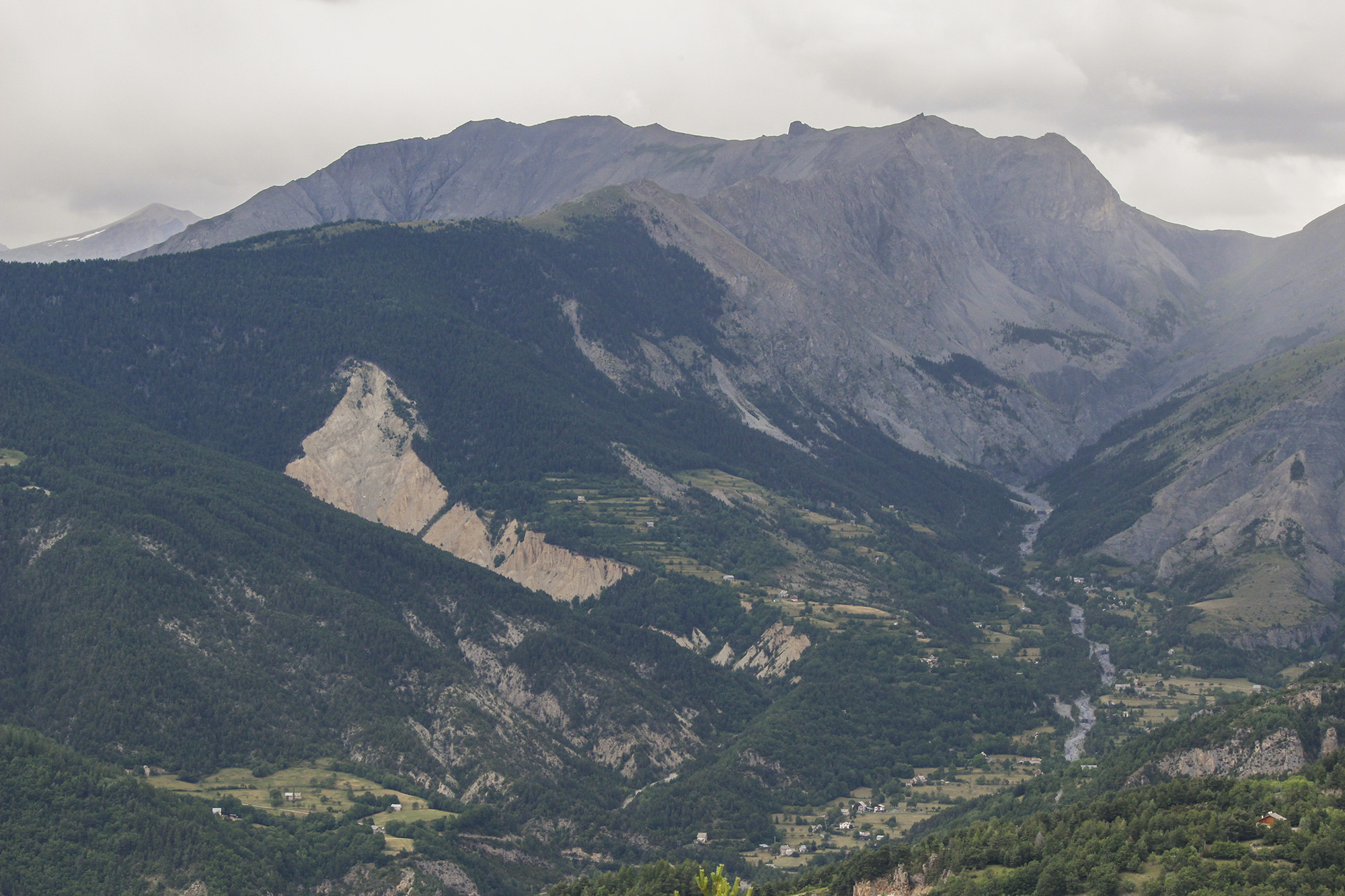

Une vue depuis la station de Valberg. Le bassin versant de ce torrent  est installé dans des éboulis, des alluvions fluvio-glaciaires. c'est la zone d'érosion en ocre sur la photo.
Relief juste au dessus de Péone.

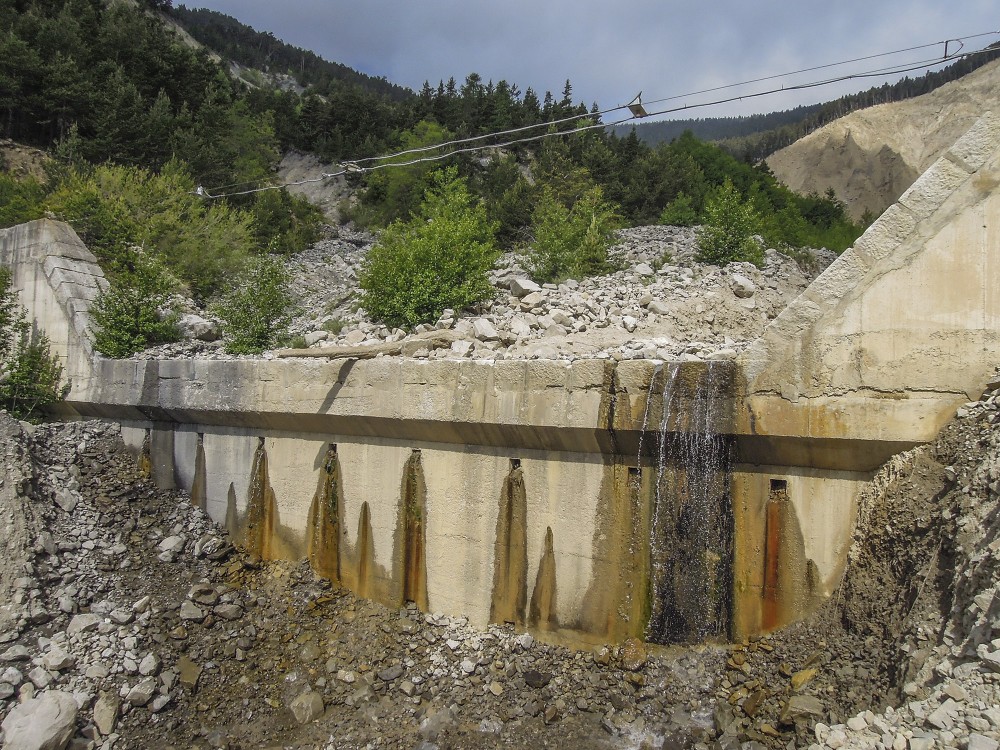

Des barrages, des capteurs

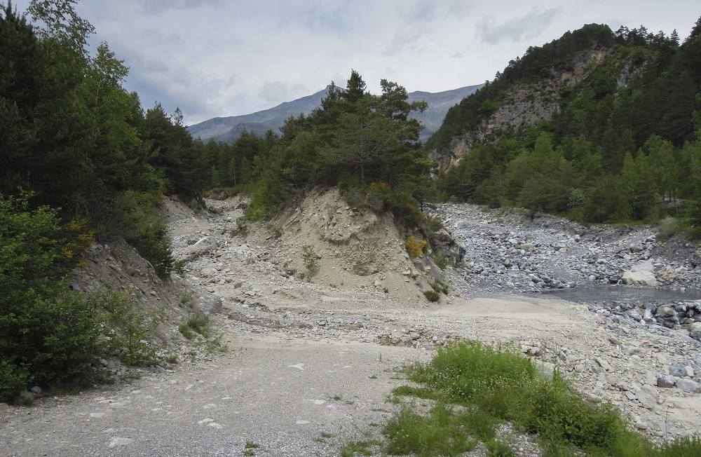

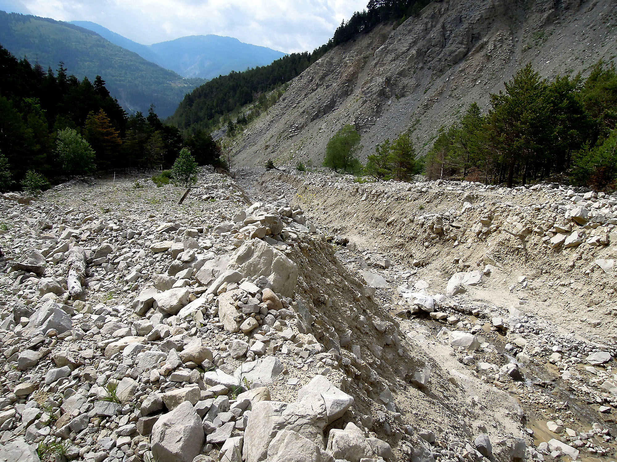

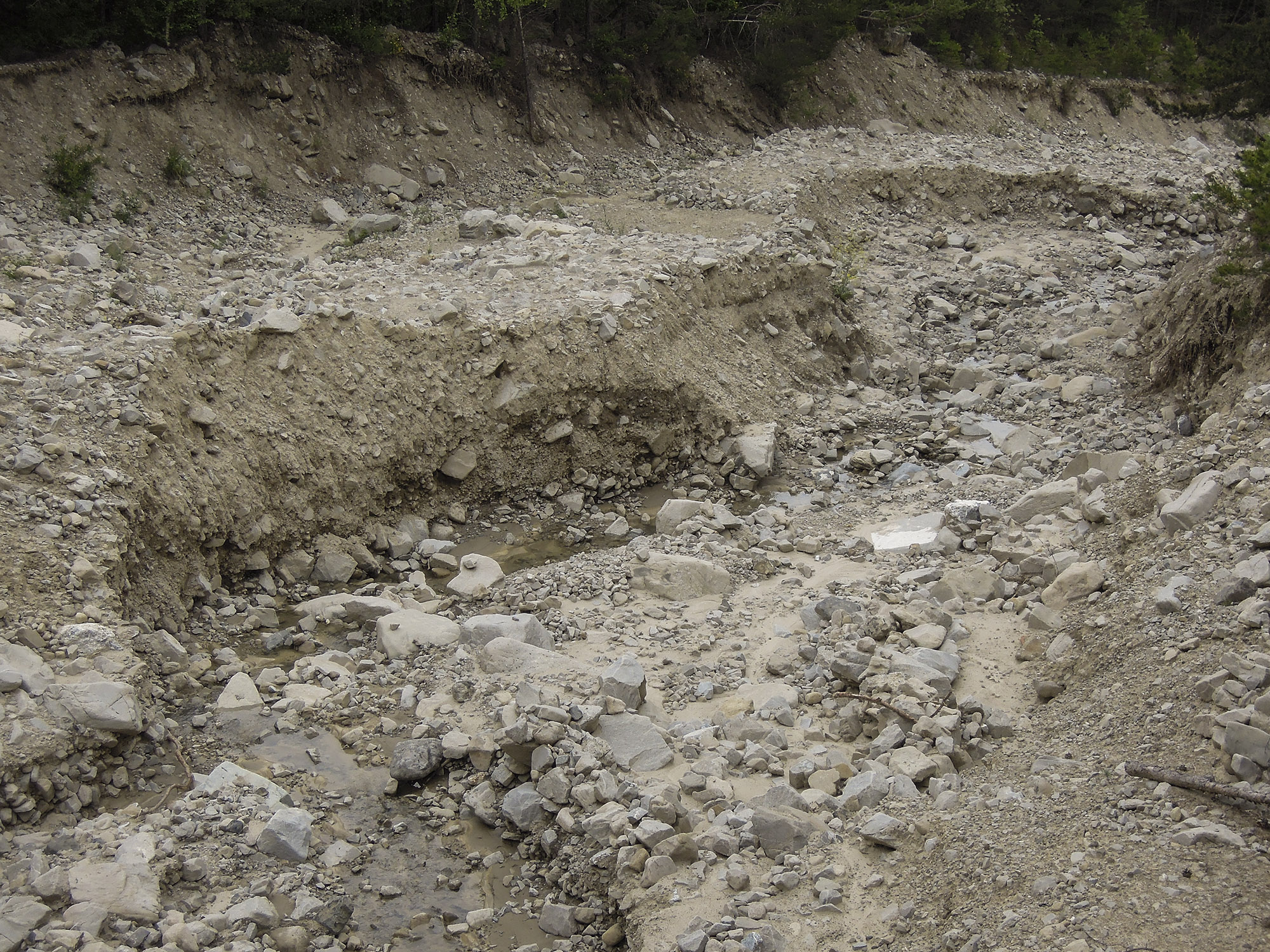

Les dépôts du torrent.
146.thumb.jpg.2b3bc0ccc21cc54a12bfc7b35f51823d.jpg49.thumb.jpg.2b9be3e55eef05fce960c8f2ca6cc894.jpg

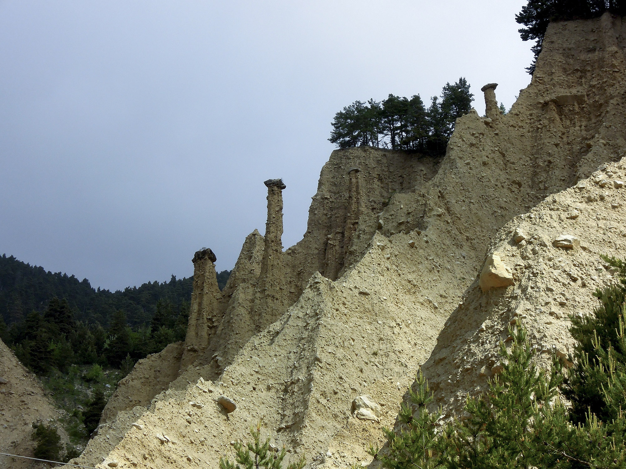

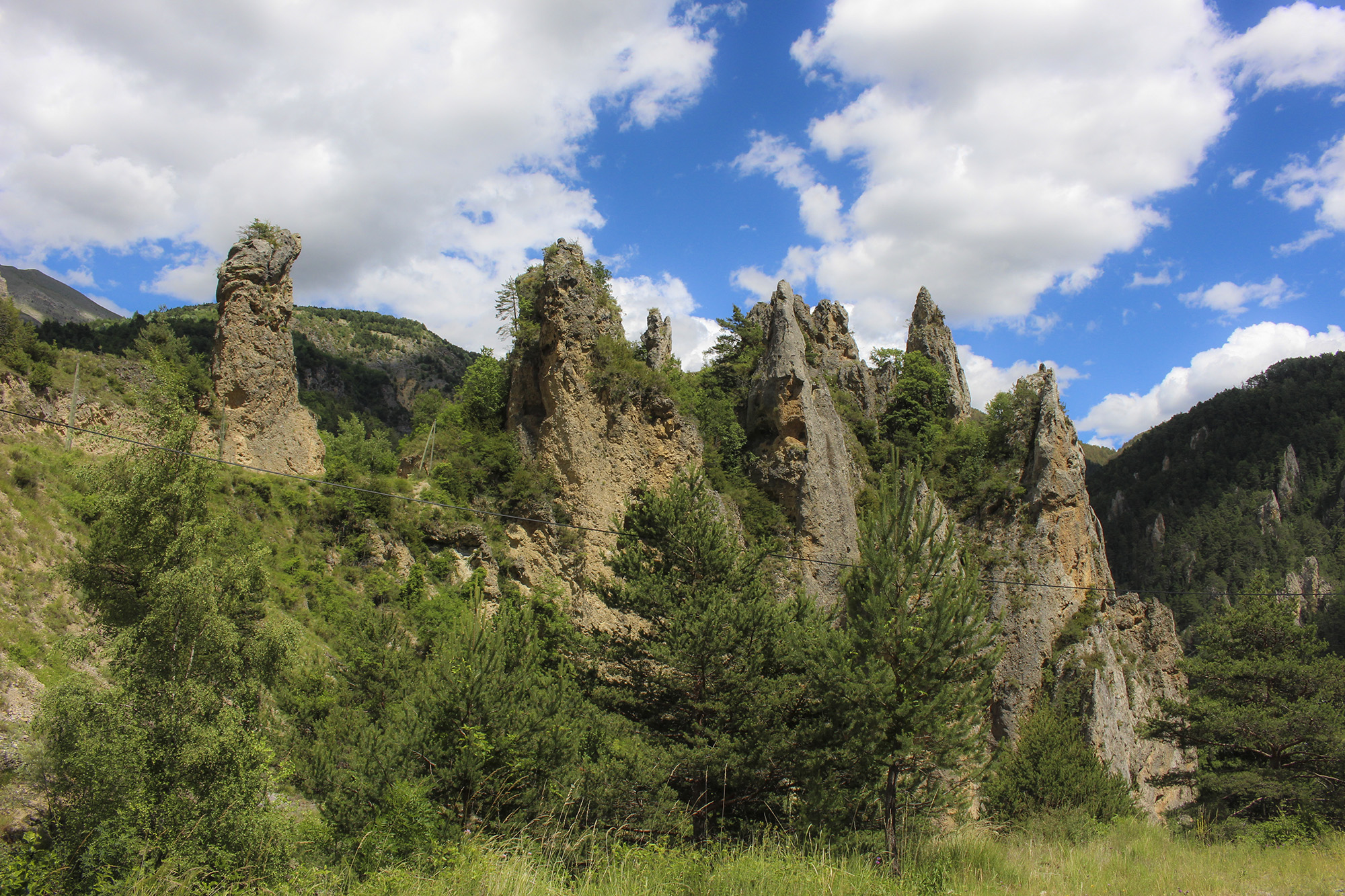

Dans la partie amont, les matériaux érodés. Cheminées de fées

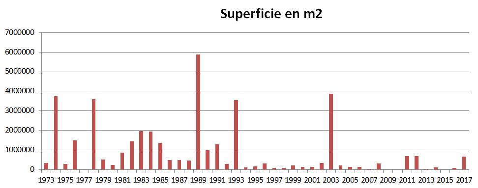

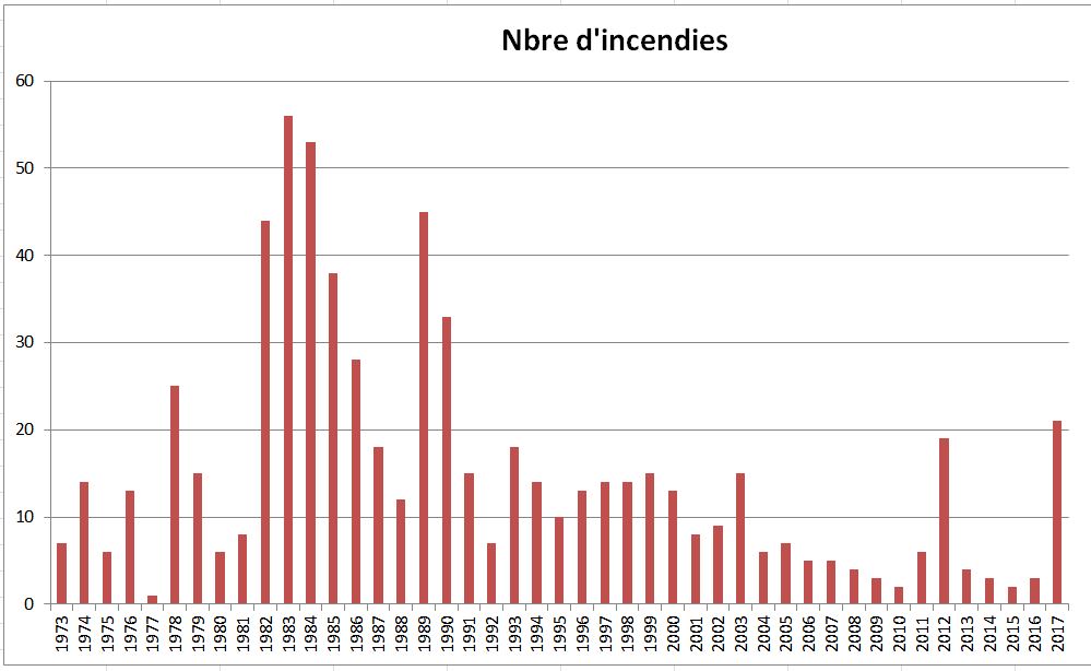

Prenons les incendies :
59a91d6f2204f_Nbreincendies05.JPG.2b20ed080bb074bdfcc291574f15dc9c.JPG59a91d9c7df10_Superficie05.JPG.95566ca1a71e792fd28db59beb5056a1.JPG
On remarque que le nombre de feux de forêts et la superficie brûlée sur la période 1973-2017 ont diminué sur le département 05. (données issues de http://www.promethee.com/)
Cela n’empêche pas les laves torrentielles.

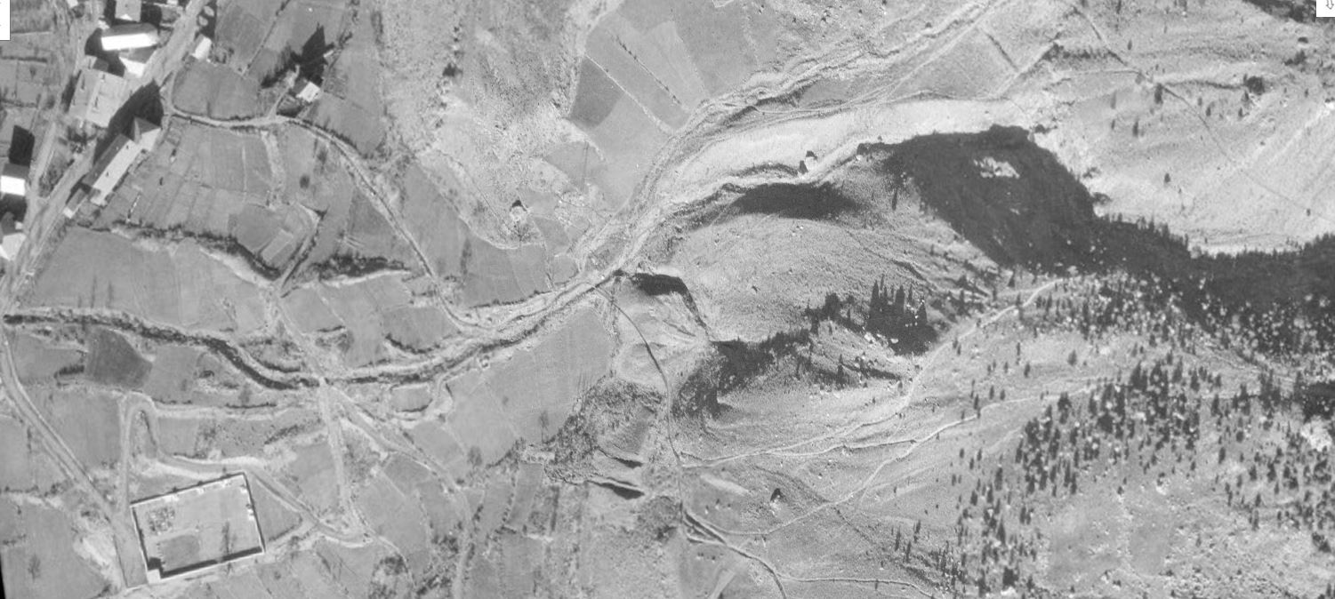

Le déboisement :
59a91dbfee14e_Captureriousec1948.thumb.JPG.94cfbe7c7cc14f6f90635508332d67b0.JPG59a91ddc0c9f6_Captureriousec.thumb.JPG.bbbd46b7faaacda7b7d23ed9e61e1ec4.JPG
L'abandon des activités agro-pastorales a entraîné au contraire un reboisement comme on peut le voir sur ces photo aériennes, l'une de 1948 et l'autre d'aujourd'hui.
Par contre ce que l'on voit ce sont les constructions sur le cône de déjection du torrent. En 1948, les débordements des laves torrentielles n'avaient d'impact que sur des champs, aujourd'hui, ce sont des habitations, des vies, une nationale qui sont menacées. Ce n'est donc pas les aménagements dans la zone de formation des laves torrentielles qui sont en cause (du fait du fort relief et de la forte érosion ils sont inexistants). Et les aménagements à l'aval, sur le cône de déjection,  subissent les conséquences de ces crues.

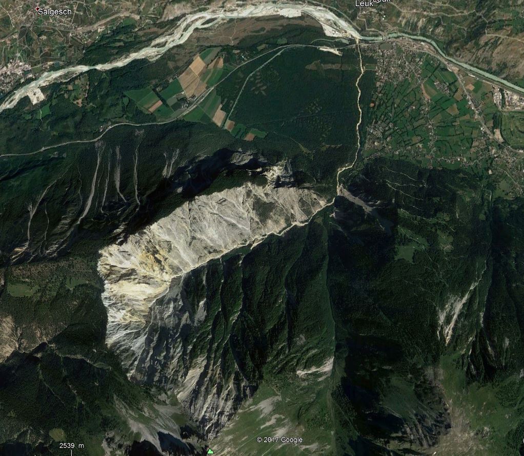

En suisse, l'illgraben, jusqu'à trois épisodes de lave torrentielle par an :
On voit mal une activité humaine sur de tels escarpements.
