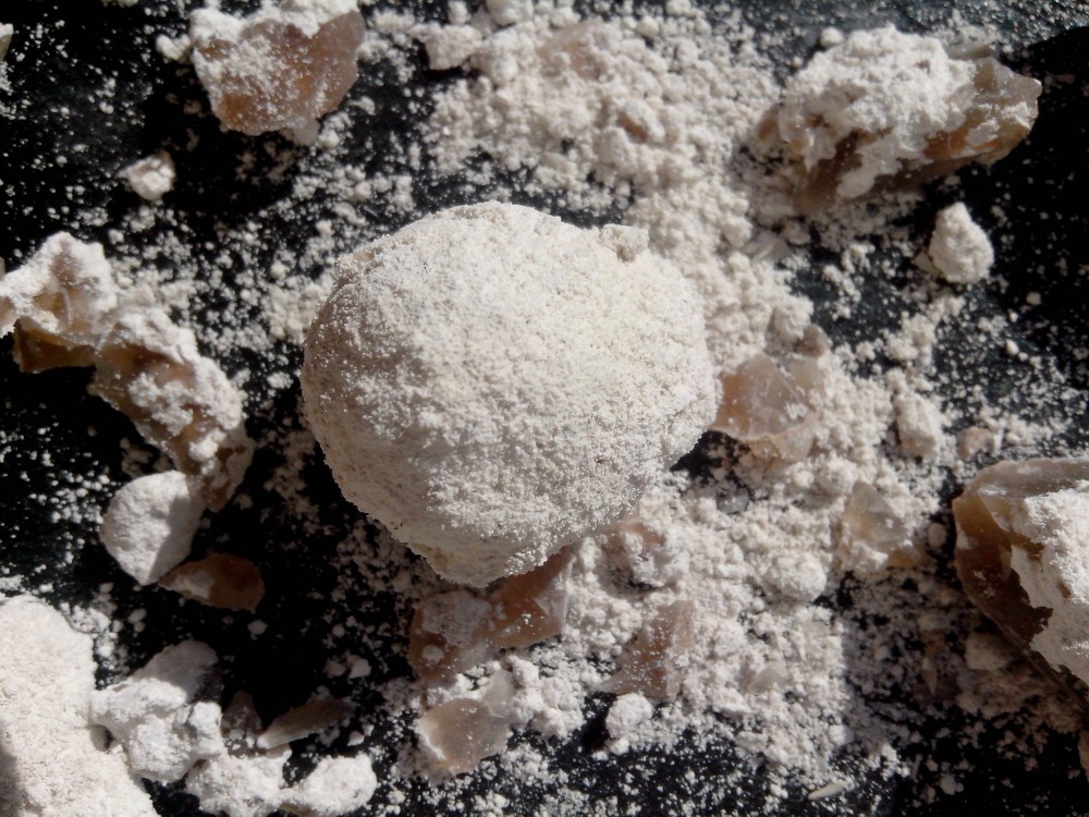

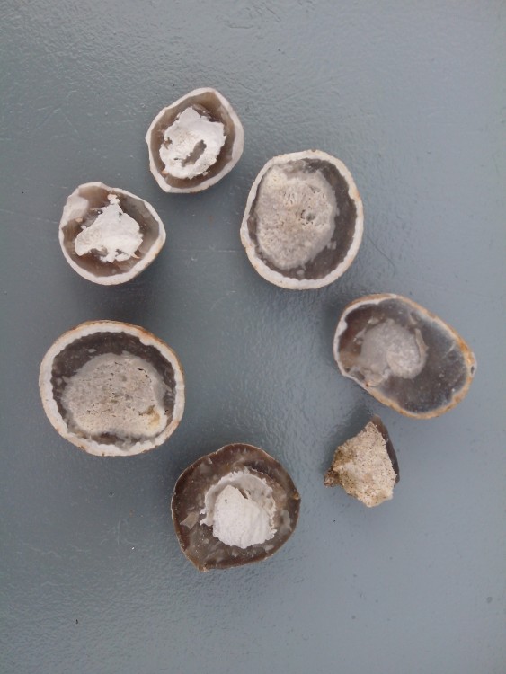

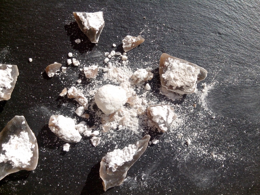

Quand je casse des nodules de silex (récoltés en Picardie), je trouve souvent à l'intérieur un matériaux siliceux très clair, friable et parfois bulleux. Avez-vous une idée de ce dont il s'agit et comment cela a pu se former ?
Je me pose la même question et la réponse usuelle que j'ai eue c'est: des restes d'éponge...En regardant certains spécimens que j'ai ouverts, j'ai l'impression d'y voir des traces fossiles (spicules) mais je ne retrouve pas la photo macro.
J'ai effectivement déjà trouvé des tests d'éponges siliceuses dans des silex, par exemple des fossiles rouges dans des silex d'Etretat, mais ici cela ne semble pas organisé comme une construction biologique. Néanmoins, je pense qu'il s'agit aussi d'un matériau siliceux qui a joué le rôle de nucléus lors de la formation du silex.
J'ai bien une petite idée mais j'attends d'abord les avis.

J'ai trouvé autre nodule. Je le casserai demain.
La matière siliceuse blanche, je l'ai toujours considéré (faute de mieux) comme la même matière qui a donné les silex sauf que la diagenèse donnant le silex induit, probablement, une réduction du volume et qu'il reste des "grumeaux"...cette matière siliceuse blanche doit être faite de micro fossiles qui n'ont pas subit cette transformation.

J'ai pu observer cette poudre au microscope. C'est amorphe, avec des grains très petits de quelques micromètres au maximum. Aucun spicule en vue.
Le test à l'acide est totalement négatif. C'est bien entièrement siliceux.
Que pensez-vous alors de mon explication sur l'origine de ces nucléus ?
Pour l'instant, on a deux infos: Ce n'est pas calcaire et ce n'est pas d'origine organique.
Après, soit c'est silicaté et on peut envisager un héritage, soit c'est de la silice et on peut invoquer des processus chimiques.
Je n'ai pas assez d'infos sur la formation des silex pour donner une piste à forte probabilité mais on pourrait, par exemple, imaginer que le processus de dissolution du carbonate de calcium a été complet alors que l'apport de silice s'est trouvé être insuffisant puis interrompu à un moment de la formation du nodule.
