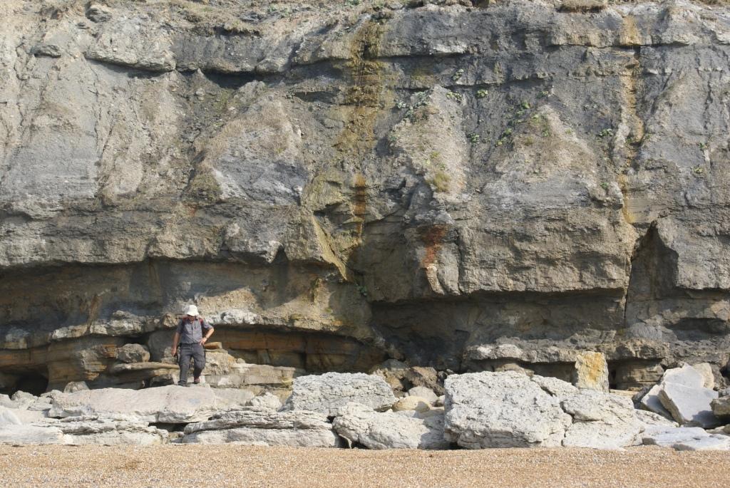

Il y a quelques tendances à suivre mais qui nécessitent de bonnes conditions d'affleurement...
Les critères les plus simples pour distinguer une faille tectonique d'une synsédimentaire :
- la synsédimentaire n'affecte pas toute la strati
- souvent associée à d'autres structures synsédimentaires (slumps)
- attitude irrégulière du plan de faille et forme lystrique
- brèches et coin sédimentaire.

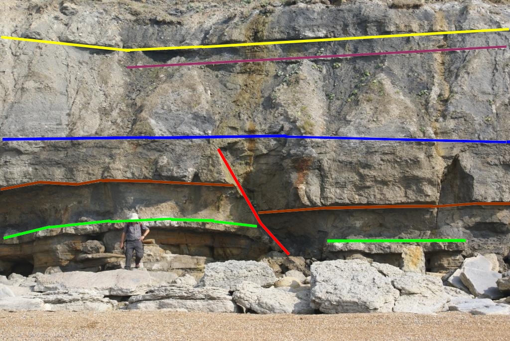

La même photo mais avec quelques repères.
La succession est la même de part et d'autre de la faille mais:
- seule la partie inférieure de la strati est affectée par la faille.
- la faille a créé un relief et plus de matériaux se sont accumulés au pied de ce relief, jusqu'à ce que les fonds marins se retrouvent a la même altitude à gauche et à droite de l'accident. Conséquence: un banc se retrouve nettement épaissi côté compartiment abaissé.
