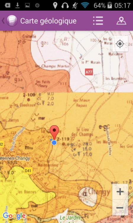

Devant chez moi il y a un champ et dans ce champ il y a du Calcaire Lacustre. Question:
Y-a-t il des fossiles dans le Calcaire Lacustre ? Si oui, quoi comme fossiles ?
Merci d'avance !!!
Guillaume

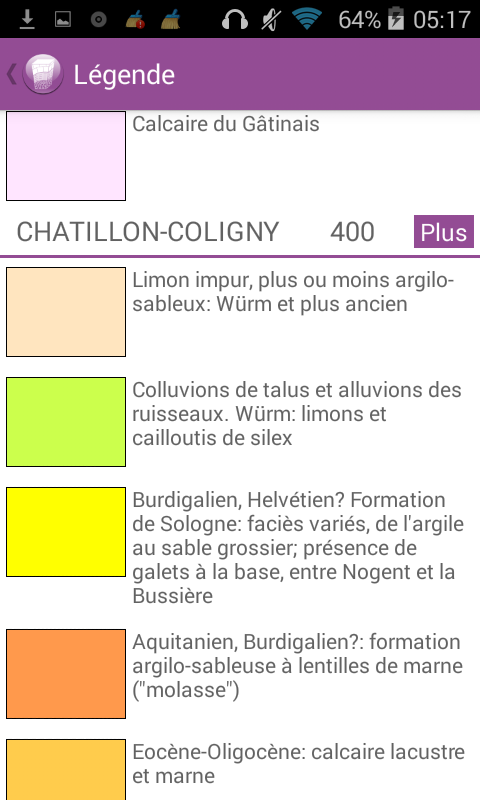

ci dessous extrait de la notice de carte géol. au 1/50000e, on signale seulement des Characées, mais cela n'exclut pas de trouver autre chose, avec une faible probabilité....
e-gc. Calcaire lacustre et marnes. Le calcaire dur est parfois homogène, à grain fin,
ressemblant à de la castine. Ailleurs il est finement vacuolaire ou vermiculé, de teinte
beige à grise. Autre variante, du travertin (par exemple à 1 km au Sud-Est d'Adon). Le
calcaire tendre, pulvérulent, blanc, est mêlé d'argile. Il existe aussi des marnes claires.
Il arrive, exceptionnellement, que le calcaire soit siliceux : on connaît des meulières
entre Adon et Feins, dans le sondage 3-84 à Nogent-sur-Vernisson, etc.
Vers la base des calcaires, des galets de silex peuvent être inclus. En quelques
endroits, e-gc repose directement sur l'Éocène : au Nord du château de Bennes
(Montbouy) et dans les sondages 3-84 et 3-96.
Dans les sondages autour de la centrale nucléaire de Dampierre, la formation e-gc
repose sur l'Éocène détritique par l'intermédiaire d'un horizon d'argile verte ; elle
comprend des calcaires à la base, des marnes au sommet, et a une puissance d'une
dizaine de mètres. Ailleurs, elle atteint une trentaine de mètres.
Des marnes interstratifiées dans les calcaires lacustres e-gc ont livré dans la région
de Briare des Characées de la limite Éocène—Oligocène.
Sauf que les F fossilifères designent ici des observations dans des forages, et le F en question est particulier: il représente des déterminations de microfossiles dans la craie.
pour la question initiale, le caractère lacustre est sans doute attribué par les graines d'Algues d'eau douce. Mais cela ne garantit pas que ce soit un lac à tous niveaux.
secteur a priori complement nul pour les fossiles si on lit la notice de la carte geologiqur. Mais il ne faut pas s'arrêter à ce qui est publié et découvrir ce que les collègues n'ont pas encore trouvé = exploration !

Je vais Explorer demain.J e vous dirai si j'ai trouvé des fossiles.Mais j'ai une question : Crai et silex du Cretace supérieur = Fossiles ?
Guillaume
