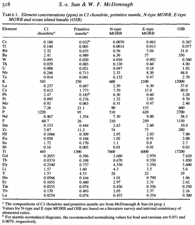

Voilà quelques valeurs très classiquement utilisées pour la normalisation des analyses chimiques des éléments trace, les valeurs sont en ppm. Regarder la colonne N-type MORB pour un basalte/gabbro de dorsale océanique tout ce qu'il y a de plus classique, OIB pour le volcanisme de point chaud type Hawaii.
Pour la référence, c'est Sun and McDonough, 1989, Geological Society Special Publications.
sur la base de ce tableau,
pour l'échantillon sur lequel je travaille je trouve les meilleurs corrélations,
 pour yttrium, zirconium, potassium, strontium, baryum, thorium, césium, titane et les ocean island basalts (OIB).

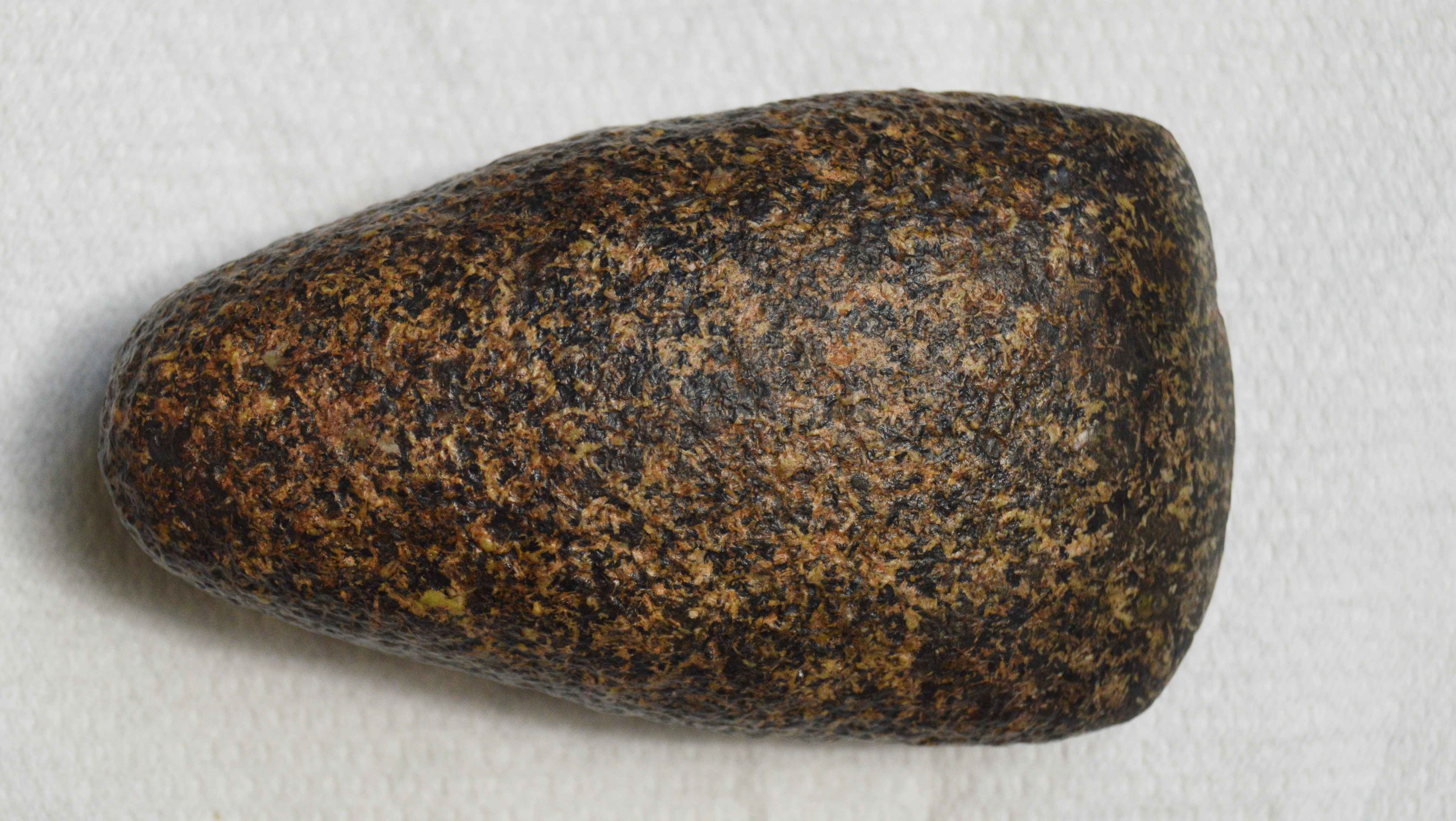

 une photo s'impose pour voir si la texture colle avec ces corrélations.
merci encore et à bientôt.
ça a une tête de microgabbro, mais la texture n'aidera pas beaucoup à identifier l'origine du magma, en fait.
Il y a plusieurs graphes de corrélation utilisés pour discriminer l'origine des magmas, souvent obtenus en renormalisant les données par rapport au manteau primitif, au MORB, à la chondrite. Le problème est que si tu ne travailles que sur ces huit éléments tu ne peux pas conclure grand chose ...
Une grande partie de la chimie du magma est liée aux processus de différenciation, cristallisation fractionnée, et contamination dans la chambre magmatique, et ici tu n'as à mon avis pas assez d'éléments pour pouvoir dire quoi que ce soit ...
