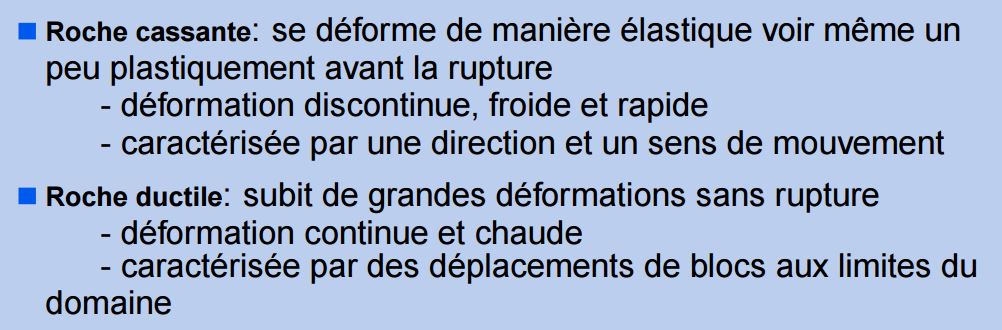

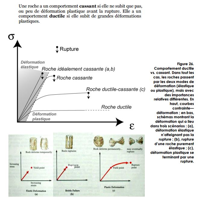

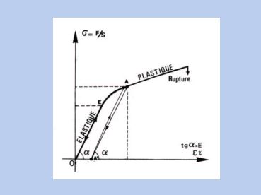

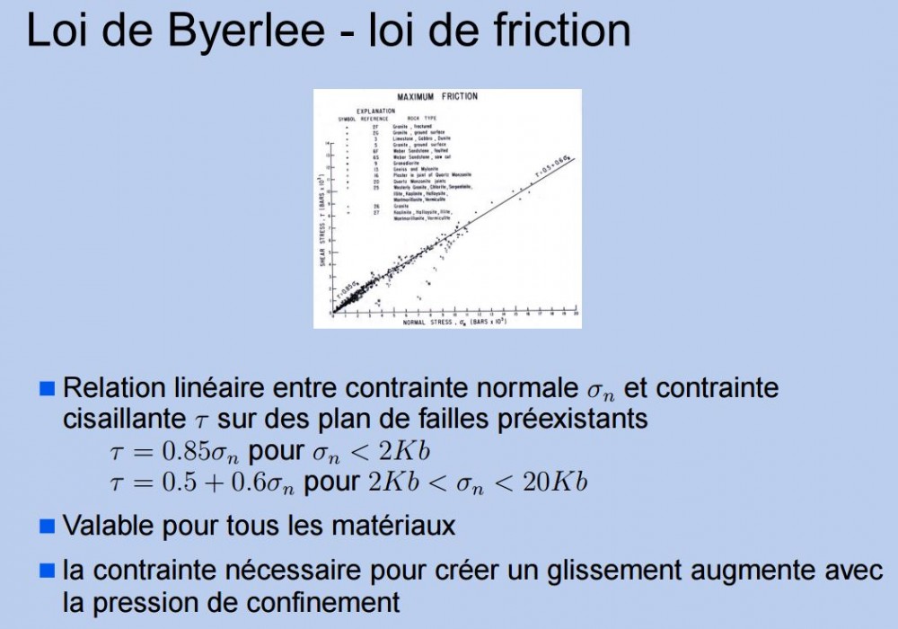

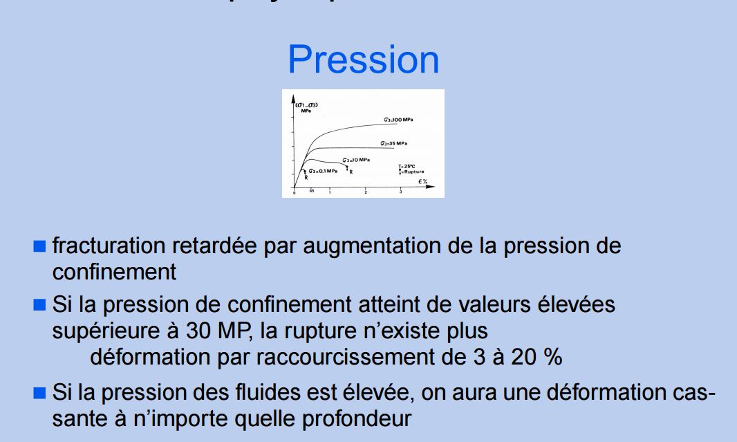

Enfin un rappel, avec des extraits de PDf mis en lien plus haut.
d'abord les déformations élastique, plastique

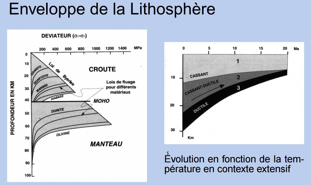

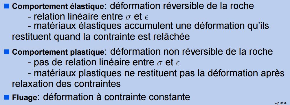

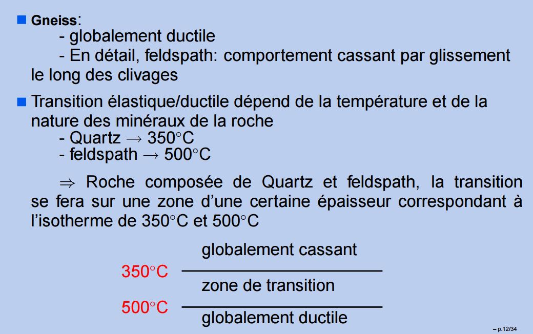

Le rôle de la pression
Capture def5.JPGCapture def11.JPGCapture def9.JPGCapture def8.JPGCapture def7.JPG

Le domaine fragile est très particulier, ce n'est pas de la mécanique de la rupture car les ruptures préexistent. Il faut que je regarde d'un peu plus près la loi de Byerlee, j'ai l'impression que c'est plus qu'une loi de frottement.
Le domaine franchement ductile est peut-être le plus simple mais difficile à vérifier, on ne peut pas récupérer du matériau ductile en l'état. Mon petit calcul devrait quand même donner une idée de ce qui se passe, il dit aussi que plus on est ductile, plus les 3 contraintes principales se rapprochent.
