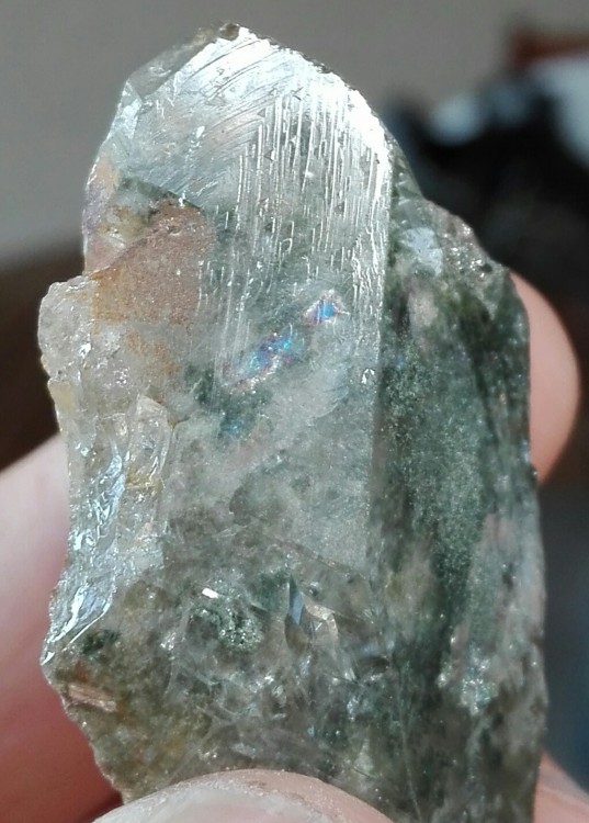

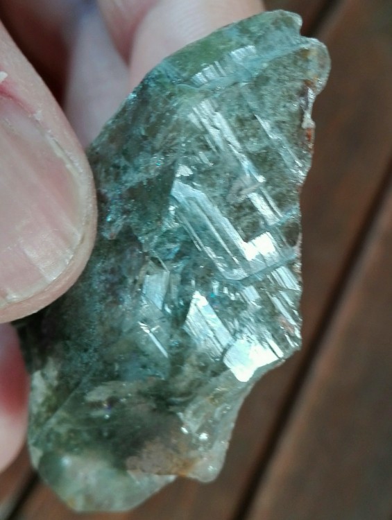

J ai trouvé au Catogne (Valais / Suisse) cette pierre qui n est pas belle du tout, mais ce qui m intrigue ce sont :
- les reflets bleutés à l intérieur (photo 3) : cristal dans cristal ?
- les strilles triangulaires sur une des faces (photo 3) : comment se sont elles créées ?
- les petits triangles équilatéraux  apparaissent sur le haut d une des faces au dessus des points bleus (photo 3) : comment se fait il que des triangles aussi réguliers se forment ?
- sa composition : quartz incrusté d autres mineraux ou l inverse ?
Si c est courant et/ou commun, désolé de ces questions.
Merci d avance
On dirait plutôt une albite translucide avec des inclusions de chlorites.
Les petits triangles sont peut être les boxworks d'un minéral tétraédrique, ou des inclusions fluides, pas facile à dire puisque les photos ne sont pas très nettes. En revanche on voit bien les stries de croissance du cristal.
Je trouve ça plutôt joli perso ;)
Salut bamsap,
Citation
En principe c'est une fissure interne qui provoque une réflexion de la lumière sous cette forme. Il faut que je cherche mieux, ça porte un nom
Citation
Chais pas c'est curieux en effet, croissance bizarre, dissolution d'un autre minéral, ?? ... Sur photo c'est pas gagné
Citation
Ben ça va un peu avec la question d'avant :content: ... c'est lié au minéral, donc à son système cristallin, sa classe de symétrie, ....
Citation
Ni l'un ni l'autre : croissance simultanée des deux minéraux, puis celui qui est dedans s'arête pas l'autre. Tu te retrouve avec un joli quartz avec inclusions comme celui là
Citation
Je ne pense pas que ce soit très rare, mais c'est souvent assez sympa
A+
Il y a 4 heures, Lucailloux a dit :
Merci pour les precisions.
"Boxwork" : jamais entendu/lu ce mot là auparavant ! J enrichis mon vocabulaire.
il y a une heure, Stef4412 a dit :
Salut bamsap,
A+
Merci pour les explications.
C est tres clair et instructif.
Les stries et les "petits triangles' correspondent à des figures de croissance d'un cristal de quartz : c'est extrêmement fréquent (c'est en fait systématique mais il faut parfois une loupe pour les voir). En pratique, lorsqu'un quartz ne présente pas ces figures cela signifie qu'il a été repoli.
Les reflets internes sont souvent dus à des différences d'écartement dans des microfissures.
La cassure conchoïdale que l'on observe sur les bords est typique du quartz (ce qu'un essai de dureté : raye le verre, aurait immédiatement confirmé).
Il s'agit bien d'un échantillon de quartz chloriteux.
100% en phase avec Elparigot : Quartz chloriteux avec reflets et les triangles = facettes de croissance de la pyramide du quartz
par contre, rien de boxwork ici (en francais, un cristal sur lequel un autre mineral pousse et le premier est dissout > il reste que le "moule" du premier)
greg la veine
