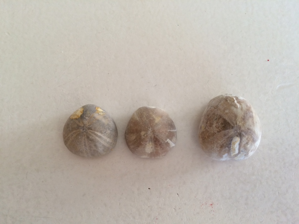

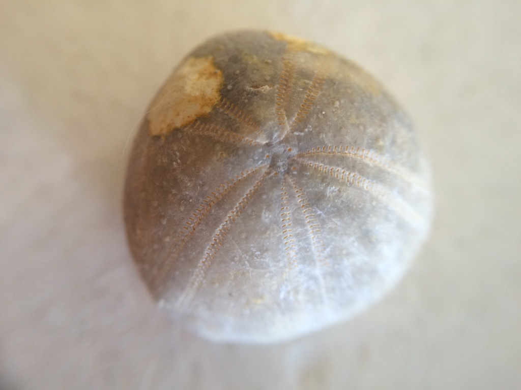

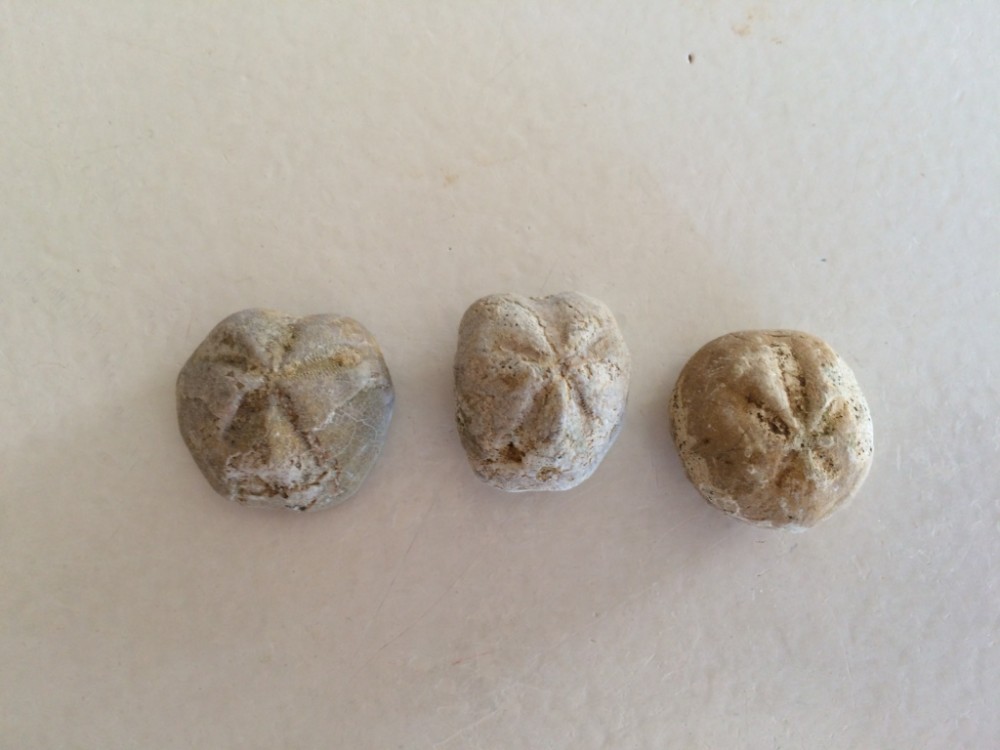

Bonjour, j'aimerai que vous m'aidiez à identifier ses oursins. Les deux premières photos correspondent à des oursins du Lac de Sainte Croix2.JPG1.JPGj

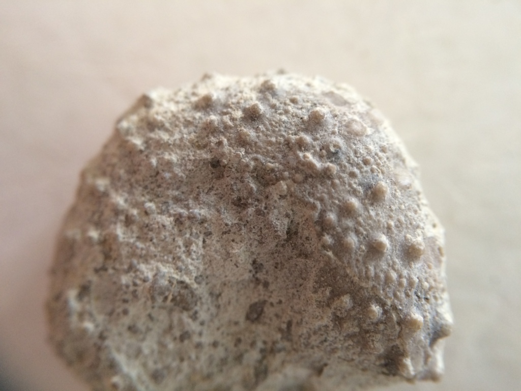

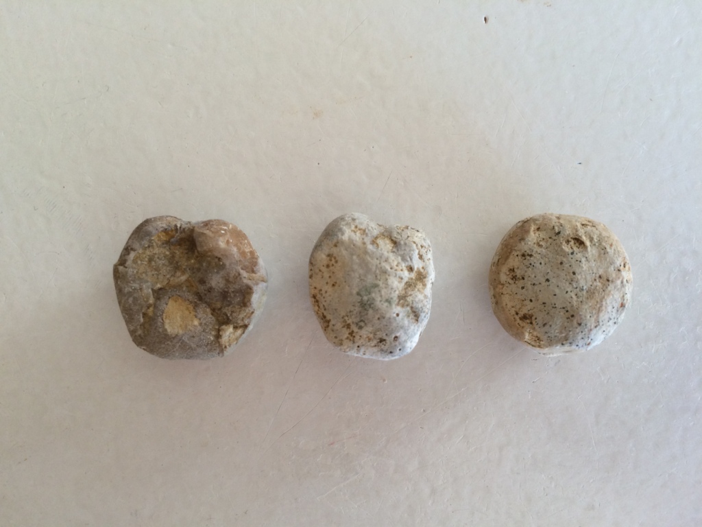

Les photos suivantes proviennent d'oursins trouvés à Roquefort la Bédoule dans les bouches du Rhone5.JPG6.JPG

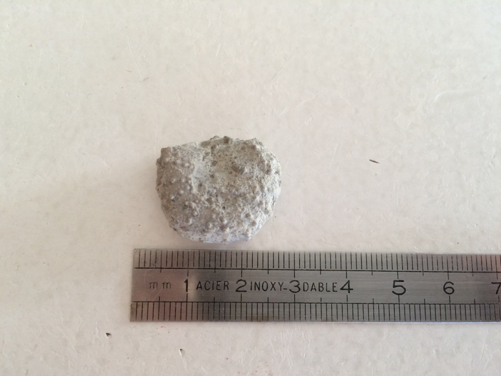

Les photos suivantes sont un oursin acheter dans un forum, pouvez me confirmer son identification7.JPG8.JPG

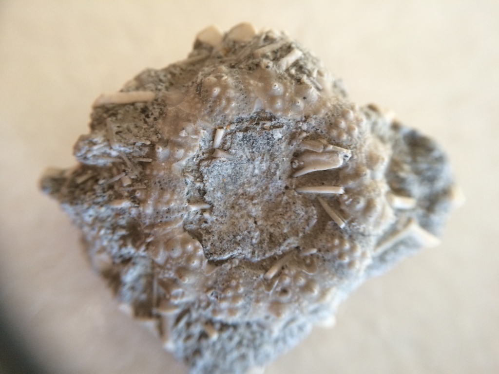

Et enfin un autre oursin trouvé sur un plateau au dessus du lac de Sainte Croix dans le Var3.JPG4.JPG
En regardant de mon côté, j'ai pensé à Toxaster pour les fossiles correspondant aux deux premières photos
Salut,
Première photo de G à D: Aphelaster integer pour le premier, Toxaster SP déformé pour le deuxième? Je ne vois pas très bien.Toxaster SP pour le dernier. Une idée de l'étage ou de meilleurs photo pour une meilleure identification?
Pour la deuxième série de trois: sans étage et vu l'usure des spécimens ça risque d'être difficile.

Les oursins qui proviennent de Roquefort la bédoule , c'est l'étage Bédoulien, aptien inférieur. J'ai trouvé plusieurs oursins mais c'est ce qui sont en meilleur état que j'ai exposé. Je les ai pourtant trempé dans le vinaigre blanc au moins 10 minutes. Faut il que je les mette dans l'acide chloridrique

Non surtout pas, ça va les dissoudre. A la limite un peu de potasse sur les ambulacre pour dissoudre la gangue si elle est marneuse. Mais vu l'état des tests il faudrait déjà boucher tous les trous avec de la colle à bois "extérieur" ou de la colle néoprène . Si t'as jamais fait ça ce sera un peu compliqué.

Pour les deux derniers du lac de Sainte-Croix je suppose que tu étais dans le Valenginien? Et le premier dans l'Hauterivien? J'étais dans la région il y a quelques semaines. Et je suis encore en plein nettoyage-identification des mêmes types d'oursins. Sans connaitre l'étage et même la zone à ammonite, on risque de rester sur Toxaster sp.
Oui j'étais coté village de Bauduen, y en a pleins sous l'eau, on dirait des galets au premier abord. Ils sont souvent déformés mais on en trouve de très beaux. Ils sont concentrés sur quelque plage , deux , trois plage. Pas rapport au Valanginien , oui je pense que l'on est dans cette étage. En tout c'est dans le crétacien inférieur. Pour les oursins de Roquefort la Bédoule, entre 125 et 120, c'est le Bédoulien un sous étage de l'aptien, je les trouve dans un très mauvais état en revanche.
Bonjour a toutes et a tous,je pense que la premiere photos ,les oursins sont des toxasters de l hauterivien inferieur zone a radiatus, pour la seconde les oursins sont en trop mauvais etats mais peut etre toxaster collegnoi car ce sont les especes que l on trouve dans l aptien bedoulien,pour les réguliers aucune idées. Bien cordialement
Mouais Toxaster collegnoi ça peut correspondre. On va dire que par défaut ça doit être ça.
Pour en revenir à la première photo de g à d :
N °1 Aphelaster à 100/100 ça saute aux yeux que ce n’est pas un Toxaster (Jolie trouvaille bien moins communs que les toxaster).
N°2 Impossible à dire. Si tu peux faire une photo un peu plus proche.
N°3 On a quatre Toxaster entre l’Hauterivien et le Valenginien  dans la région.

Vu la courbure du seul ambulacre paire avant visible sur la photo je pencherais pour un des deux derniers. Mais ils seront très difficiles à départager sur photo.

Ok pour Aphelaster et Toxaster pour les 1ers. Par contre Toxaster collegnoi pour les deuxièmes, c'est pas du tout ça.  D'ailleurs, tu es sûr de ton coup pour le bédoulien car j'ai plutôt l'impression de voir des Hemiasteridae, surtout celui de droite?

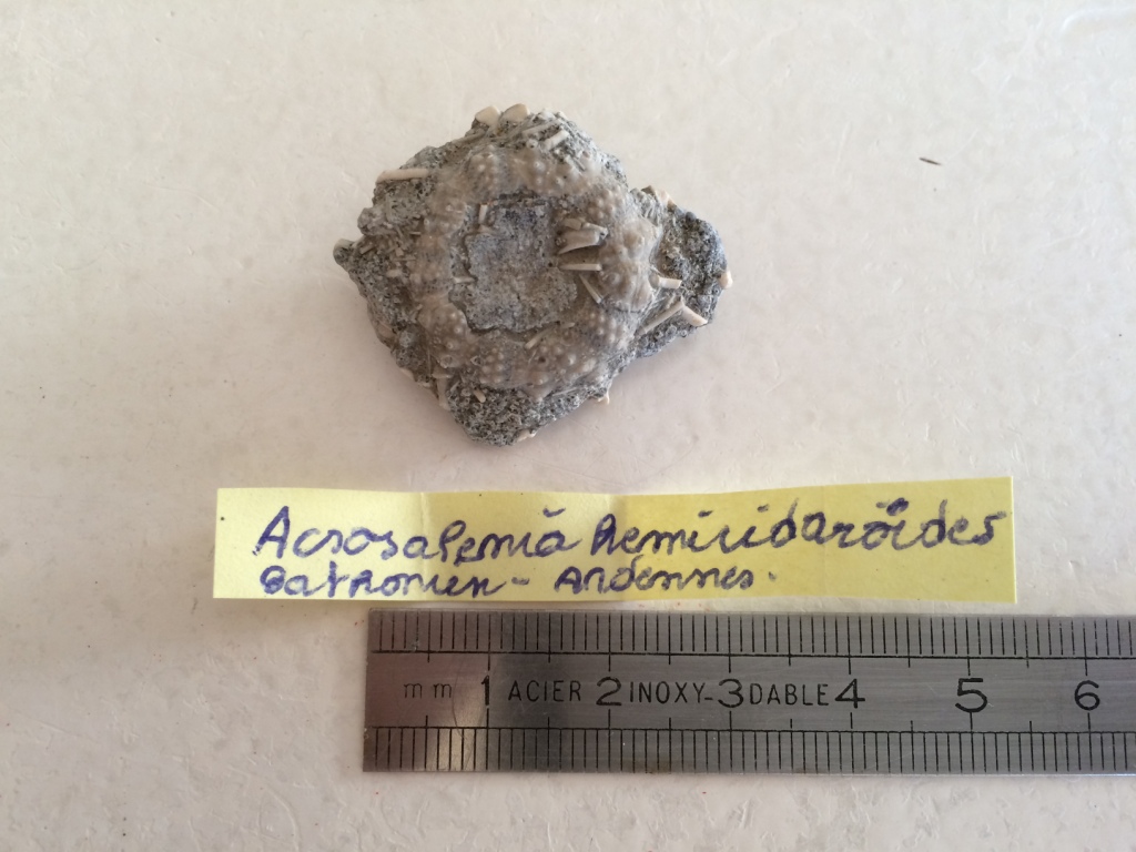

Pour ton Acrosalenia, pas de problème et pour le dernier régulier, j'ai pas l'impression que les tubercules soient perforés donc peut-être Phymosomatidae

les 3ème et 4 ème photos sont les fossiles trouvés sur le plateau de Roquefort la Bédoule, alors j'ai pensé que l'étage était le Bédoulien. Mais je suis pas un spécialiste des étages donc désolé d'avoir donné de mauvaises informations. Lorsque vous dites aphelaster et toxaster pour les premiers, je ne comprend pas, dans la première photo y a deux espèces différentes! .Et pour les époques tous les oursins sont du crétacé inférieur à part celui des Ardennes. J'ai compris pour les deux premières photos que c'était l'étage Hauterivien. Ceux de la Bédoule, l'étage Valanginien . Celui des Ardennes le Bathonien dans le jurassique moyen. Et le dernier oursin dans le Valanginien un phymosomatidae. Pour ce dernier c'est vrai que j'ai trouvé des épines d'oursins à proximité qui étaient assez longues, alors c'est bien possible

«  Lorsque vous dites aphelaster et toxaster pour les premiers, je ne comprends pas, dans la première photo y a deux espèces différentes! »
Oui
« Et pour les époques tous les oursins sont du crétacé inférieur à part celui des Ardennes. J'ai compris pour les deux premières photos que c'était l'étage Hauterivien. Ceux de la Bédoule, l'étage Valanginien . Celui des Ardennes le Bathonien dans le jurassique moyen. Et le dernier oursin dans le Valanginien un phymosomatidae. Pour ce dernier c'est vrai que j'ai trouvé des épines d'oursins à proximité qui étaient assez longues, alors c'est bien possible »
Non sur la première photo tu devais être à la limite de l’Hauterivien et du Valenginien. Le premier (Aphelaster) doit venir de l’Hauterivien (à ma connaissance on n’a jamais trouvé d’Aphelaster dans le Valenginien). Le troisième (Toxaster) ressemble au types qu’on trouve dans le Valenginien. Celui du milieux aucune idée il semble que ce soit un Toxaster aussi mais déformé. On ne voit pas bien.
Ceux de Bédoule viendraient du Turonien selon la détermination faite sur ton ammonite.
Pour l’Acrosalenia la détermination correspond à l’étiquette selon Caterpillar.
Le dernier Caterpillar t’a donné un genre supposé mais pas d’étage.
