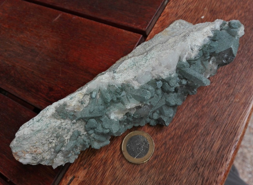

J'ai trouvé ces quartz au Mont Catogne / Valais / Suisse.
J'aurai les questions suivantes :
- Pour la photo 1 : la couche verte peut-elle être enlevée sachant qu'un trempage dans l'acide oxalique n'a rien fait et qu'elle semble dure et adhère bien au quartz ?
Si oui avec quel produit (acide) et de quelle manière (frottage, trempage, ...) ?

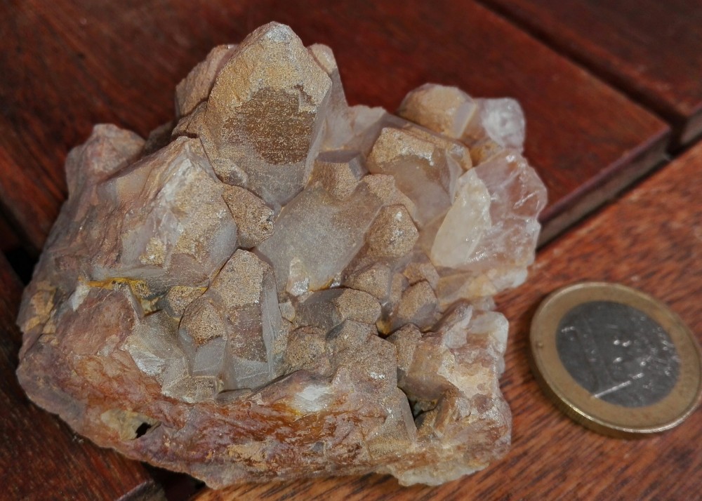

- Pour la photo 2 : la couche brune peut-elle être enlevée sachant qu'un trempage dans l'acide oxalique n'a rien fait et qu'elle semble dure et adhère bien au quartz ?

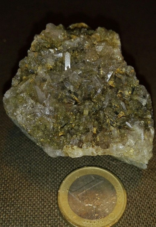

- Pour la photo 3 : ce sont de mini cristaux de formes et de couleurs diverses qui se trouvent juste en surface ( moins de 5mm) d'une gangue de granite. Savez-vous de quoi il s'agit ?

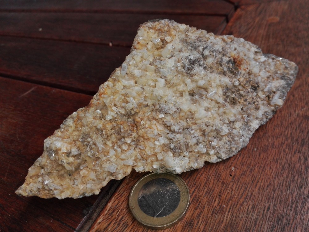

- Pour la photo 4 : Savez-vous de quoi il s'agit ?

alors pour photo 1 : il s'agit de chlorite verte. C'est pour faire simple un mica qui a été destabilisé lors de la cristallisation. C'est don un silicate très costaud et chimiquement pas attaquable. En plus, comme souvent dans les Alpes, elle s'est développée à la fin de la cristallisation du quartz gênant ainsi la cristallisation > le quartz semble donc "rongé" par cette chlorite. Rien à y faire de plus
Photo 2 : même chose mais ici la chlorite est un peu plus oxydée en rouille > au mieux chimiquement elle deviendra verte comme la première.
Photo 4 : quartz avec traces de chlorite mais cette fois-ci plus en surface. Le nettoyage peut être amélioré un peu
Pour photo 3 : c'est de l'adulaire (feldspath famille des orthoses) avec de petits quartz transparents. C'est aussi un truc ultra commun dans les Alpes même si ici c'est plutôt joli. Attention car ce type de pièces peut comporter d'autre petits minéraux comme anatases, titanites, apatites... Ne pas passer à l'acide avant d'être sûr qu'il n'y a pas d'apatite (soluble à l'acide). Pour moi, c'est surtout "un bon indice" qu'une bonne pièce en tant que telle donc - prometteur en tous cas

Pour la première, c'est de la Chlorite verte, en recouvrement des cristaux de Quartz qui ne part pas effectivement à l'acide
d'où l'appellation de Quartz Chloriteux.
Pour la deuxième, c'est un encroûtement de silice déposé sur les têtes des cristaux de Quartz de même composition.
Pour la troisième, il faudrait un plan rapproché pour avoir une idée et éventuellement donner un nom, Adulaire?
Pour la quatrième, idem, un plan rapproché car avec le Quartz, on ne distingue pas grand chose, des zones dorées.

Je vais regarder de plus près, à la loupe, l'échantillon de la photo 3 (il était beaucoup plus grand sur place ... je n'en ai pris qu'une partie car je le trouvais plutôt joli et sympa).
Je ne savais pas que c'était courant dans nos montagnes. Je  n'en avais encore jamais vu et alors je n'y avais pas prêté attention
