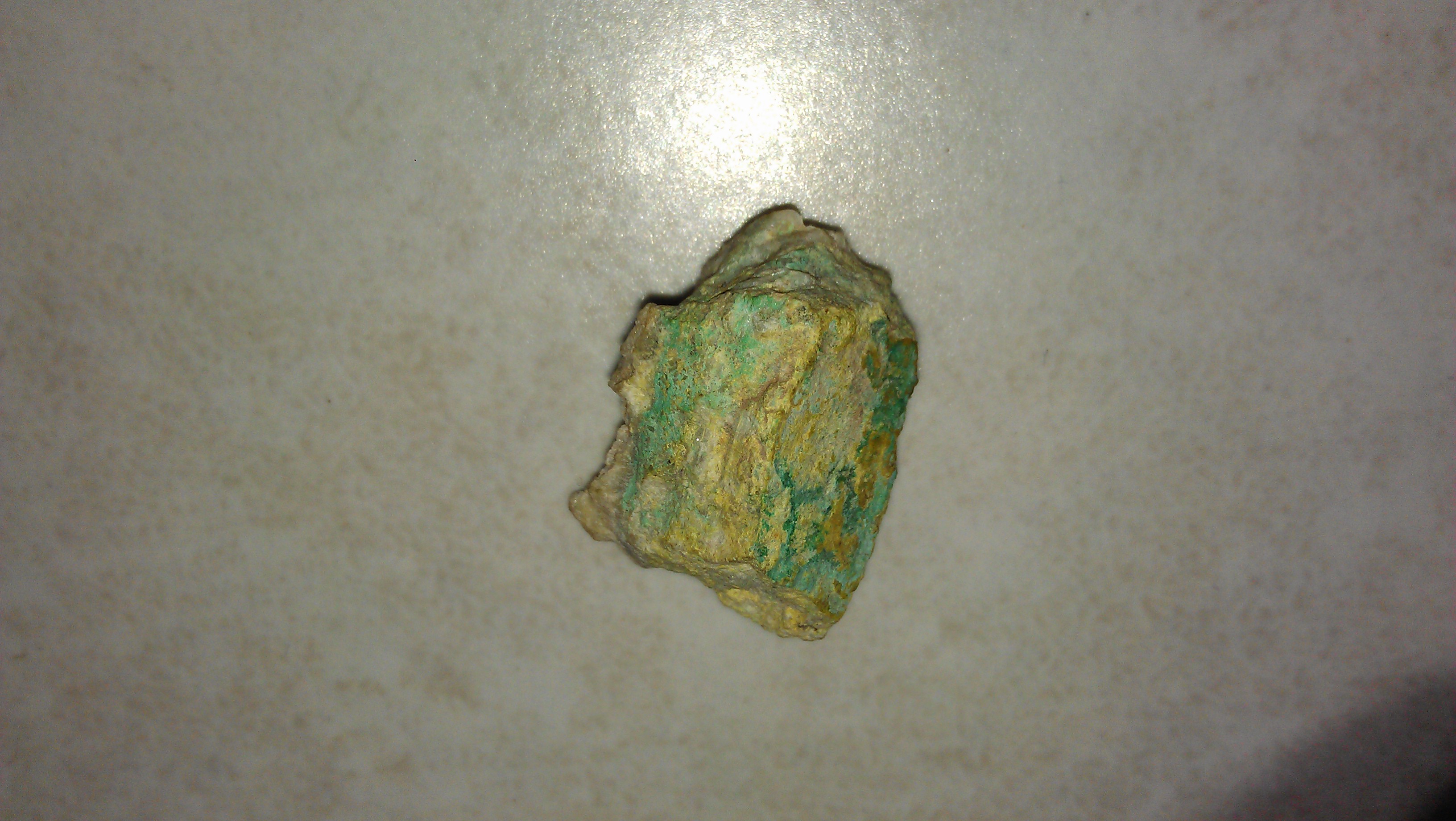

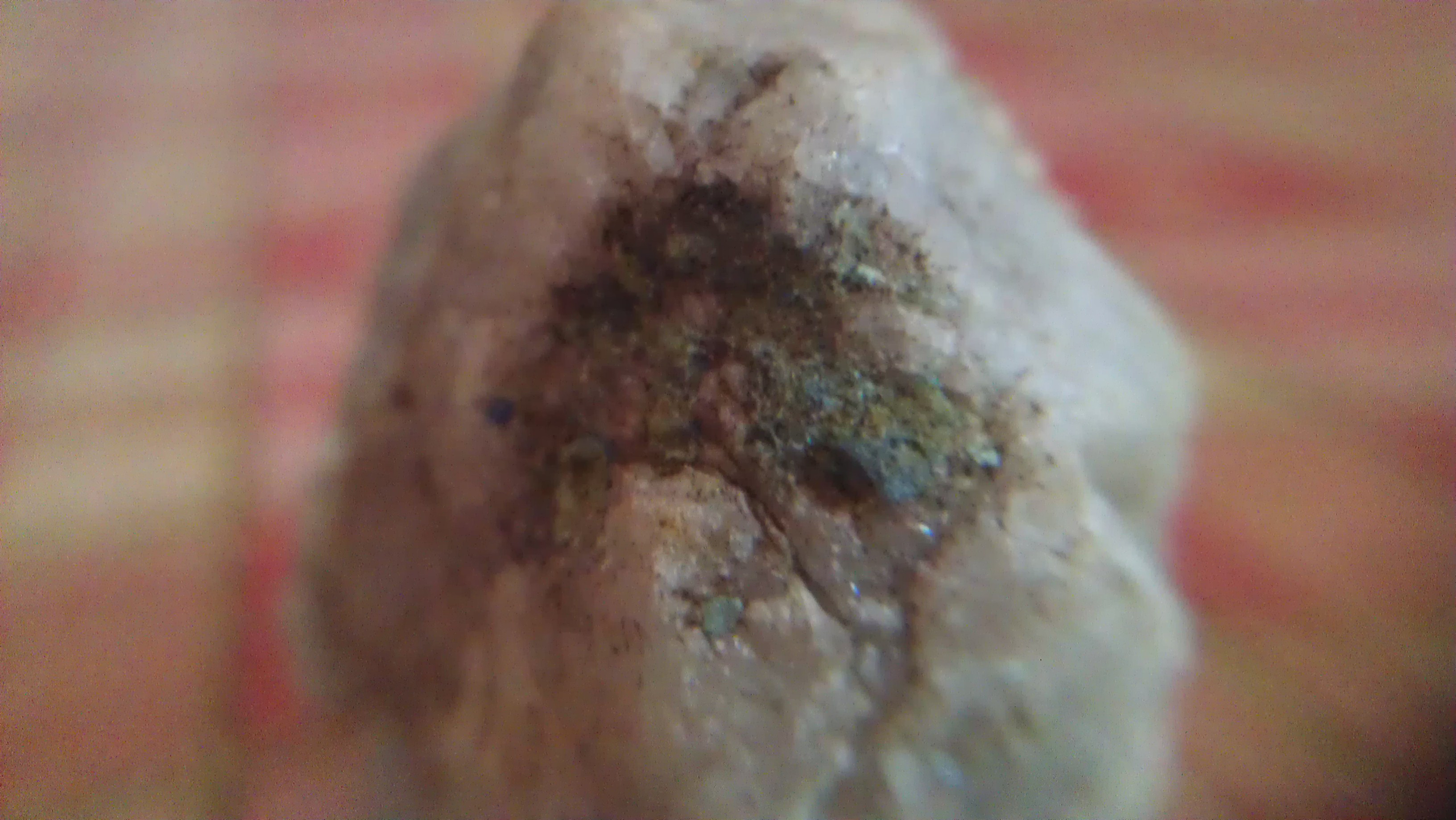

Bonsoir,
C'est vert, donc avec une présence plutôt favorable de cuivre qui mènerait au diagnostic de la Malachite. A un plus fort grossissement photographique ça donnerait quoi? D'autre part : L'argentière... Nom de localité très usité. L'Argentière, où plus précisément? Certitude de l'orthographe? Selon ces indices la recherche par recoupement serait plus facile. Attention aussi tout ce qui est "vert malachite" n'est pas QUE de la malachite...
Pormenaz lac des Alpes?
Bonsoir et désolé pour retard (perte d'internet lors de l'envoi du message.. Ouiii).
En reprenant ton lien : la présence de Chalcopyrite et Tétraédrite (sulfures de Cu) se traduit bien souvent par leur décomposition, entre autre, en Malachite (carbonate de Cu). Regarde de plus près avec une loupe les cristaux : couleur, forme, niveau de transparence, façon dont ils sont "posés" isolés ou en groupe, association éventuelle avec d'autres minéraux, etc..
Deux attentions particulières toute fois. La présence éventuelle d'As qui est retrouvée dans la composition de la Tétra, pourrait être retrouvée dans l'Olivénite (arséniate de Cu). Là le vert passe souvent du vert anglais au ... Vert.. Olive (CQFD)... Association fréquente des deux minéraux.
Plus subtil, il y a aussi sur ce gisement de la Blende ou Sphallérite (Sulfure de Zn). Si tu rencontres des cristaux bleu ciel graciles, pailletés, micacés, en petites touffes : "Touches pas à ça pti c...!" (cf le film...). Regarde de plus près. Très fragile... C'est de l'Aurichalcite (carbonate de Zn et Cu). Et parfois le bleu pâle presque incolore passe inaperçu vu d'avion de chasse.
Inspecte les moindres anfractuosités, même dans la Malachite. J'espère que cette humble approche t'apportera un début voire une confirmation à ton hypothèse. Bien cordialement. Didier

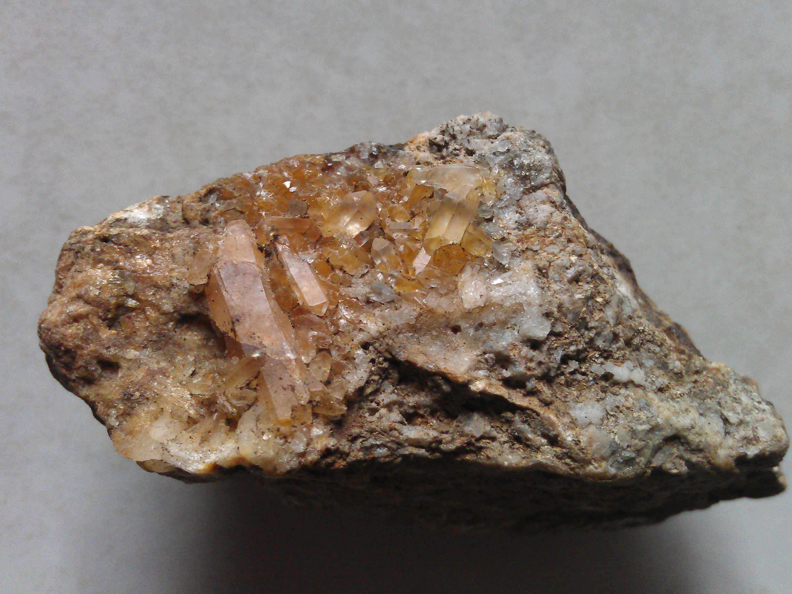

Merci Didier pour tes infos bien détaillés, mais pour observer les cristaux qui sont vraiment minuscule (même avec ma loupe qui grossit pas mal je n'arrive pas à les distinguer), il me faudrait une binoculaire, or je n'ai pas ça sous le coude. Dsl. Pour les infos bien détaillé, je suis pas aussi calé que toi pour l'instant, mais j'y travail. Je verrai ce que je peux découvrir encore la prochaine fois que je retournerai vers le lac de Pormenaz car il paraît qu'il y a de belle découverte à faire. Pour preuve cet échantillon que j'ai trouvé aussi par là bas le même jour en fouillant un peu. Si tu es de la Yaute (Ht Savoie), on peux aller prospecter ensemble, j'aurai plein de chose à apprendre à savoir de toi, car tu as l'air d'avoir une grosse expérience dans le domaine de la géole.
Bonsoir, désolé mais c'est bien loin de chez moi. Je suis du Centre, du Cher plus précisément... Comme toi, loin de Paris... du Monde quoi! :mort de rire: Mais qui sait???
En suivant les différents forum et comme tu le fais déjà, en allant sur le terrain, tu apprendras vite. Tu verras. Il y a de tout ici. Des Novices aux Balaises, voire des très balaises. Observe, sois curieux et persévérant. La Vie fera le reste.
Si ce n'est déjà fait. Ouvre un cahier de bord (ou un fichier inform.) sur tes sorties (dates, lieux, croquis, photo, trouvailles). Marque tes échantillons et les caisses de stockage au retour - pas 6 mois après - (date, lieux détaillés si besoin est, surtout si tu explores plusieurs points d'un même site). Avec le numérique et les tel à GPS prends une photo du lieu d'extraction et note le positionnement GPS. Tu repenseras à moi dans 20 ans. Lol. Recherche dans les revues spécialisées, dans Geowiki et Mindat (entre autre), InfoTerre et Géoportail. Regarde les photo et les commentaires de ce site... Tiens moi informé par courrier de tes découvertes et réflexions, j'y répondrai du mieux que je pourrai. Amicalement.

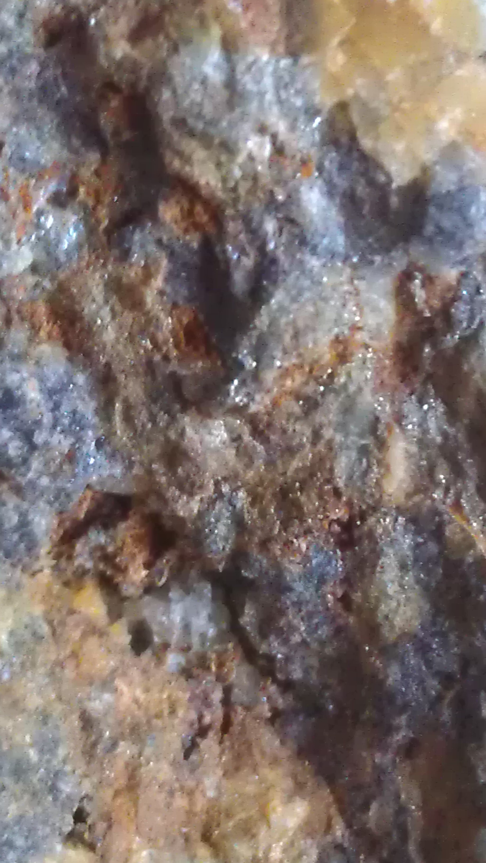

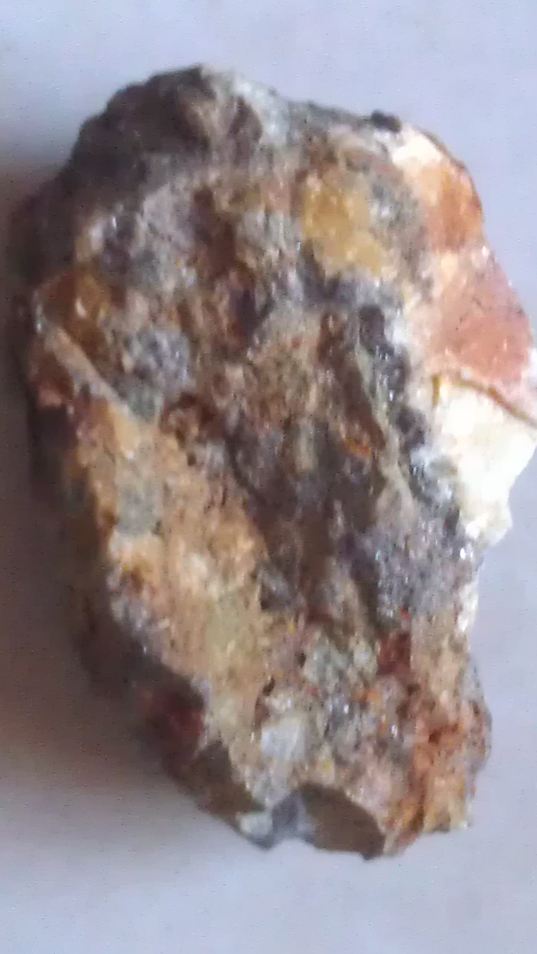

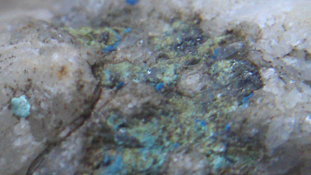

Salut Didierbino_18, ok je vais faire comme tu m'as dit, car depuis quelque temps j'ai trouver tellement d'endroits où prospecter que je ne sais plus où j'ai récupéré tel ou tel échantillon. Sinon j'ai commencer à faire des tests pour solliciter le moins possible les membres du forum, mais des fois comme pour cet échantillon, j'ai besoin d'aide pour confirmer mes dires comme ces micro cristaux bleu que j'ai trouver en retournant à Pormenaz le week end dernier c'est de la  l'Aurichalcite  (carbonate de Zn et Cu) ? . Il y a aussi la présence de quartz et de malachite. IMAG2291.jpgIMAG2297.jpg
Pour les deux dernières. Tu penses que c'est quoi ?
Merci d'avance pour ta réponse.

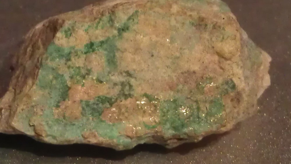

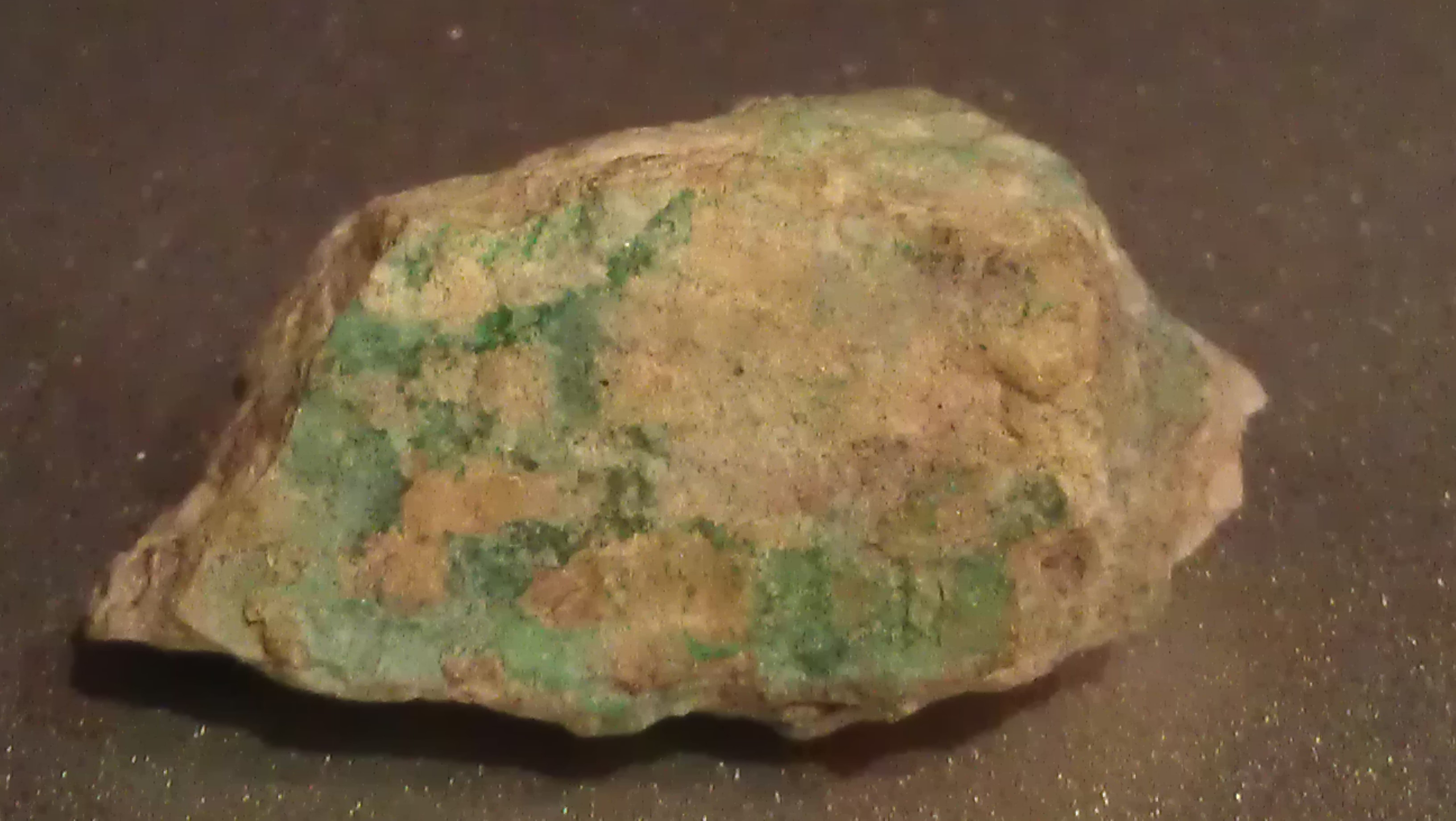

Il y a longtemps de ça, j'avais trouvé cette petite pierre près de (l'ancienne mine de l'argentière), avec inclusion de micro cristaux vert. D'après vous c'est de l'inclusion de malachite ? Merci.photo51 (Pormenaz).jpg
Produits d'altération de paragenèse cupro-antimonifère. (vert et bleu = cuivre) jaunâtre Sb !
Le ‎14‎/‎07‎/‎2016 à 23:47, Didierbino_18 a dit :
Hello :-)
Si As dans tétra alors... Tennantite :-) donc Tennantite.  L'As ''remplace'' le Sb dans la composition. Deux minéraux distincts. :-))
Juste un peu de Fe par ci par là :-)
