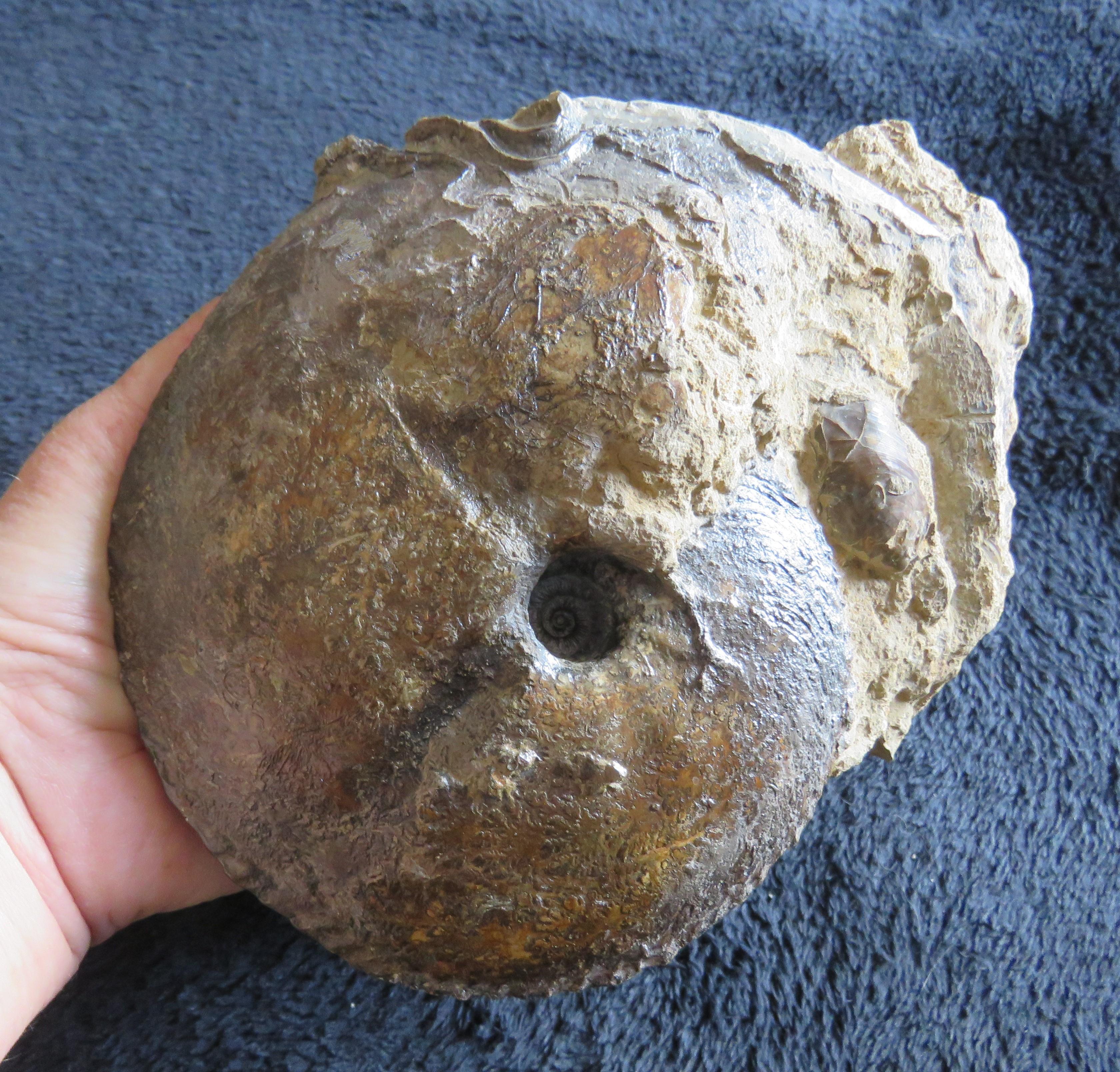

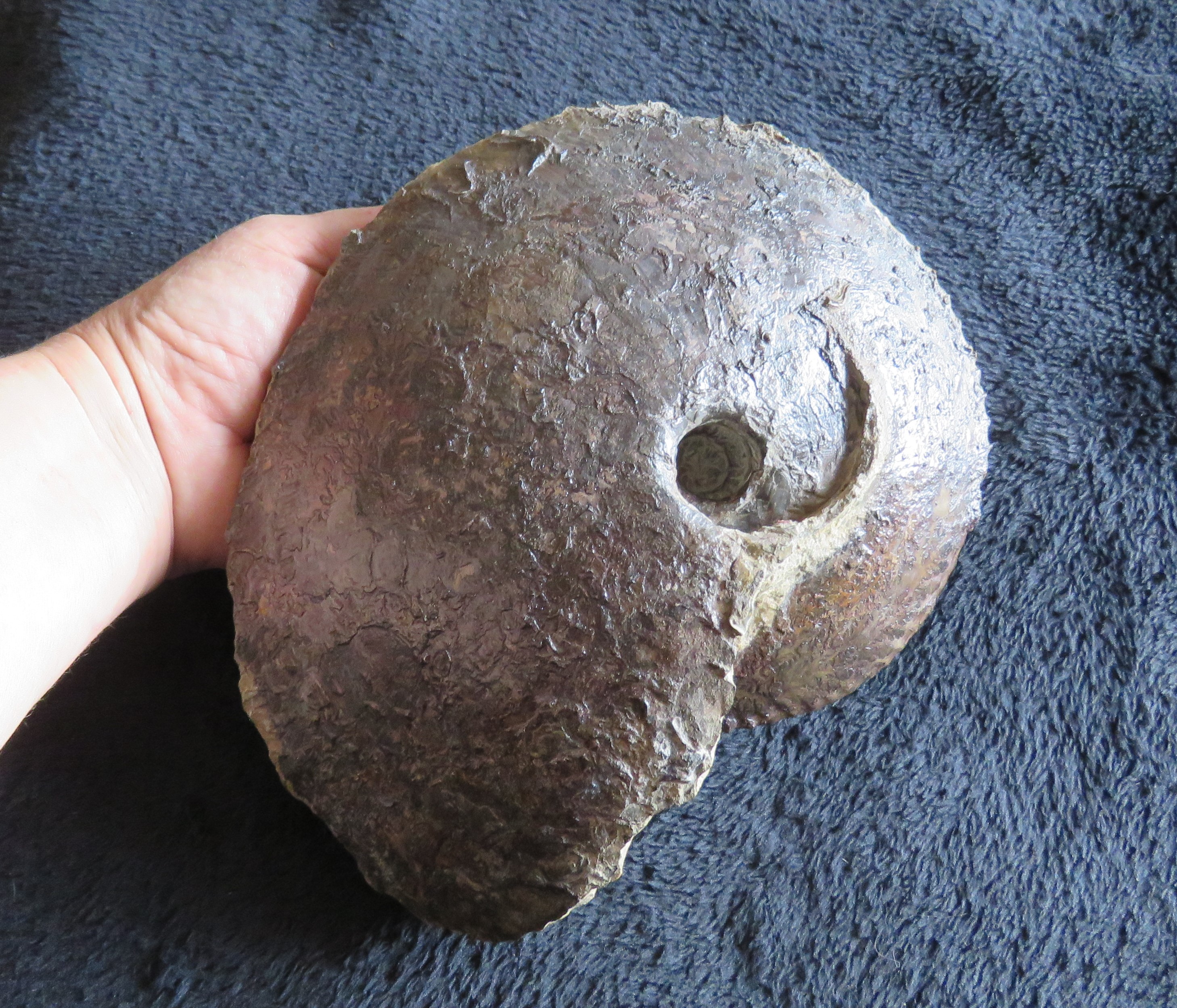

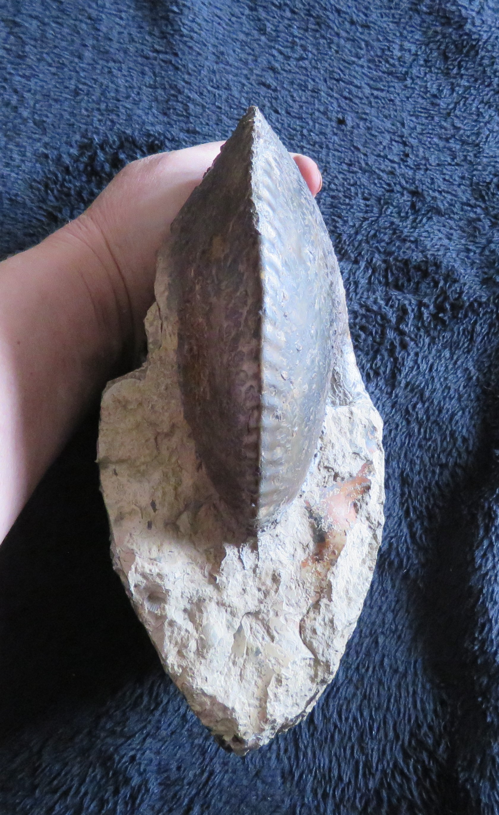

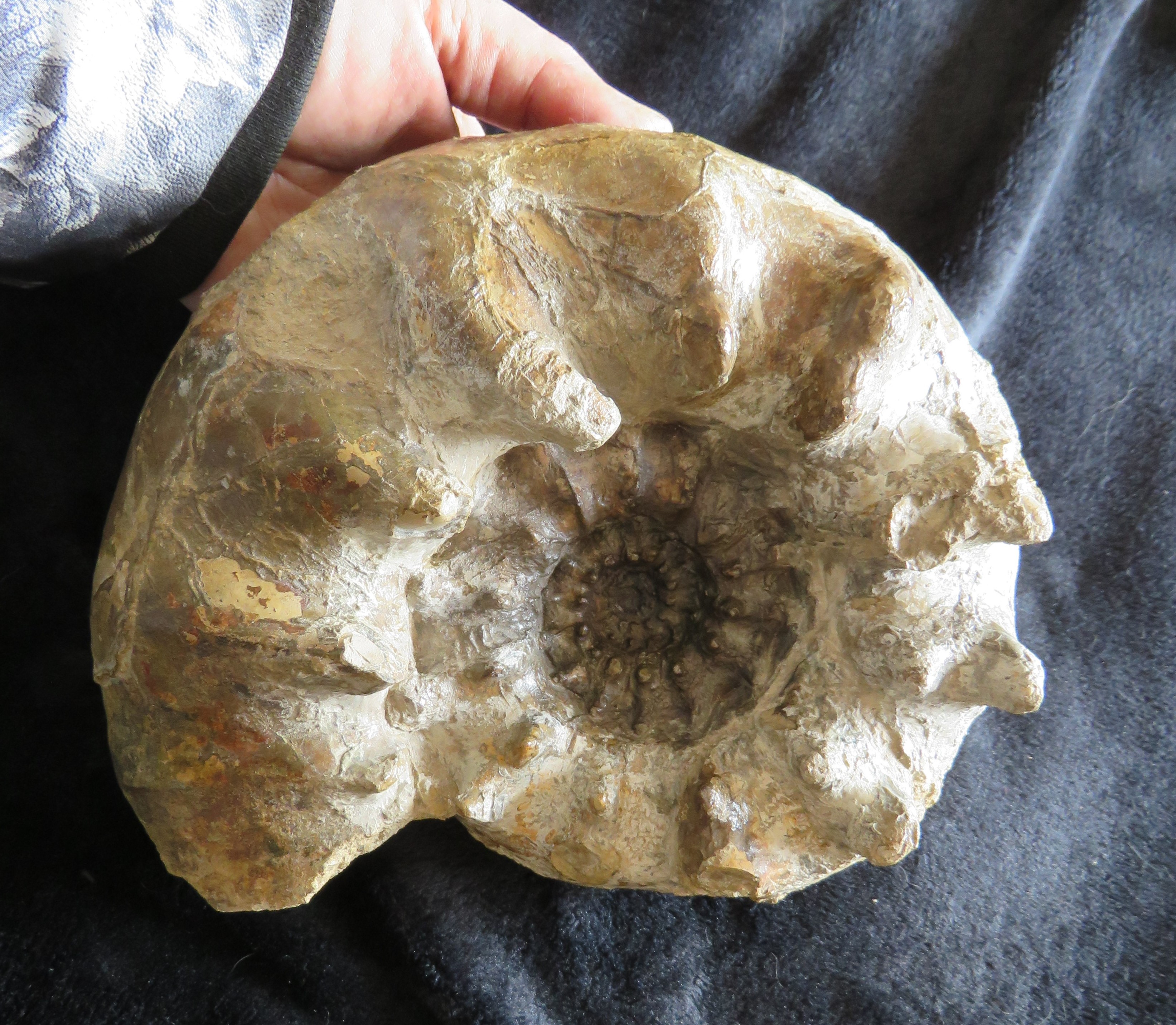

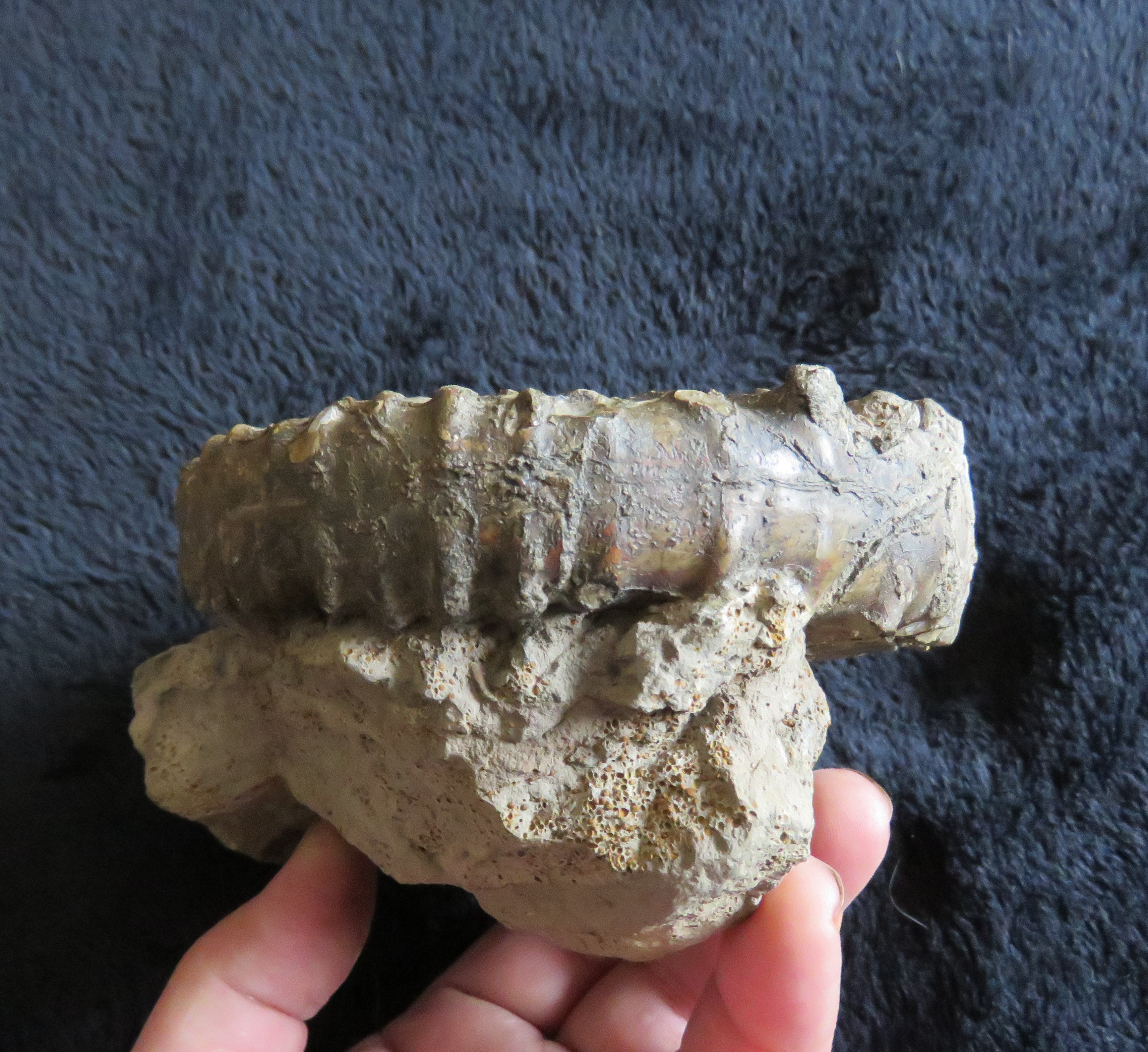

Toujours de l'Oolithes de Villers, une Euaspidoceras babeanum de 20 cm de diamètre, déjà figurée sur un autre fil. Elle a été trouvée en place mais prête à tomber, dans la partie inférieure du niveau H15, au Cap d'Auberville. La forme arrondie et large de la chambre d'habitation attrapait le regard. Avril ou mai 1991.

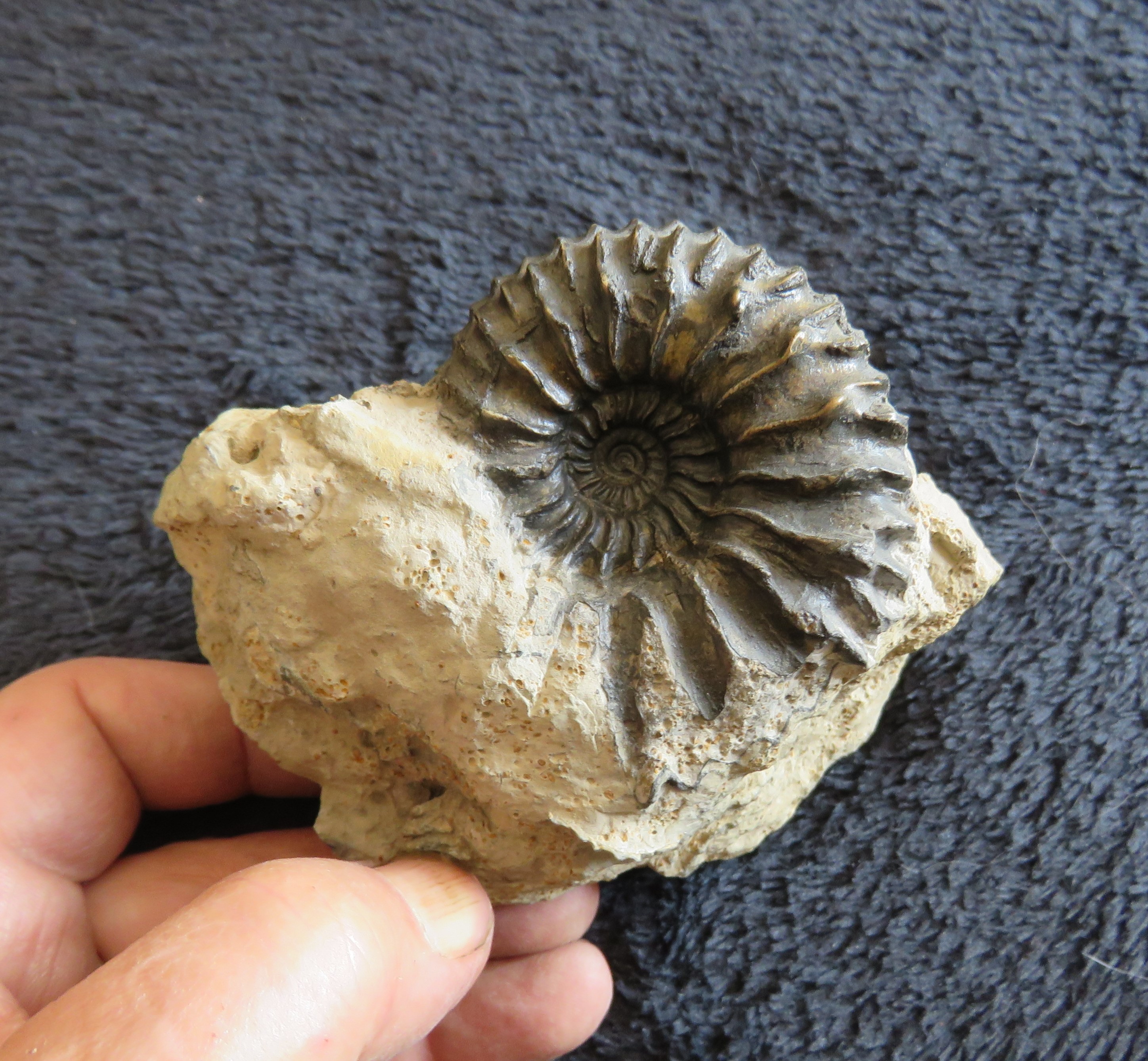

Cardioceras m à ornementation dense et fine, avec anomia , Oolithe de Villers, trouvé en place

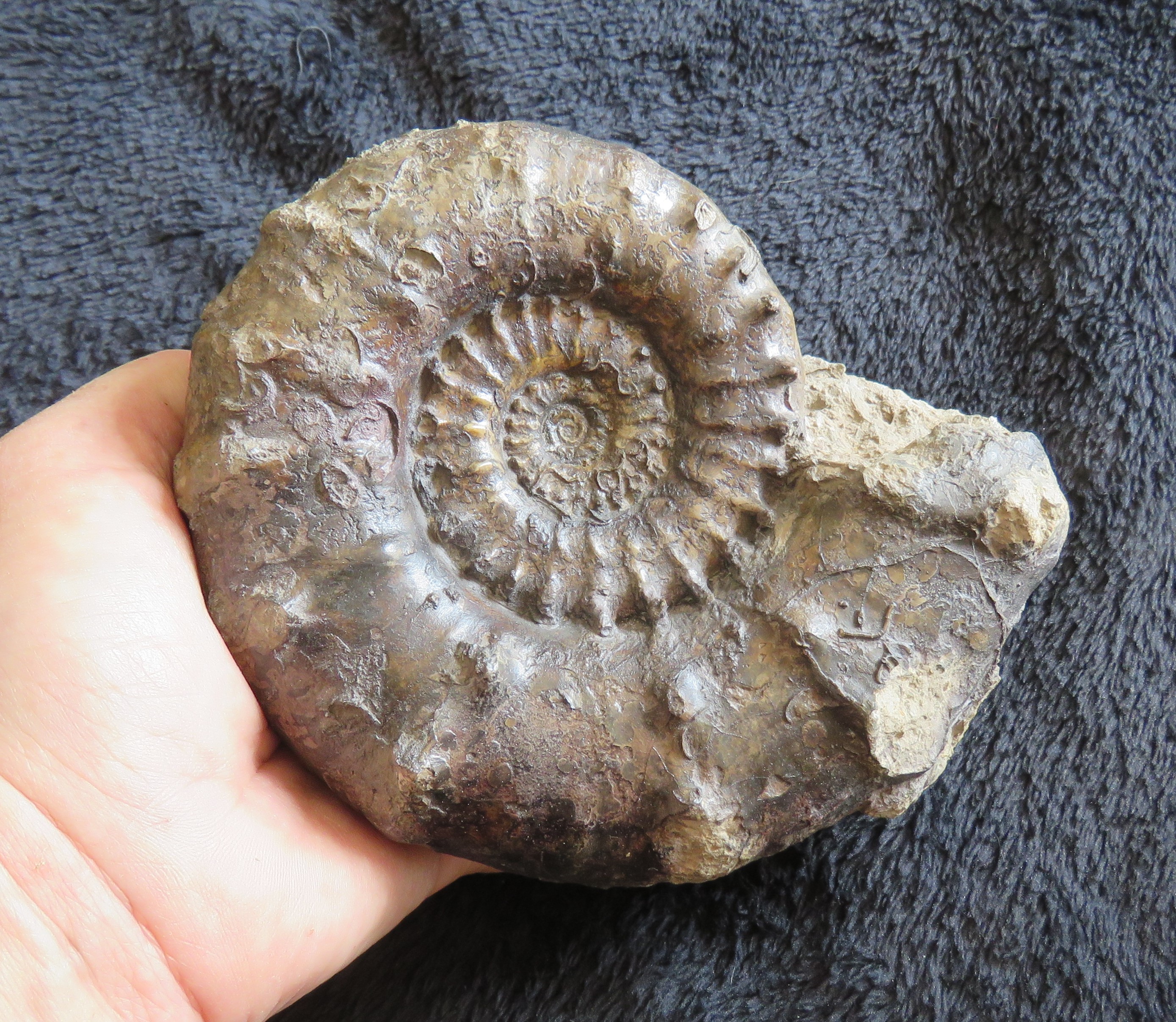

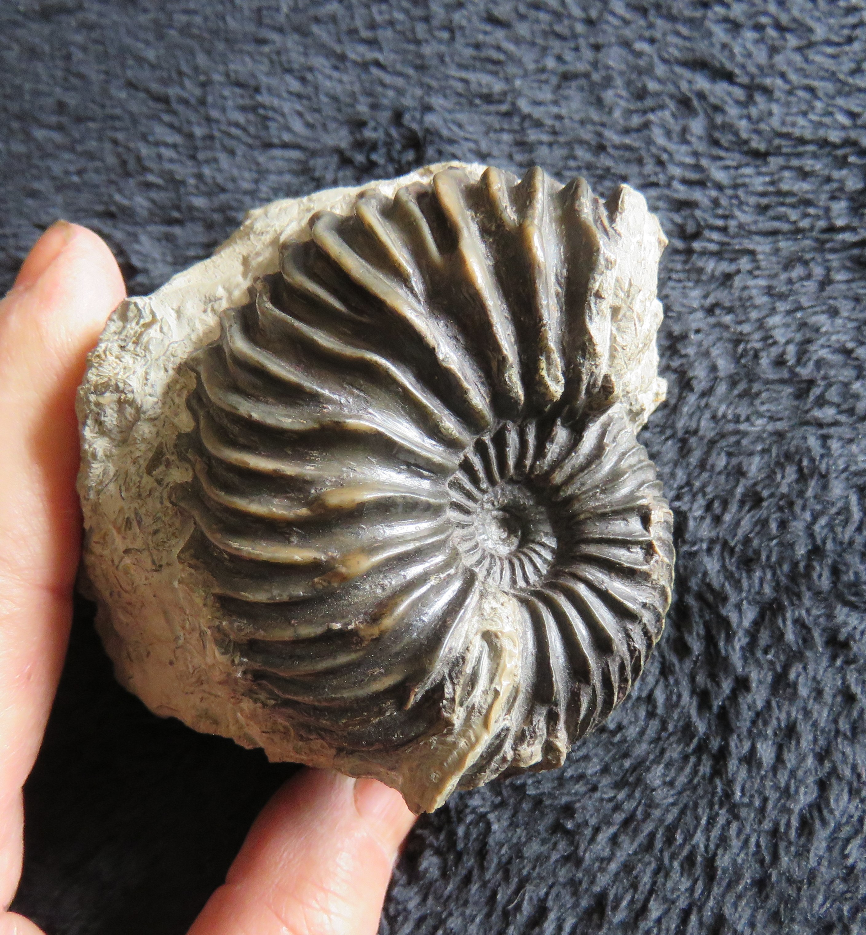

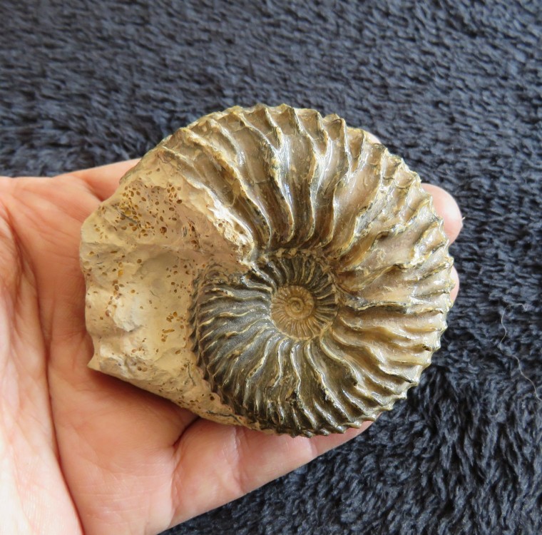

Pachycardioceras repletum m, Oolithe de Villers, trouvé en place

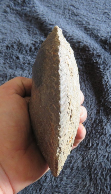

Goliathiceras de l'Oolithe de Villers (21 cm pour cet exemplaire auquel manque juste la chambre d'habitation) trouvé haut sur la fausse terrasse

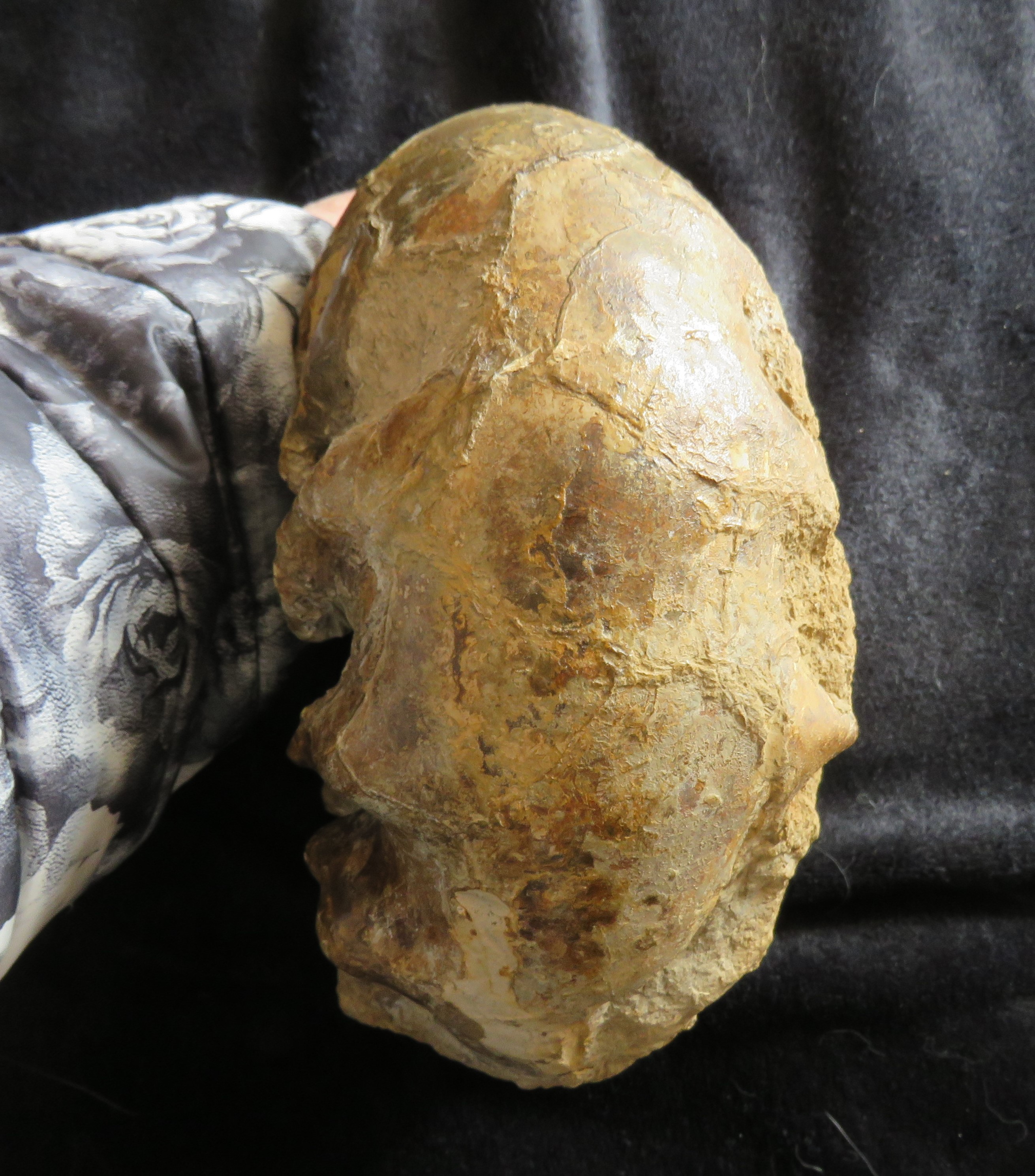

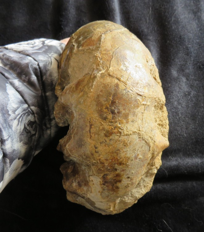

Un exemple de forme renflée, cadicône, très incliné sur son bloc, Oolithe de Villers (mais trouvé sur le talus de la fausse terrasse). Je ne me prononce pas sur M ou m, chambre d'habitation présente même si pas complète.

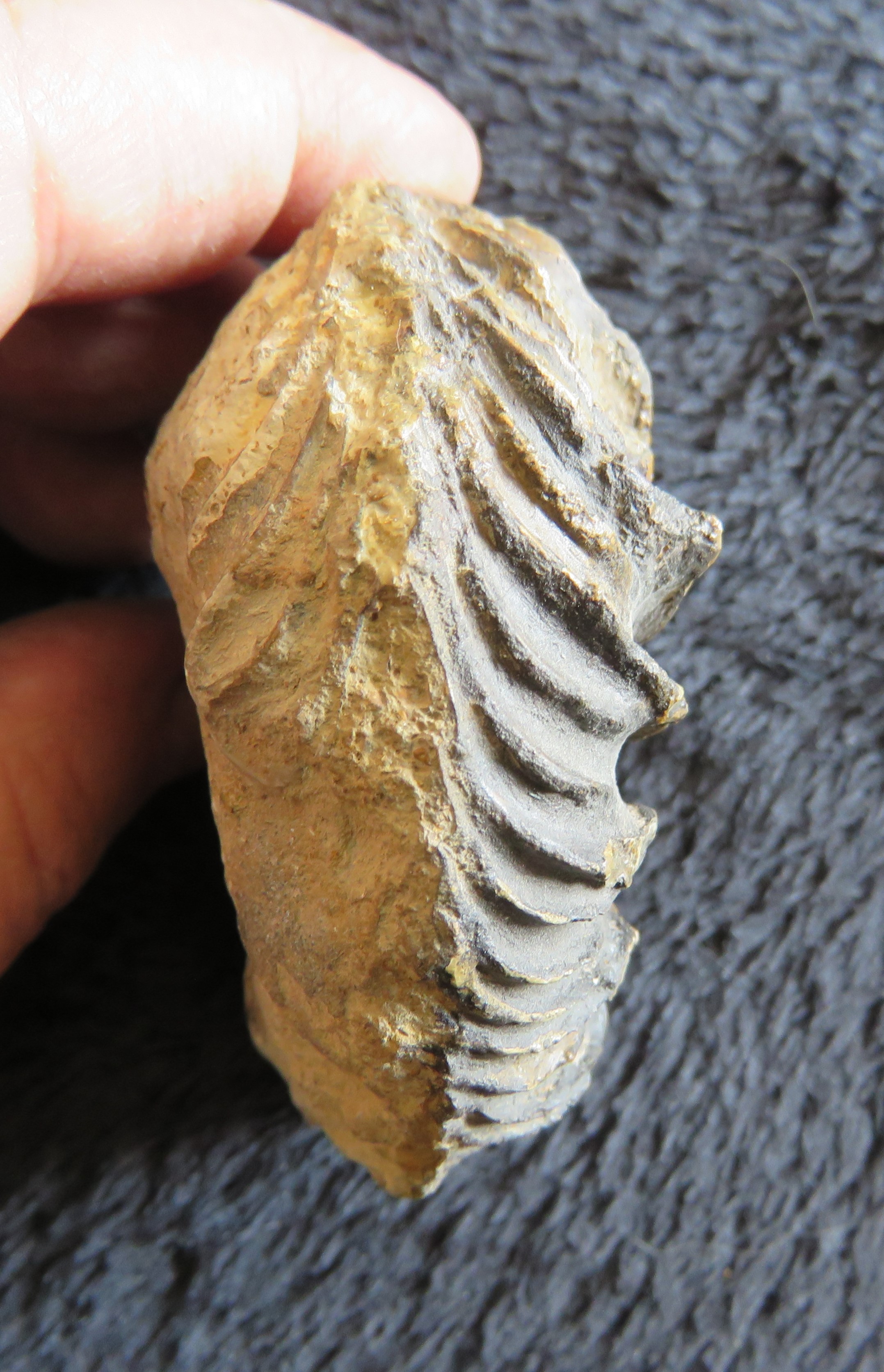

Un individu pathologique, apparemment complet. La blessure a affecté la chambre d'habitation et a été cicatrisée:

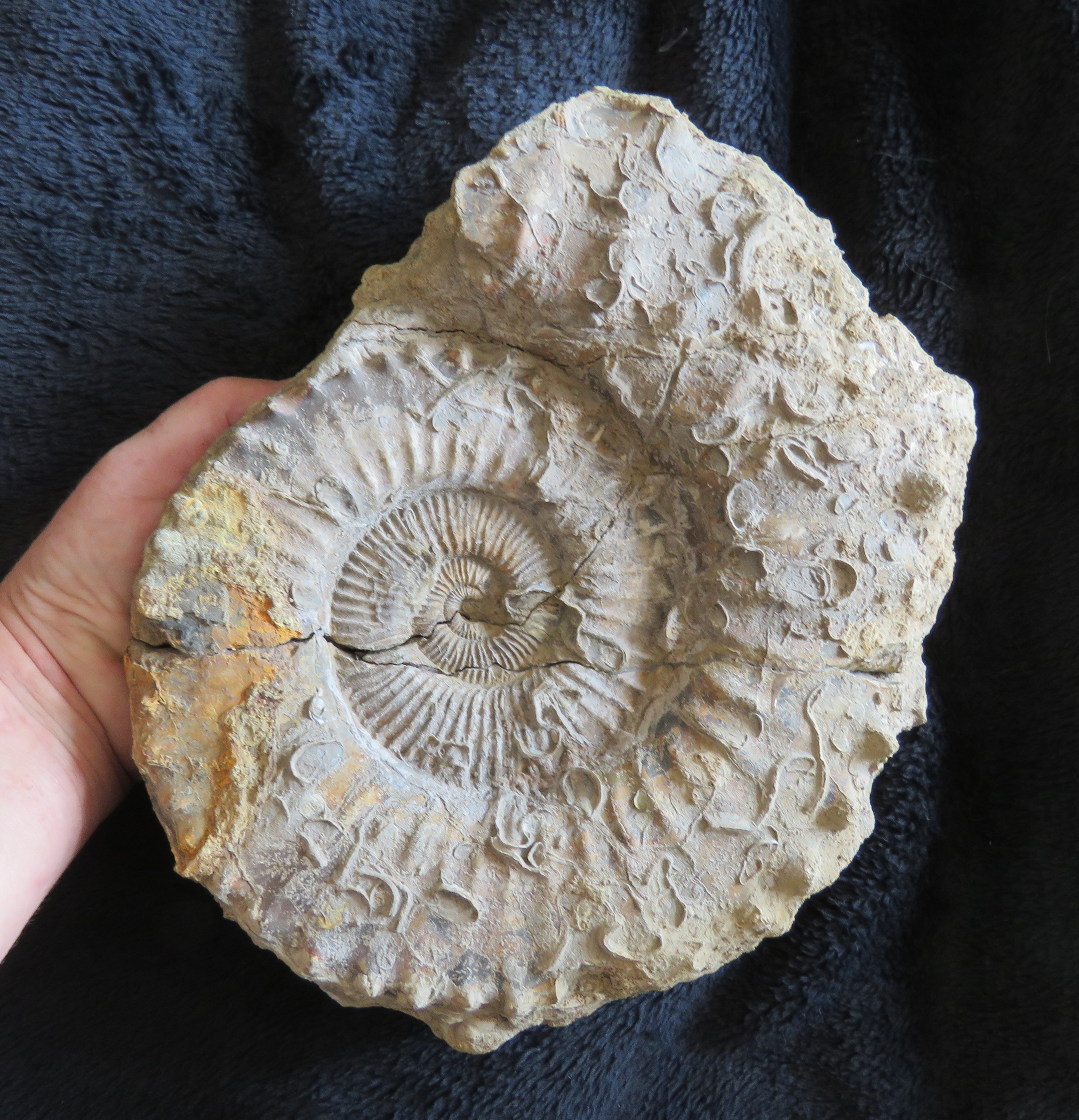

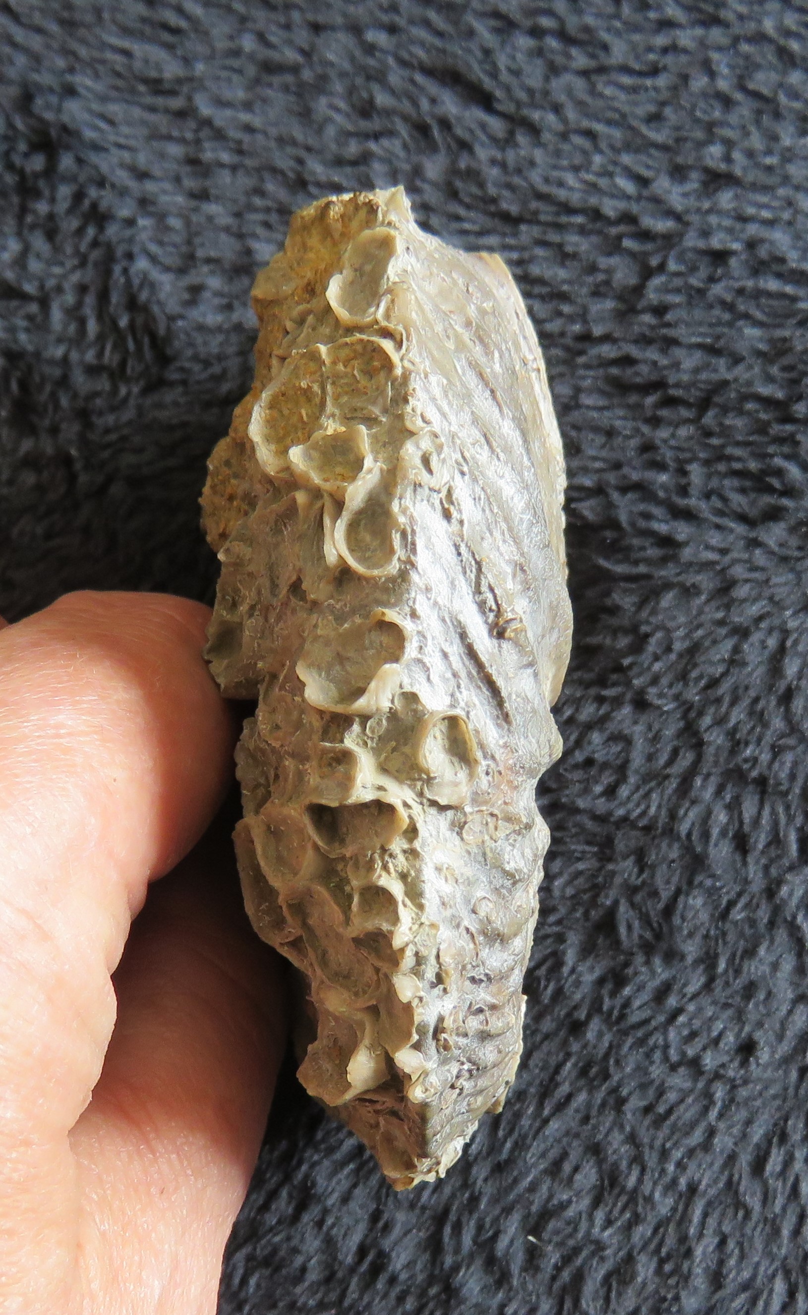

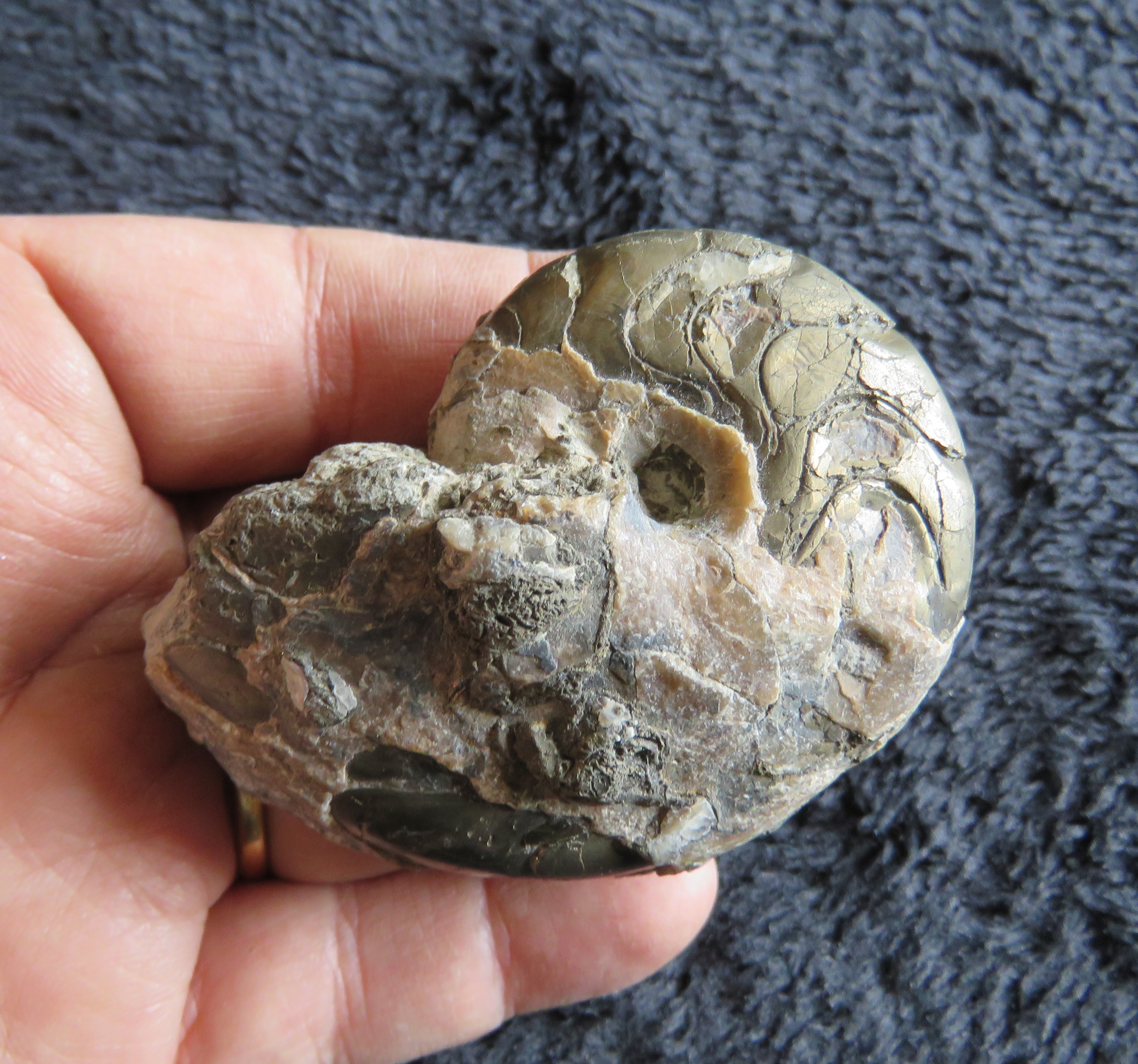

Un autre individu qui a partagé son existence avec un ver marin qui a colonisé sa coquille. Sans que cela perturbe son ornementation, celle-ci est pourtant atypique car il n'y a pratiquement pas trace de carène sur cet individu. Oolithe de Villers.

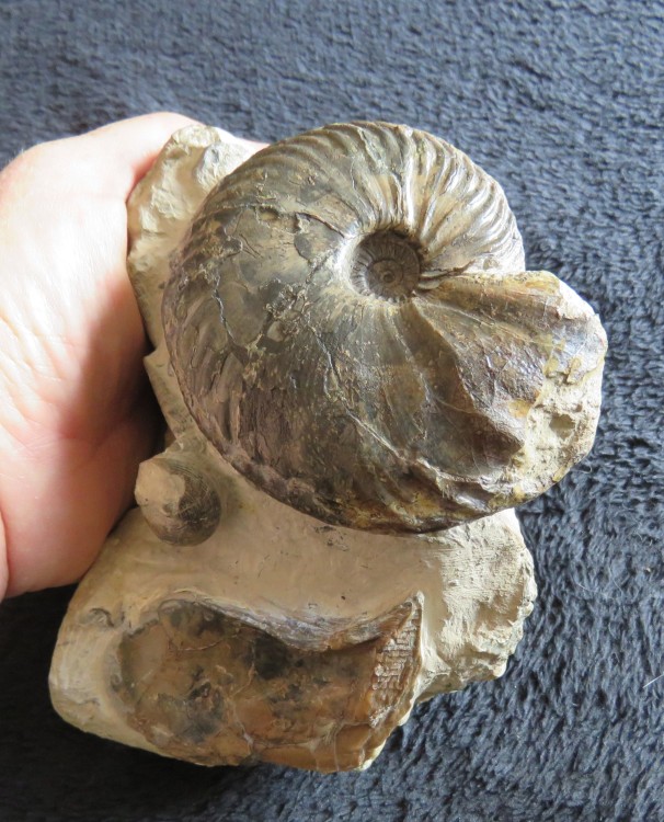

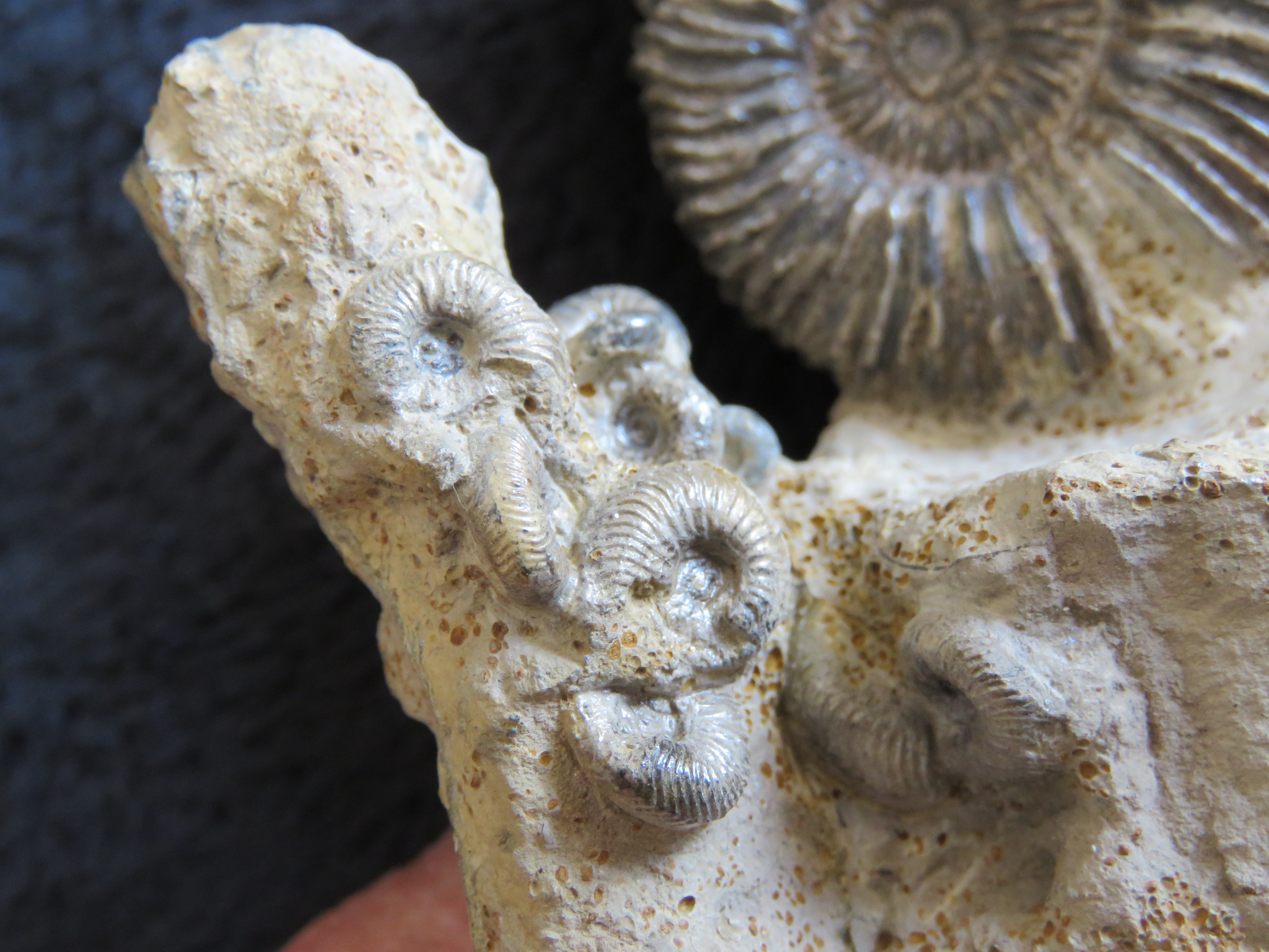

voici deux exemplaires assez marquants de "vie" où se trouvent associés des animaux qui voudraient nous raconter des choses sur leur milieu.

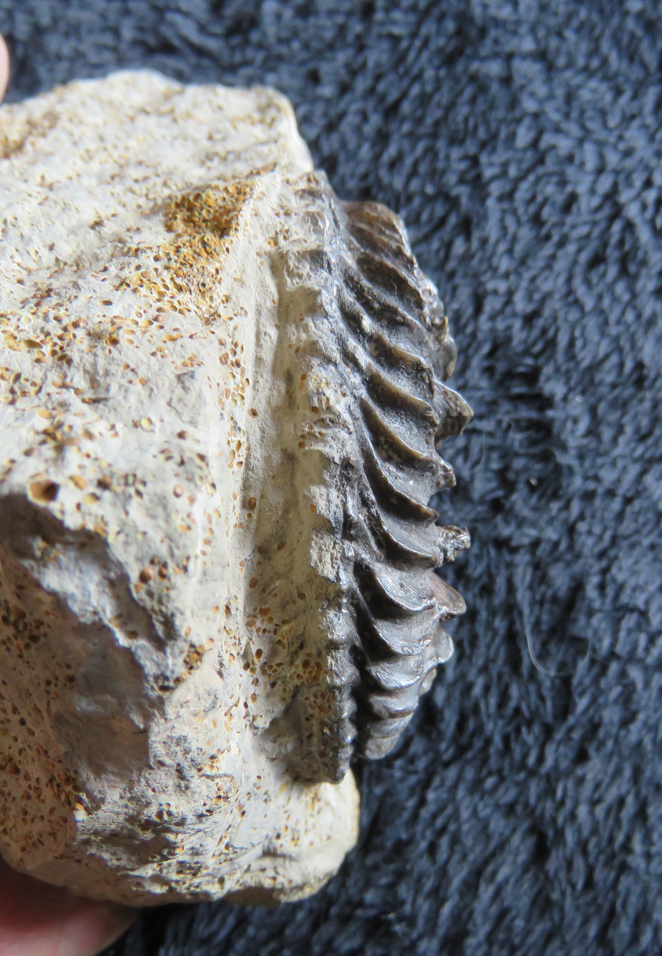

Sur ce premier bloc issu de l'Oolithe de Villers, trouvé dans le talus de la fausse terrasse, un petit Parawedekindia voisine avec un groupe très rapproché, voire entremêlé, d'une quinzaine au moins de juvéniles Cardioceras. Ce regroupement d'un tel nombre d'ammonites de la même espèce et du même âge dans un volume très réduit est tout-à-fait unique dans mes découvertes aux Vaches Noires.

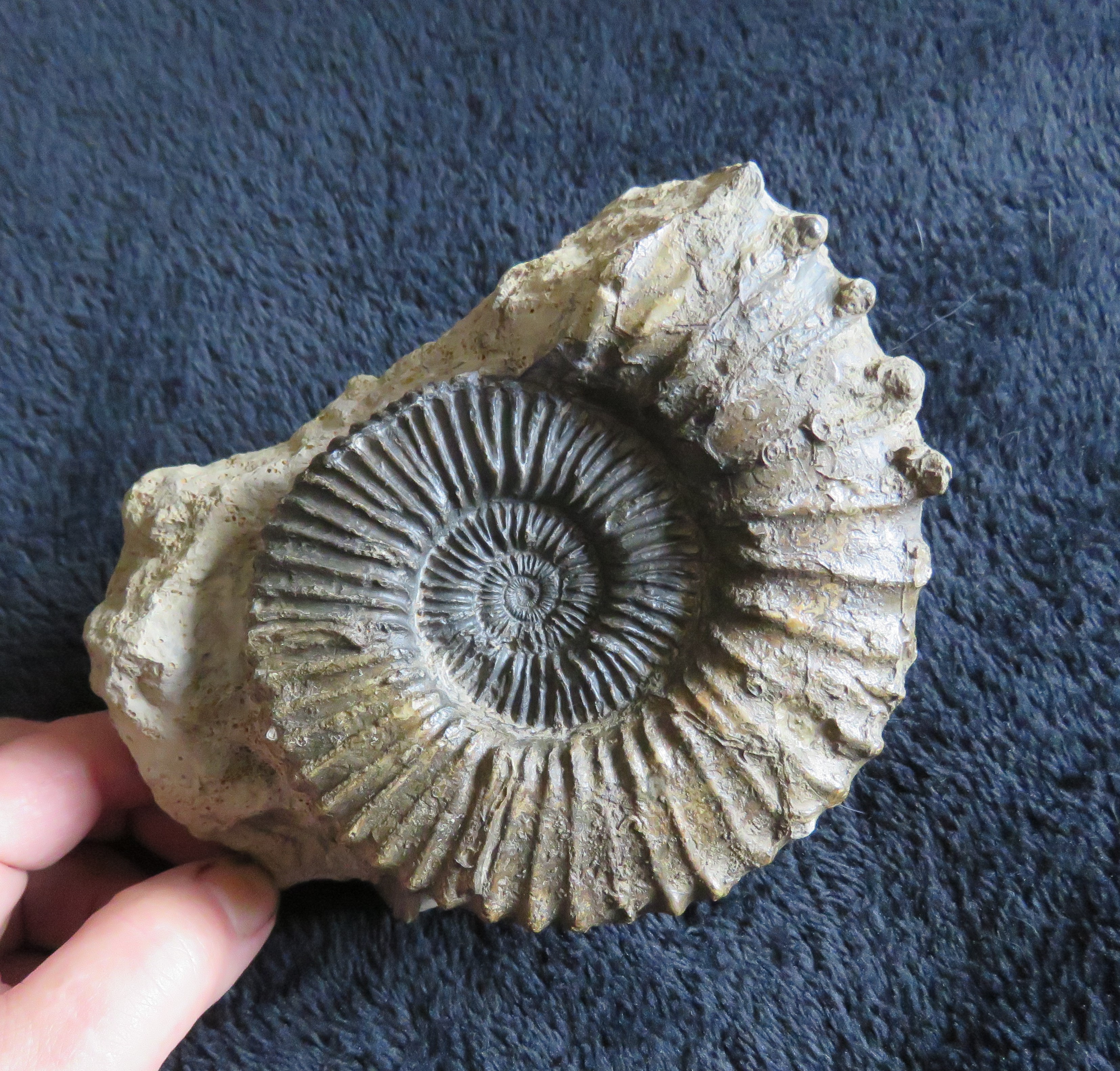

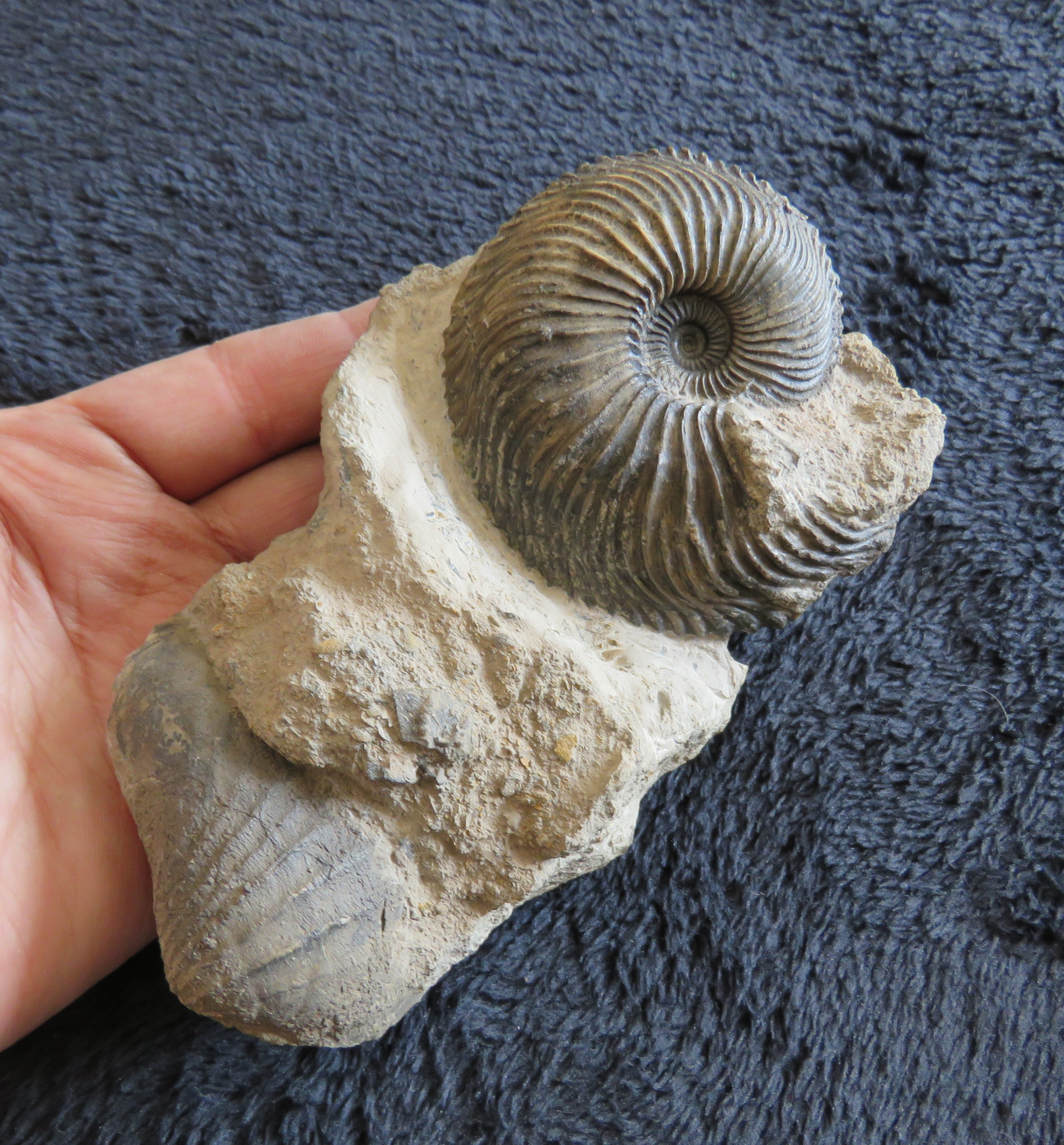

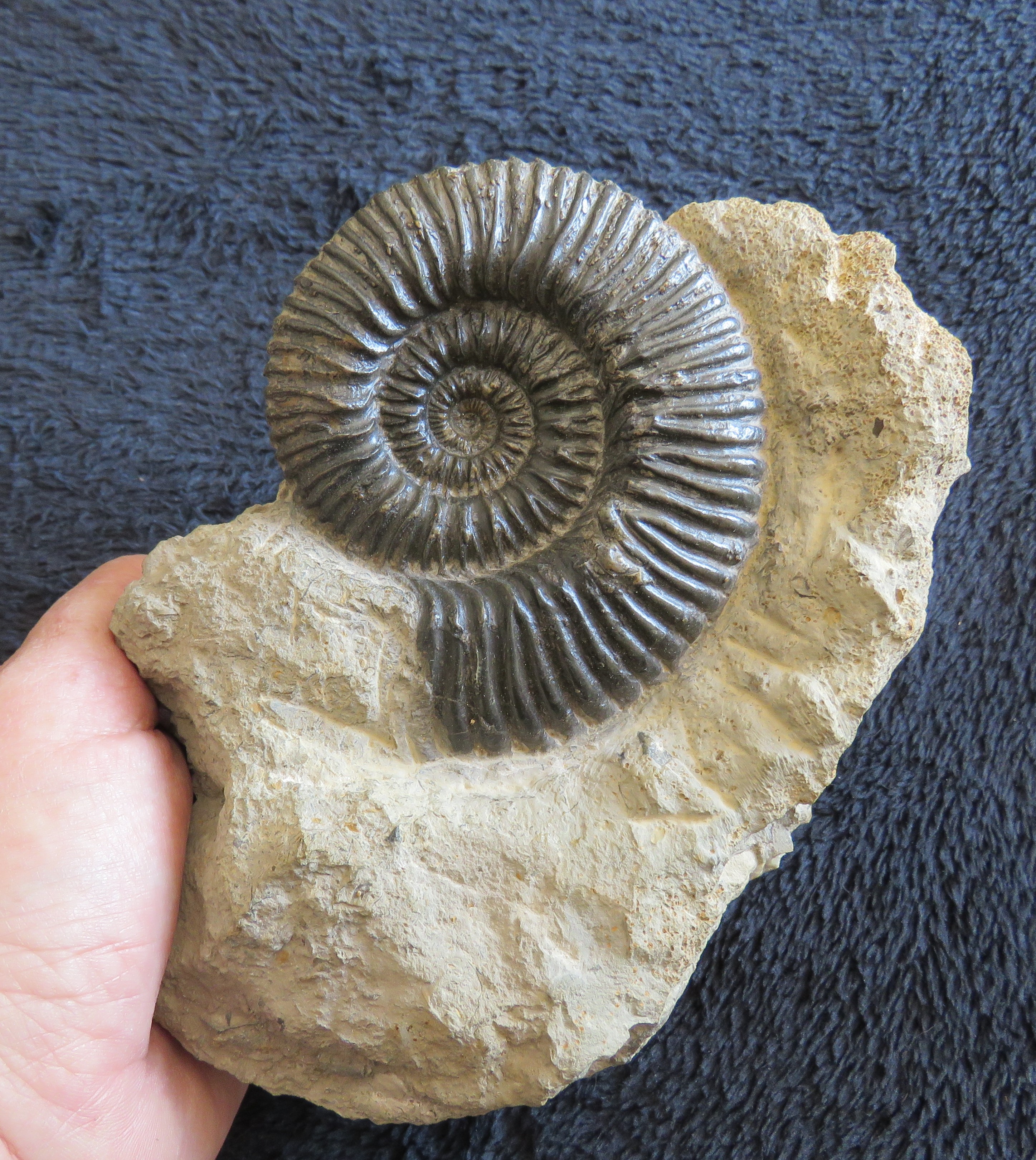

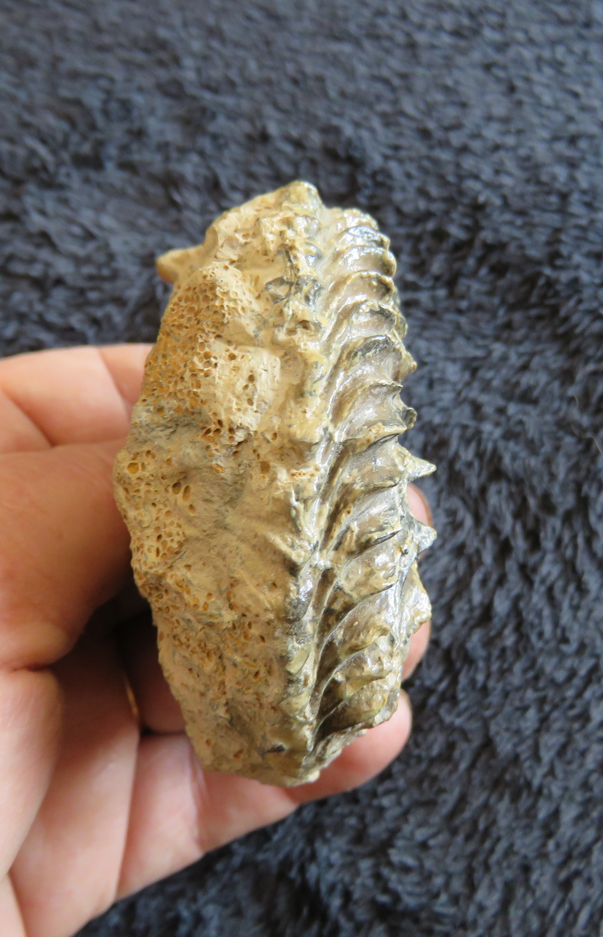

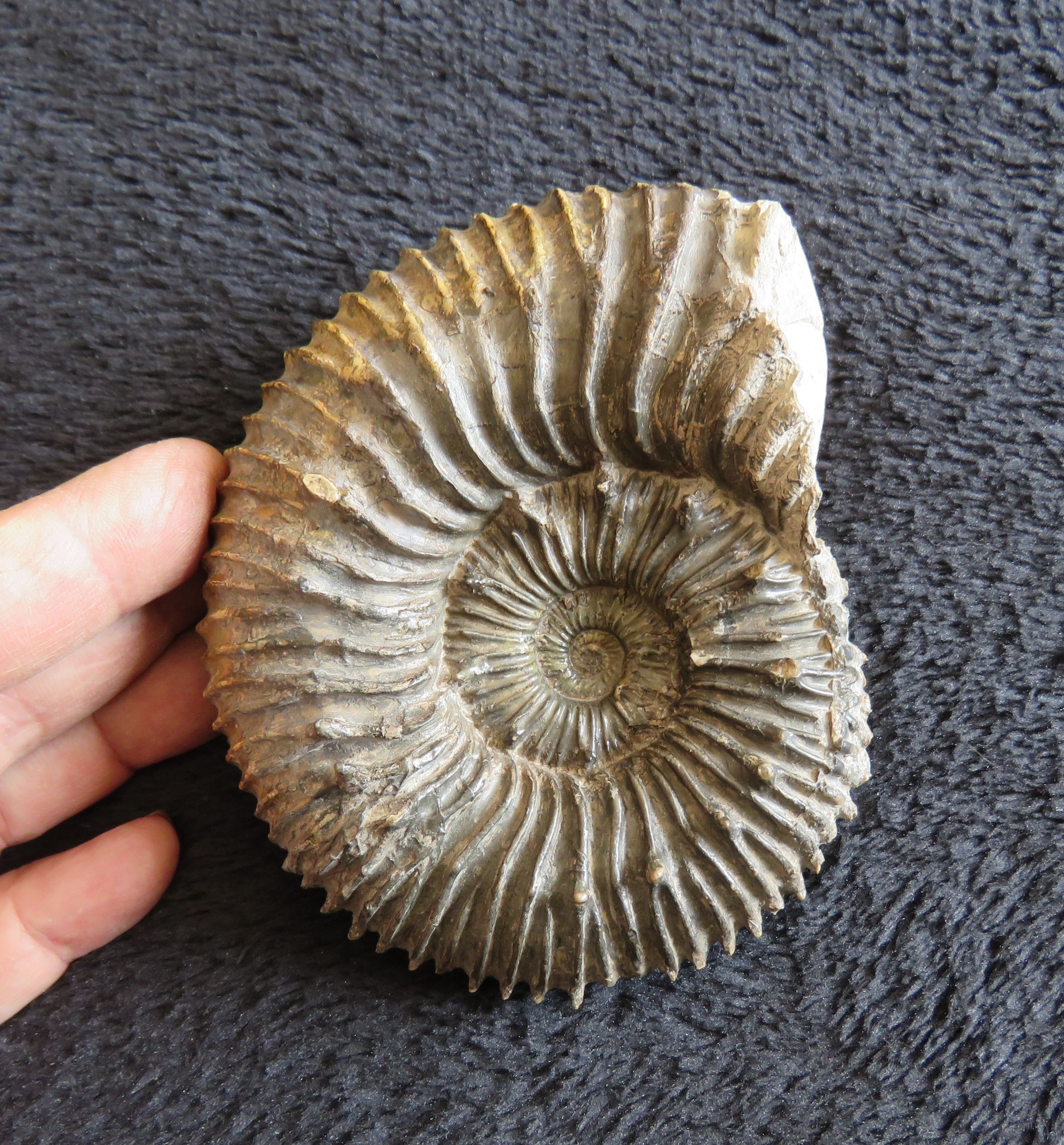

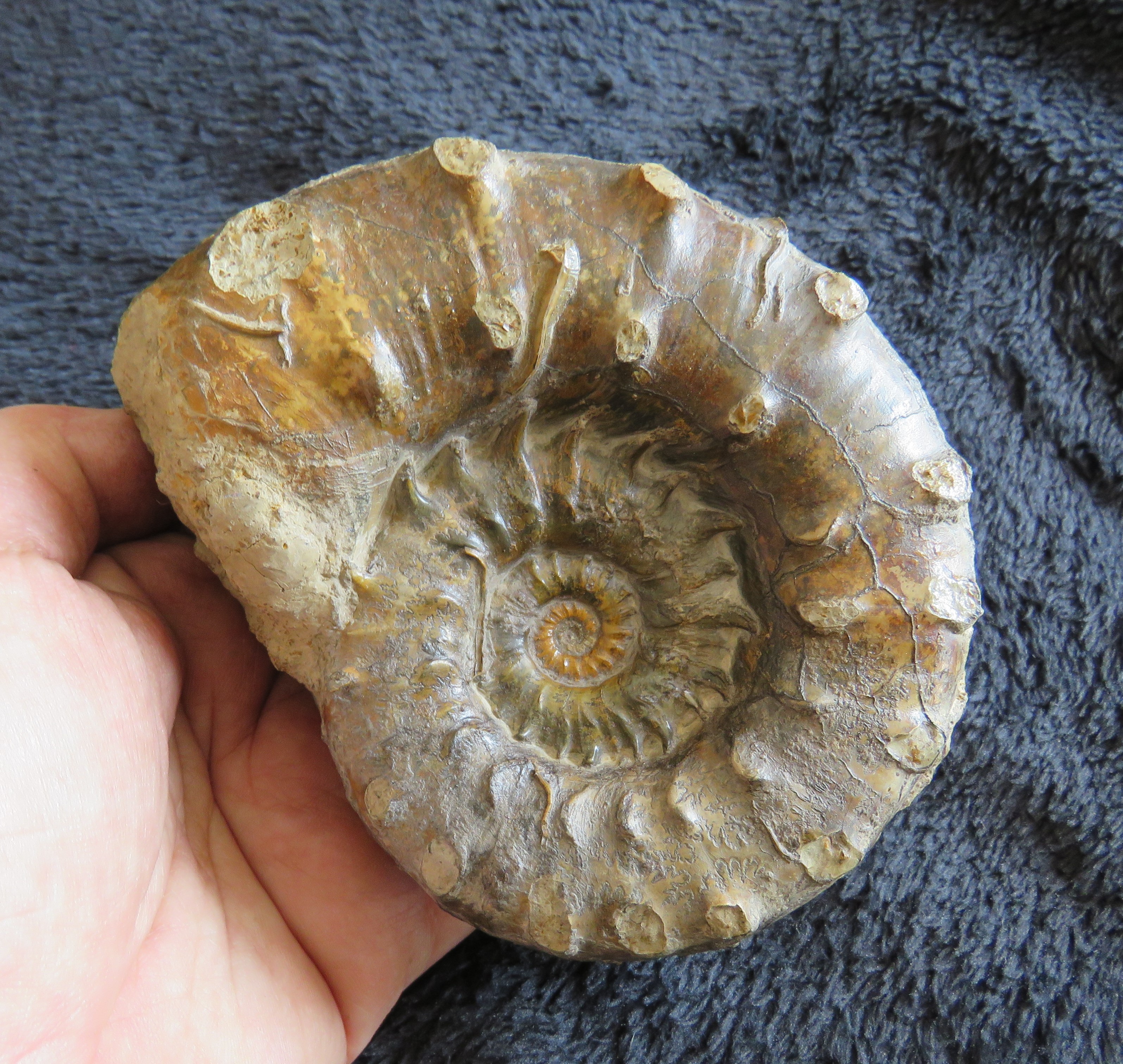

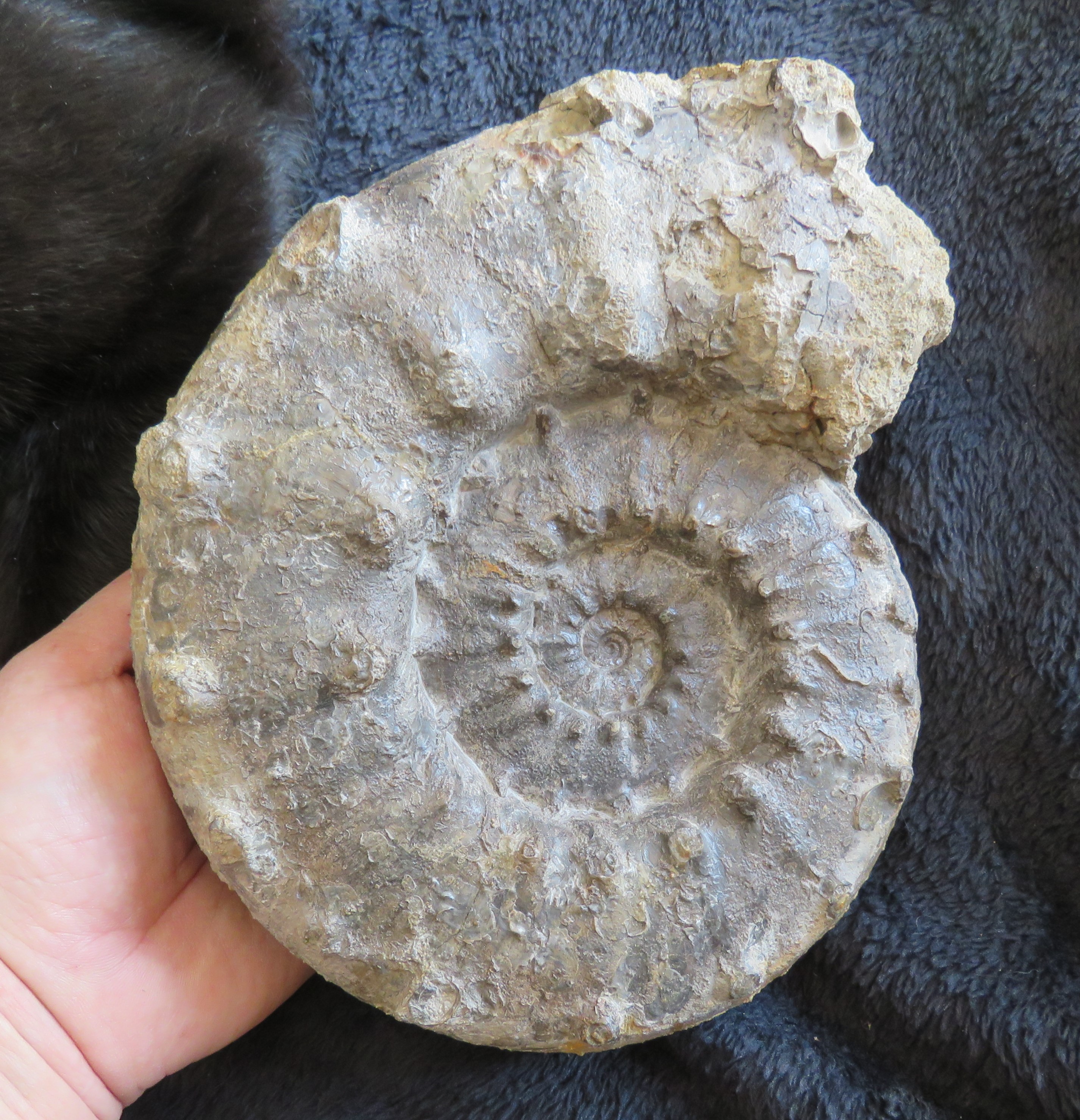

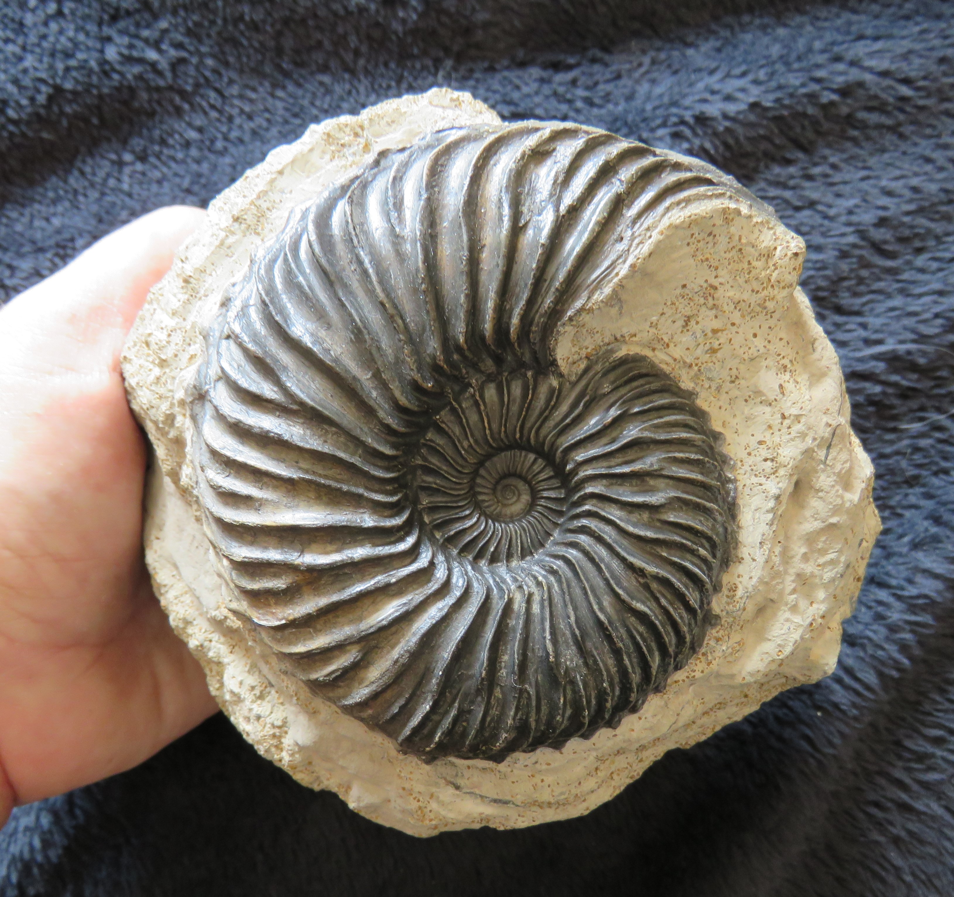

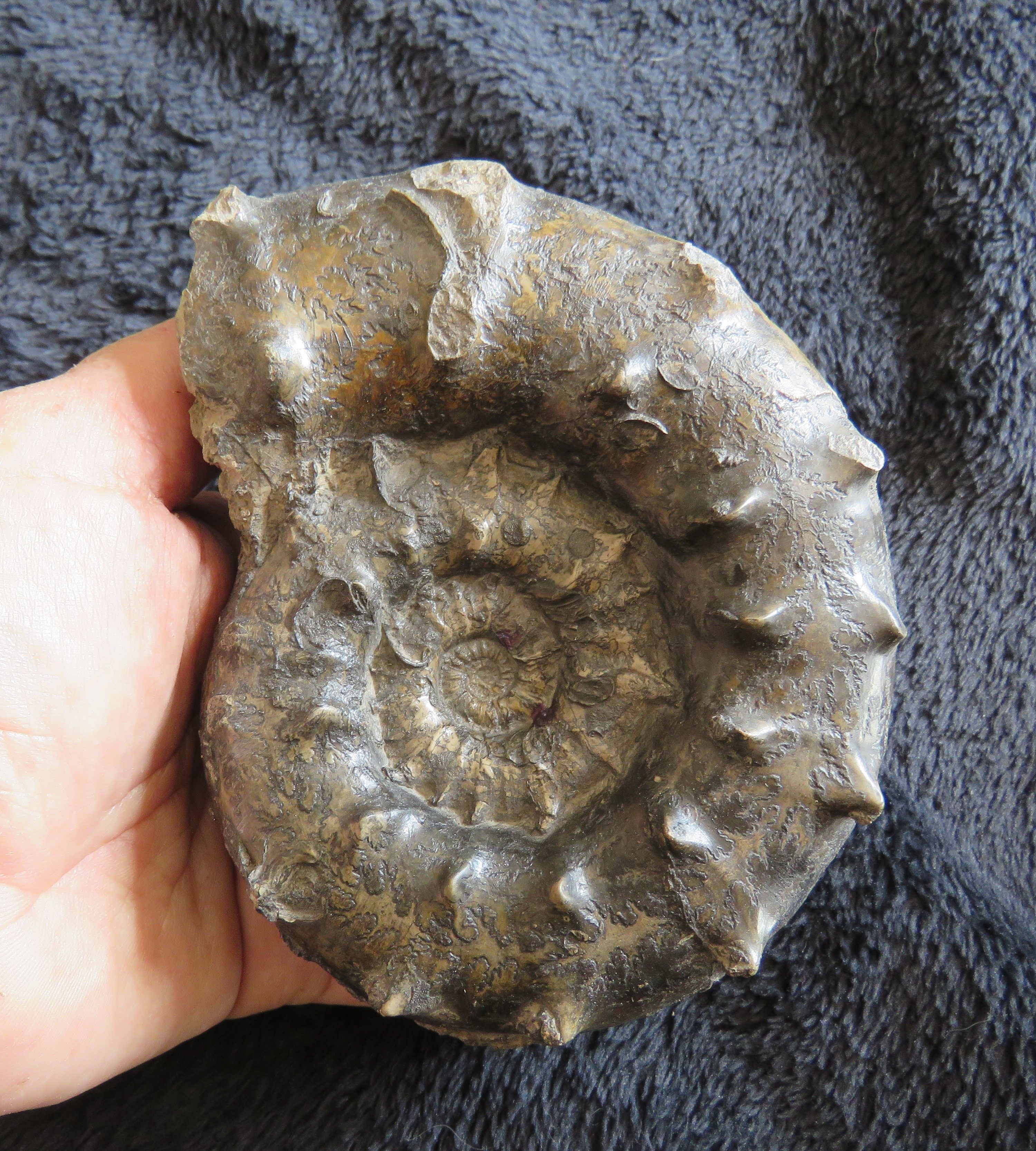

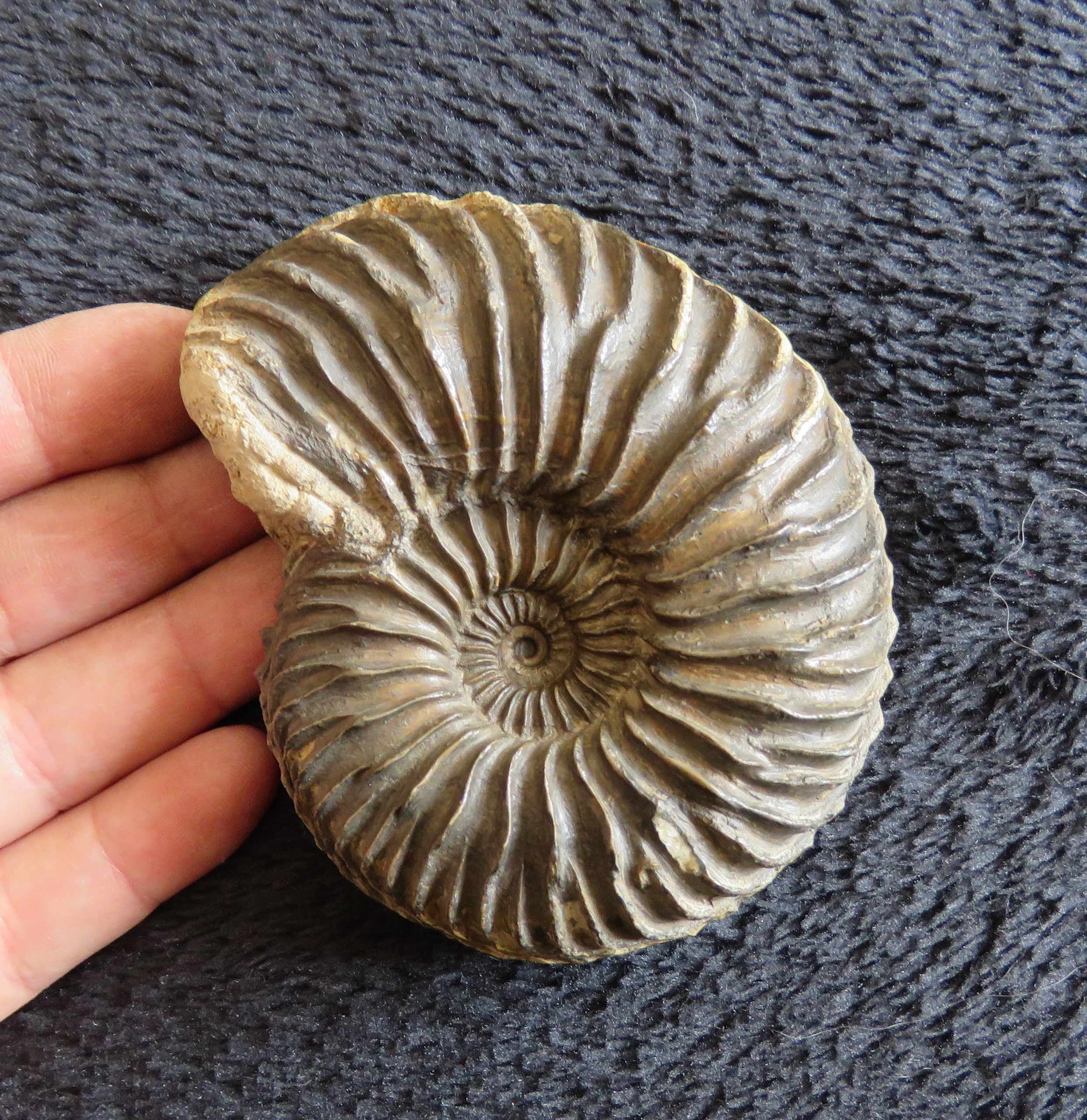

Un Euaspidoceras cf douvillei de l'Oolithe de Villers, au pseudotest plutôt bien conservé et solide, sauf que bizarrement, seule une petite partie d'un tour interne est cassée, avec un remplissage de sédiment comprenant, à sa surface, une pointe de dent brisée de requin (hybodonte possible?  à cause des plis de l'émailloïde).
Le dégagement de cette pièce peut être amélioré, c'est une des plus anciennes (trouvaille de 1988 ou 1989)

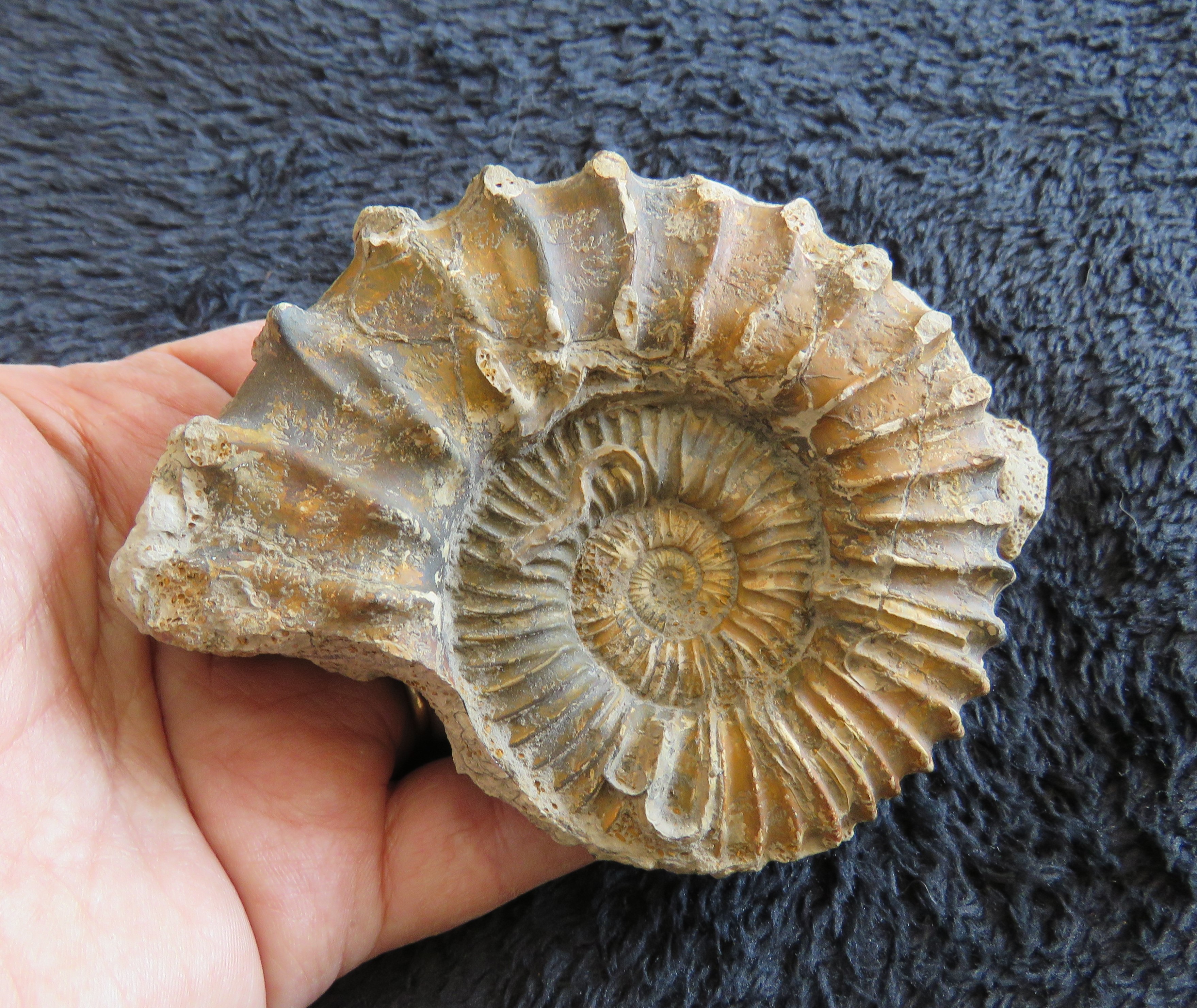

Les Euaspidoceras des Vaches Noires : toutes pareilles et toutes différentes ! A Part E. babeanum figuré plus haut qui se singularise par son épaisseur et la disparition des tubercules externes à un stade adulte, les autres Euaspidoceras se distinguent essentiellement par l'apparition plus ou moins précoce ou tardive des tubercules ombilicaux.

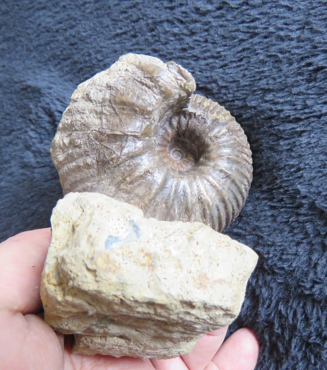

Un exemplaire de la partie supérieure des Marnes de Dives ( Callovien supérieur): Euaspidoceras subbabeanum, moyennement épais, à tuberculation interne précoce.

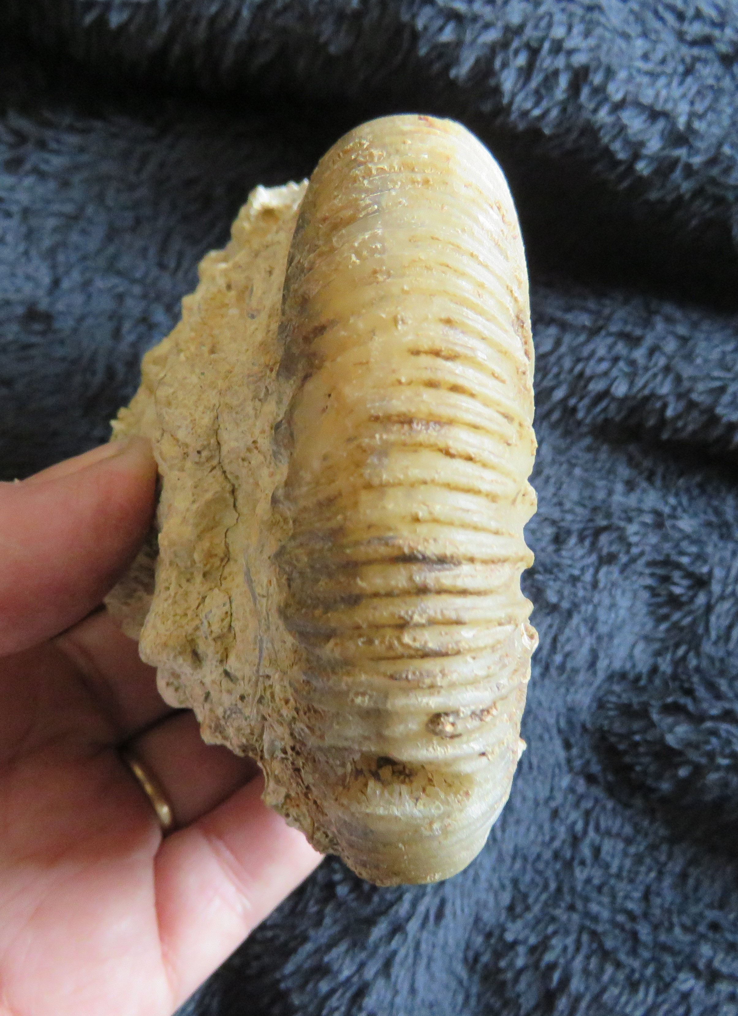

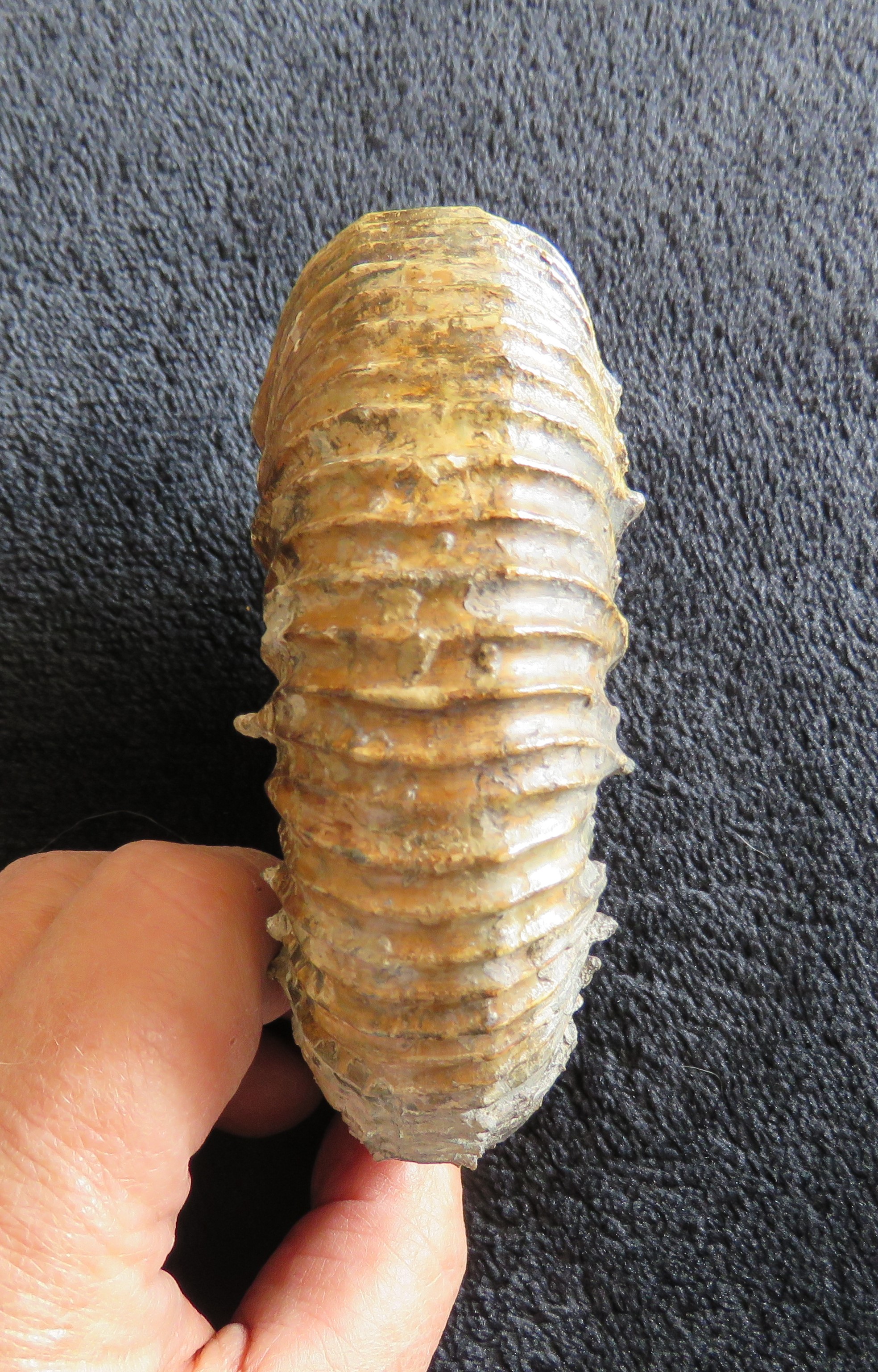

La cohorte des E. douvillei, Oolithe de Villers, section du tour quasi-circulaire et à tuberculation interne plutôt tardive:
Euaspidoceras perarmatum, un exemplaire plus récent dans la série: base du calcaire d'Auberville. Diamètre 19 cm.

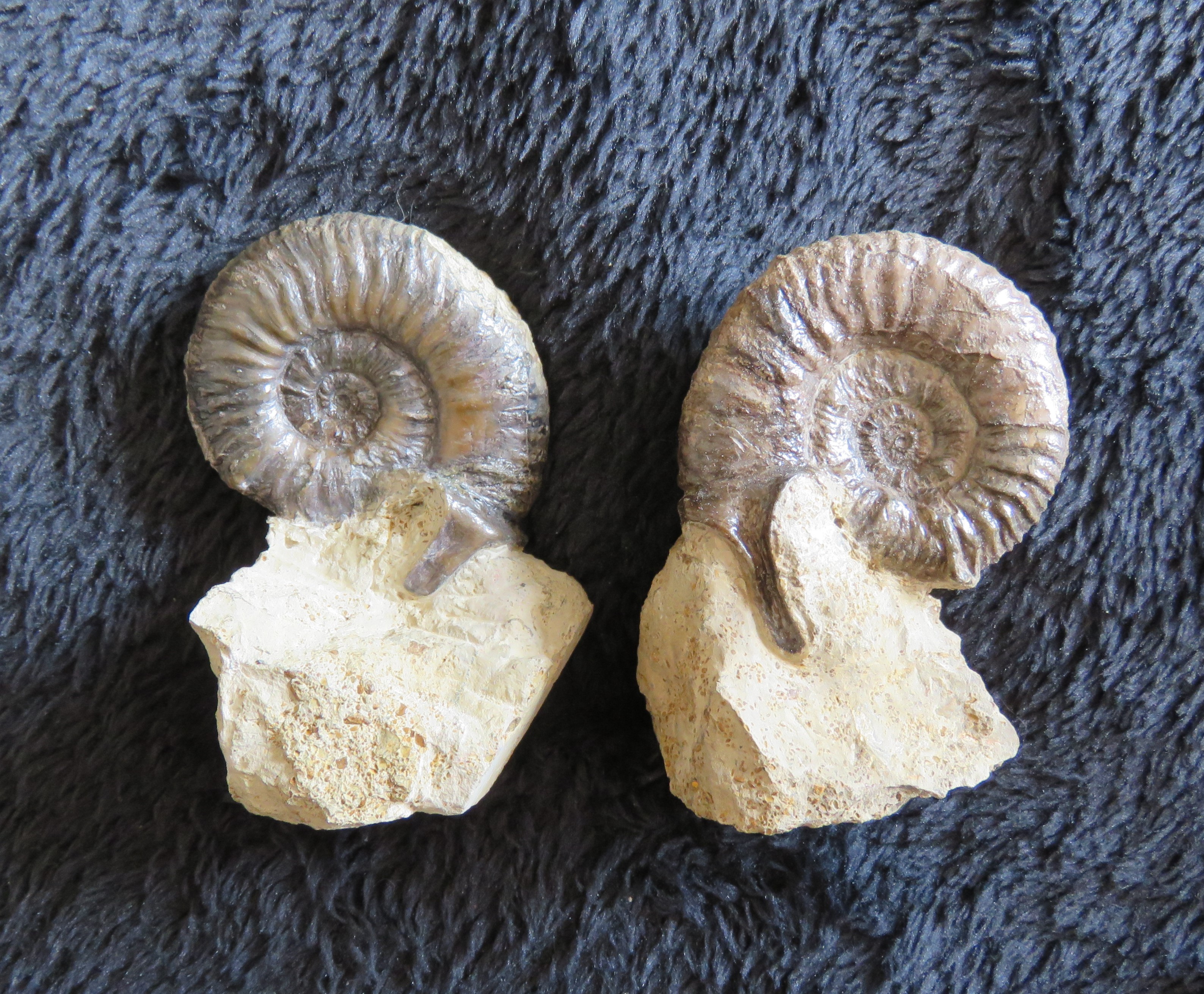

Les Euaspidoceras sont des formes macroconques. Leurs microconques seraient les Mirosphinctes. Je voudrais figurer ici une ammonite qui pourrait appartenir à ce genre, si je procède par élimination, tant elle est atypique. Elle n'est pas dégagée complètement mais on en voit l'essentiel, surtout l'étrange costulation ventrale. Environ 35 mm de diamètre, partie supérieure des Marnes de Dives.

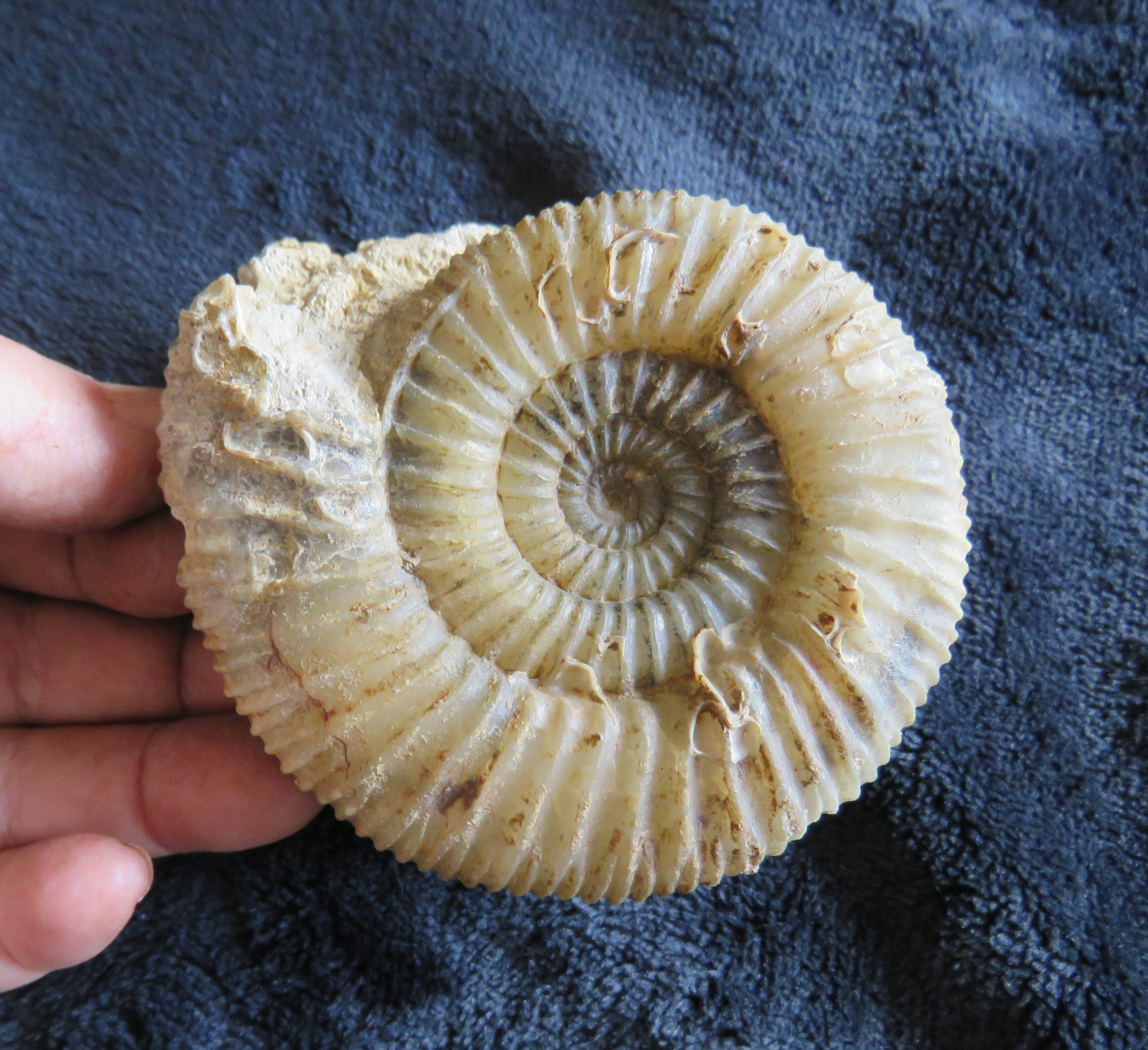

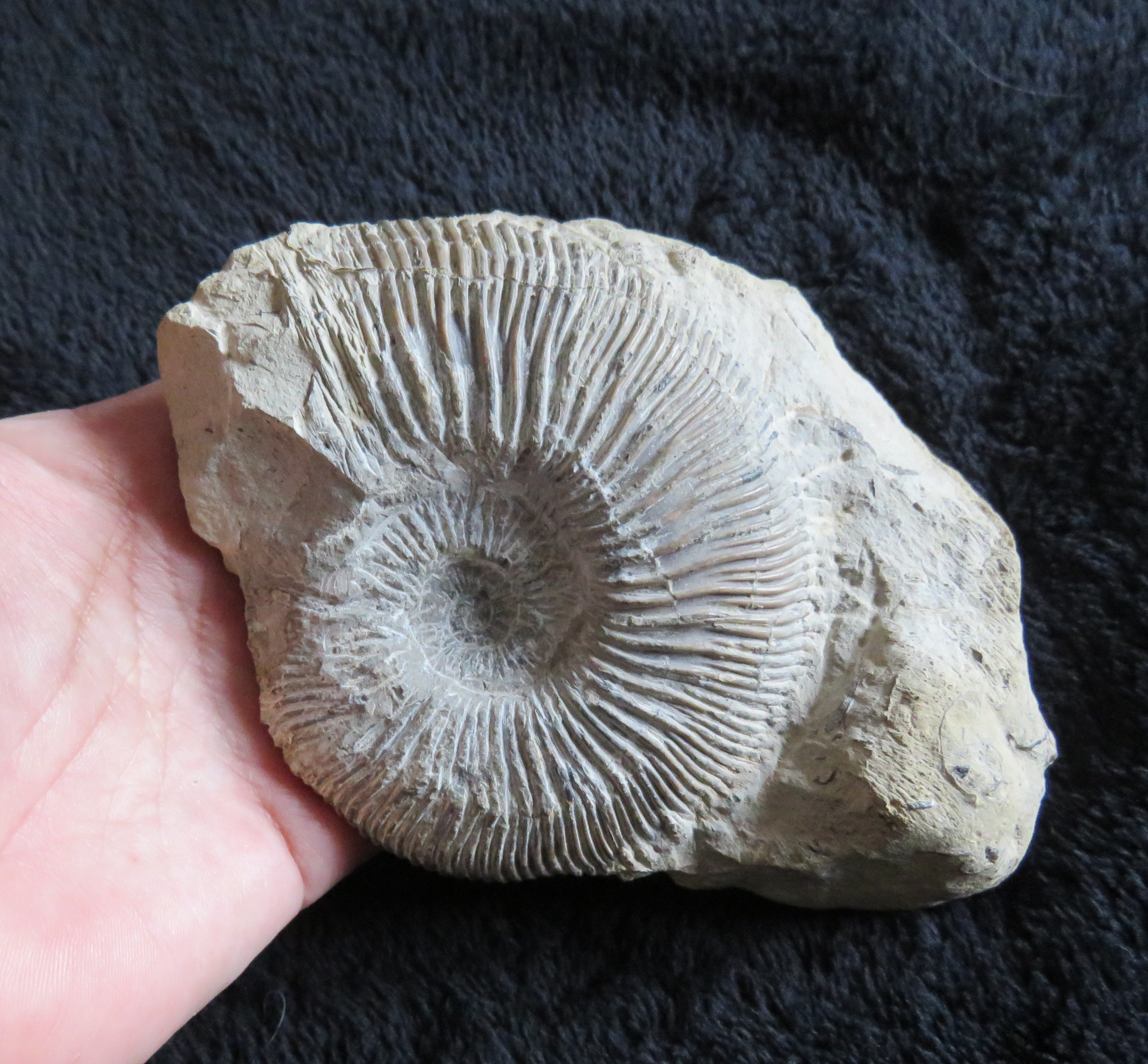

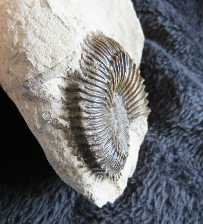

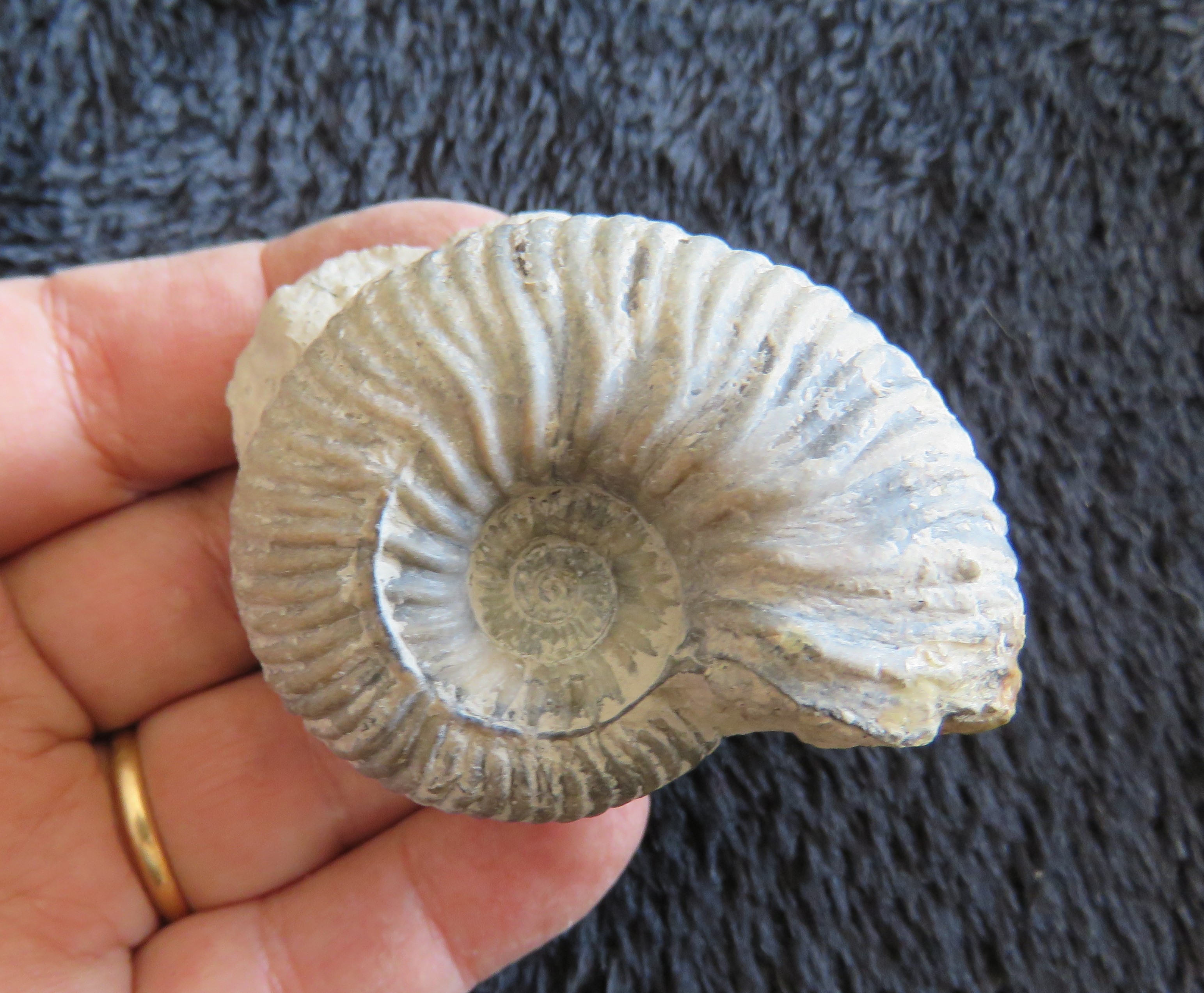

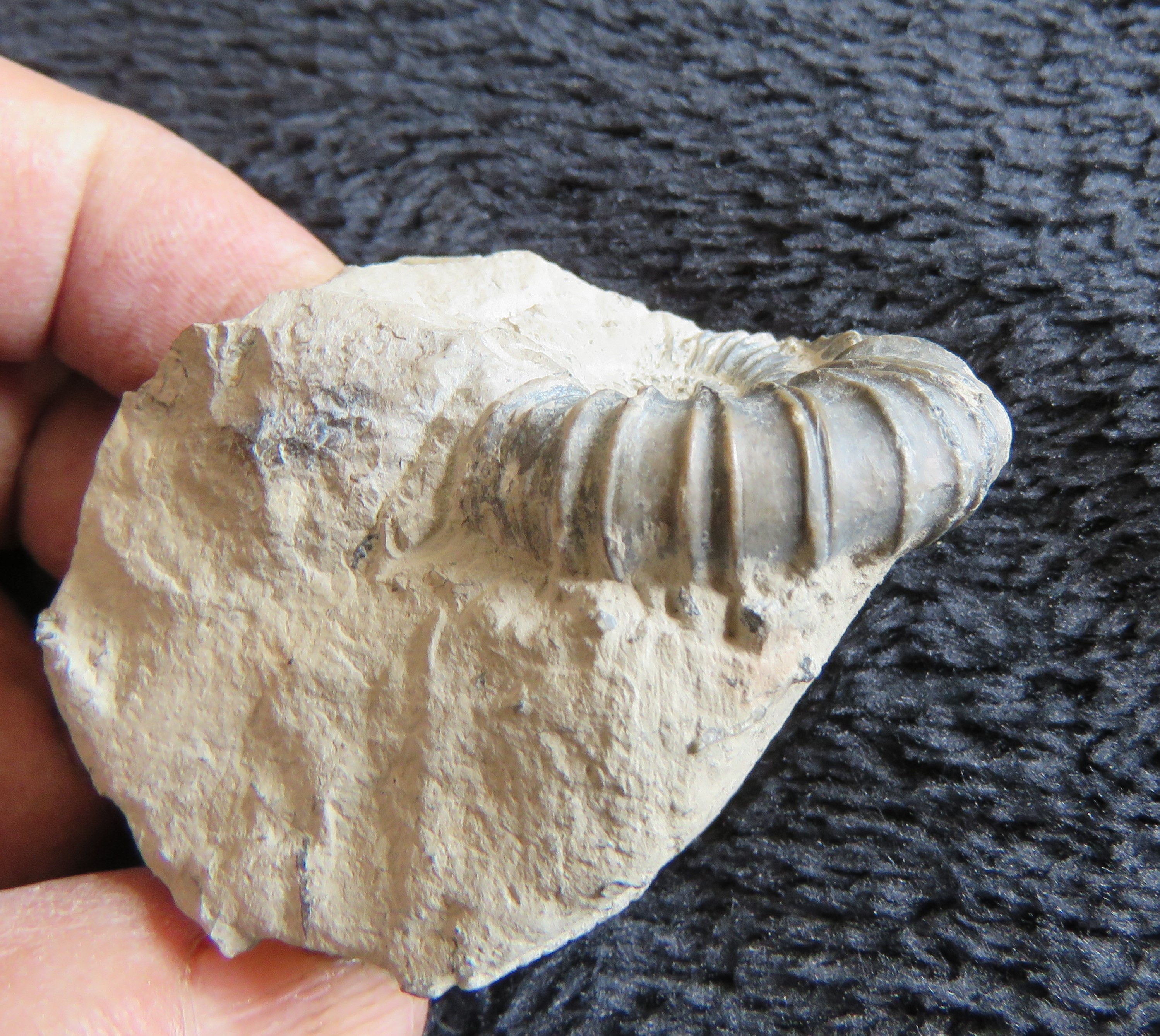

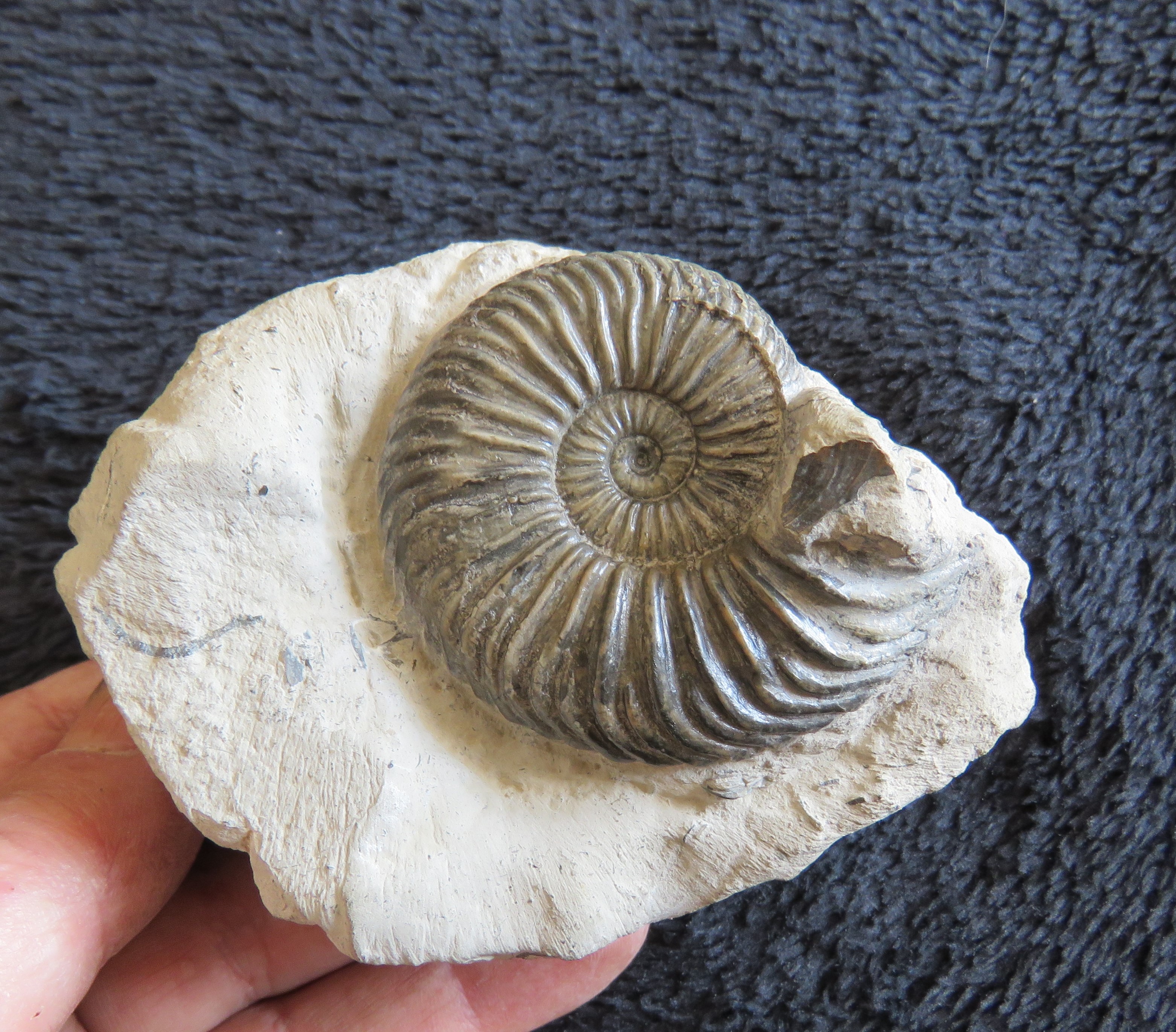

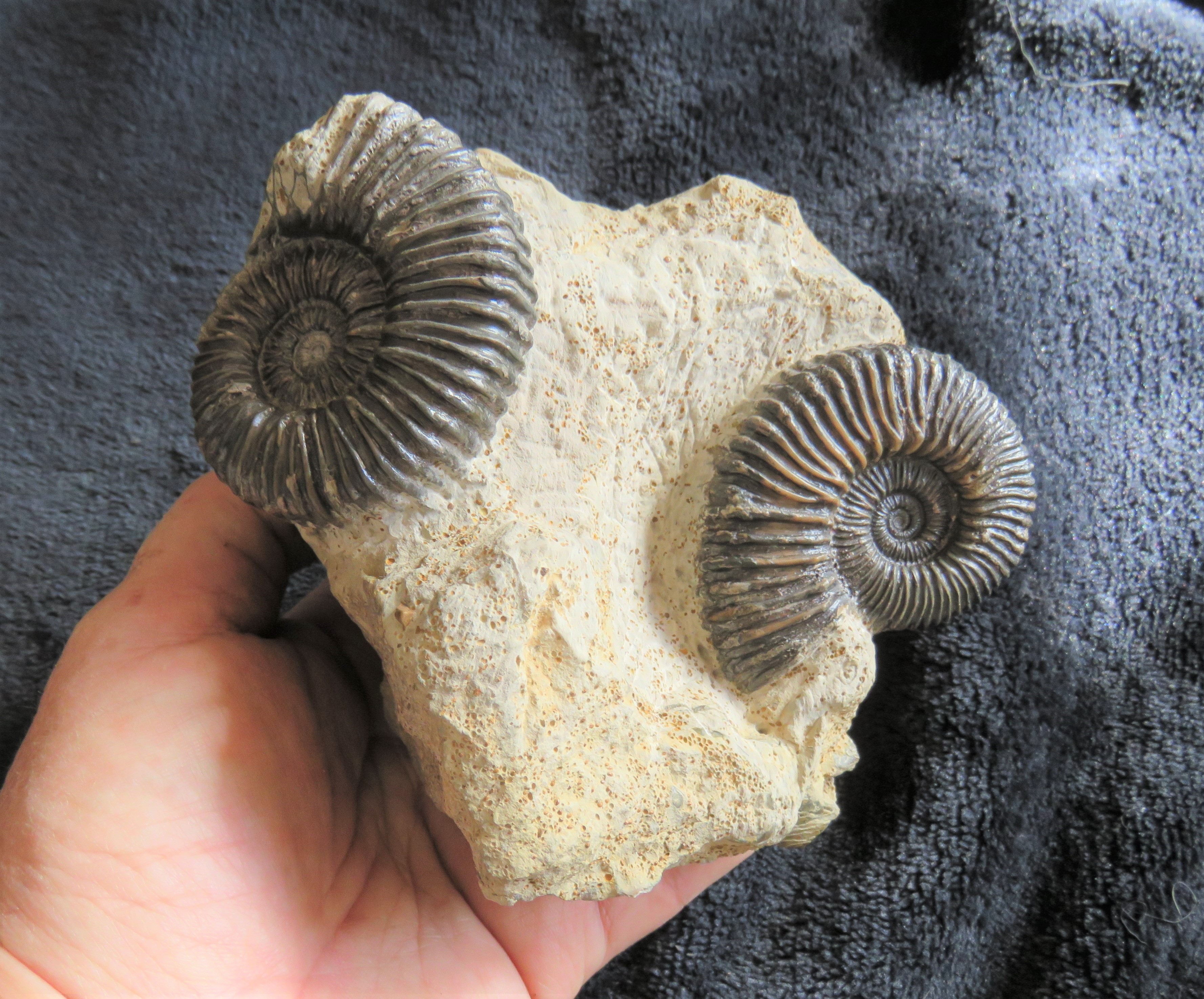

Deux Mirosphinctes cf mirus de l'Oolithe de Villers: autour de 40 mm de diamètre chacun.

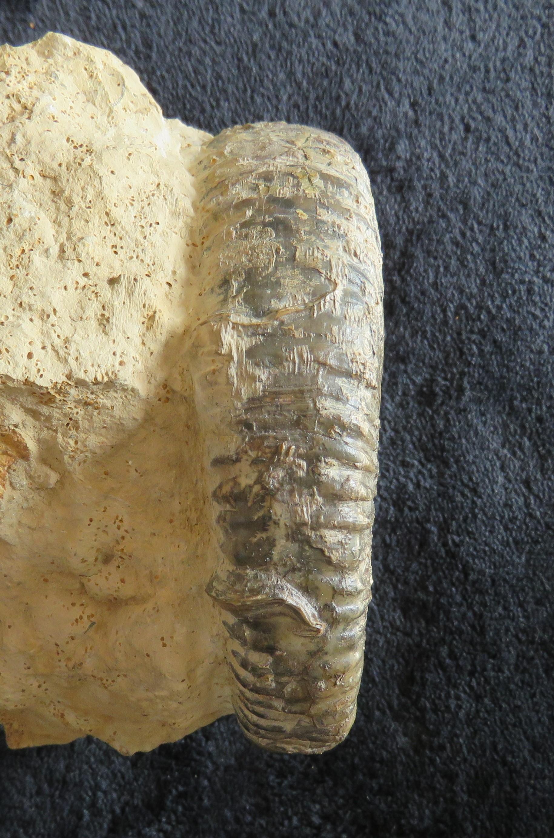

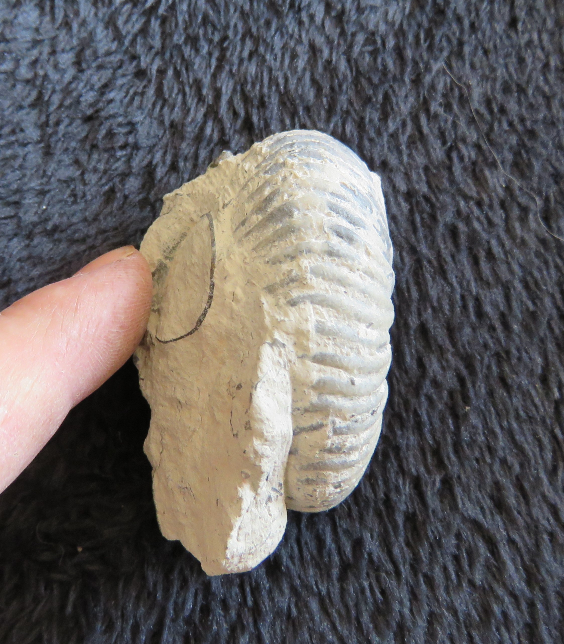

Je ne suis pas très calé en matière d'ammonites mais j'ai déjà vu une ammonite présentant des excroissances au niveau de la loge d"habitation qualifiées d’apophyses jugales.
Est-ce cas en ce qui concerne votre dernier spécimen photographié?
Il y a aussi le genre nortoniceras qui a une sorte de crochet
En tout cas, je reste sans voix...
Il y a 5 heures, gars de falaises a dit :

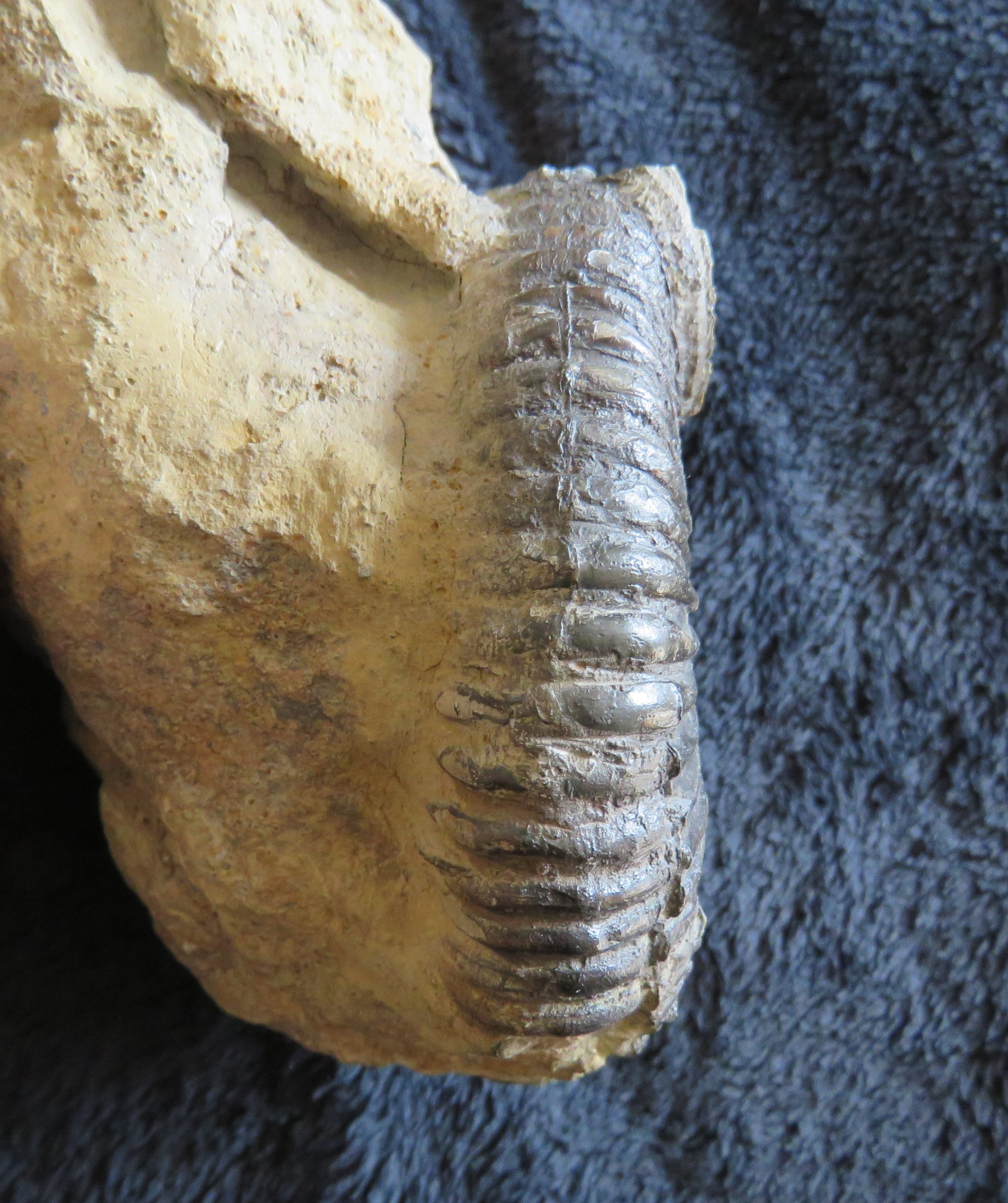

apophyses jugales.
Bonjour, oui, c'est le nom de ces expansions latérales de la coquille présentes uniquement chez des ammonites microconques. Les macroconques présentent un péristome simple, dépourvu de ces structures. Il s'agit d'un dimorphisme sexuel. En se basant sur les faunes de céphalopodes actuelles, il est quasiment certain que les macroconques sont des femelles et les microconques des mâles.

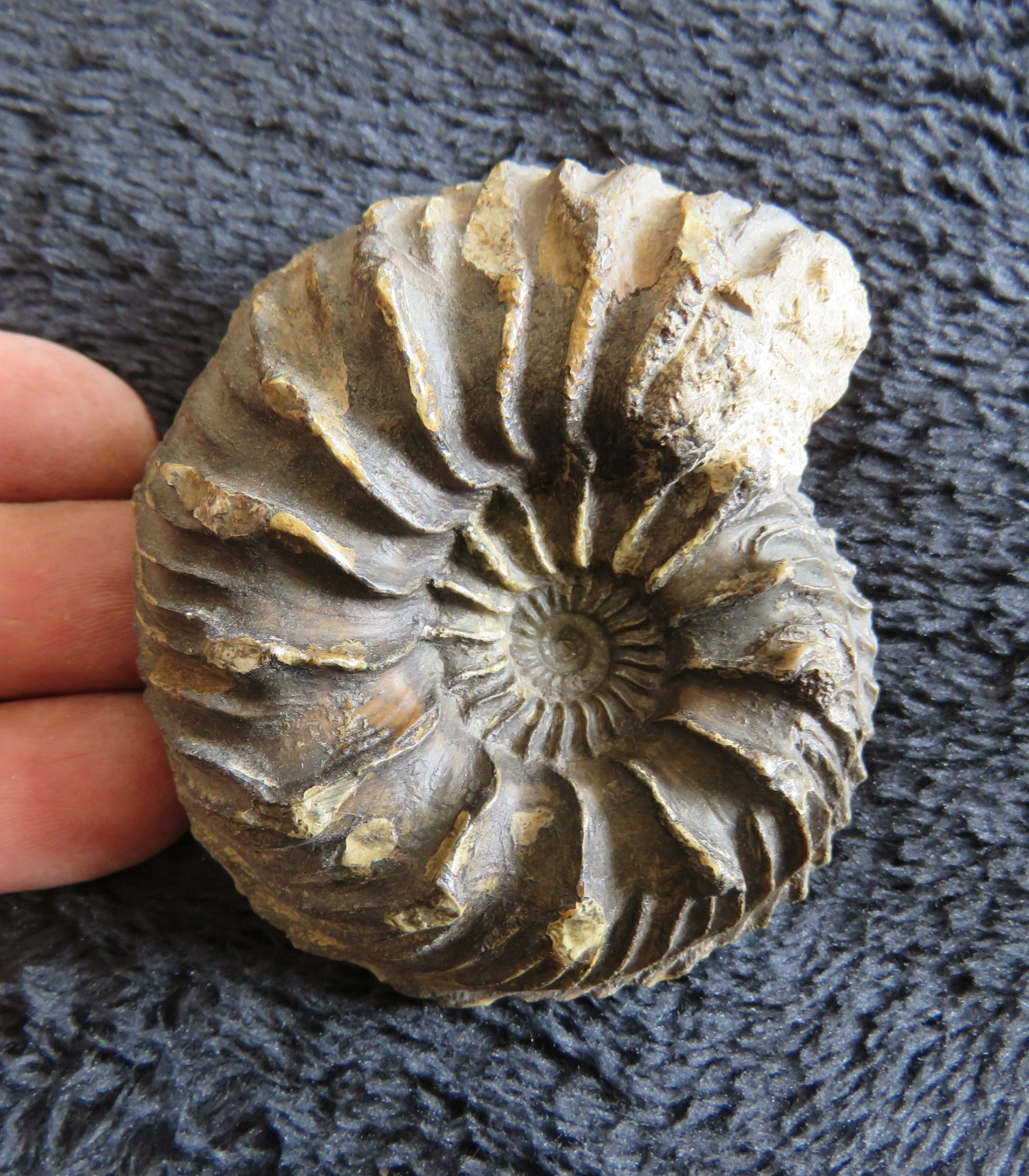

Ce soir, on va évoquer les Peltoceratinae des Vaches Noires, à l'ornementation bien caractéristique.

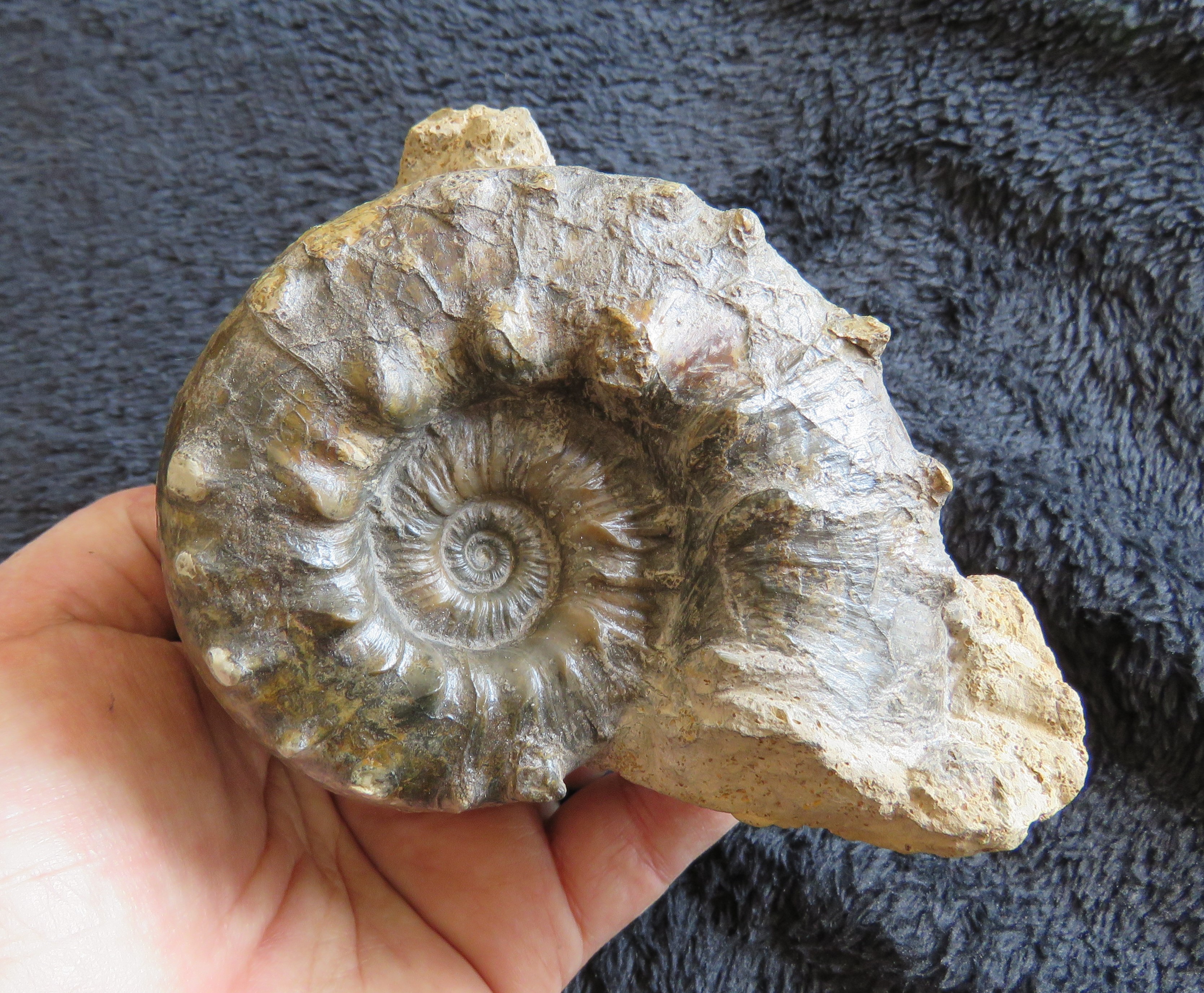

On commence par une triste vision:  une Peltoceras  schroederi , actuellement 25 cm de diamètre, à l'origine bien plus grande, des Marnes de Dives. Epigénisée en pyrite malheureusement instable. Elle a déjà été amputée de la moitié du dernier tour.  Contrairement à mes autres ammonites pyriteuses des Vaches Noires, qui montrent une bonne stabilité (en plus elles sont conservées dans un air très sec)), rien n'a pu arrêter sa destruction. Je pense que c'est lié en premier lieu à un dessalage incomplet. C'est d'autant plus triste qu'elle est restée une trouvaille unique.

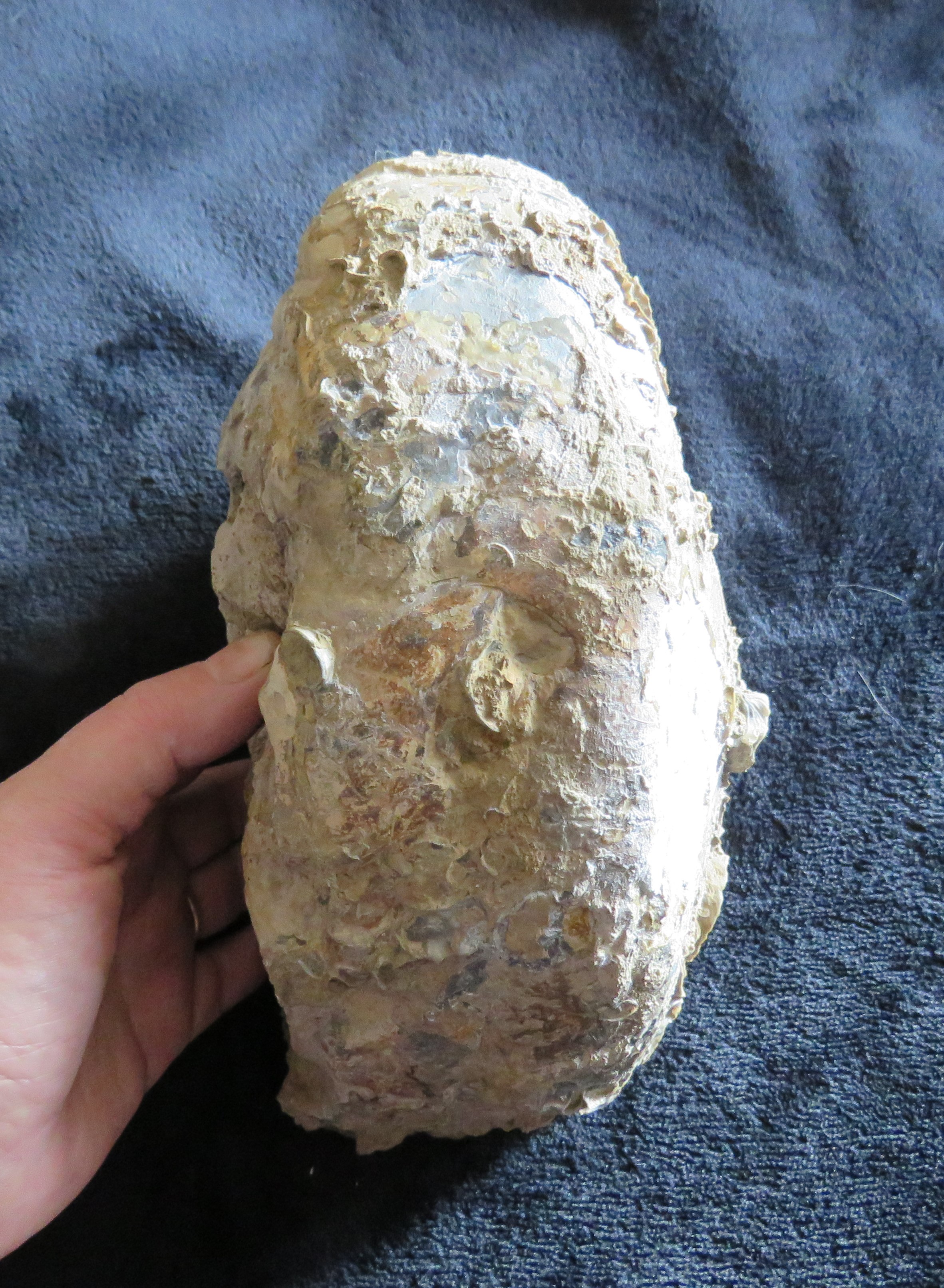

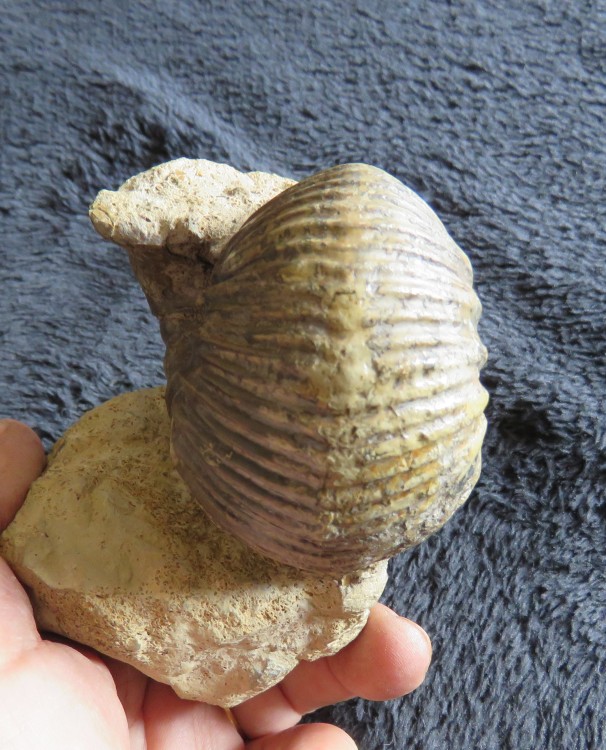

Dans l'Oolithe de Villers, il existe de très grandes Peltoceratoïdes. Cet exemplaire, possiblement P constantii n'est pas une de ces géantes avec seulement 23 cm de diamètre. Il a été trouvé disloqué de longue date en plusieurs morceaux, à la surface supérieure de l'Oolithe de Villers. Le recollage a été rendu difficile, non jointif, par un semis de petits cristaux de gypse qui se sont formés sur les faces à réassembler, lesquelles, en plus, ont "travaillé".
Un exemplaire non complet de Peltoceratoides williamsoni, une espèce plus petite de l'Oolithe de Villers:
Les microconques des Peltoceratoides sont les Parawedekindia. Toutes celles présentées ci-dessous proviennent de l'Oolithe de Villers. Je n'ai pas eu la chance d'en trouver avec les apophyses jugales conservées. La régularité de l'ornementation, totalement dépourvue d'épines ou tubercules, les rend "reposantes", je trouve.

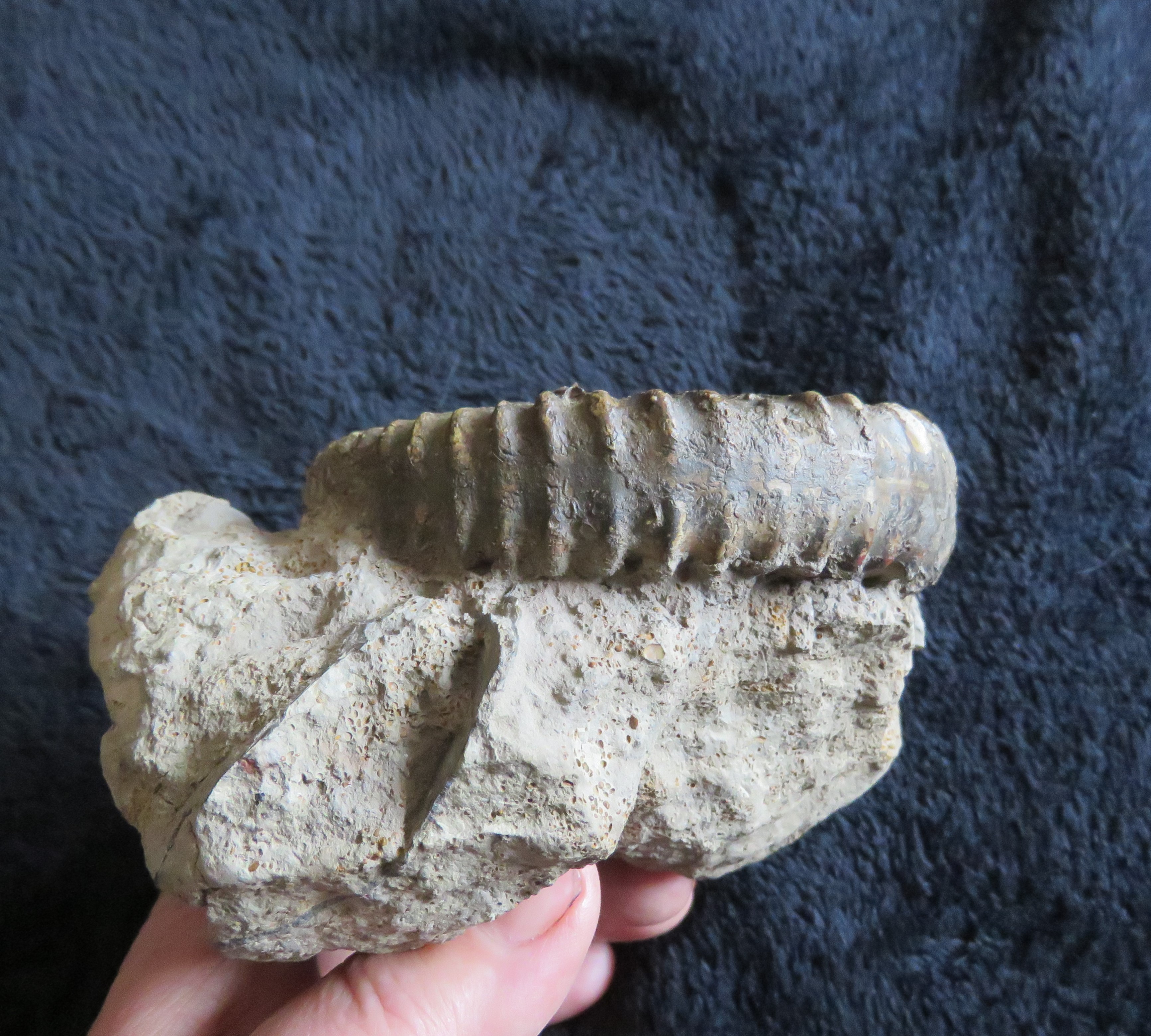

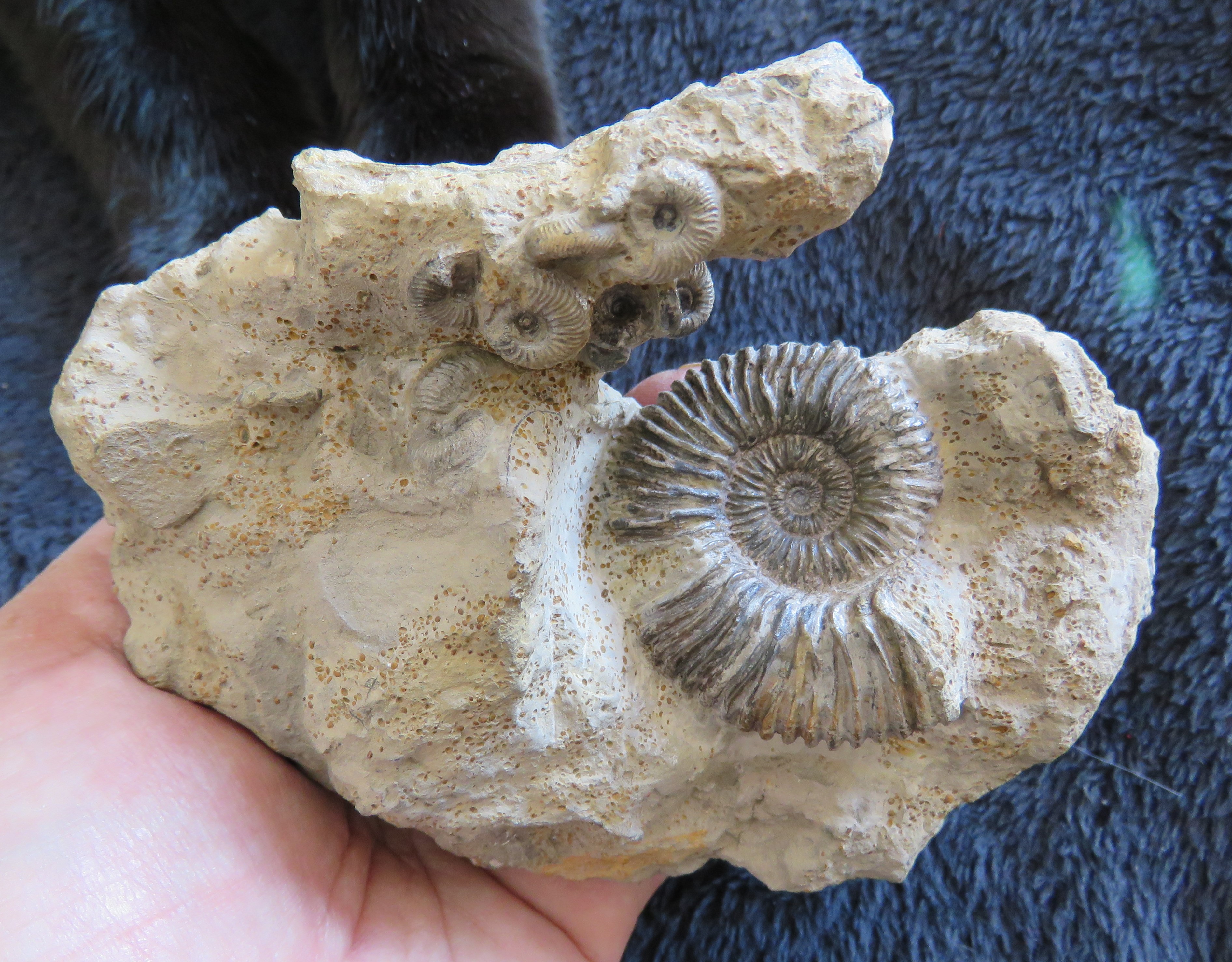

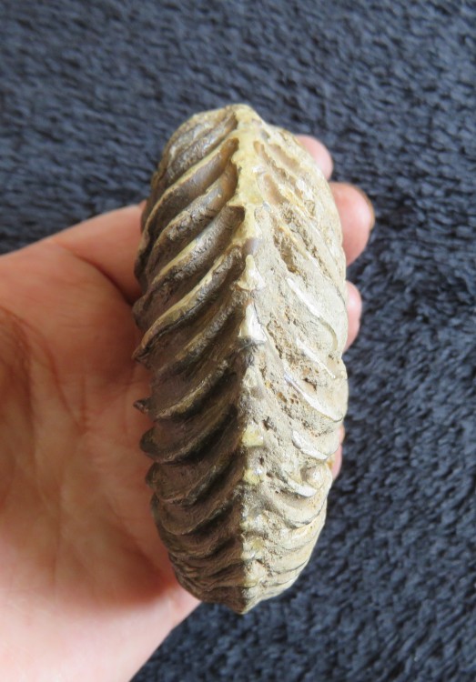

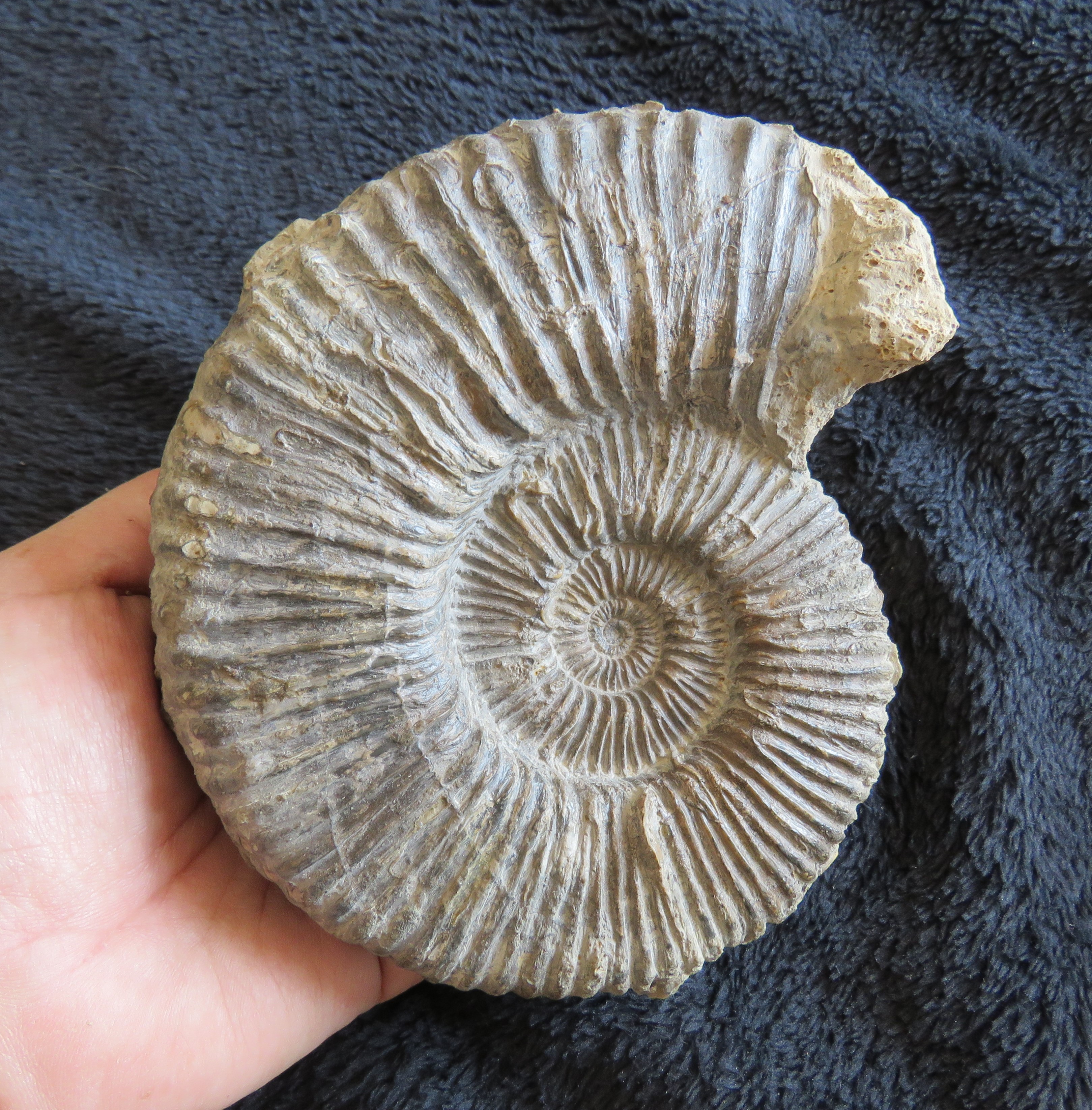

Un très grand exemplaire de Parawedekindia arduennense, 15 cm de diamètre. Comme beaucoup de ses congénères, il a été très prisé par ses contemporains huîtres et vers marins qui ont abondamment colonisé une face !
IMG_3098.thumb.JPG.fdcf3b11d4651544d749ede6247369e4.JPGIMG_3099.thumb.JPG.777e56e019cddabcebfd8d19efd79d0a.JPG
Le collègue un peu plus petit a surtout été colonisé par les vers marins
Un troisième, très comparable au premier mais un peu moins complet
Et un dernier Parawedekindia arduennense, bien classique, 95 mm de diamètre

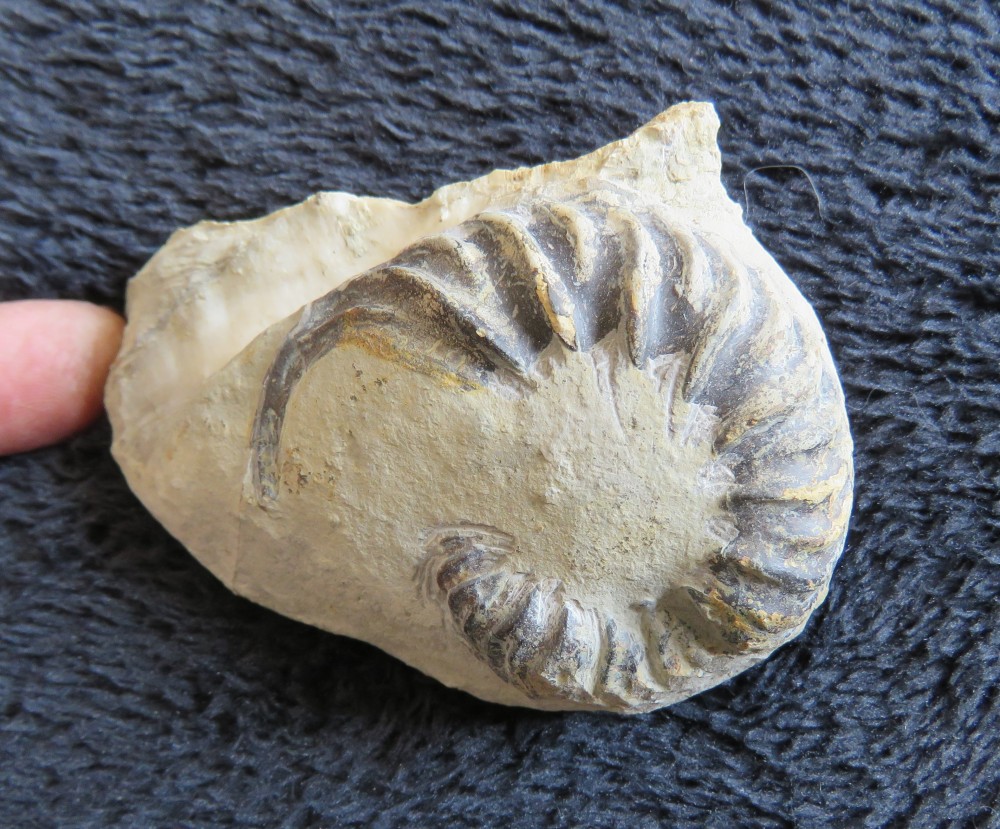

Pour terminer le post du jour, j'y ajoute une ammonite qui reste un cas unique dans mes trouvailles, tant au niveau de l'espèce que de l'horizon stratigraphique : une Perisphinctes du groupe antecedens, de l'Oolithe de Trouville, une découverte dans le talus de la fausse terrasse ! Entièrement en calcite translucide comme de l'albâtre.

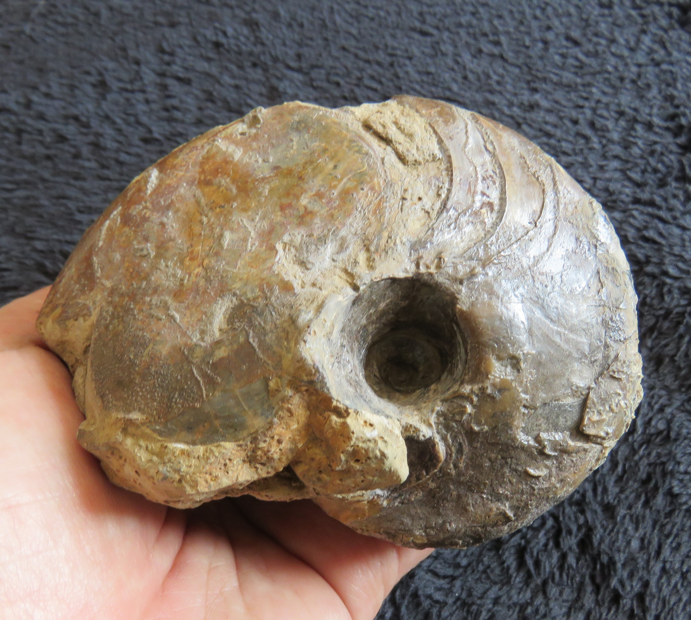

Aujourd'hui, je vais présenter mes Nautiles des Vaches Noires. Beaucoup moins fréquents que les ammonites, ce sont toujours de belles surprises quand on les découvre, même si l'esthétique n'est pas au rendez-vous.
Dans les Marnes de Dives (partie supérieure) à Houlgate, je n'ai trouvé que des petits individus, autour de 7 à 8 cm de diamètre.
Un Pseudaganides proche sinon identique à celui figurant dans le HS de Fossiles, partiellement épigénisé en pyrite (stable celle-là !)
IMG_3282.thumb.JPG.4a79cbac7c67ea1becc71e3a57d7092f.JPGIMG_3285.thumb.JPG.b45e7a2c867ac8f809e3fae768c4ff9b.JPG
Un autre individu des Marnes de Dives, aux sutures concaves et non sinusoïdales: Cenoceras sp
IMG_3359.thumb.JPG.3b1f404b1d7a0f8f83fd587c73abf854.JPGIMG_3362.thumb.JPG.76fcfd744fac907712ab8e87f319d2c4.JPG

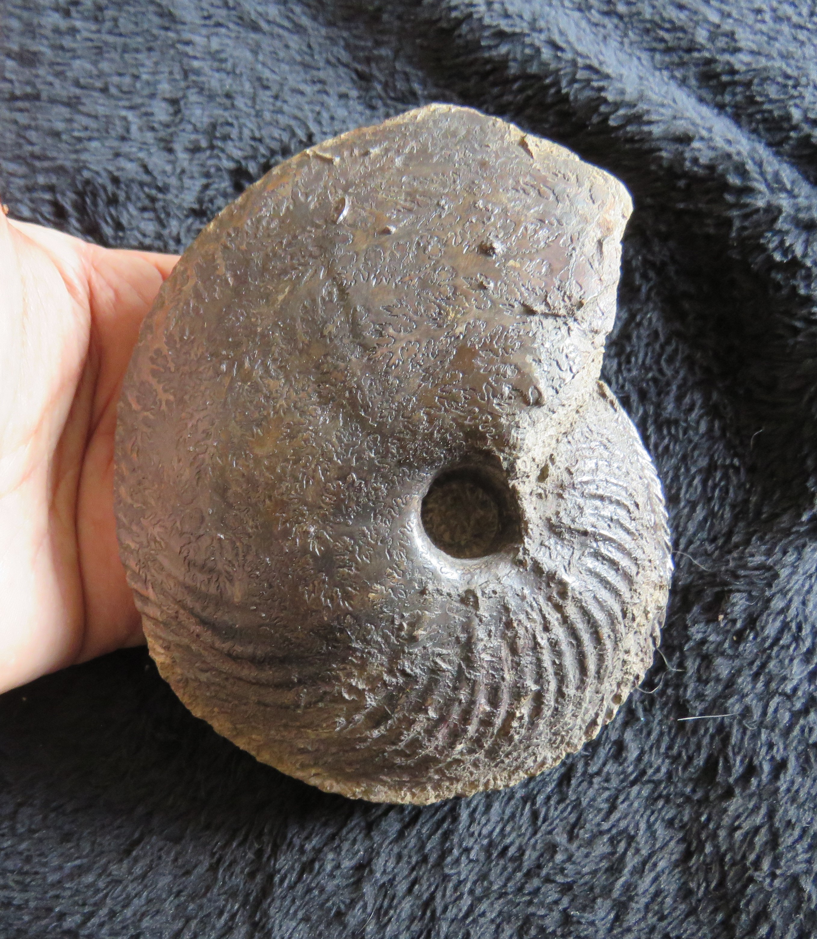

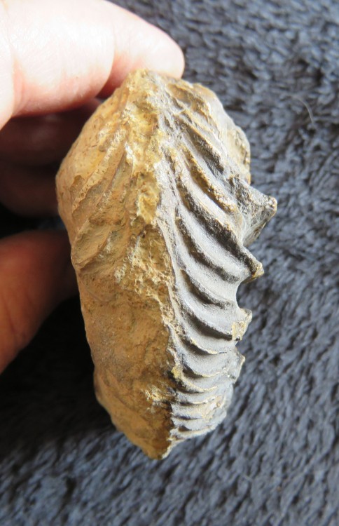

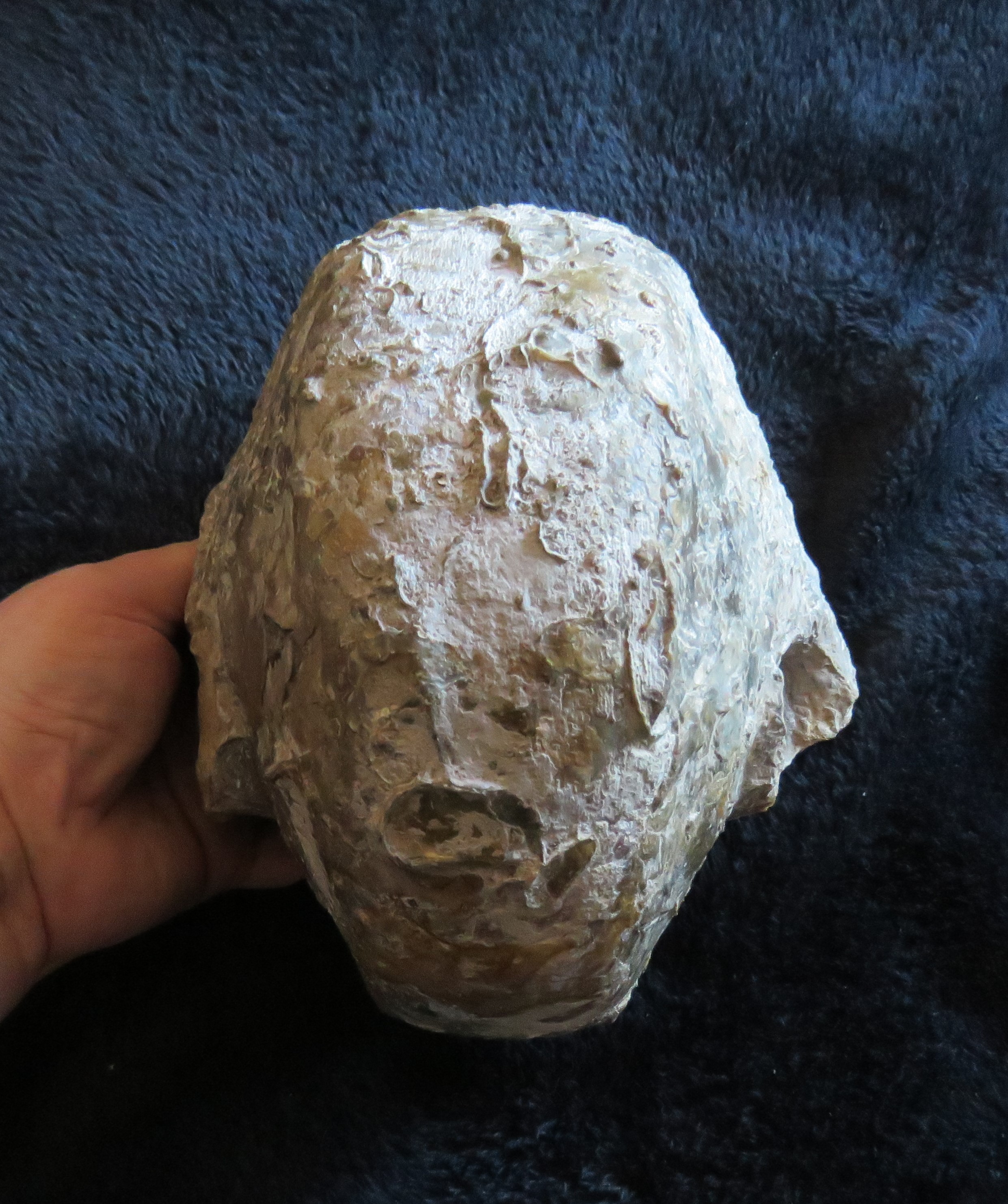

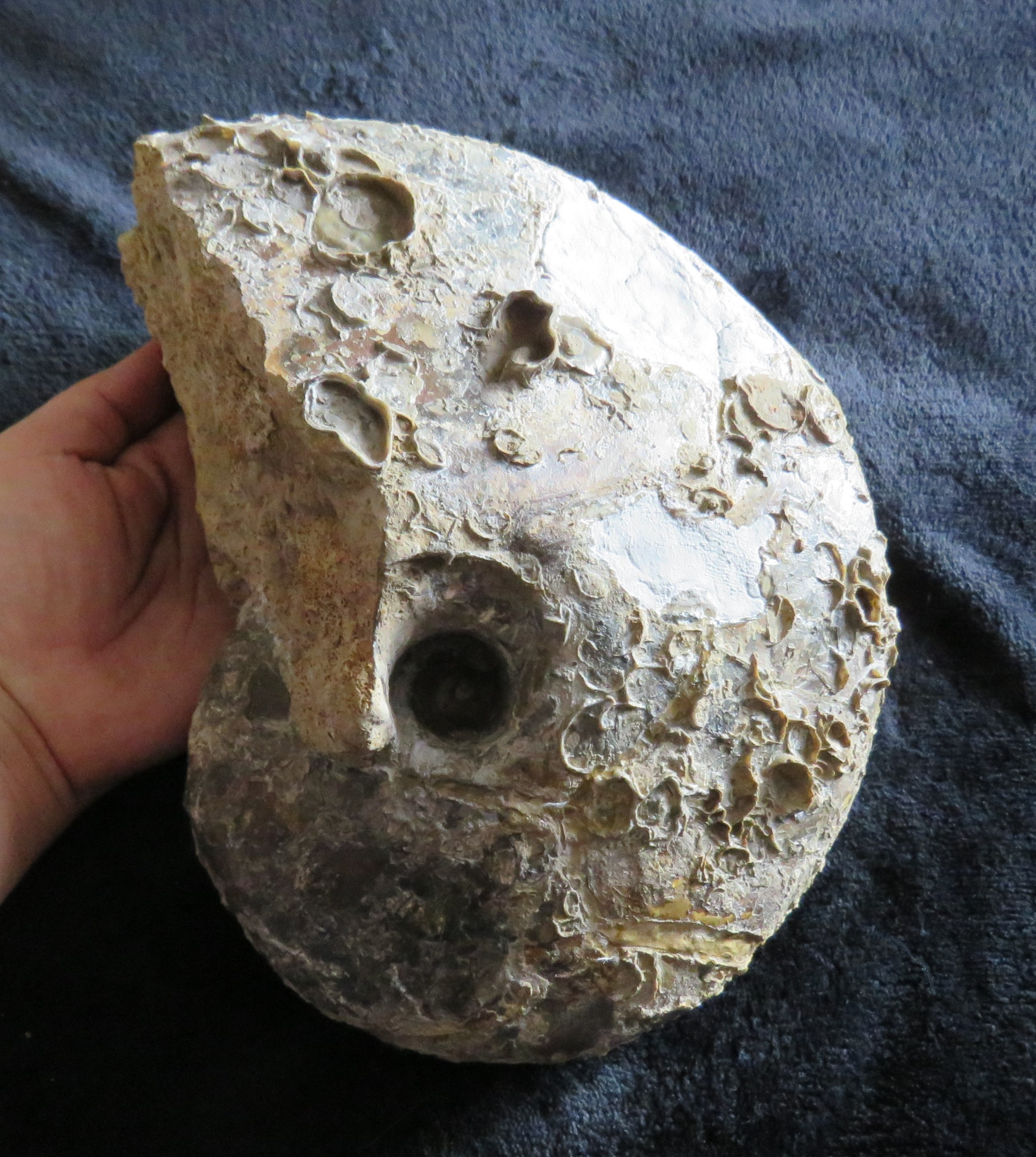

Dans l'Oolithe de Villers, il existe de véritables géants, hélas souvent fragmentaires ou très mal conservés. Ceux figurés ci-après n'atteignent pas, et de loin, les tailles maximales observées. Ils présentent une conservation correcte, même si elle est moins fine que celle des ammonites. Les plages de pseudotest conservé montrent une surface lisse, sans ornementation. Ces Nautiles servaient de point d'attache à toute une faune fixée: huîtres, serpules, bryozoaires.
D'après le HS de Fossiles, ils sont attribuables au genre Cenoceras. L'épaisseur du tour varie, ainsi que la forme de la zone ventrale: arrondie, anguleuse ou déprimée.

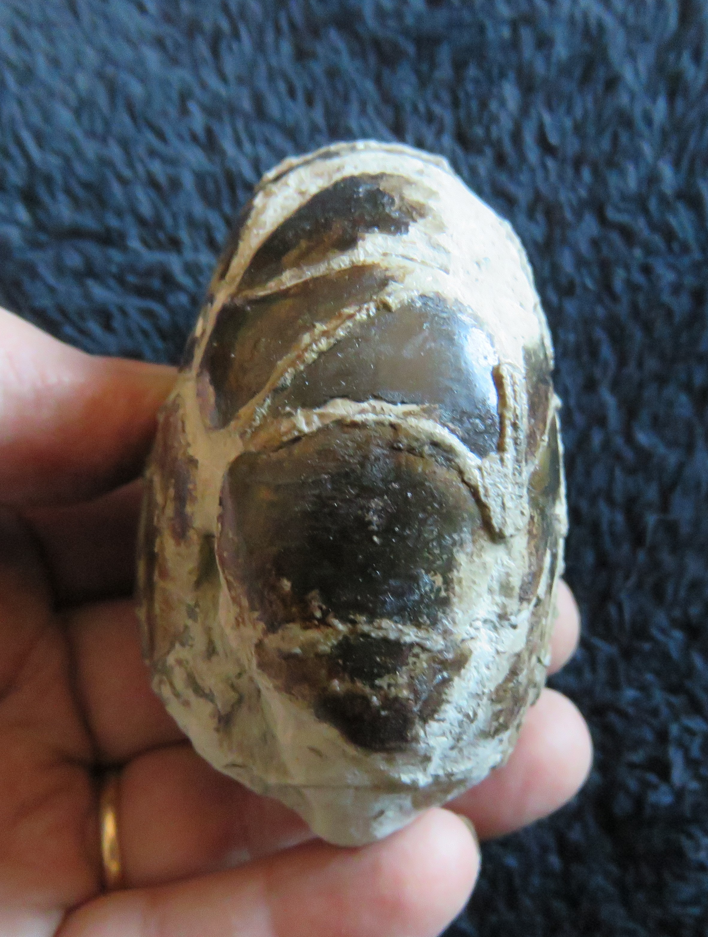

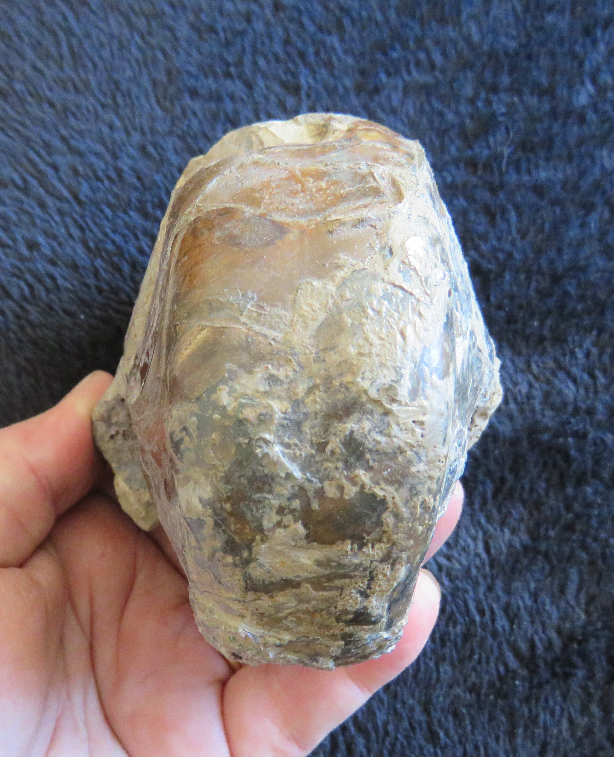

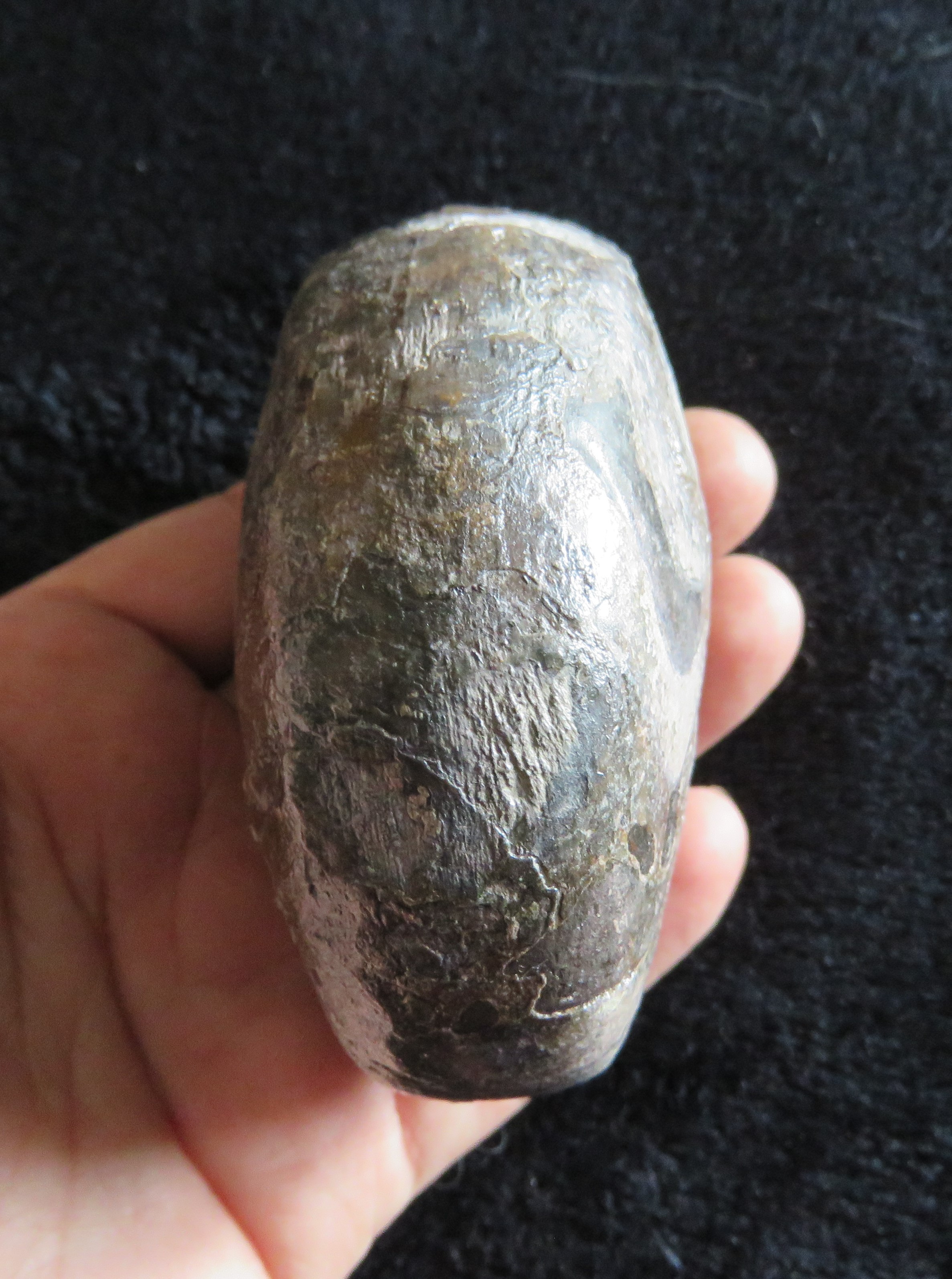

Un nautile à section trapézoïdale, à cause de l'angle net entre flanc et ventre, 10.5 cm, Oolithe de Villers mais trouvé dans le talus de la fausse terrasse

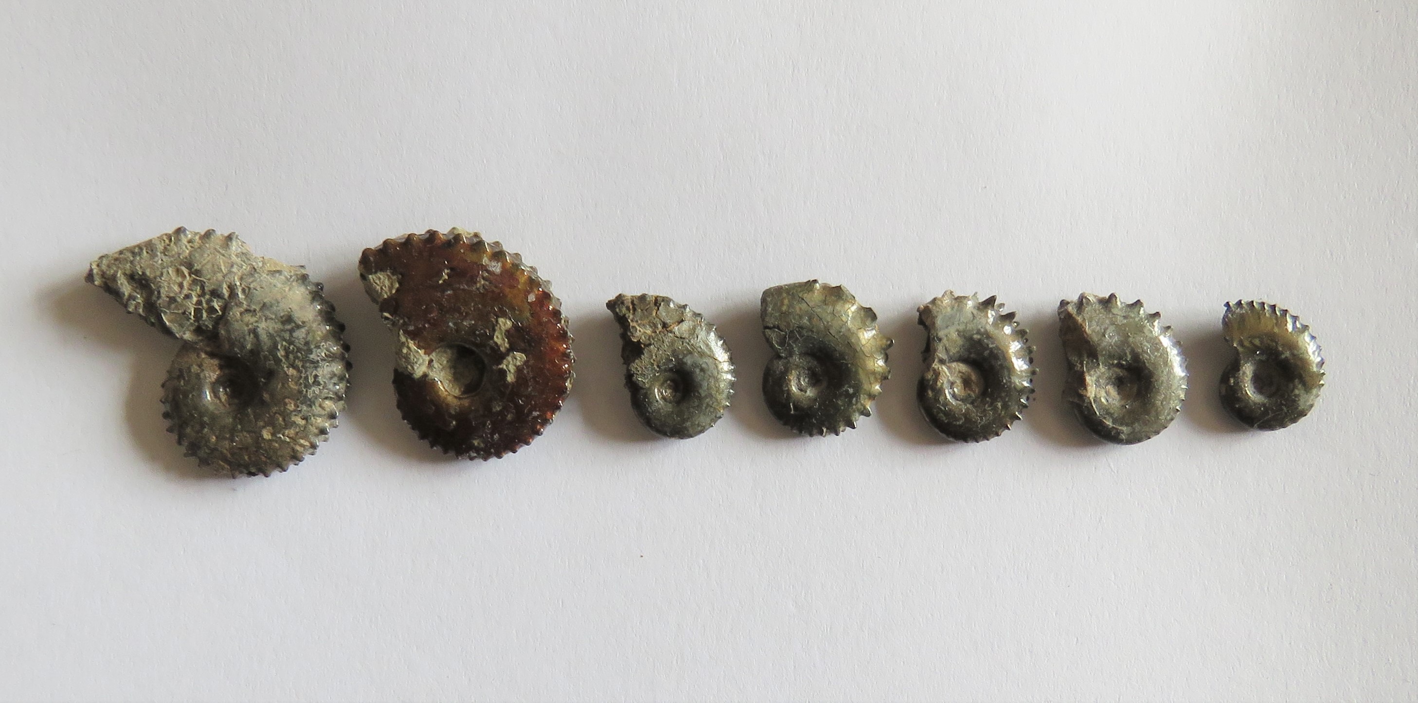

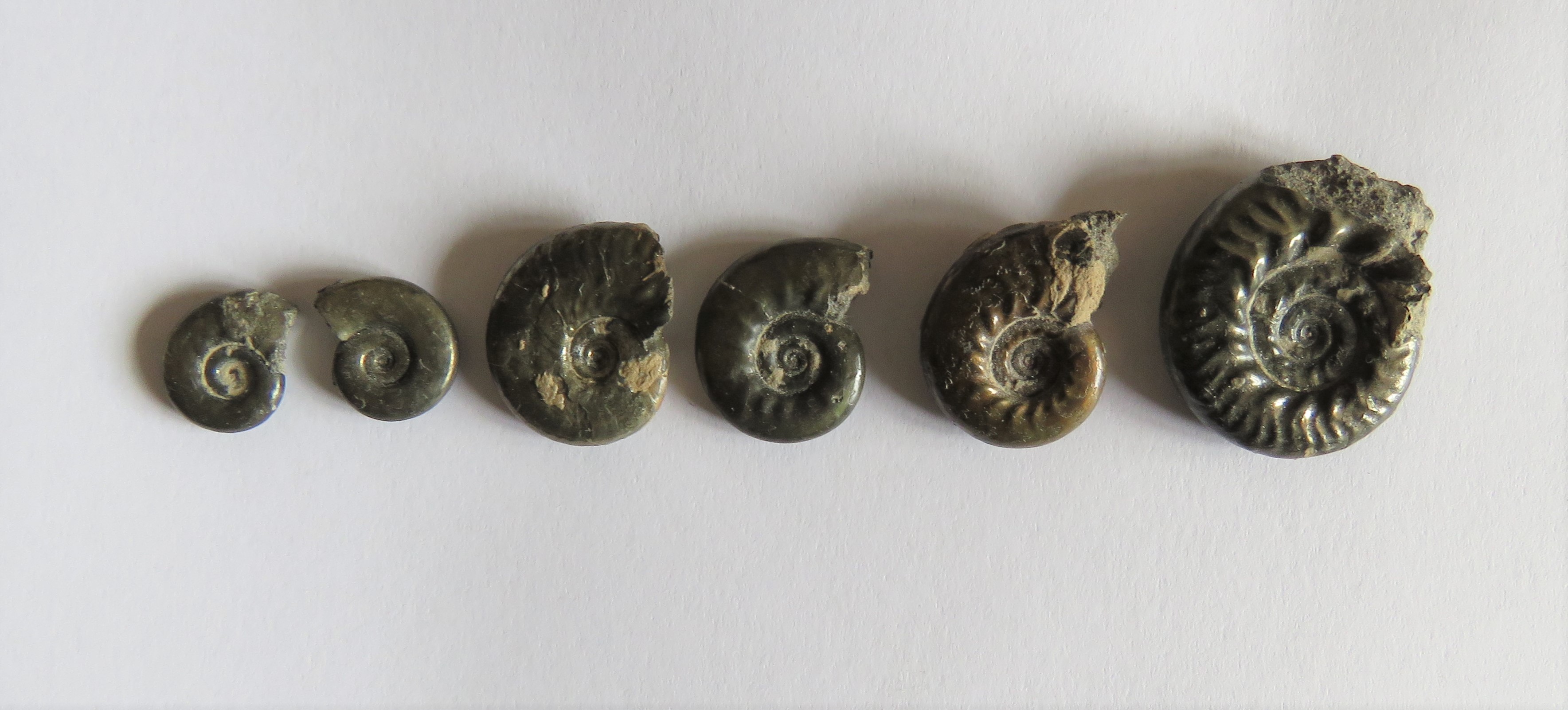

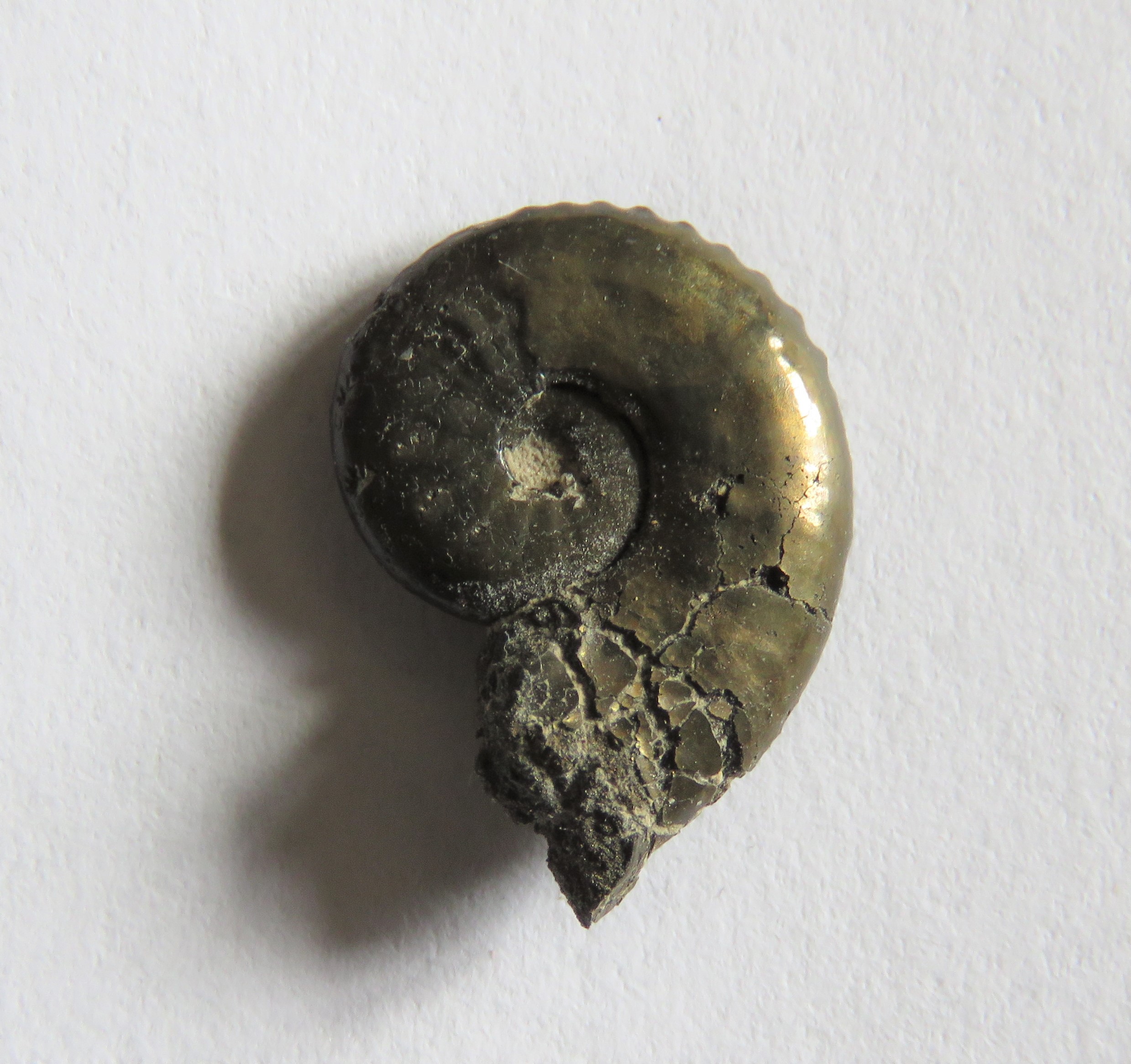

Des petites ammonites pyriteuses du sommet des Marnes de Dives- base des Marnes de Villers, toujours côté Houlgate:
Des Distichoceras bipartitum, 2 cm pour la plus grande
Des Hecticoceras, 2 cm pour la plus grande
Des Kosmoceras, 5 cm pour la plus grande, un probable macroconque incomplet; les autres sont des microconques présentant tous la chambre d'habitation, bien épineuse
Vraiment pas fréquent: un Creniceras à la crénulation très basse et vite interrompue, 10mm

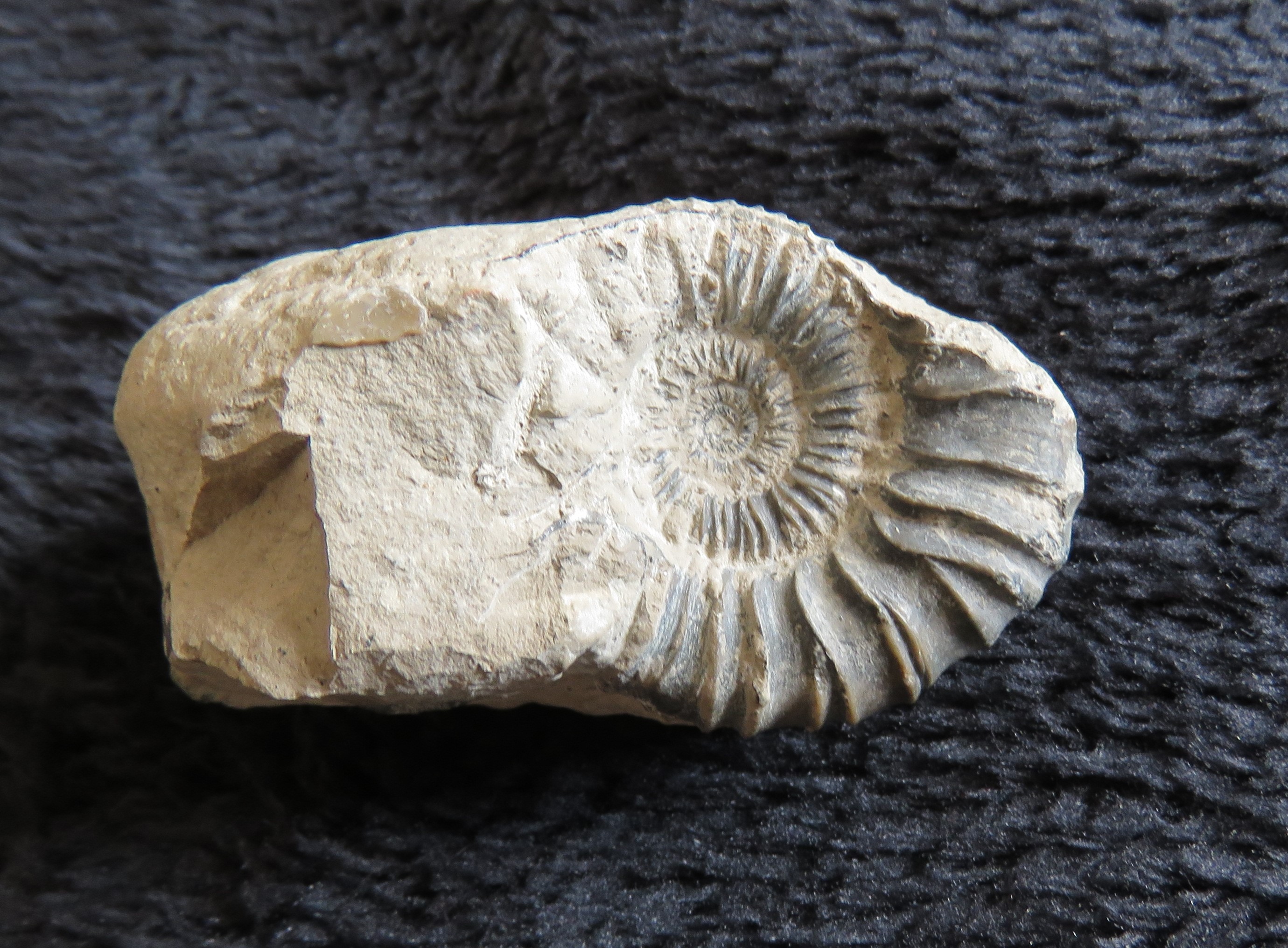

2 Périsphinctes, 2 Mirospinctes et une (probable?) Parawedekindia primitive (33 mm de diamètre pour cette dernière)
Pour terminer cette série "petites ammonites de Villers", des Cardioceratidés de la base des Marnes de Villers, 40 mm pour la plus grande
Salut
Belles trouvailles !

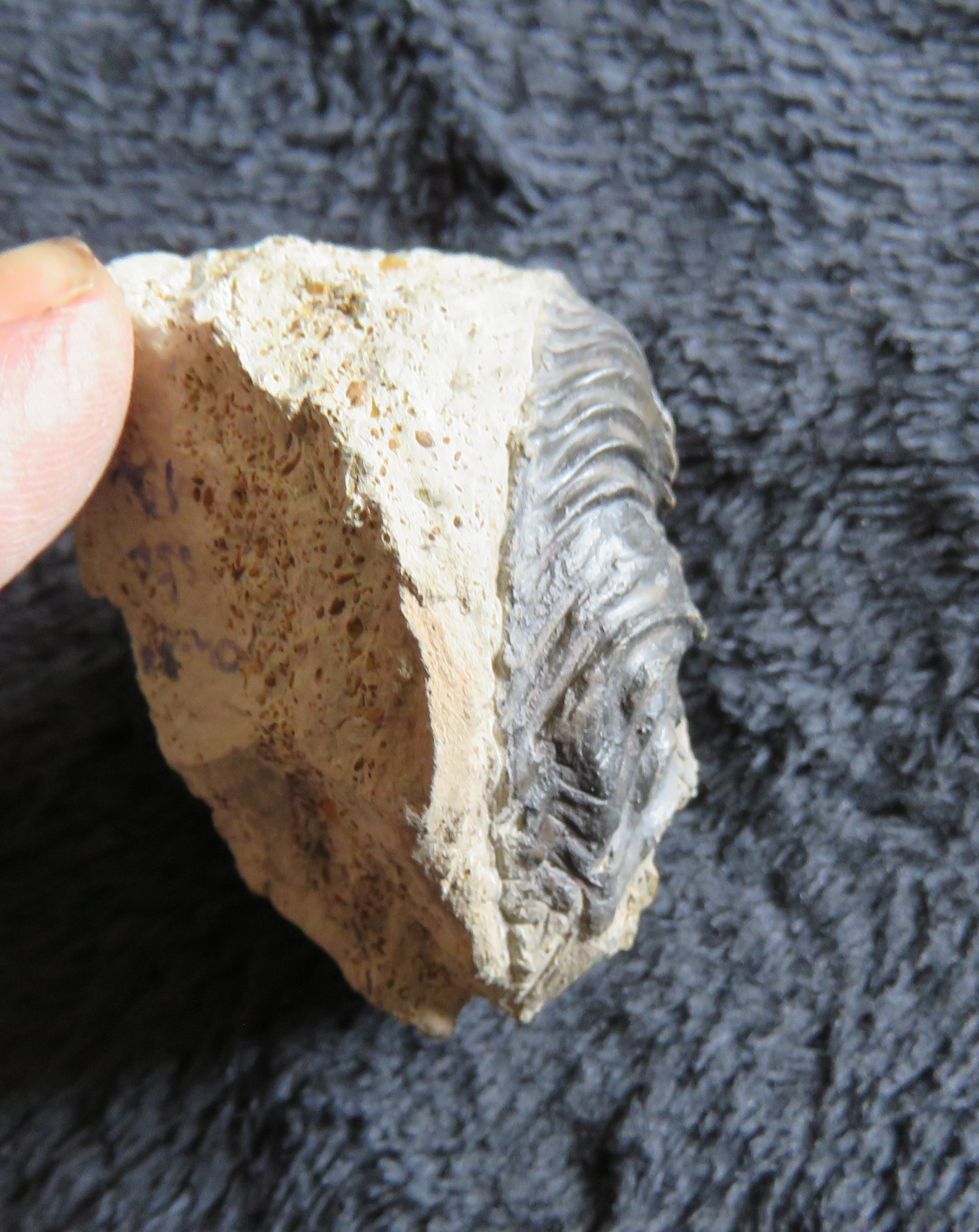

Mais quelquds coquilles dans les identifications : pour la 5e photo pas de mirosphinctes mais perisphinctes picteti pour la 3e en haut et Euaspidoceras pour la 2e du bas

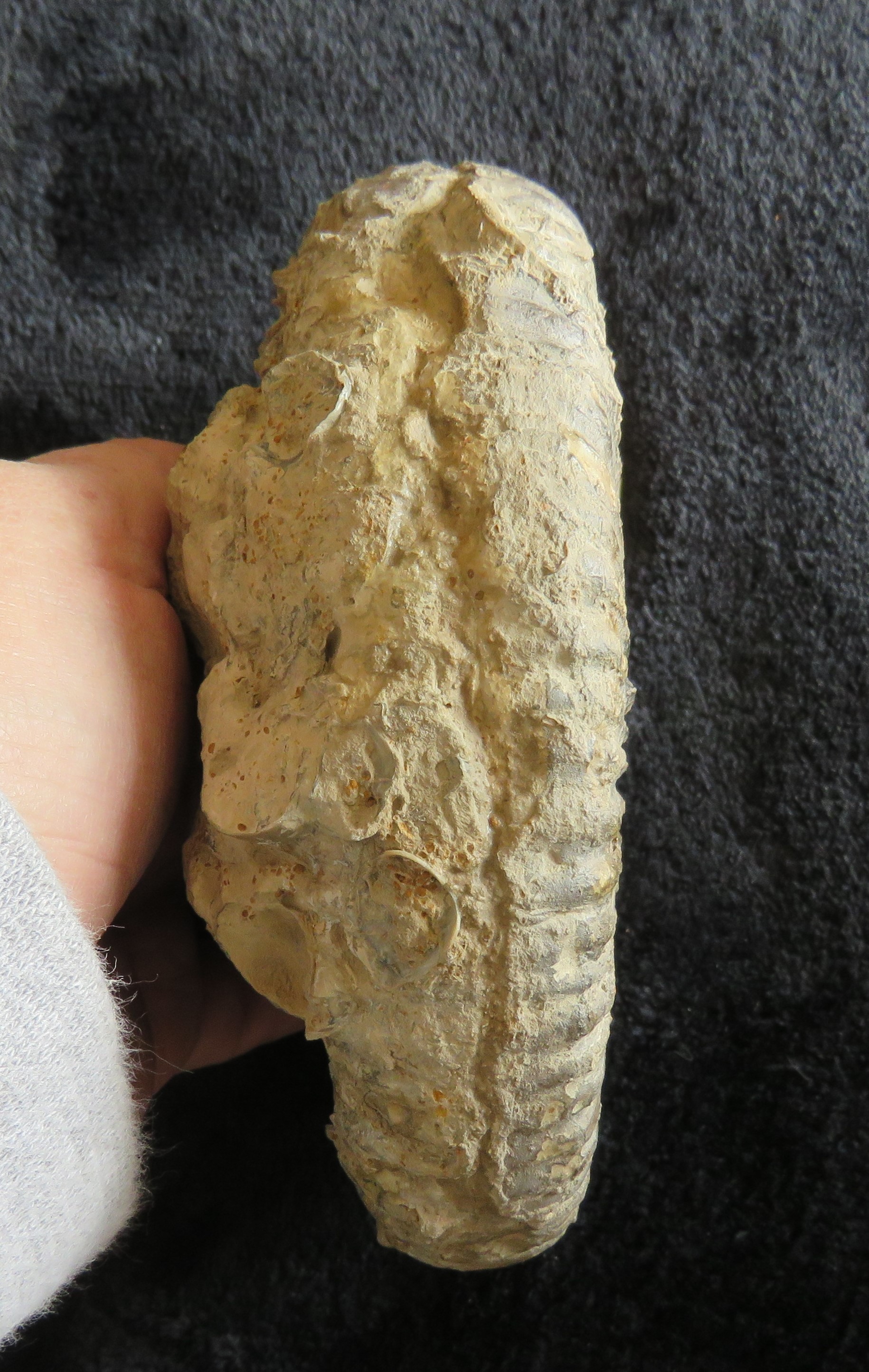

A relier au post sur les Peltoceratinae, cet individu de 13 cm de diamètre est probablement un P. constantii. Oolithe de Villers. Il est intéressant car il montre bien le changement d'ornementation qui intervient à partir de 8  à 9 cm de diamètre environ et affecte autant le ventre que les flancs. Il lui manque un peu moins d'un demi-tour pour être complet.
