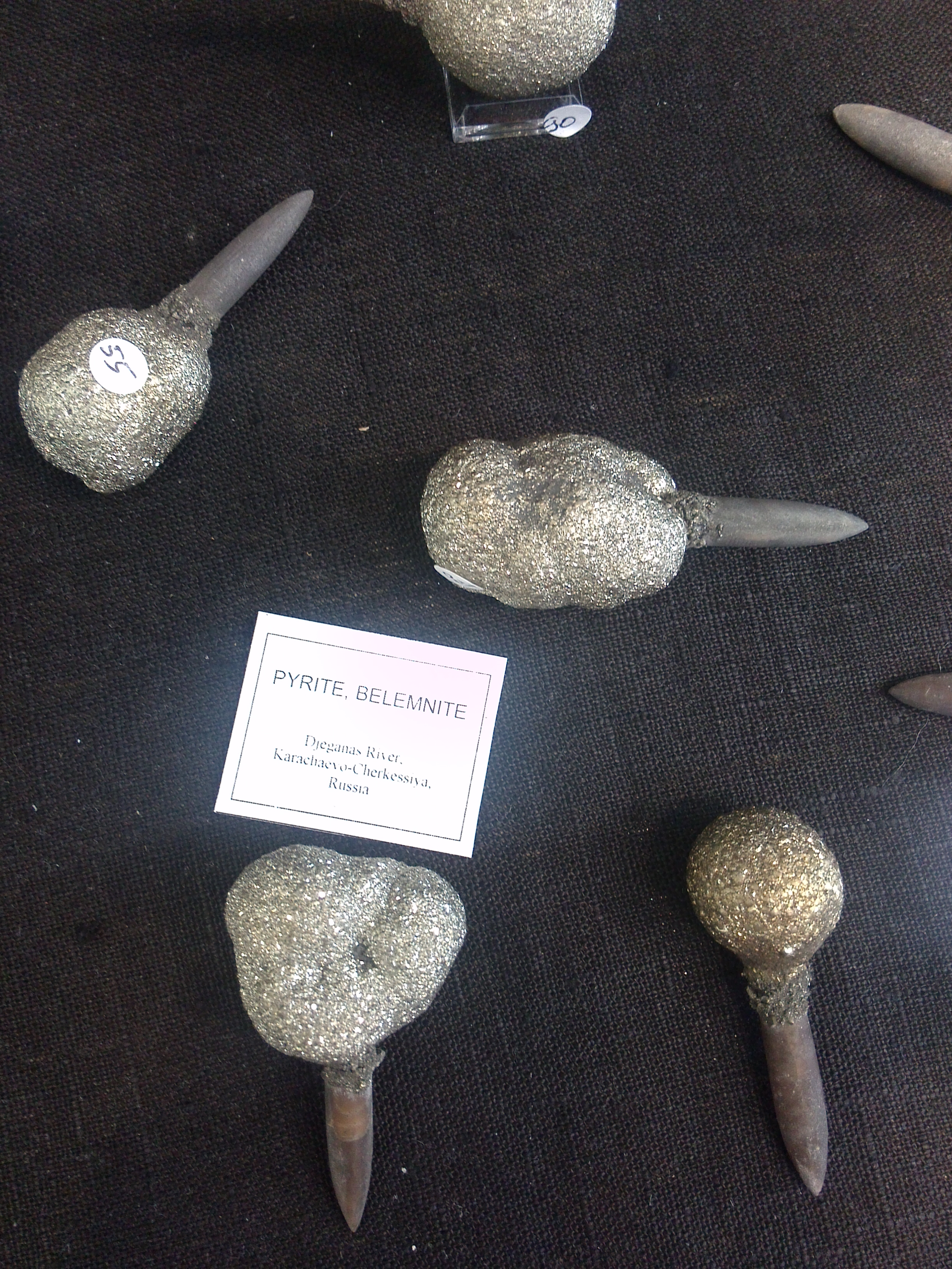

Ces Bélemnites, je pense plutôt à un bidouillage Russe par perçage à la fraise diamantée et collage du fossile puis recouvrement au niveau de la jonction avec des petits bouts de Pyrite, au prix de vente c'est très rentable !!
Curieux que ce ne soit que le rostre qui est été recouvert et pas qu'un peu et que le reste du Fossile n'ait aucune trace de pyritisation !!
Comme pour les Ammonites, Bivalves.......
Ces belemnites me font penser à des pièce similaires qu'on trouve en France, avec une sorte de volume fossilisé en calcite, en général ça fait une géode, et le rostre en état classqique.
on peut donc facilement imaginer un phénomène similaire avec de la pyrite.
Je ne sais pas à quoi correspond cette partie, peux être une cavité formée lors de la mort de l'animal, ou un dégazage.
Il y a un élément dur qui se fixe sur le rostre à ce niveau, ca peut éventuellement être la base pour une cavité, puis accumulation minerale et cristallisation.
Les specimens en calcite je les avais vu à la bourse d' Aurillac, je ne sais lus je crois que c'etait relativement local.
Hop,
A savoir que l'on retrouve à cette endroit la normalement le phragmocone (extrémité plus large du Bélemnite et souvent pyriteuse) meme si le rostre reste en Aragonite.
(Typique du Toarcien de la région de Nancy par exemple!), d'ou l'inspiration que cela peut donner à nos amis Russe,
pour ce qui semble bien ici être un beau montage!
