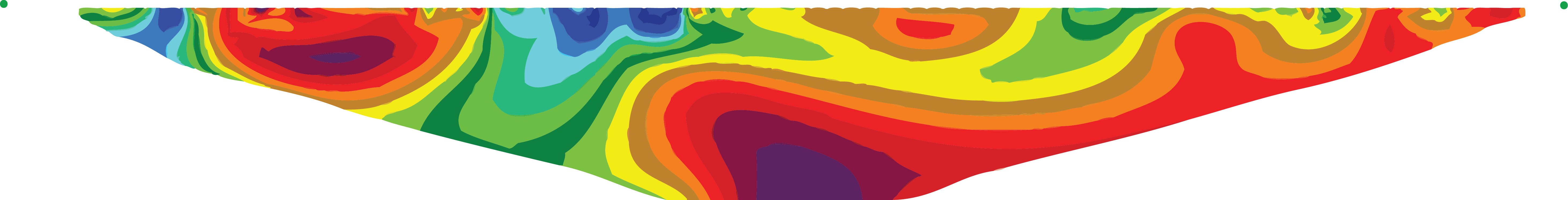

Au final, je souhaite dans l'idéal avoir accès au profil en vision 3D sous Arcscene. Il faudrait ainsi pouvoir interpoler les points de résistivité en X-Z (je ne sais pas si c'est possible). Sinon comme Cedrick l'a mentionné, je me contenterai de la 2D X-Y et visualiserai les valeurs de résistivité à des profondeurs différentes. Je chercherai dans ce cas un logiciel de visualisation 3D pour représenter en bloc les différentes lignes électriques que j'ai à disposition
Juste pour exemple, un profil obtenu après inversion, que j'aimerais pouvoir visualiser ainsi en confrontation avec une carte grâce au fichier XYZ  : L01.bmp
