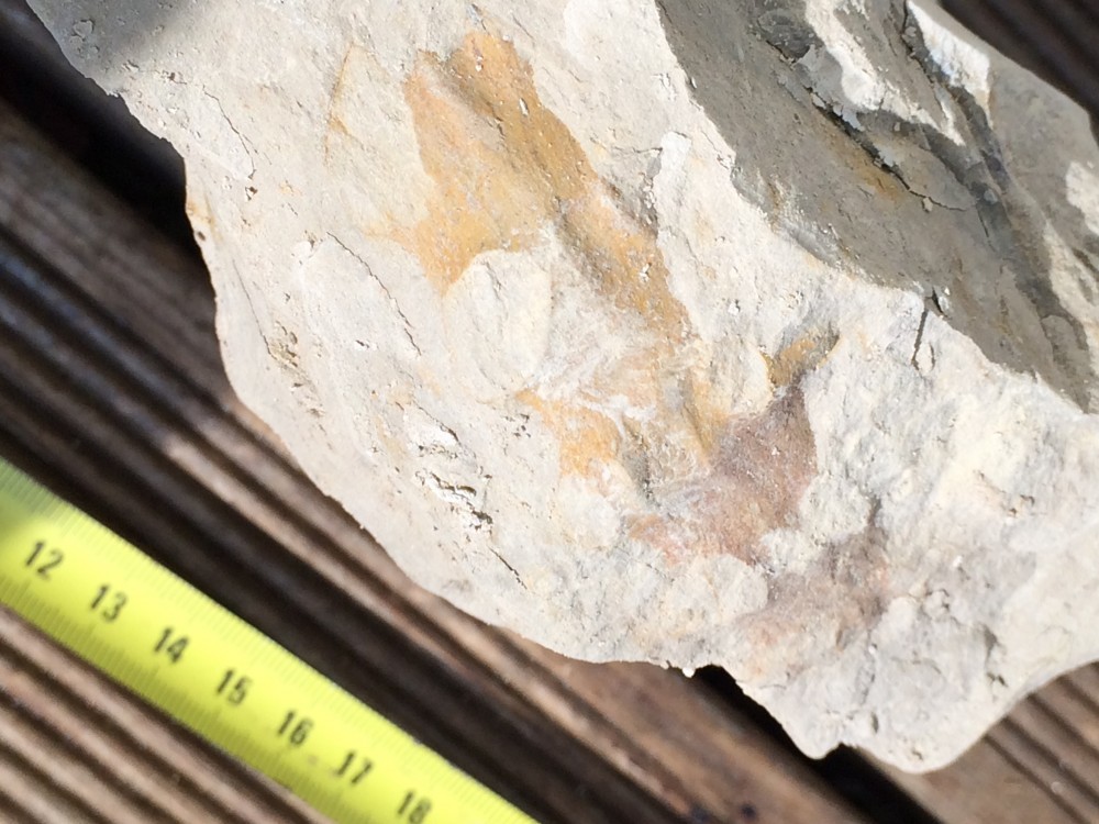

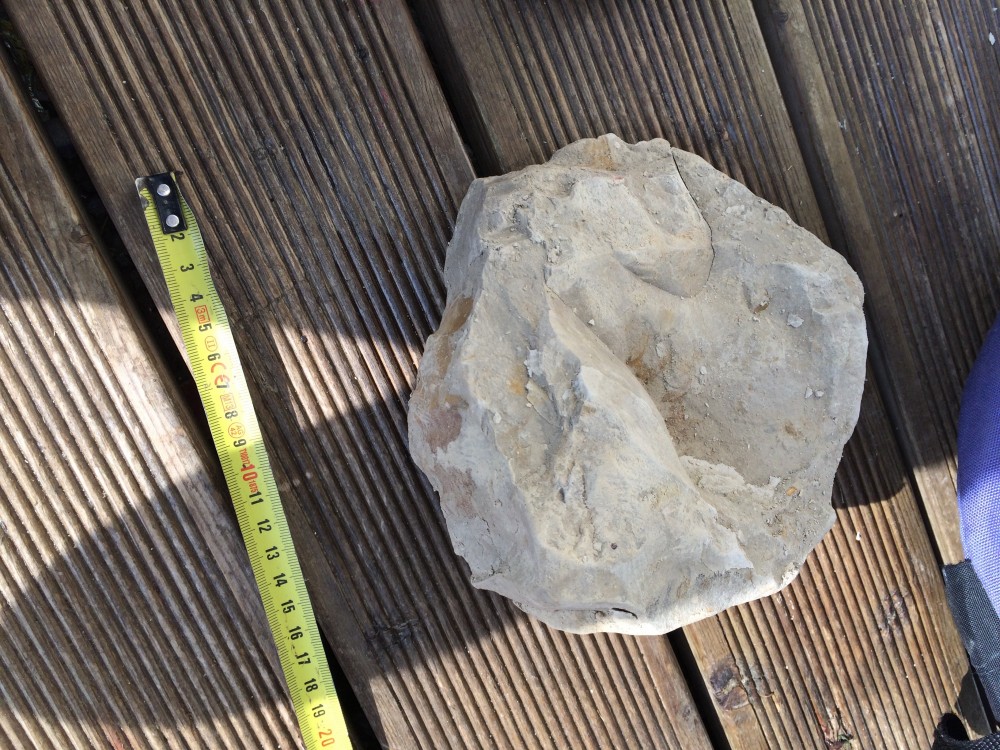

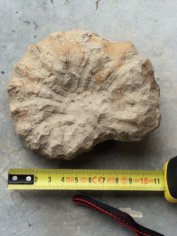

Bonsoir à toutes et à tous, je me suis baladé au Cap Blanc Nez aujourd'hui et je n'ai pas pu m'empêcher de casser quelques bloc de craie tombés de la falaise :x
Je suis alors tombé sur ce que je pense être une ammonite. Le problème c'est qu'étant tombé pour la première fois sur une ammonite, je ne sais pas ce qui est mieux au niveaux du dégagement (dégager 1 seule face, effectuer une coupe, ou libérer complètement le spécimen de la craie). J'ai regardé quelques tutos, les 3 façons de procéder y sont expliquées mais aucun ne stipule quand doit on utiliser une technique plutôt qu'une autre et pour quel spécimen. C'est pour cela que je m'en remet à vous.
Merci d'avance voila la bête (Désolé si avec les photos ce n'est pas évident j'en ferai de nouvelles si besoin) :

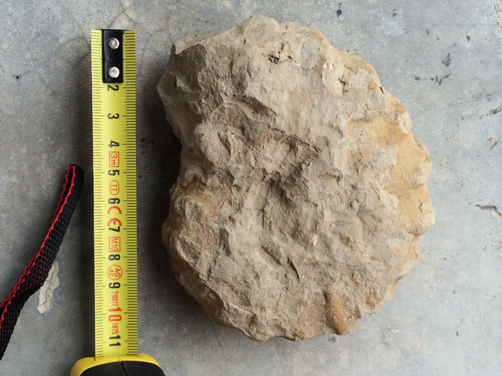

  Le 20/06/2016 à 15:54, caterpillar a dit :
Il n'y a pas 36 solutions! Petit marteau, petit burin du style chasse-goupille aiguisé et on tapote
Commence par une face. Si tu t'en sors, tu fais l'autre

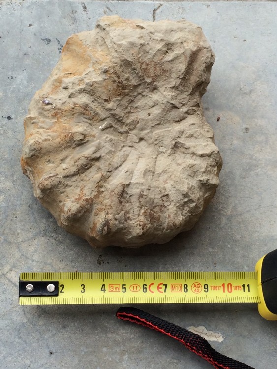

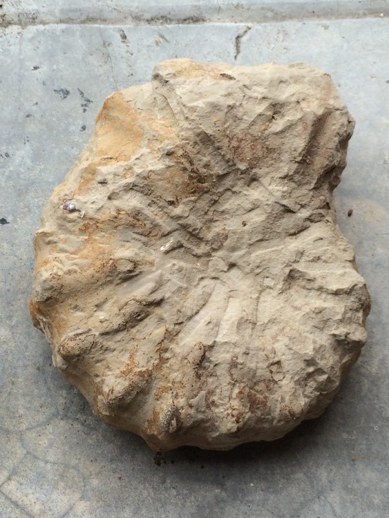

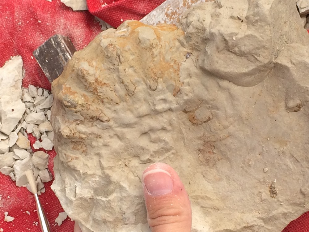

D'accord merci je vais faire ça, je mettrai des photos de l'évolution en espérant ne pas faire un massacre ^^
Franchement, je ne m'attarderais pas dessus; je ne vois pas la BETE, juste un quart de tour qu'on distingue à peine par l'oxydation et dans cette craie, c'est fossile crayeux contre gangue de craie donc pas du tout évident . bON COURAGE QUAND MËME

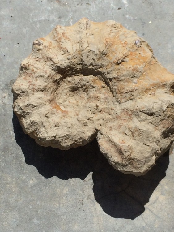

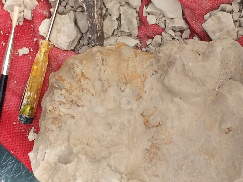

Pour répondre à ton premier commentaire, tu as raison je m'attendais pas du tout à un travail aussi conséquent, ça casse très facilement et quand on passe 10 minutes sur une pointe qui presque totalement dégagée nous fait faux bond c'est découragent...
Merci beaucoup j'avais peur qu'on me dise que j'avais ruiné le spécimen ^^

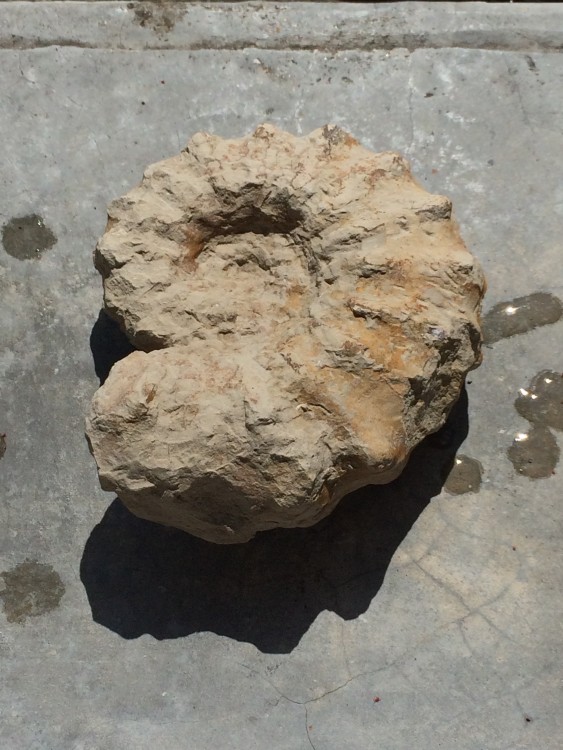

Voila le résultat, plutôt moyen à mon gout. Il me faudrait peut-être une sableuse pour dégager d'avantage car avec mon matériel (Tournevis et marteau), impossible de continuer sans endommager la pièce encore plus qu'elle ne l'est déjà :x
Ouais, c'est pas une Mammites ça. Bon début. Comme dit Emile, il faut affiner avec de plus petits outils
Regarde sur le net à quoi ressemble un Acanthoceras et ça te donnera une idée de la forme de la bestiole. Ça t'aidera pour la suite de ton dégagement
Et tu peux oublier la sableuse là-dessus
ah le centre à l'air d'être conservé ! lol

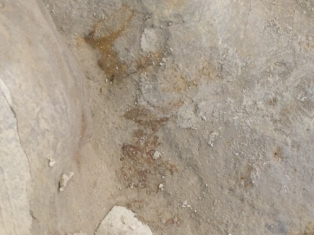

pour la microsableuse : complétement inutile quand il n'y a pas la coquille.
en tout cas pour une première et vu le contexte (fin liséré d'oxyde qui marque l'emplacement de la coquille) tu ne t'es pas trop mal débrouillé !

Merci bien, j'essayerai de faire mieux si j'ai la chance d'en retrouver une ^^
