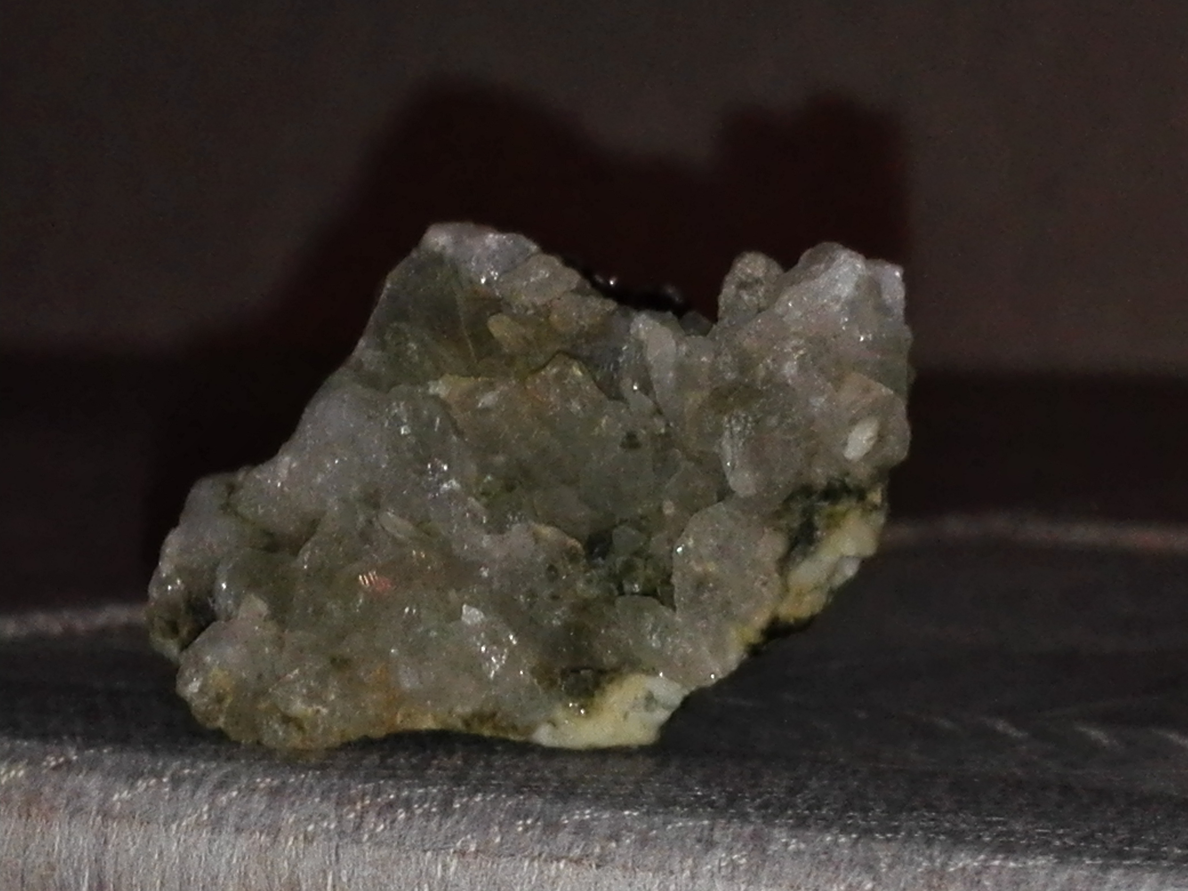

Cherché et trouvé au Catogne (Suisse / Valais) vendredi passé.

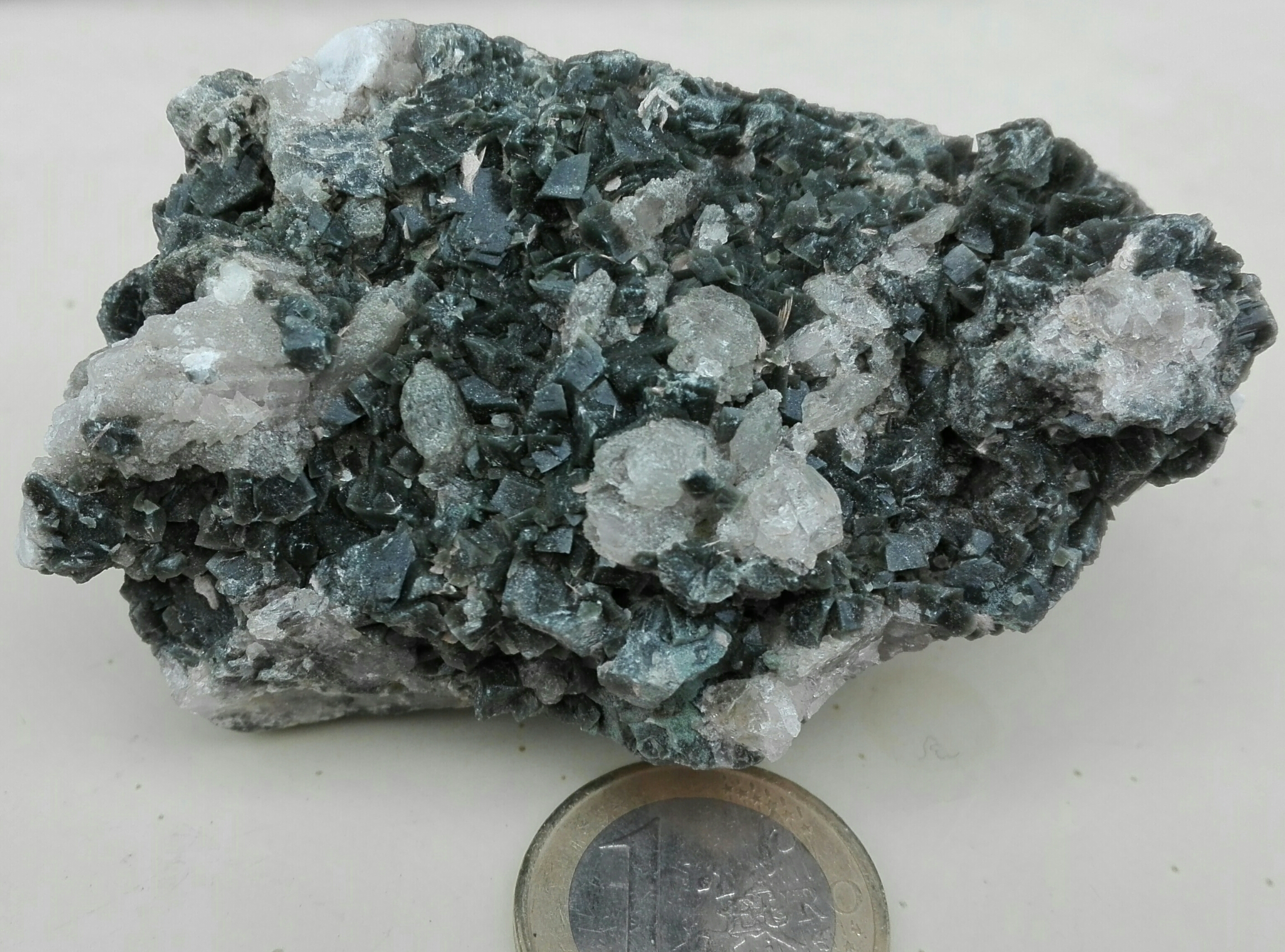

Quelqu' un saurait il identifier les sortes de roches de cet échantillon :
- Losanges noirs / verts foncés ?
- Feuilles fines beiges sur le côté gauche ?
- Cristaux translucides de l autre face (2e photo) ?
Je ne suis pas équipé  pour faire des macros, désolé.

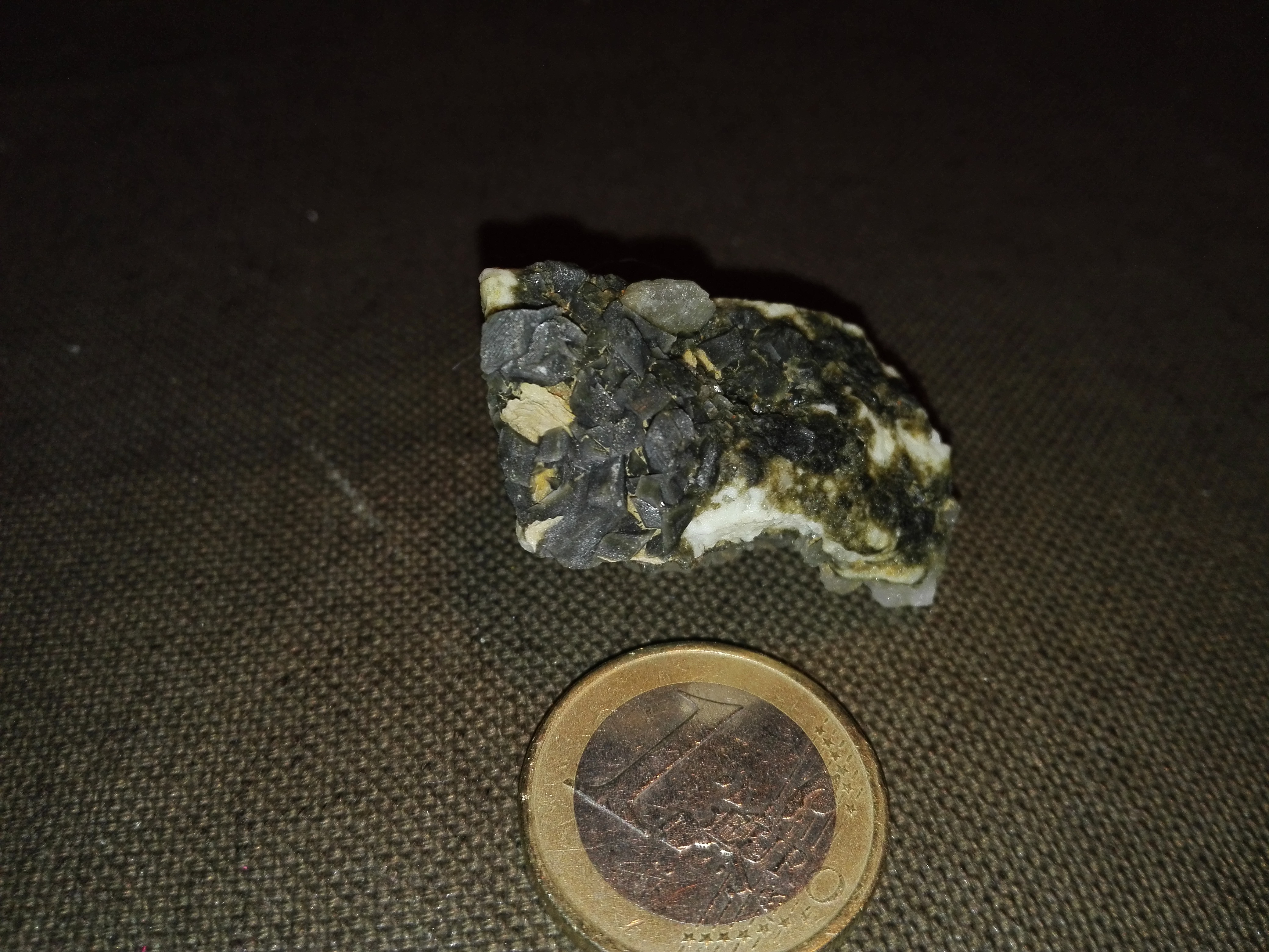

Photo 3 ajoutée : photo 1 agrandie. Photo 4 : échantillon identique au niveau des minerais
Il y a 6 heures, Lucailloux a dit :
Les photos ne sont pas assez nettes, mais peut-êtres des adulaires chloriteux...
Merci pour les infos malgré  la piètre  qualité  de mes photos. J ai ajouté  une photo de meilleure qualité d un de mes échantillons avec les mêmes sortes de mineraux qui sont présents.
Il y a 20 heures, trilobite05 a dit :
Bonjour à toi
Personnellement je pense à de la calcite, du quartz et de la baryte mais il faudrait des photos en gros plan et faire les tests d'identification pour être sur.

J ai ajouté  2 photos.
J ai laissé tremper dans l acide oxalique une nuit l échantillon de la photo 4. Cela semble résister ...

adulaire chloriteuse pour l'essentiel. Les lamelles jaunes : ? pas simple, peut-être lamelles de rutile mais d'après la photo...
trucs transparents sur dernière photo : difficile aussi à dire > probable albite (feldspath de type plagioclase) mais apatite pas à exclure.
