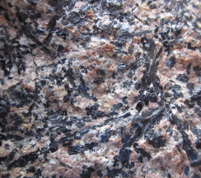

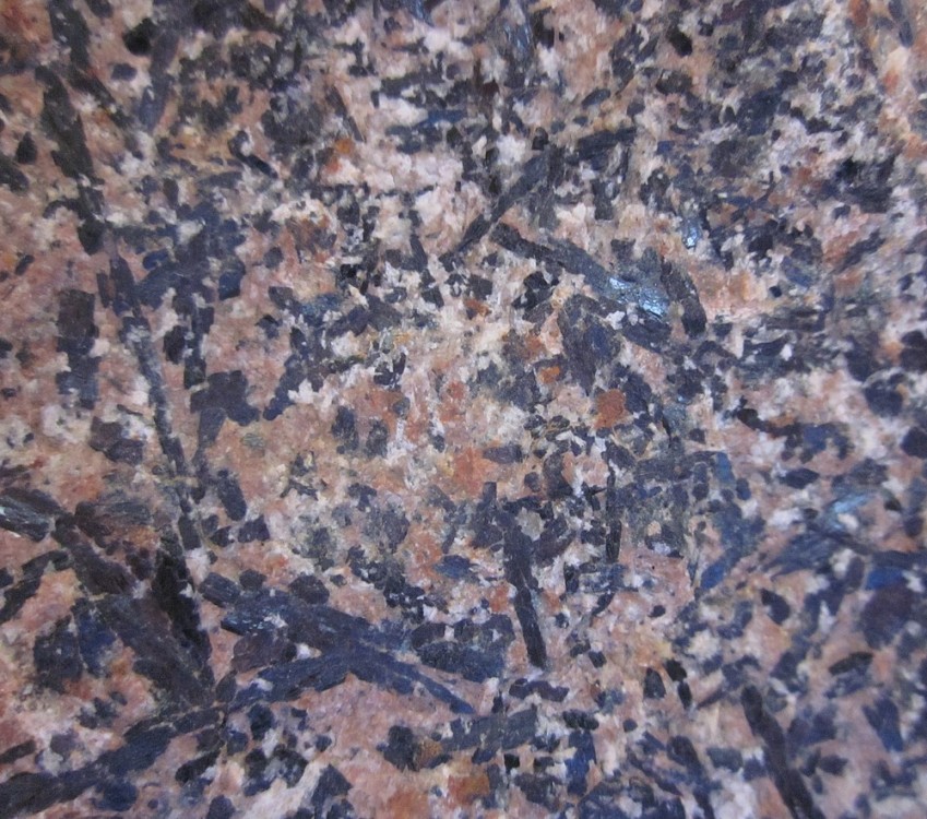

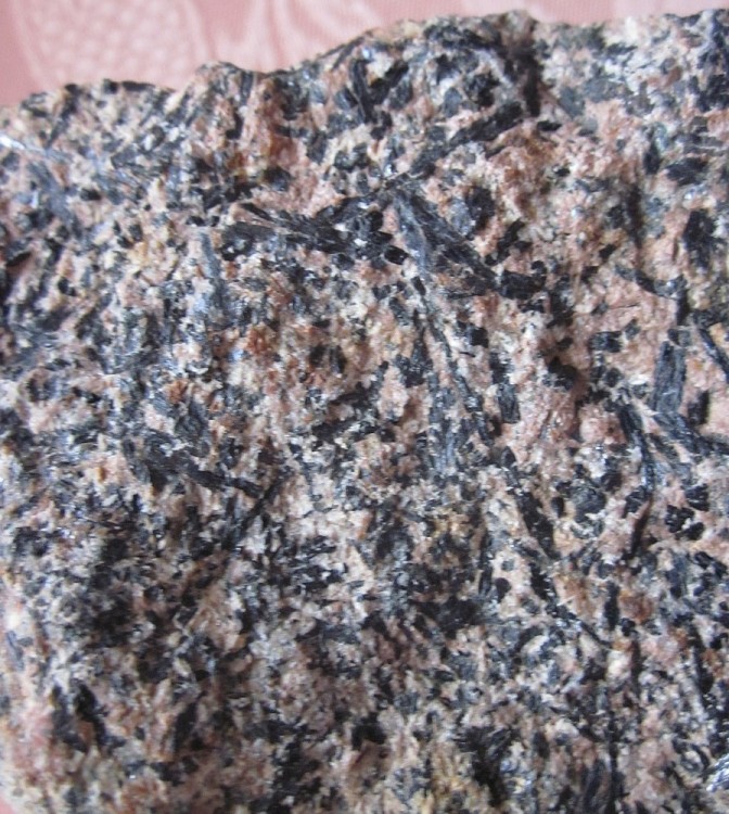

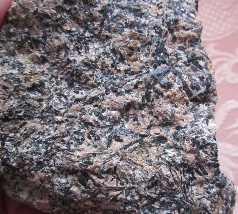

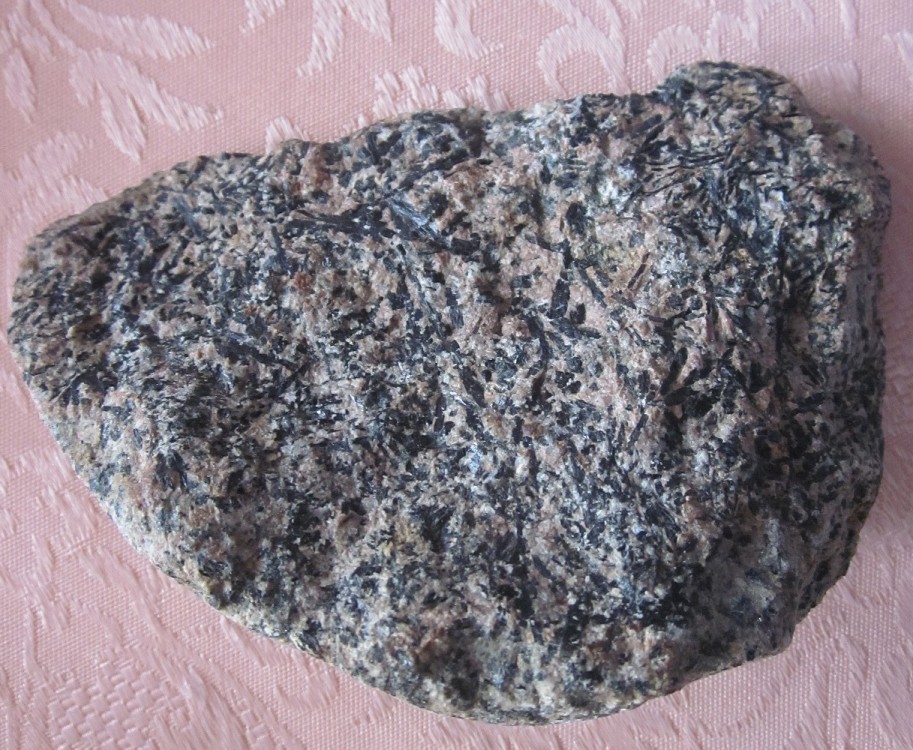

Je n'y connais pas grand chose en roche, alors si quelqu'un peut m'en dire plus sur celle-ci...
Roche apparemment granitique...

Oups, petit oubli.
Il s'agit d'un galet de rivière provenant sans doute de la Bruche dans le 67 (Bas-Rhin).
Bonjour , les aiguilles noires me font penser à des cristaux de pyroxènes comme ceux que j'ai sur mes galets d'Essexites postés dans " géologie de terrain pour paresseux ".
A vérifier avec les experts du forum .
Invité jean francois06
Bonsoir,
Si les minéraux sombres sont des amphiboles, et vu l abondance des feldspaths roses, pourquoi ne pas penser à une syenite.
Je sais, ces feldspaths roses peuvent faire penser à une syénite, mais les syénites vosgiennes sont localisées plus au Sud. Pas dans la vallée de la Bruche.
Dans les Vosges du Nord, on a plutôt affaire à des diorites et granodiorites.
Faudrait travailler sur la proportion de FK/Plagio pour assurer la détermination.
JJnom, tu connais le coin?
On pourrait être suivant le pourcentage de feldspaths alcalins  et de quartz dans des monzonites, diorites monzonitiques, grano-diorite monzonitique enfin bref tout ce qui est au centre du diagramme de streckeisen. Il est vrai que je suis allé un peu vite vers le côté alcalin.
A JF06: Je ne connais pas plus le coin que ça.
Au premier coup d'œil j'étais parti vers une syénite (une majorité de FK compte tenu du fond rosé de la roche + l'apparente rareté de quartz + amphiboles).
Par contre, je sais que les syénites n'apparaissent qu'au niveau des Vosges cristallines moyennes.
La vallée de la Bruche étant dans les Vosges cristallines du Nord, on est plus dans un domaine de diorites, et à l'histoire très différente du reste des Vosges.
Toutes les plutonites du Champ du Feu sont réparties dans la moitié P du diagramme de Streckeisen.
Et on trouve des diorites à texture aciculaire (hornblende) en enclaves dans certaines granodiorites.
Souci: elles ont plutôt une couleur générale grise.
Maintenant, l'origine vallée de la Bruche est-elle certaine pour cet échantillon?
merci jjnom pour ces précisions.
Thierry67 en dira peut étre plus.
J'ai observé en dehors de France pas mal de dykes de micro-syénites alcalines dépourvues de quartz et hornblendes et je cherche des exemples français équivalents. Cela s'avère assez rare chez nous. Qui connait un affleurement ?
tes photos me rappellent la "Nadeldiorite" = diorite en aiguilles (en allemand) décrite sous l'occupation à Grendelbruch vers le lieu-dit Le Signal.
Celle-ci peut également contenir de la Magnétite ... fais un essai avec un aimant.
Oui PK67, la pierre est légèrement aimantée... en plus avec Grendelbruch on est bien dans la zone...
J'ai vu qu'on pouvait l'appeler également diorite porphyrique.
Il y  a pas mal de diorites apparemment au sein du Massif du Champ du Feu qui jouxte la vallée de la Bruche.
Merci PK67.
J'avais regardé des photos sur le net, mais à part de belles pierres taillées pour la bijouterie... Là c'est sûr, on est dans le dur!
En tous cas, je pense que ma loupe n'est pas assez puissante pour voir de si petites choses.

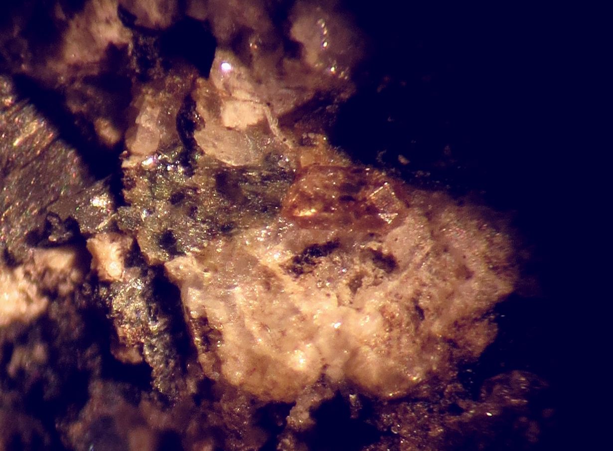

Je veux bien vous remettre quelques photos mais c'est tout ce que je peux faire de mieux en qualité avec mon appareil.
En tous cas, merci à tous de vous avoir investi autant sur mon caillou... Vous êtes des passionnés, y a pas de doutes...:yes3:
