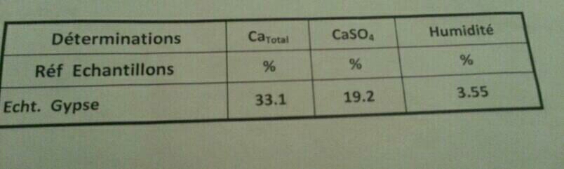

Salut gypsoo,
je n'ai jamais bossé dans le gypse, mais seulement 19% de CaSO4, cela ne semble vraiment pas beaucoup.
Avec 3,5 % d'humidité (ça parait faiblard), ça te laisse les 3/4 de ton échantillon en "impuretés".
Es-tu certain que c'était du gypse ? ou que du gypse ? As-tu une photo de ton échantillon ? ou similaire ?
à+
Gadin
Merci bcp gadin et Stef 4412..oui c un echantillon d gypse..svp est ce que la facon et la période de prélèvement de l' échantillon et le jour d' analyse a un effet sur le résultat ..
voila le terrain..
Salut gypsoo,
effectivement, gypse à plein nez !
la faible teneur en eau est sans doute expliquée par la déshydration en milieu désertique. Donc, en surface, tu n'as plus de gypse, mais du plâtre sali par les insolubles (beaucoup d'insolubles).
La période de l'échantillonnage et le jour de l'analyse n'ont aucune importance.
Cependant, ton échantillon doit être représentatif de ce que tu penses être ton futur gisement. Le mieux (et le plus cher) est un (plusieurs) bon(s) carottage(s) ; tu auras un gypse "sain" et une idée (qualitative et quantitative) des impuretés (au droit de ton sondage).
Après, je ne connais pas les caractéristiques chimiques d'un bon gypse à plâtre. ça doit se trouver dans la littérature.
à+
Gadin
