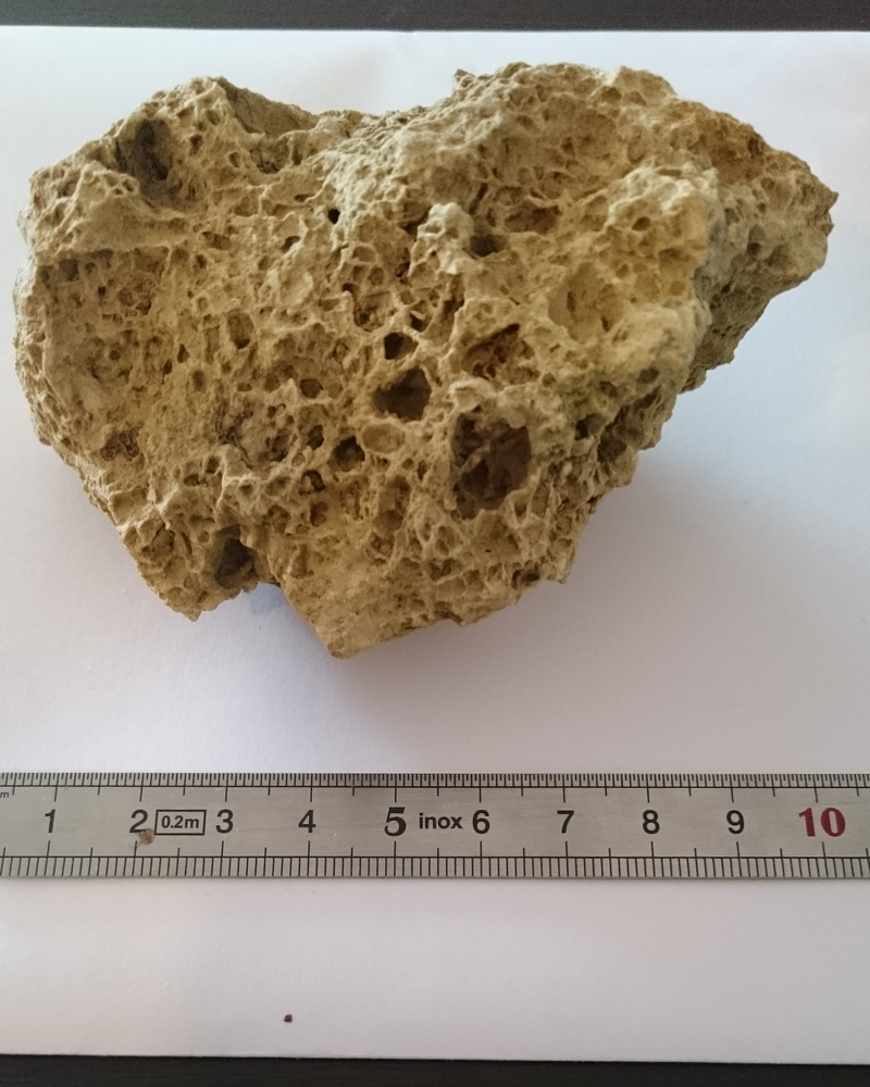

Etant totalement néophyte,je souhaiterai avoir votre avis concernant cette roche venant du Gers.
Je n'en ai jamais vu de ce type là dans le coin, je pense peut-être à une meulière, me le confirmez-vous ? où sinon qu'est ce que cela pourrait être ?
Elle réagit à l'acide donc calcaire, mais peut-être contient-elle également de l'argile (vu la couleur beige-marron?)

Merci d'avances pour vos réponses.

C'est pas une meulière !
Si tu veux avoir plus de renseignements sur la composition, casse un petit morceau et met-le dans l'acide ; la partie calcaire va se dissoudre et à la fin tu verras ce qui reste : argile....
Si ca se trouve, ton échantillon est peut-être presque que du calcaire
tu as raison un dépôt commence à ce former au fond du verre.
Donc c'est surement une genre de marne (ou équivalent plus que je ne sais pas en quelle teneur est l'argile).
Penses-tu que ces trous sont donc peut-être dus à l'érosion ou plutôt des bulles formées lorsque cette roche n'état pas encore compactée, ou autres ?
Toutes les roches directement alentours ne présentent pas ces vacuoles sauf sur l'affleurement concerné.
Désolé de mes questions, c'est juste que je suis curieux :-).
Merci en tout cas ;-)

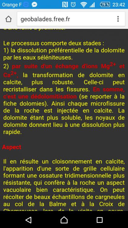

Donc il y a bien des formations gypseuses. Si elles sont pas trop loin dans la colonne stratigraphique de celle à cargneules, on peut invoquer une circulation d'eaux séléniteuses qui percolent dans les calcaires et les dédolomitisent, ce qui conduit à la formation de cargneules. On a aussi souvent des cargneules à proximité d'une faille.
Je vois des calcaires dolomitiques (voire des dolomies) dans le Tertiaire, le Crétacé, le Jurassique, le Trias... C'est pas ce qui manque.

C est bon je crois que j ai trouvé ma réponse Screenshot_2016-05-31-23-42-17.png
J ai trouvé une photo qui y ressemble fortement aussi ;-)
Merci beaucoup pour votre aide le sablais et lucailloux.
