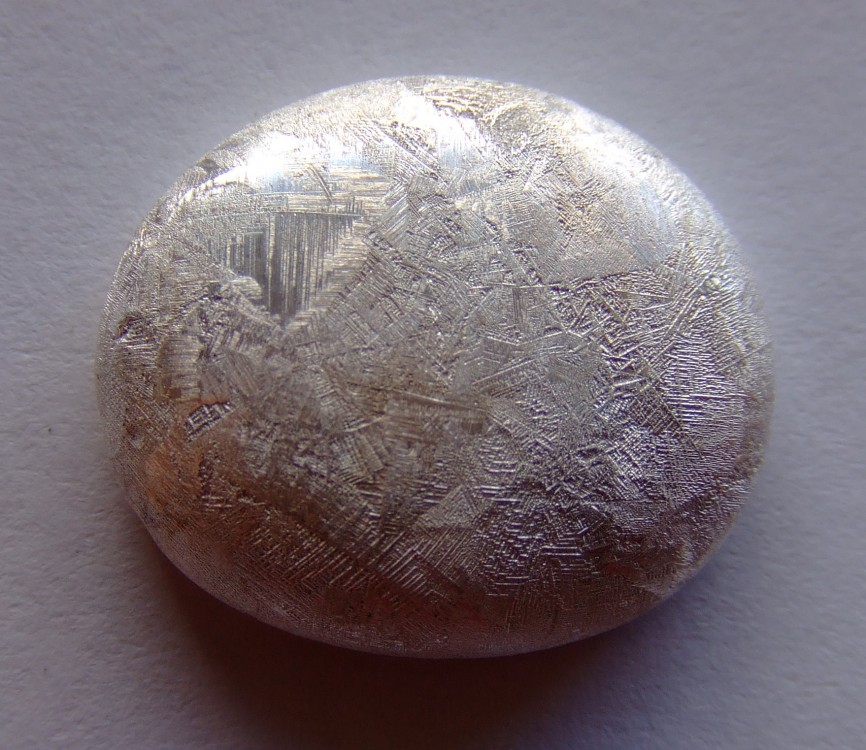

Tout frais d'hier , une petite masse d'argent 925 avec une structure cristalline de surface .
C'est juste de la grenaille d'argent 925 que j'achète chez les fournisseurs de matériel et de produits pour bijouterie .
Je l'ai fait fondre dans un creuset en graphite avec une pincée de fondant dans mon four a induction .:content:
Là, ça devient sérieux ! La passion des métaux, c'est incurable.
Quelle est la taille ou le poids de cette « goutte » d'argent ?
Est-il sorti du four dans cet état ou a-t-il subi un nettoyage ?
Le fondant est-il indispensable ?
On peut se passer du fondant pour une petite quantité . Elle fait 19,33 grammes  pour une taille de 2,4 cms par 2 cms.
Je l'ai laissé se figer au fond du creuset et ensuite , je l'ai mis dans mon bain à dérocher juste pour enlever le fondant et la poudre de graphite et je l'ai laissé telle quelle sans nettoyage .:content:
Le fondant a peut-être ralenti la solidification et facilité la croissance des cristaux.
Je ne pensais pas qu'on pourrait obtenir aussi simplement des cristaux visibles à l'oeil nu.
Les dendrites sont superbes.
