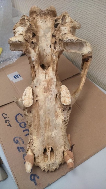

Toujours à l'identification de fossiles, je suis maintenant sur un crâne...
Alors, j'ai vu qu'il y avait eu un sujet de crâne d'ours avec des liens mais je n'arrive pas à savoir s'il s'agit de lion ou ours. J'ai l'impression à le dentition qu'il s'agirait d'un lion, non ?
Merci !!
D'accord, merci pour les réponses, je pensais qu'il y aurait eu plus d'emplacements pour les dents j'avais vu des images sur un autre sujet, et je trouvais pas la correpsondance avec l'ours ! En tous cas, merci de m'avoir éclairée.
On peux même préciser qu'il s'agit d'un animal relativement jeune pas d'usure des dents, j'ai une mandibule ou les dents sont quasiment totalement usée, on peux donc en déduire que l'âge est nettement plus avancé que ton sujet qui est peux être mort durant l'hivernation comme cela arrivait assez souvent

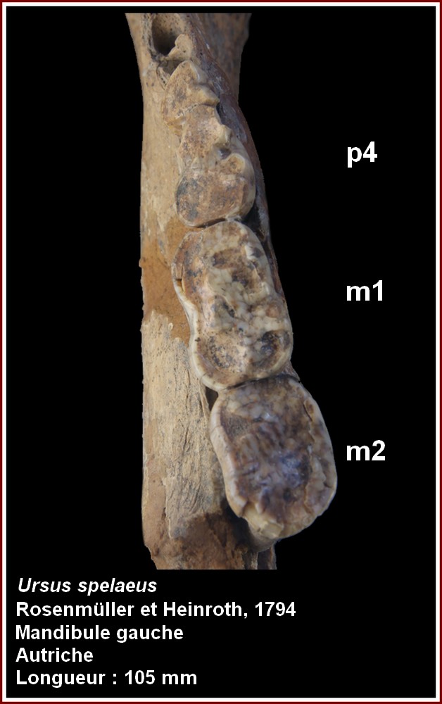

D'accord, merci pour les réponses c'est très instructif ! Elasmo, serait- ce possible de voir la mandibule quand vous aurez le temps ? Pour que je puisse me rendre compte de la différence !
Photo de la mandibule gauche d'un ours très âgé (usure des surfaces occlusales)
La mandibule complète mesure 400 mm de longueur, la photo ne présente que les dents usées, la canine n'est presque pas usée
