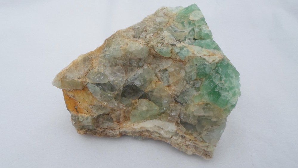

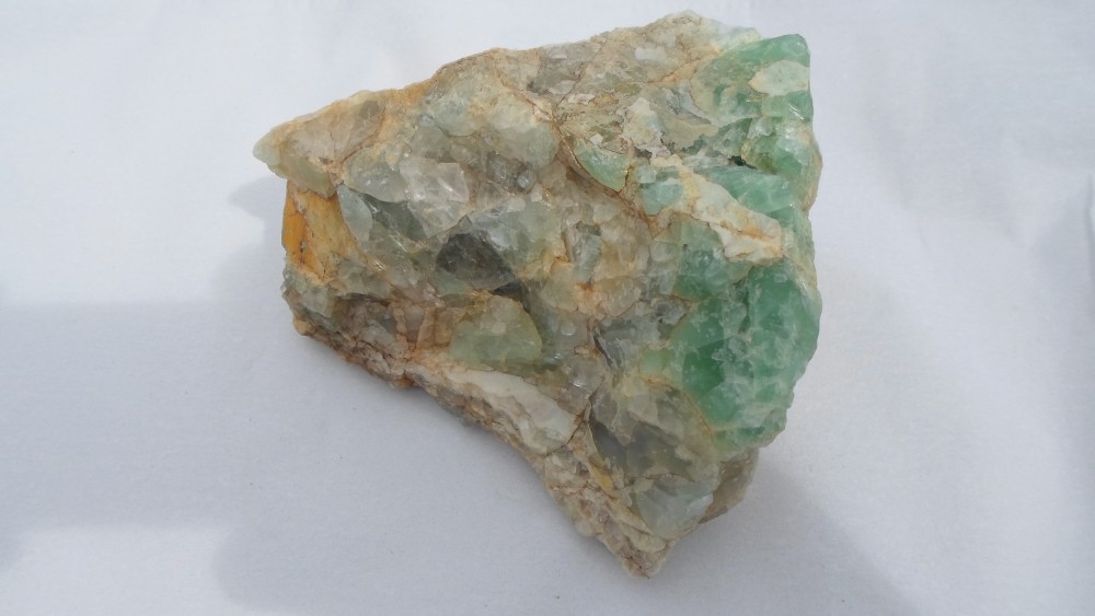

PIÈCE 1 : Dureté 7 - QUARTZ VERT ?

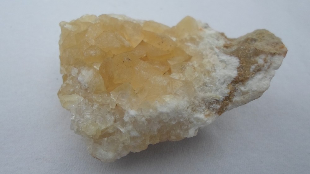

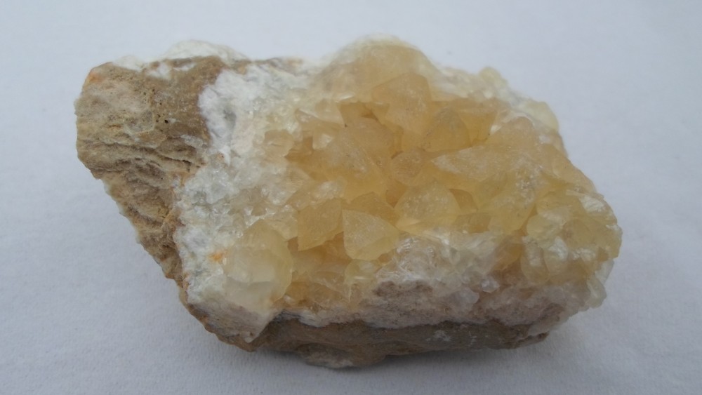

PIÈCE n°2 : Dureté 7 - QUARTZ CITRINE ??

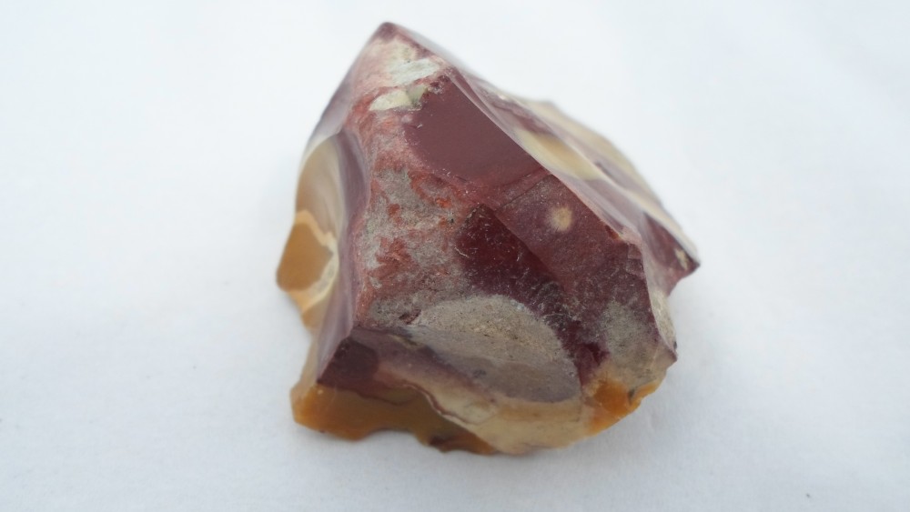

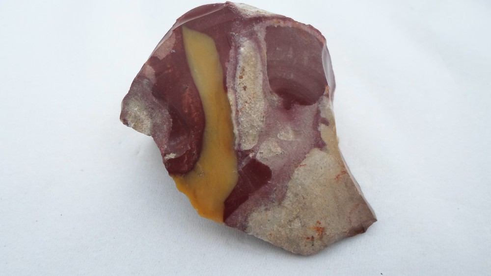

PIÈCE n°3 : Dureté 7 - JASPE ??

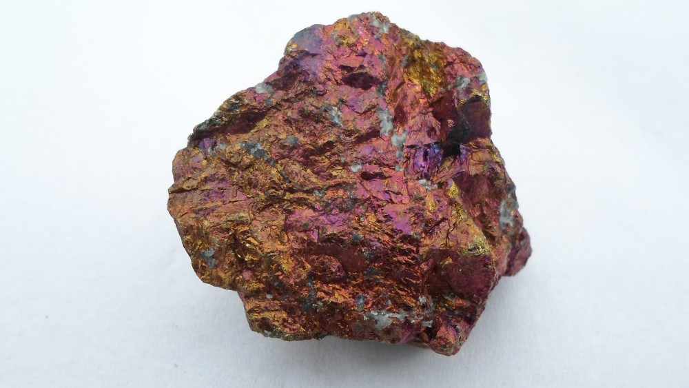

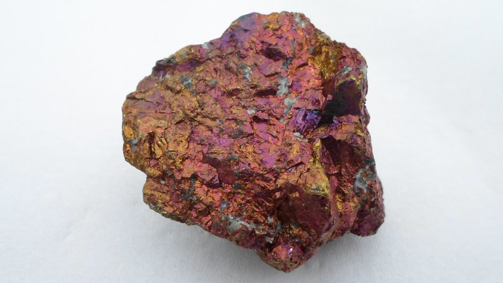

PIÈCE n°4 : Les tests sont à faire !!! CHALCOPYRITE / BORNITE ??

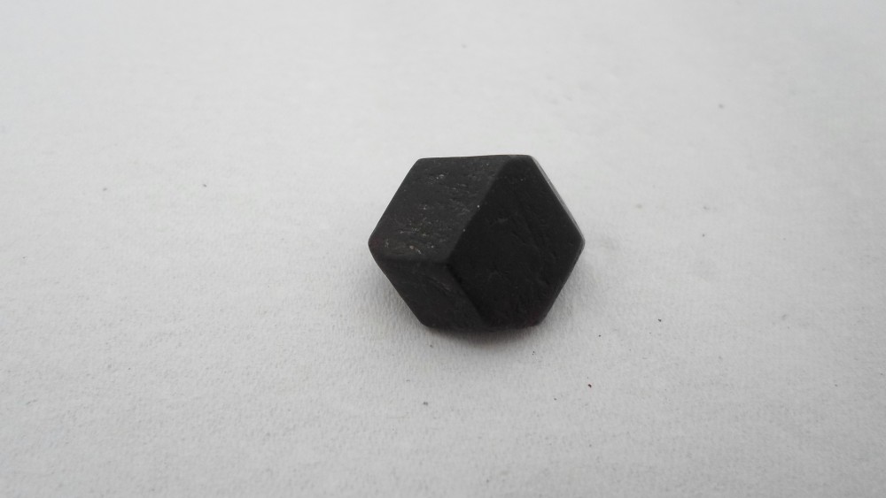

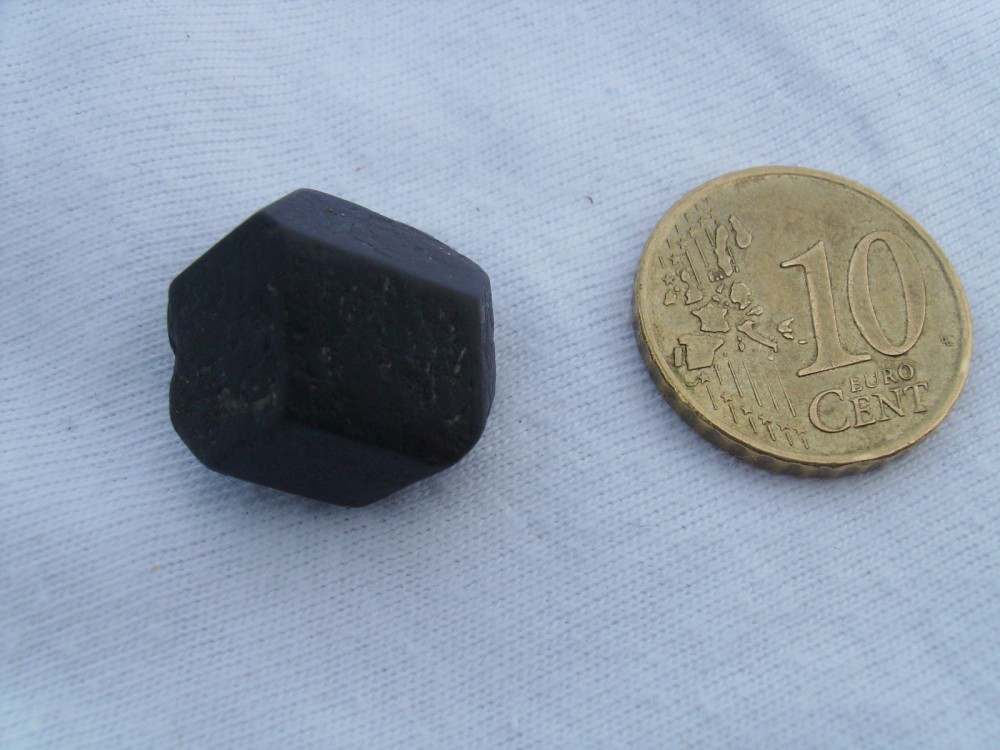

PIÈCE n°5 : dureté 7 - GRENAT ALMANDIN brut - reflet rouge à la lumière ??

Pour la première, les parties vertes ont vraiment une dureté de 7 ?
Ca ressemble bien à un mélange quartz/fluo.
Et pour la 2e, la forme des cristaux en plus de la teinte et aspect un peu givré, mais c'est pas un critère suffisant) me fait fortement penser à de la calcite. Je serai pas surpris qu'il y ait une réaction à HCl et que la dureté soit bien inférieure à 7 ;)

Quartz - Fluorite verte
Calcite
Silex
Chalcopyrite
Grenat Mélanite probable Kayes - Mali

Donc la pièce 3 serait un silex et bien j'aurais dit une jaspe ??

Pour en revenir à la Pièce n°1, effectivement la partie verte ne raye pas le verre (j'ai un peu de mal avec les test de dureté, je dois trop appuyer !!!) donc c'est une Fluorine ???
et pour la Pièce n°2, le test HCL est positif : reaction chimique, donc calcite n'est-ce pas ???
Pour la 3, donc Silex
Pour le Grenat, il viendrait donc du Mali ?? Mais comment faites-vous pour déterminer sa provenance, j'en reste baba :surpris: ;-)))))

J'en reviens une nouvelle fois sur la Fluorine, je pensais qu'elle se présentait plus sous la forme de cristaux cubiques ? donc la pièce n°1 on peut en déduire que c'en est une ??
