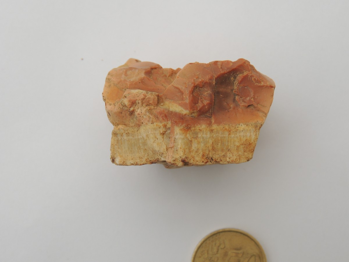

Je ramassais des cailloux dans les champs du Limousin dans une zone non sédimentaire et j'y ai trouve des quartz (moches) associés à du silex. Le "silex" semble n'être presque qu'une variété de quartz...
Qu'en pensez vous?

Ben ... le silex est une roche sédimentaire formé de calcédoine et diverses "cochonneries" qui influencent sa couleur
En revanche la calcédoine n"a pas l'apanage des régimes sédimentaires et peut se trouver de la même façon en milieux métamorphiques ou volcaniques.
Ce que tu prends pour su silex peut parfois être de la calcédoine.
de toute façon (silex, quartz, calcédoine, ...) tout cela n'est que silice SiO2 plus ou moins ordonnée et hydratée ...
Lien vers le commentaire
Partager sur d’autres sites

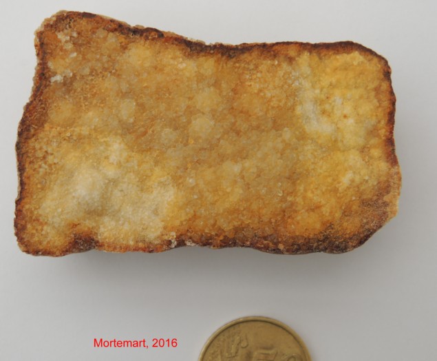

Ce qui est frappant sur ces deux images c'est qu'il y a une partie amorphe et une autre cristallisée dans un plan.
La partie cristallisée est caractéristique d'une faille ou fracture qui a été ouverte progressivement, le temps de la cristallisation au minimum.
Les conditions de formation pour la partie cristallisée est donc une zone soumise à des contraintes latérales (supposées tectoniques) ou verticale (tectoniques ou lithostatique = charge de la colonne de roche au dessus).
La part des circulations de fluide ou filonienne est possible, à discuter selon le contexte géologique.

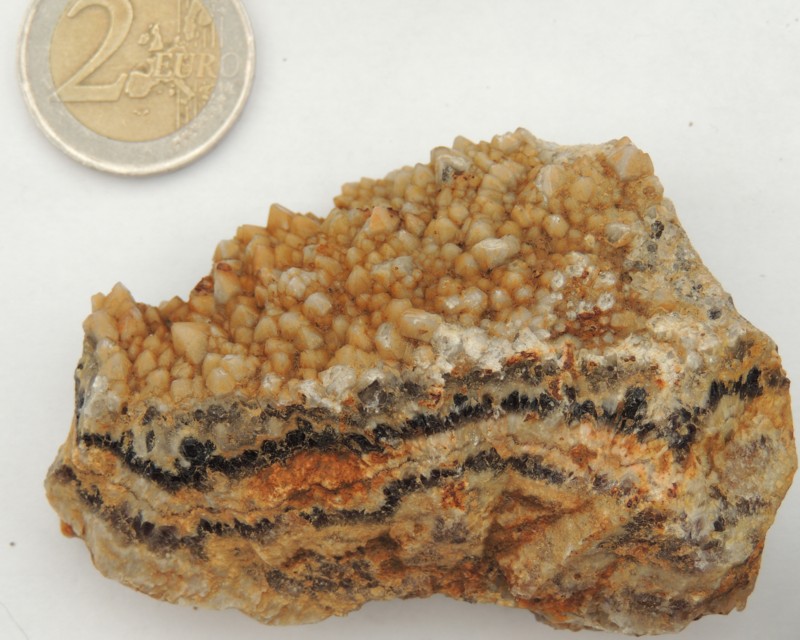

C'est assez fréquent sur les filons dits BTH (brèche tectonique hypersilicifiée). C'est du aux conditions de cristallisation, certaines zones sont de la silice très fine, une sorte de gel de silice qui a figè (image non scientifique !). On en trouve sur le grand filon de quartz d'Oradour, mais aussi dans de nombreux autres endroits.

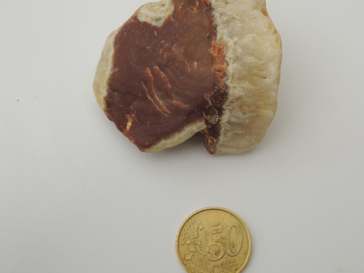

Merci Serge.
Effectivement, ces échantillons viennent de la suite de ce grand filon d'Oradour sur Glane. Il y a bien eu circulation de fluides. Comment appeler la roche ainsi formée? (lorsqu'on la trouve non associée à du quartz on dirait vraiment du silex ou du jaspe...
Du même filon mais probablement une autre histoire...

Oui c'est une formation liée à une circulation hydrothermale qui a donné également ces dépôts.
Ma question est de savoir nommer le nom à donner à la  roche (minéral?) résultant de la précipitation de silice au cours de cette circulation: calcédoine, opale,...?
