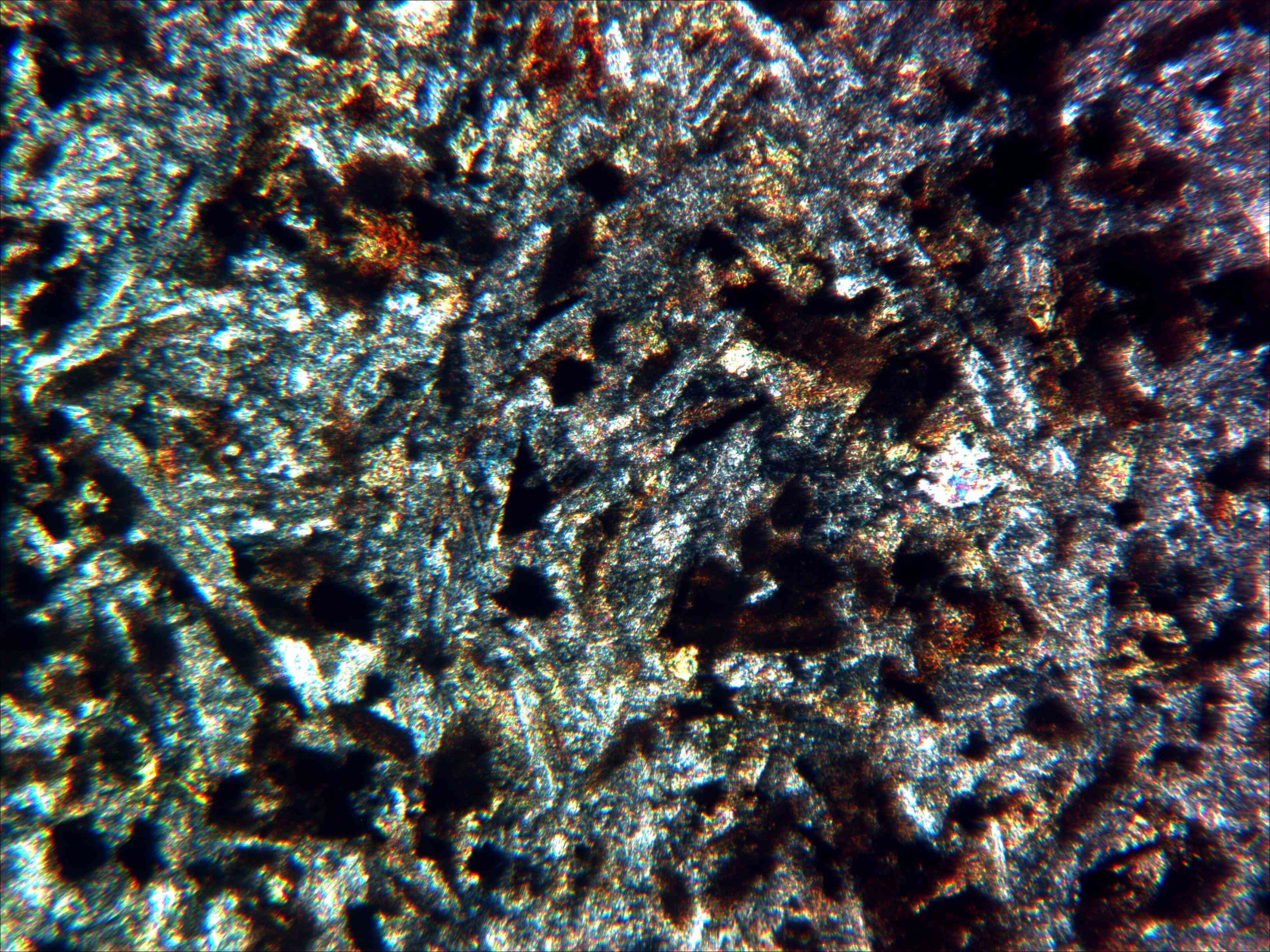

 Bonjour.
une micro dolerite me semble incontestable,
l'analyse chimique montre Si Al Fe Ti et peu de Ca,
ce qui m'évoque un pédalfer comme origine, voir une latérite cause le Ti,
mais du coup je devrais être sur du métamorphique en structure, pas sur de l'igné?
ou est mon erreur?
Merci.

Le ‎01‎/‎11‎/‎2016 à 10:56, zéolite a dit :
Sans avoir utilisé le moindre argument et alors que Zeolite himself amenait une analyse chimique qui n'allait pas dans ce sens, le voilà convaincu...Bravo!
Peut-être que Zeolite va maintenant pouvoir m'amener les arguments que j'attendais.
Peut-être peut-il aussi m'expliquer la présence de ces gros phénocristaux de plagios zonés, bien + gros et de forme différente que les autres plagios du reste de la roche?

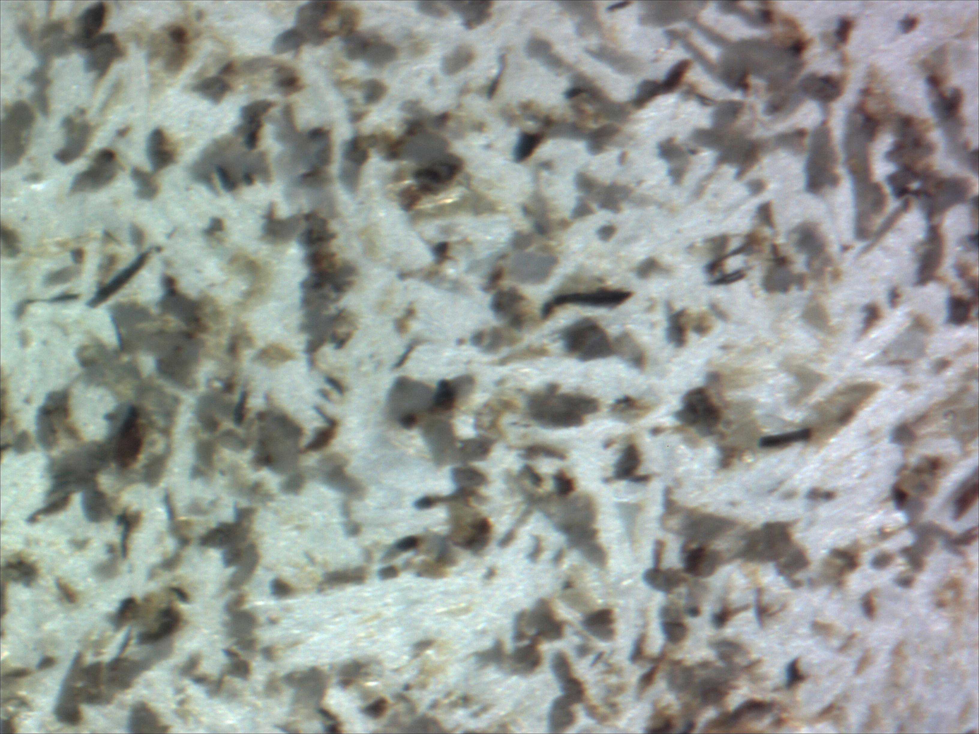

Il y a 13 heures, zéolite a dit :
Pour INDI,
une photo avec un autre éclairage en réflexion à la bino.
Pour INDI,
merci pour la photo,ça correspond quasi à ce que j'ai trouvé, elles sont en cours d'analyse,j'ai aussi fait moi-même une lame mince lol  pas évident du tout, mais je n'ai pas de lumière polarisée ou sinon je l'aurais posté ici pour te montrer, sans lumière polarisée ça ressemble presque à une pallasite lol . en tout cas je vais suivre ton fils pour avoir des news

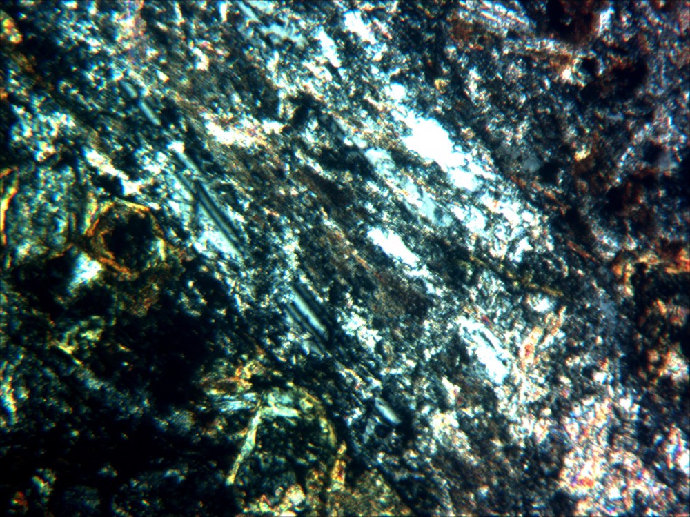

Bonjour
de nouvelles photo au microscope métallographique,
échelle en bas à droite, comment expliqué l'aspect floconneux de la zone macro?,
et comment lire la fracturation de plagio-frac (ilménite)?
Merci.

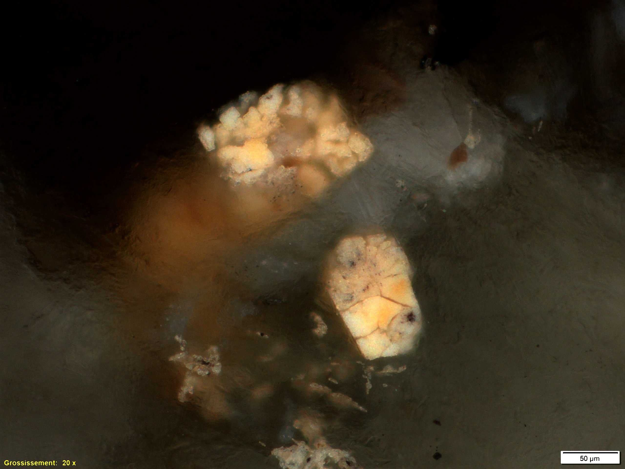

 poursuivant mes recherches sur cette échantillon,
 je retrouve une de mes photos LPA,
 et tombant sur le site https://www.google.com/url?sa=i&source=images&cd=&ved=2ahUKEwj3yJuprtjkAhXi1uAKHYnvCCgQjRx6BAgBEAQ&url=http%3A%2F%2Fmeteorites.superforum.fr%2Ft5121-une-diogenite-choquee-nwa-2824-dio&psig=AOvVaw3QRI3IKKFDD1Had7NYK1Gw&ust=1568827047376684
je trouve la ressemblance significative quel est votre avis.

Il y a 22 heures, zéolite a dit :
Ben non, pas de ressemblance. La diogénite en lieu peut s'appeler pyroxénite. Rien a voir.
Le 24/10/2018 à 18:52, zéolite a dit :
Ca c'est + intéressant. Ca pourrait correspondre à la dévitrification d'un verre qui se traduit par une recristallisation. Et ça supposerait qu'on a bien affaire à une lave.

il y a une heure, zéolite a dit :
ma dernière photo montre t-elle bien un plagioclase maclé ou pas du tout?
Ca y ressemble bien: macle polysynthétique.

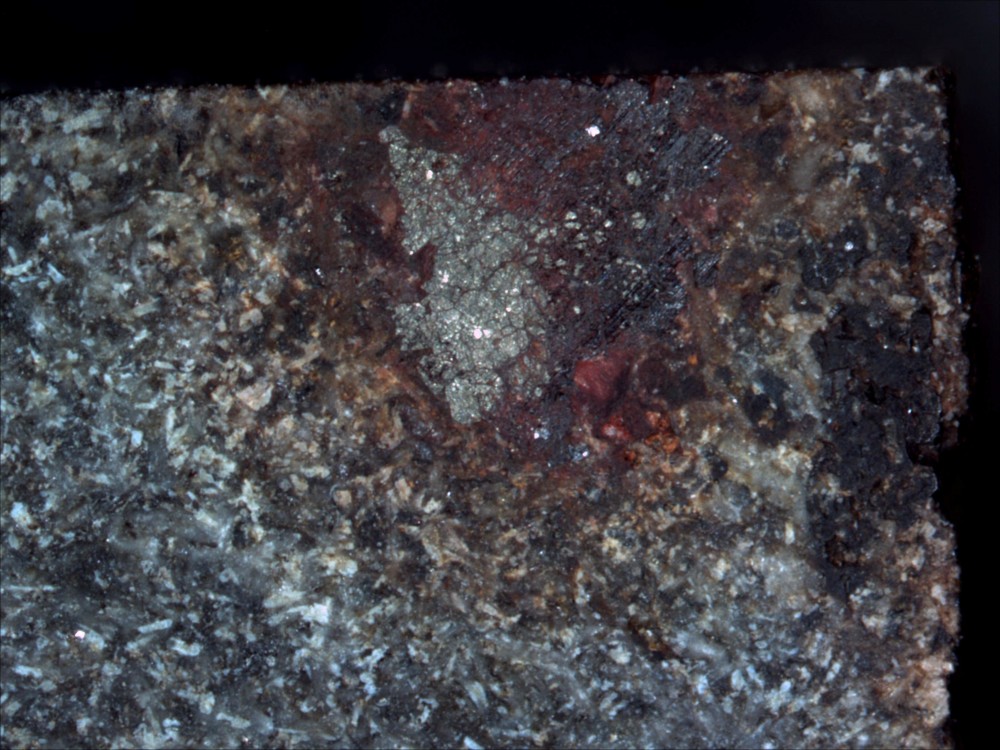

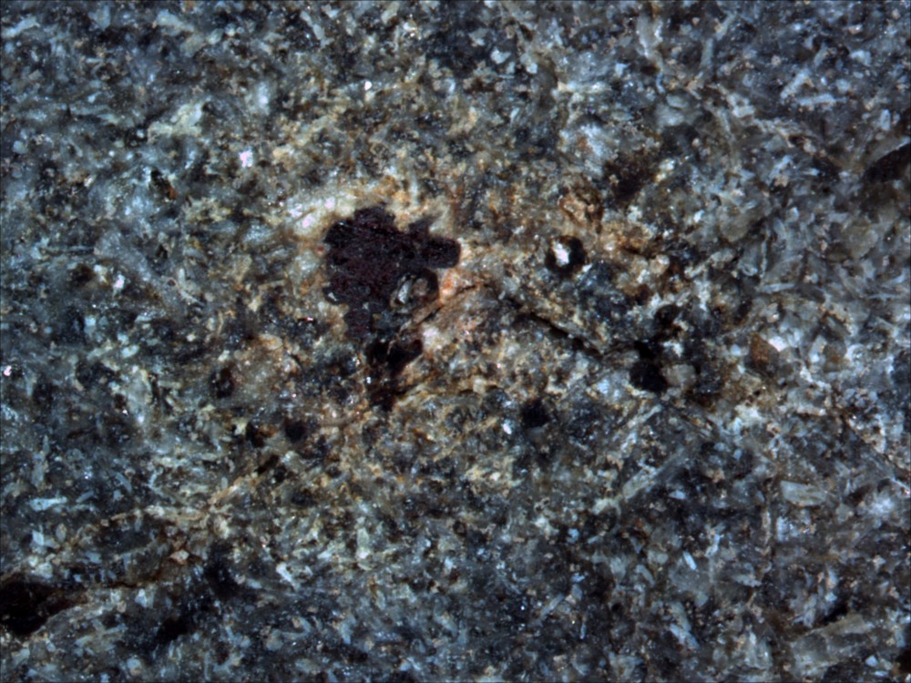

Sur une nouvelle coupe, une zone "pyriteuse" sans certitude photo n°2,
présente une zone périphérique brun rouge, quel en est l'explication?
oxydation de la pyrite? pour donner quel minéral?,
ou les deux ne sont pas liés?
