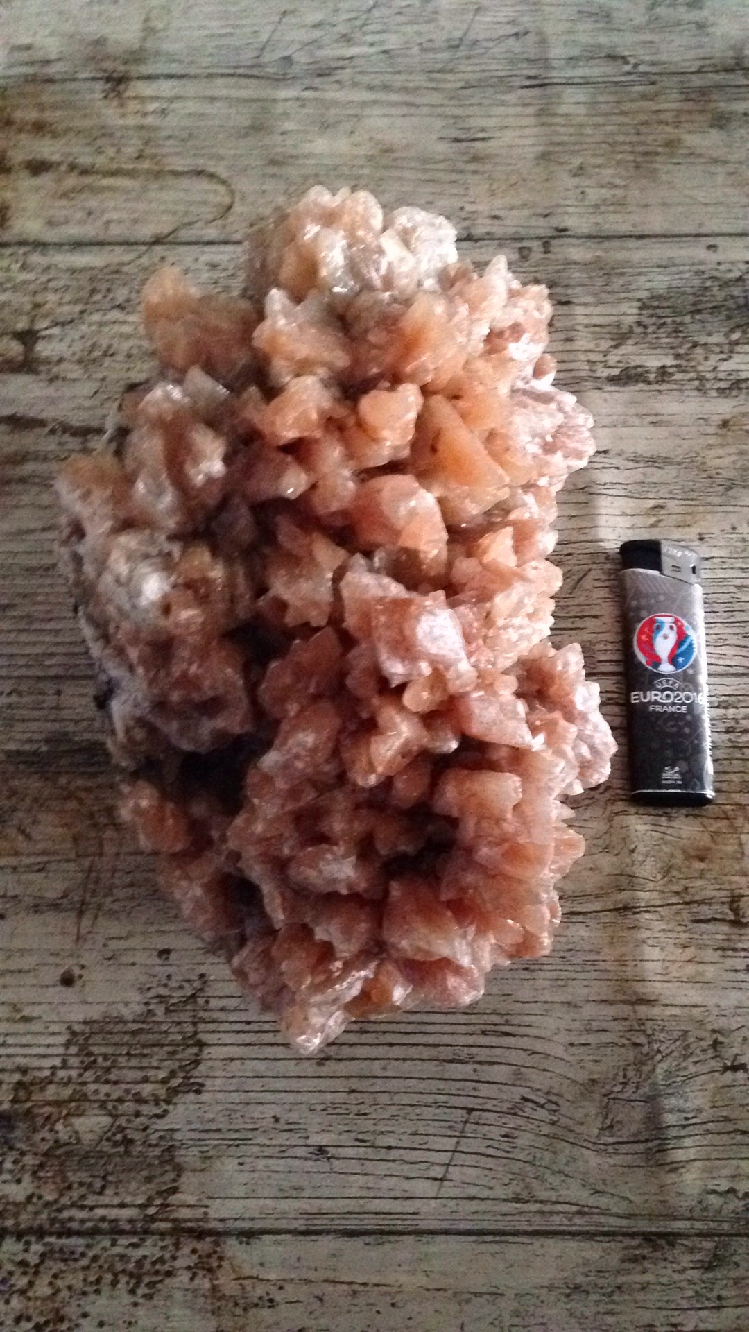

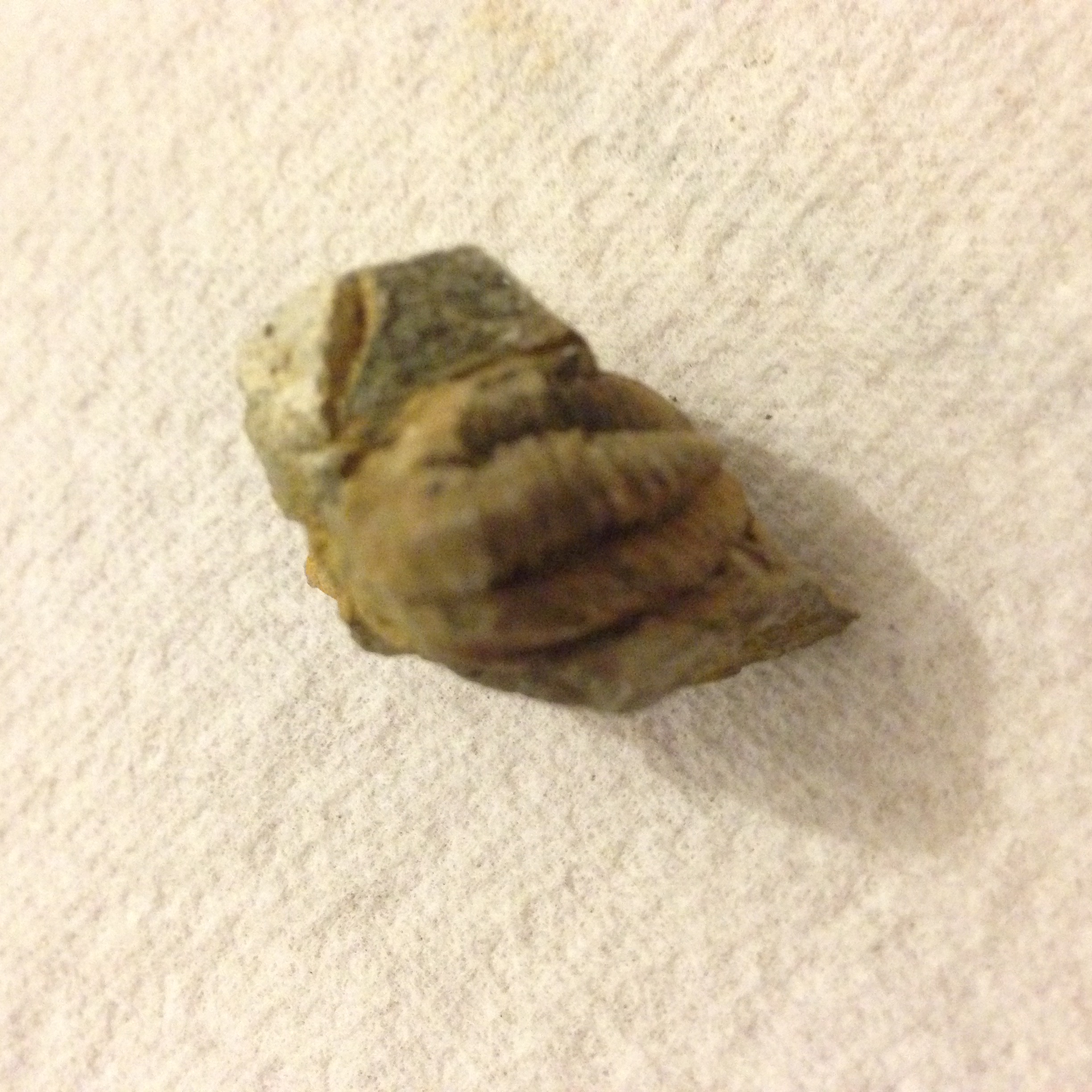

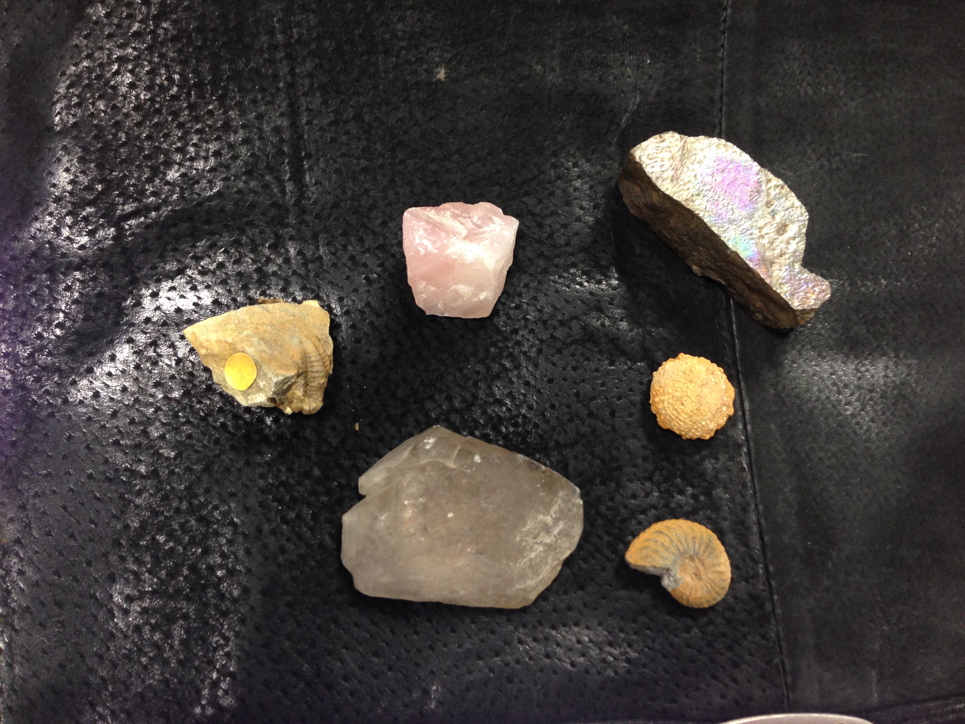

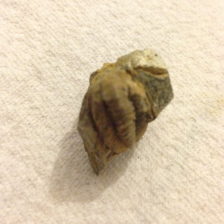

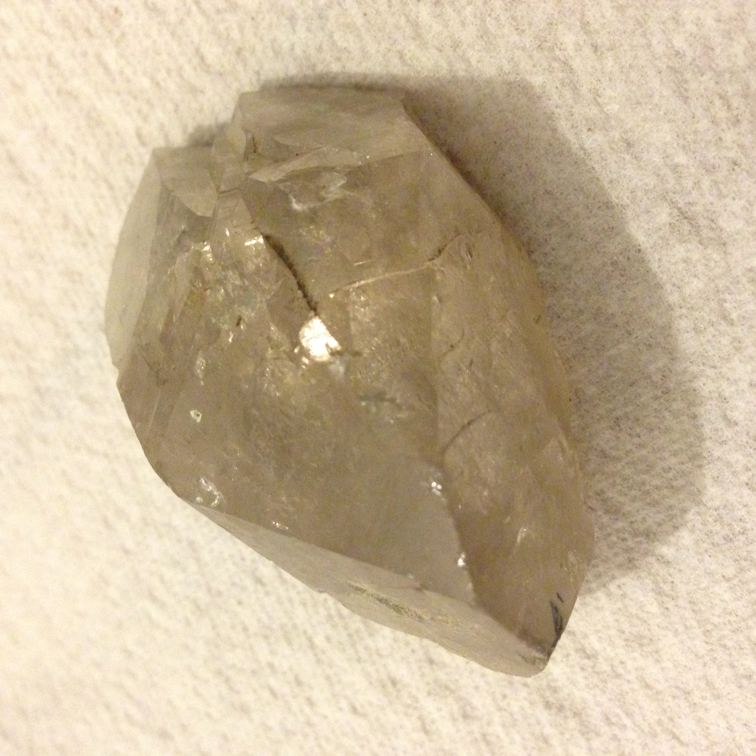

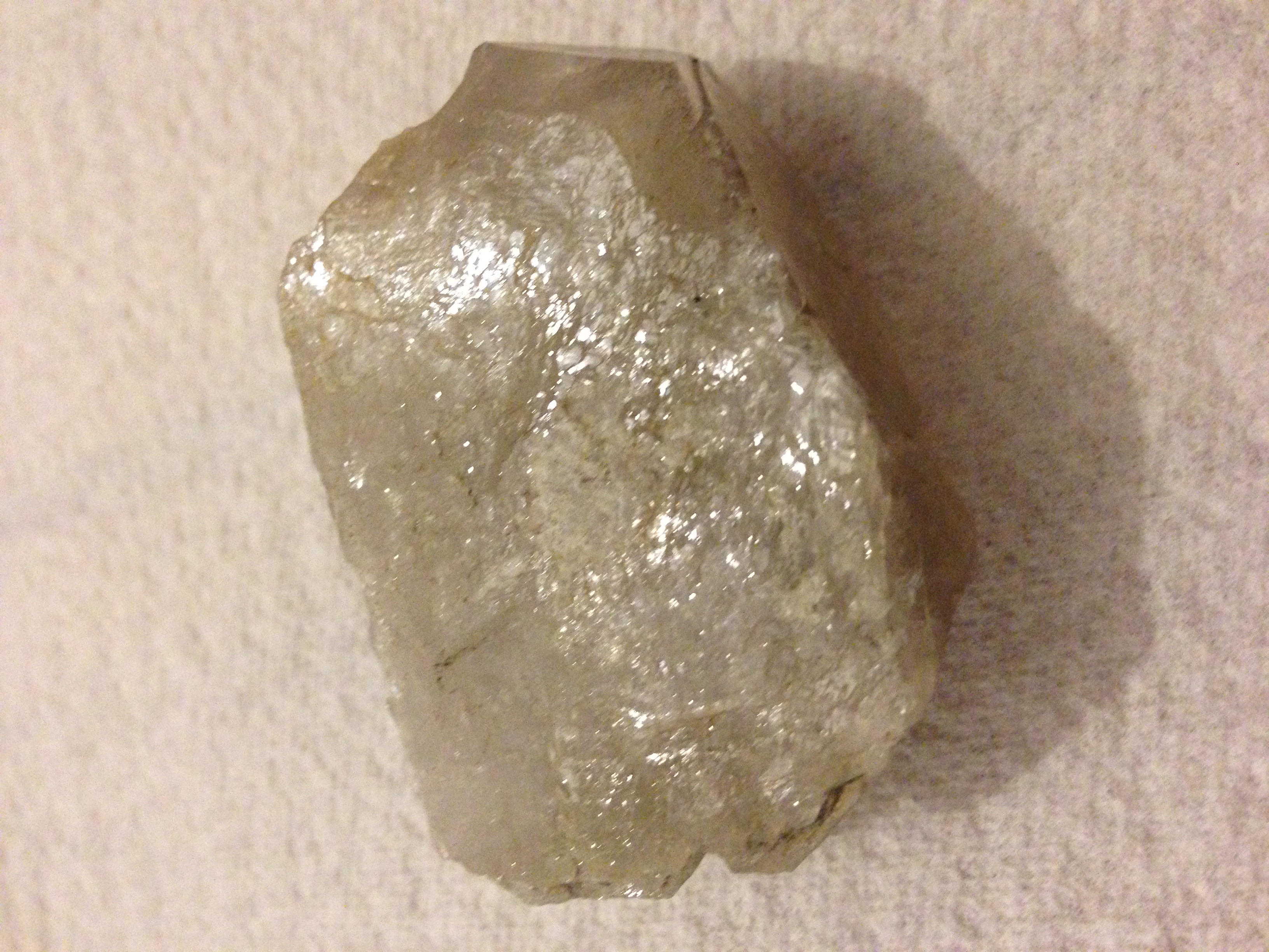

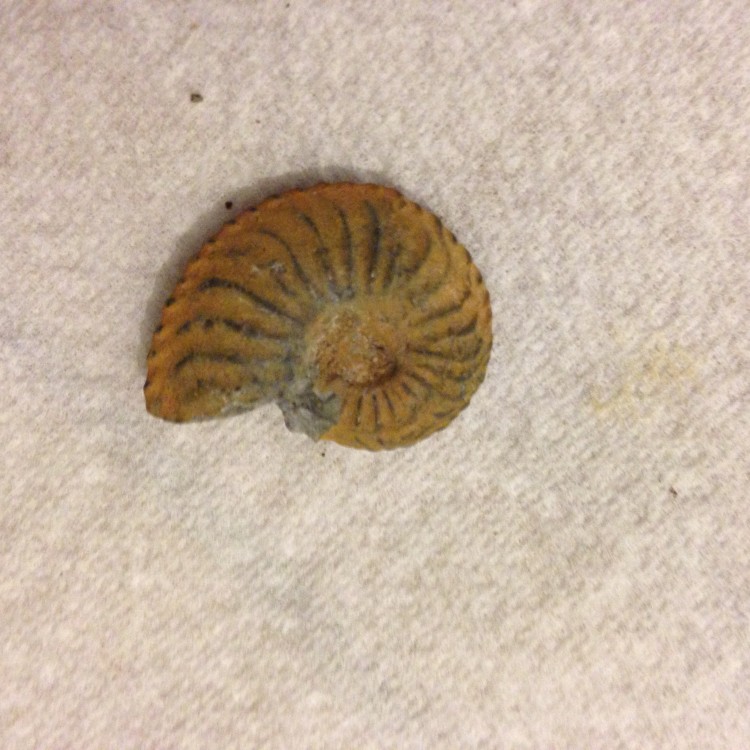

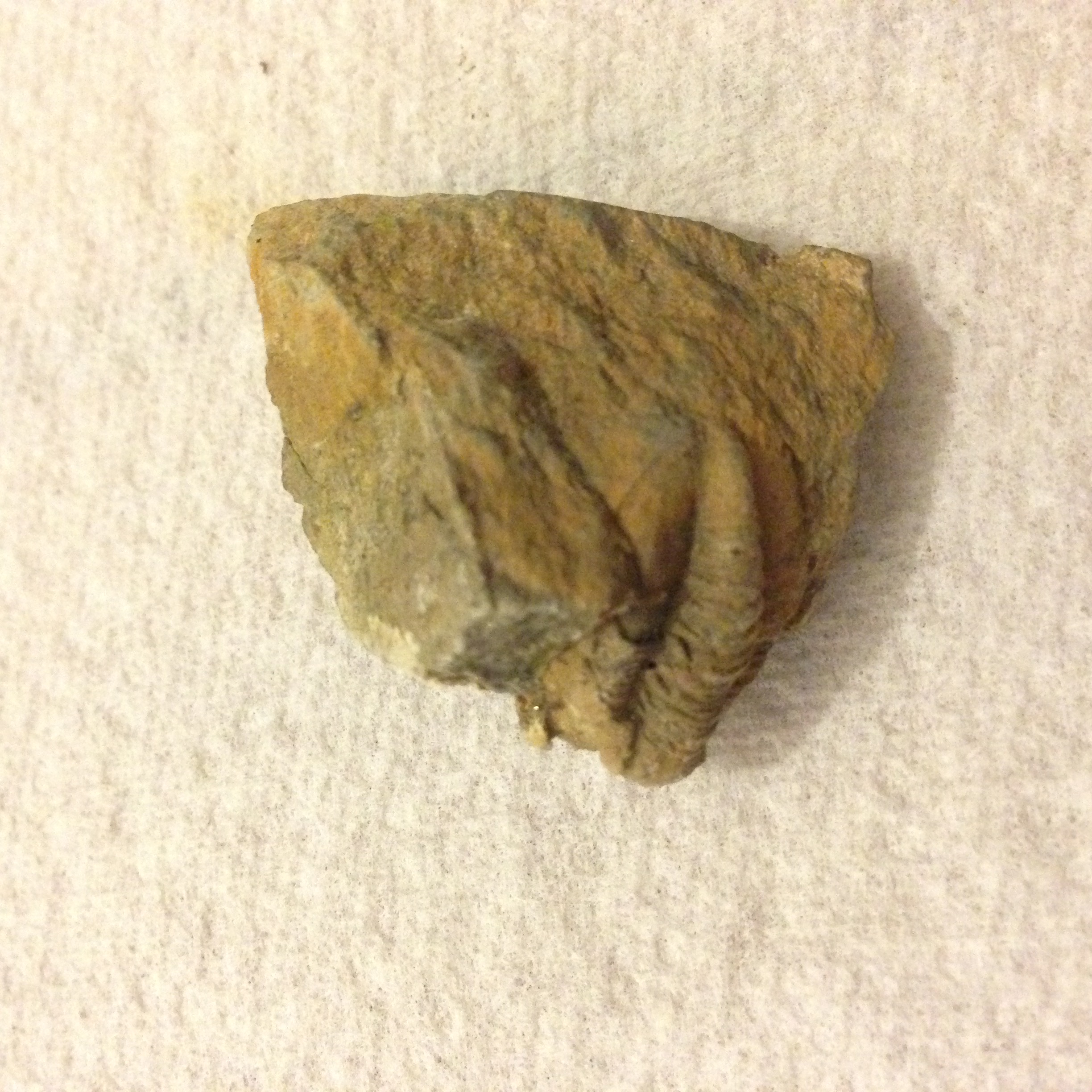

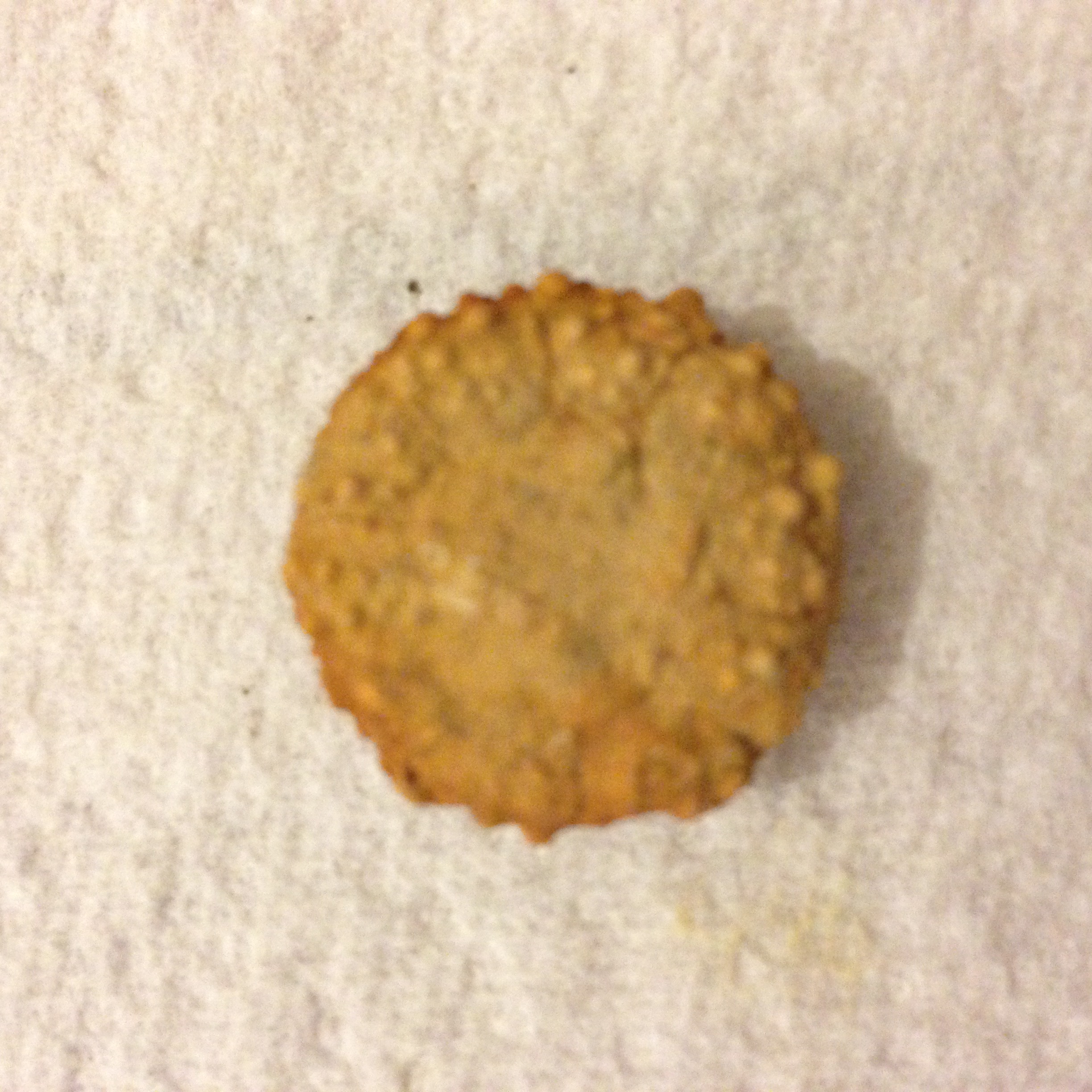

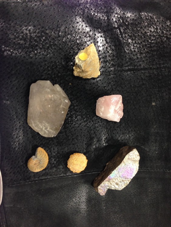

Pour avoir des réponses efficaces il faudrait chaque échantillon en gros plan et pour les minéraux, les tests de base (dureté, action acide)

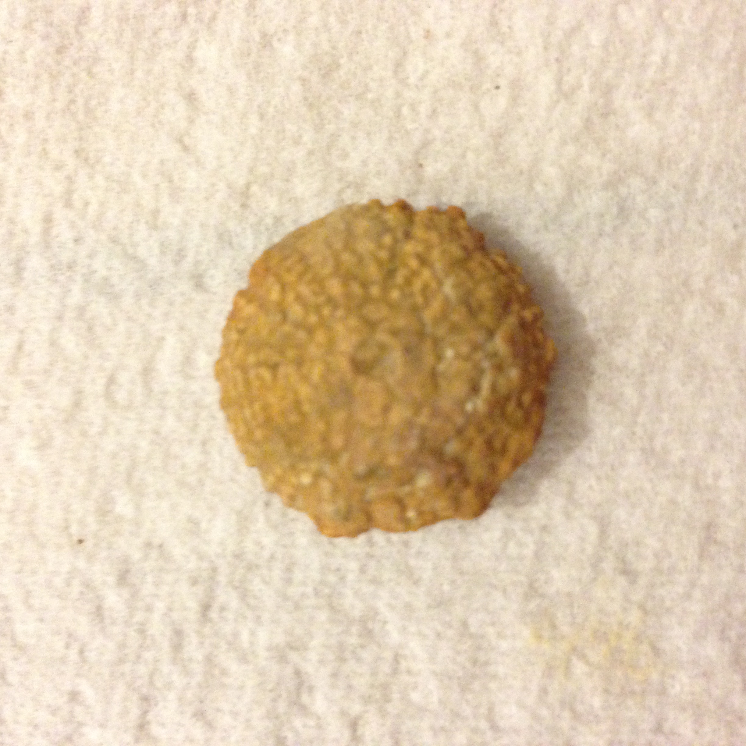

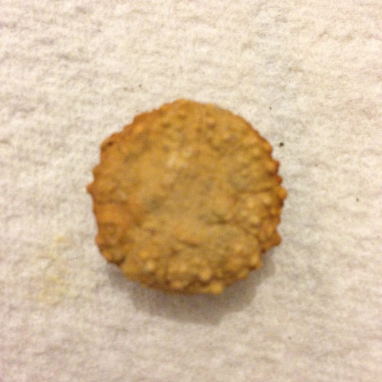

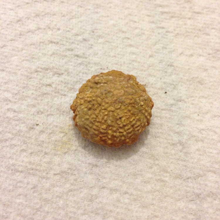

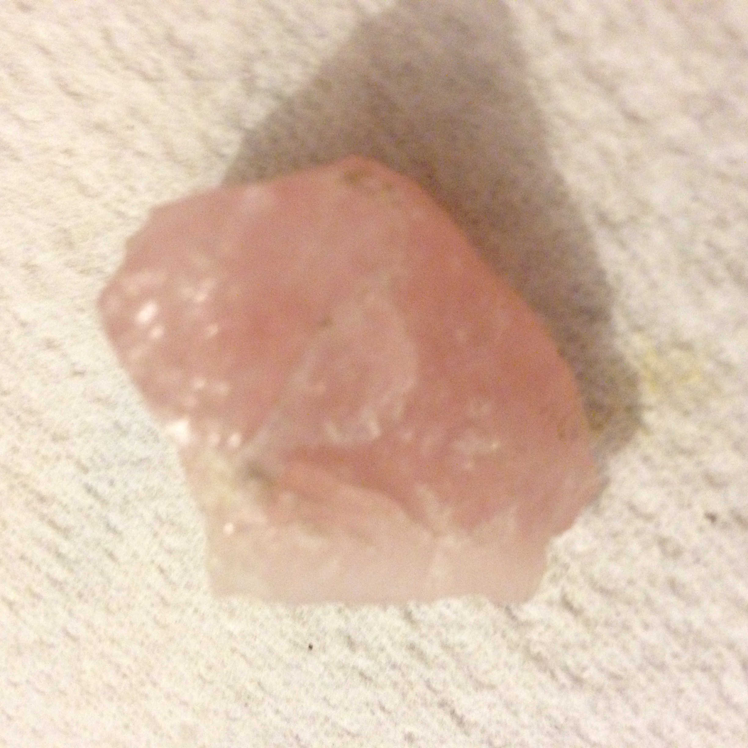

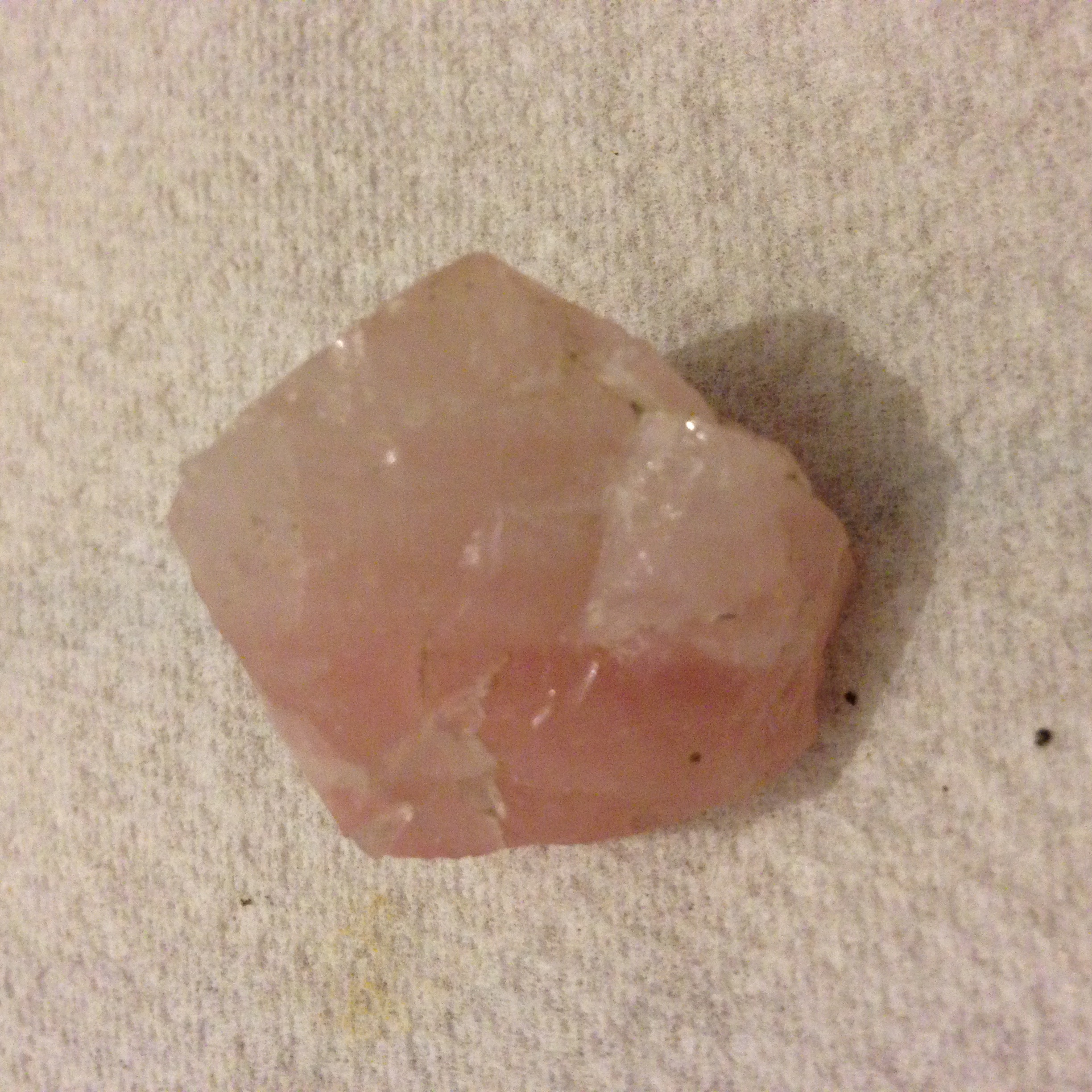

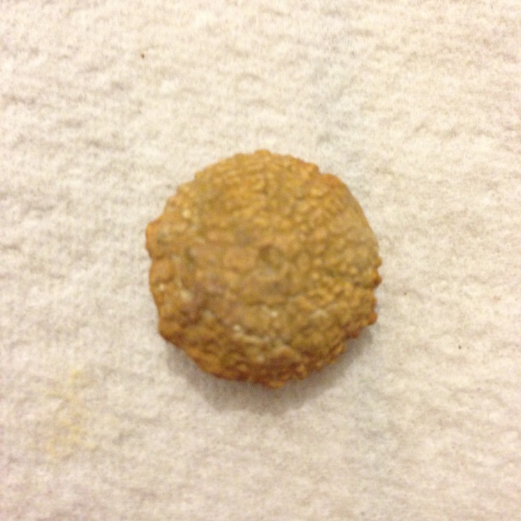

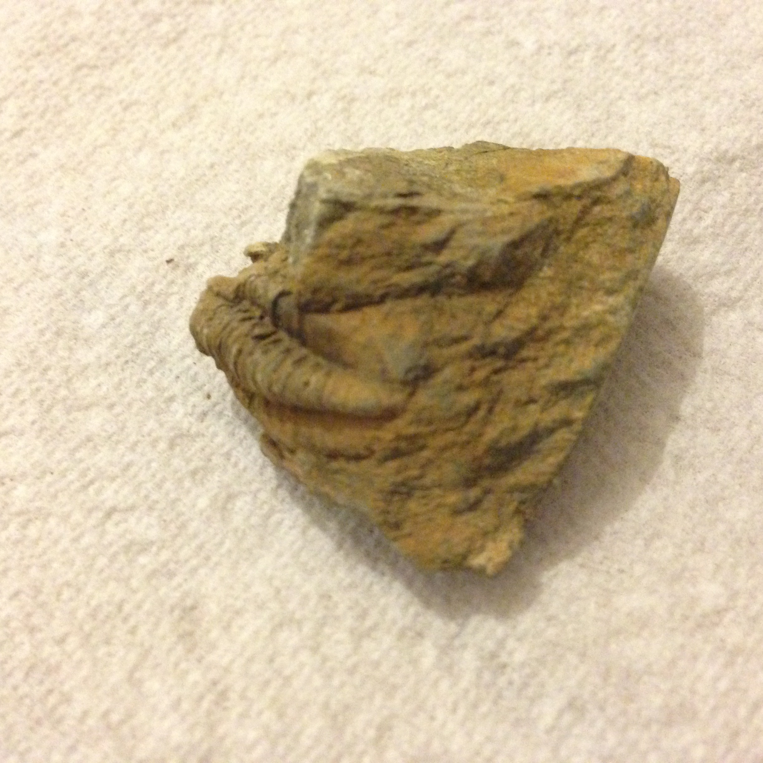

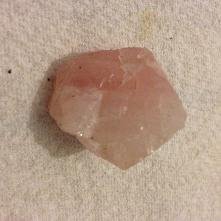

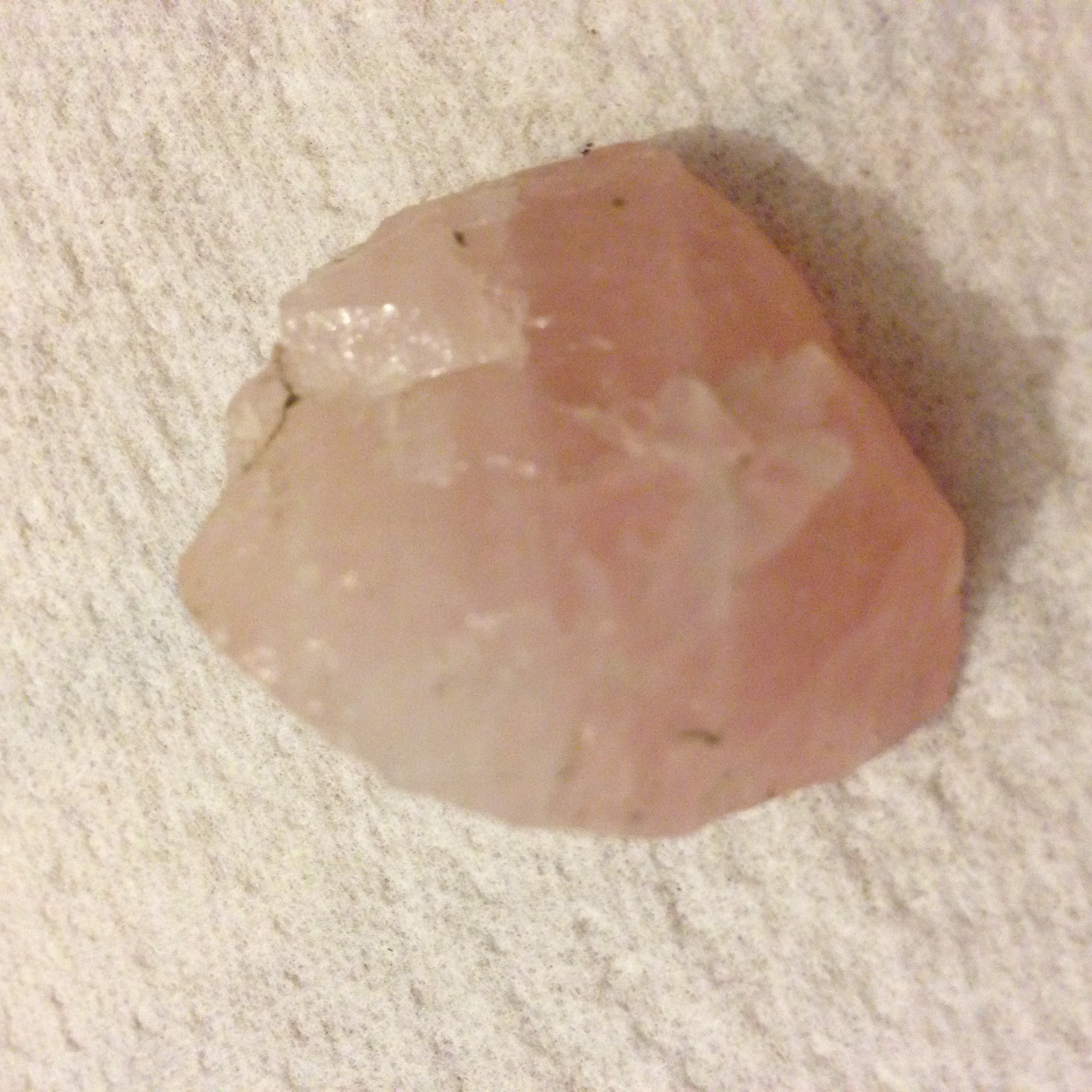

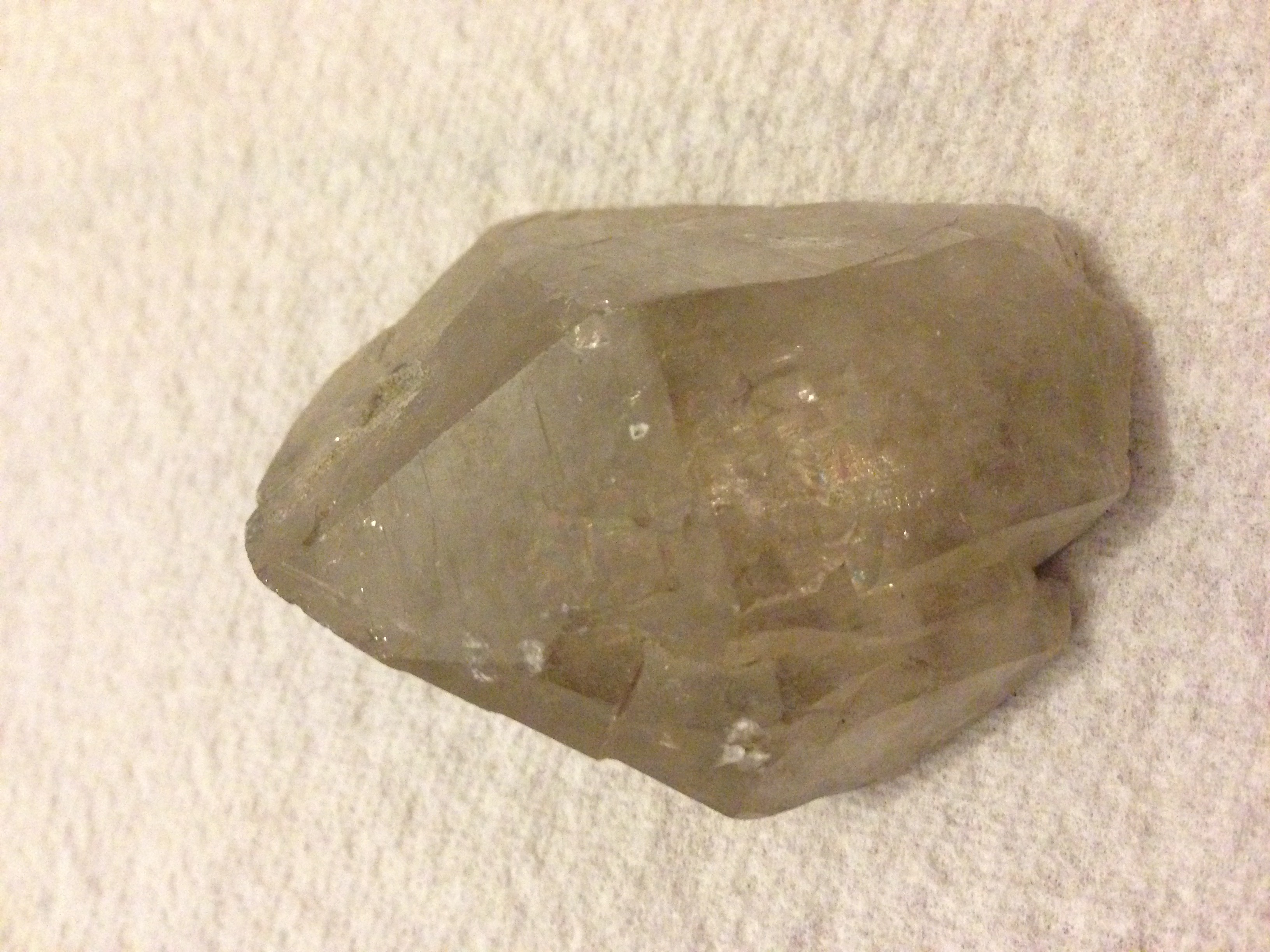

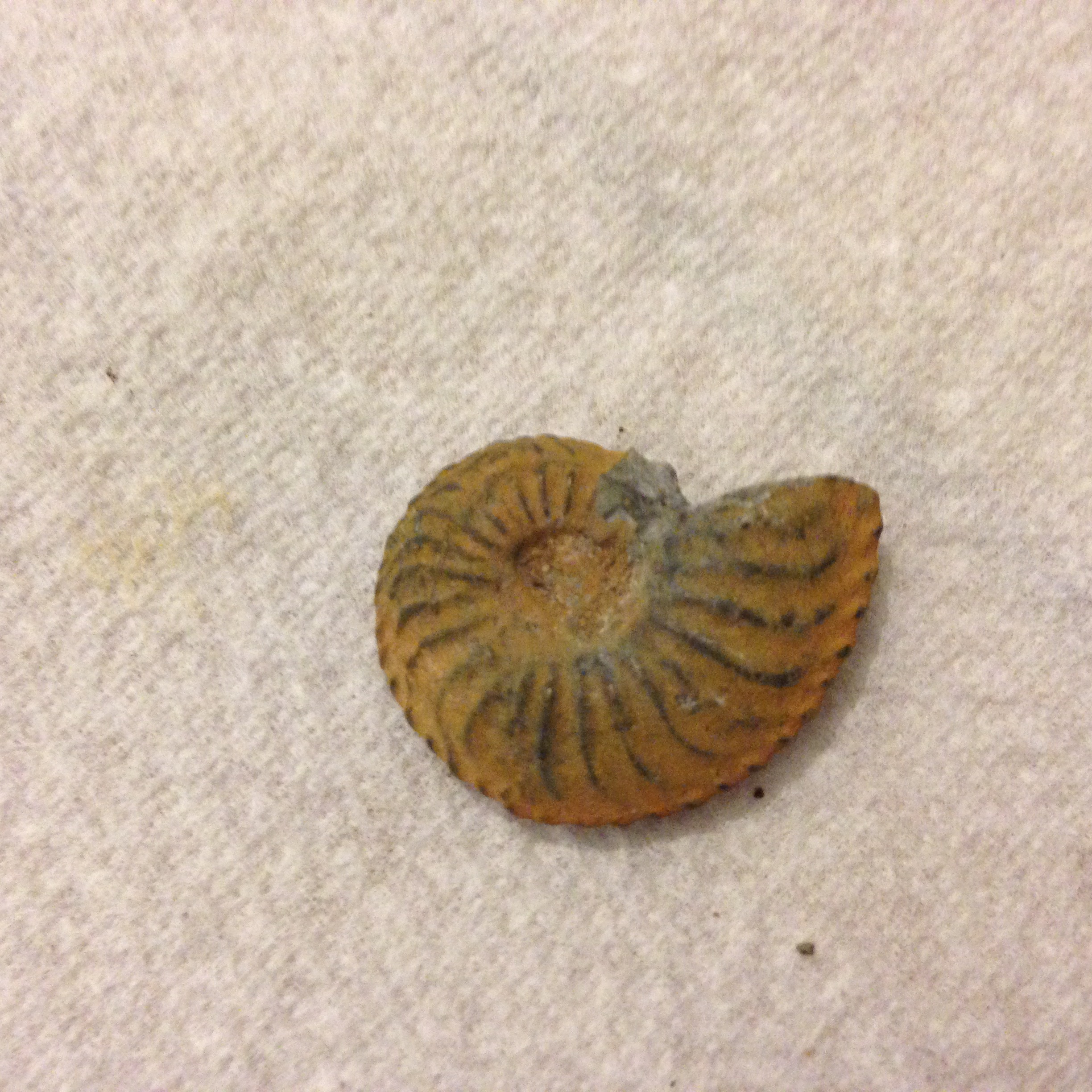

la rose de la photo 1 est un quartz rose ; en bas à gauche une ammonite et à sa droite un oursin fossile probablement.
D'accord avec "le sablais".
Des photos rapprochées et nettes seraient la bienvenue; quelques tests aussi....

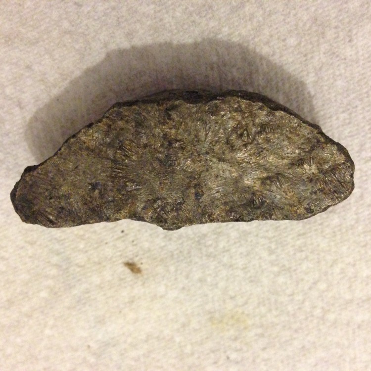

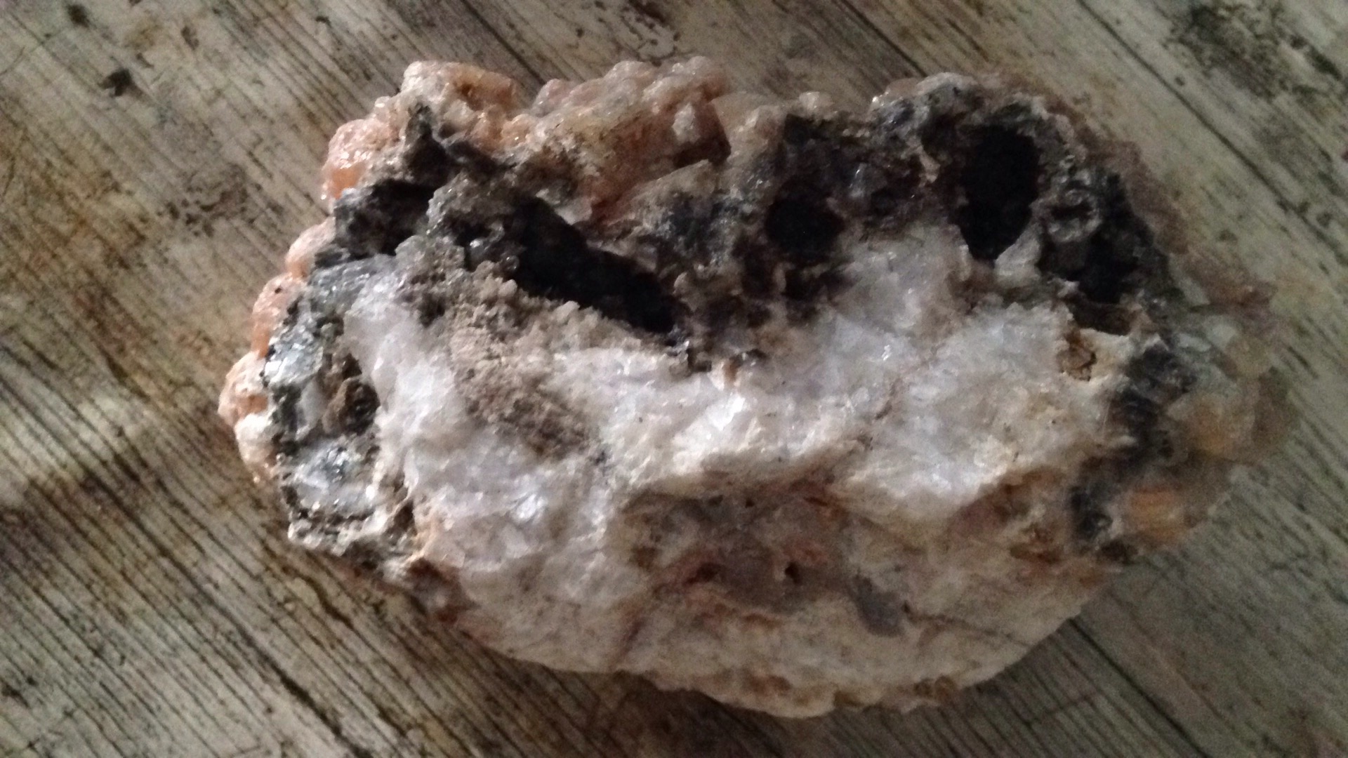

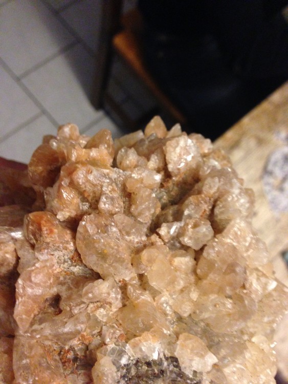

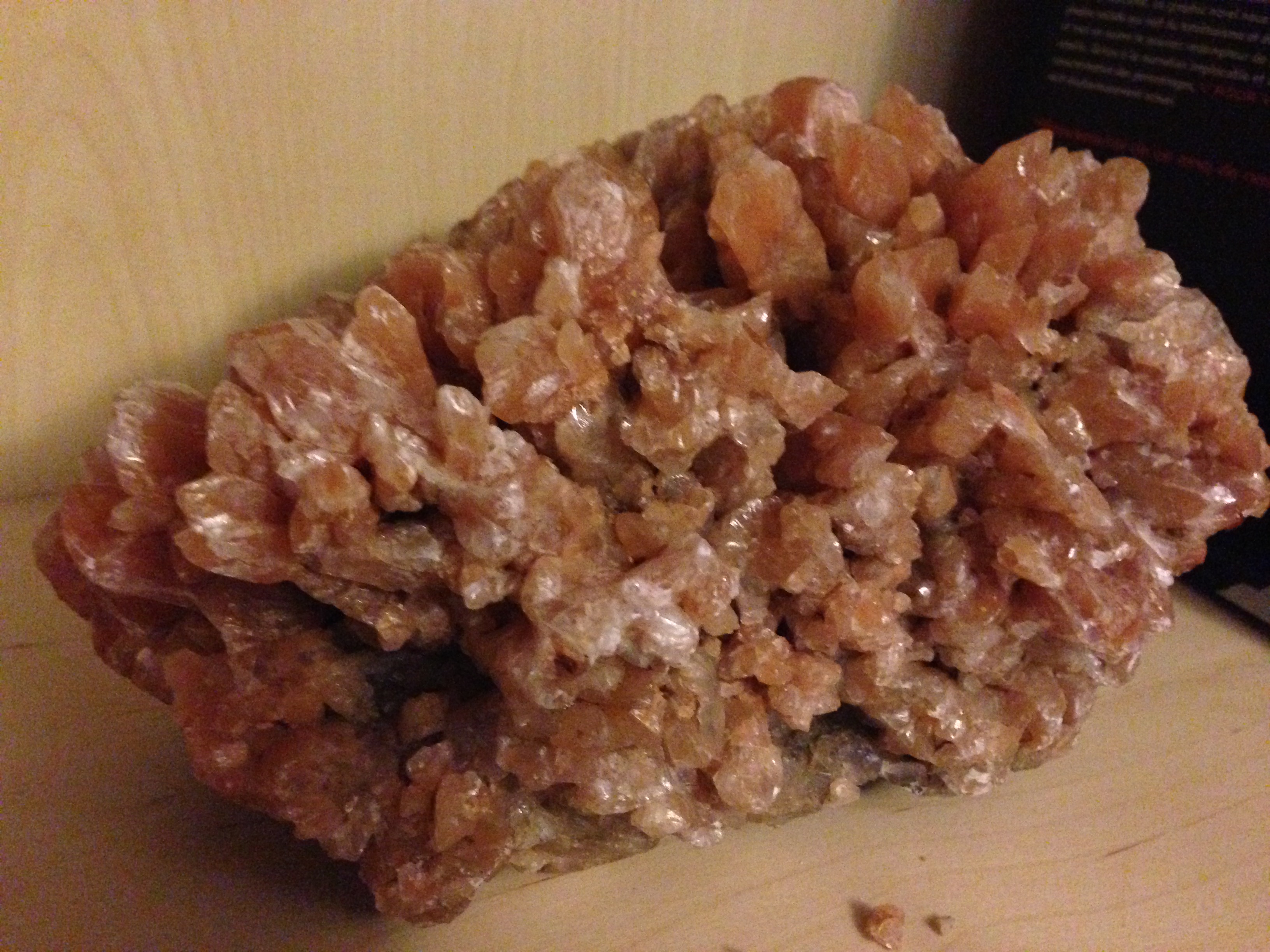

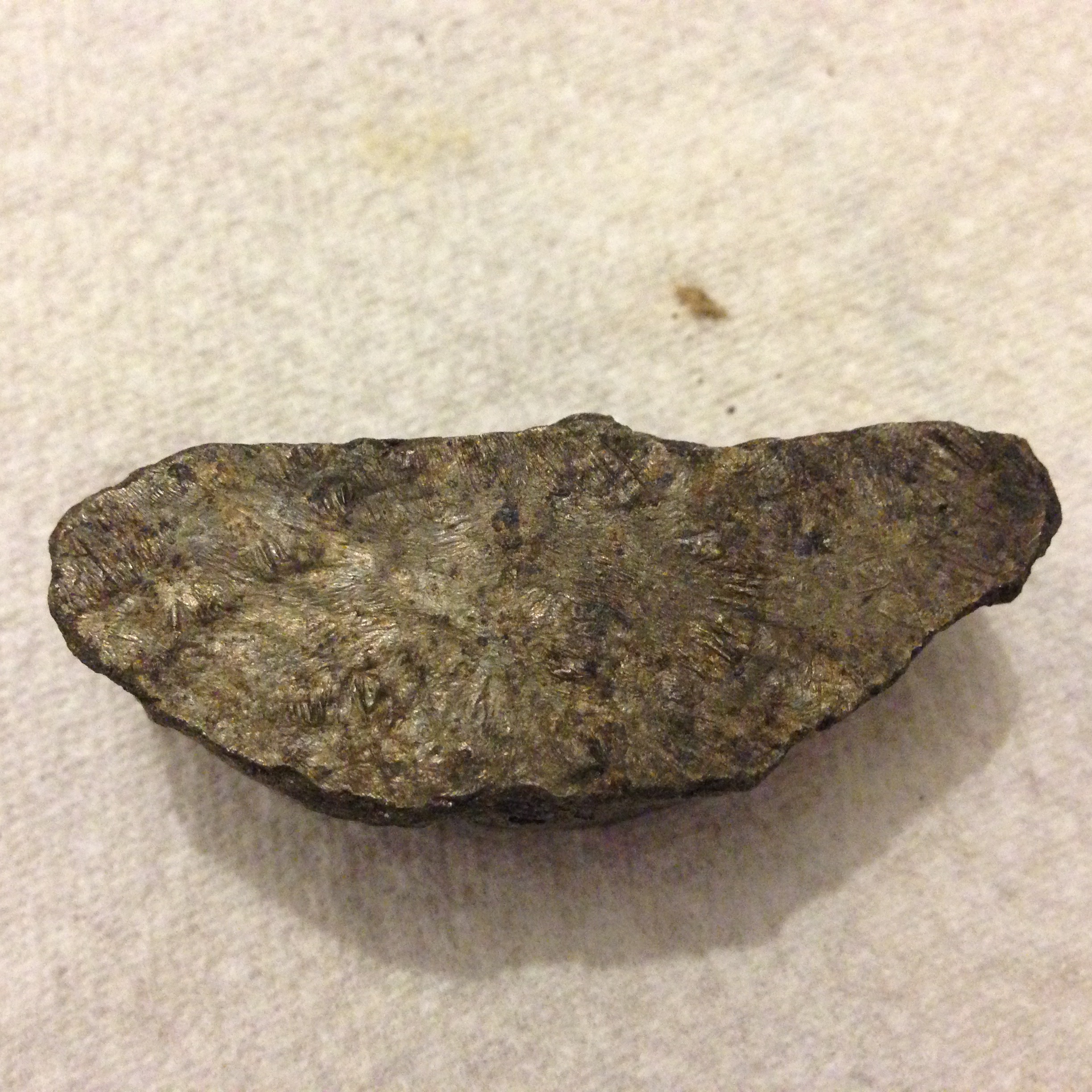

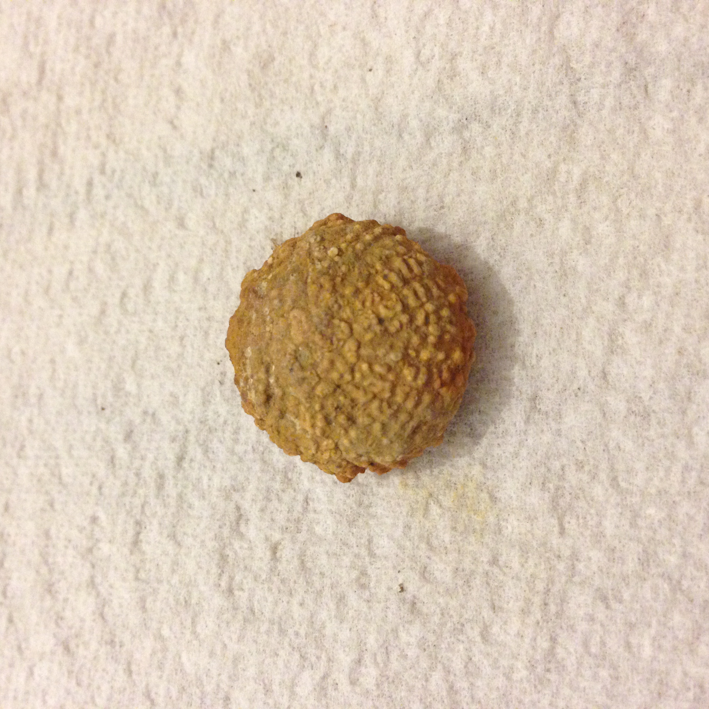

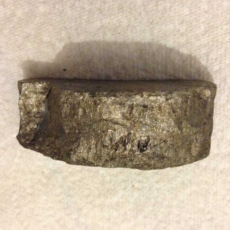

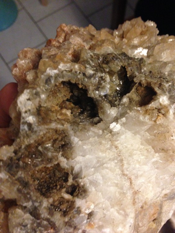

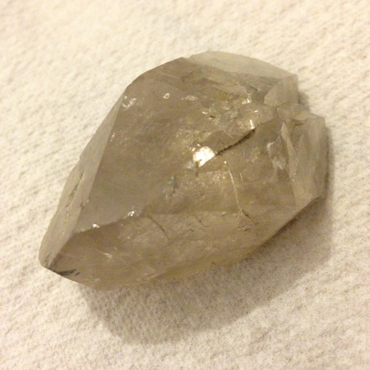

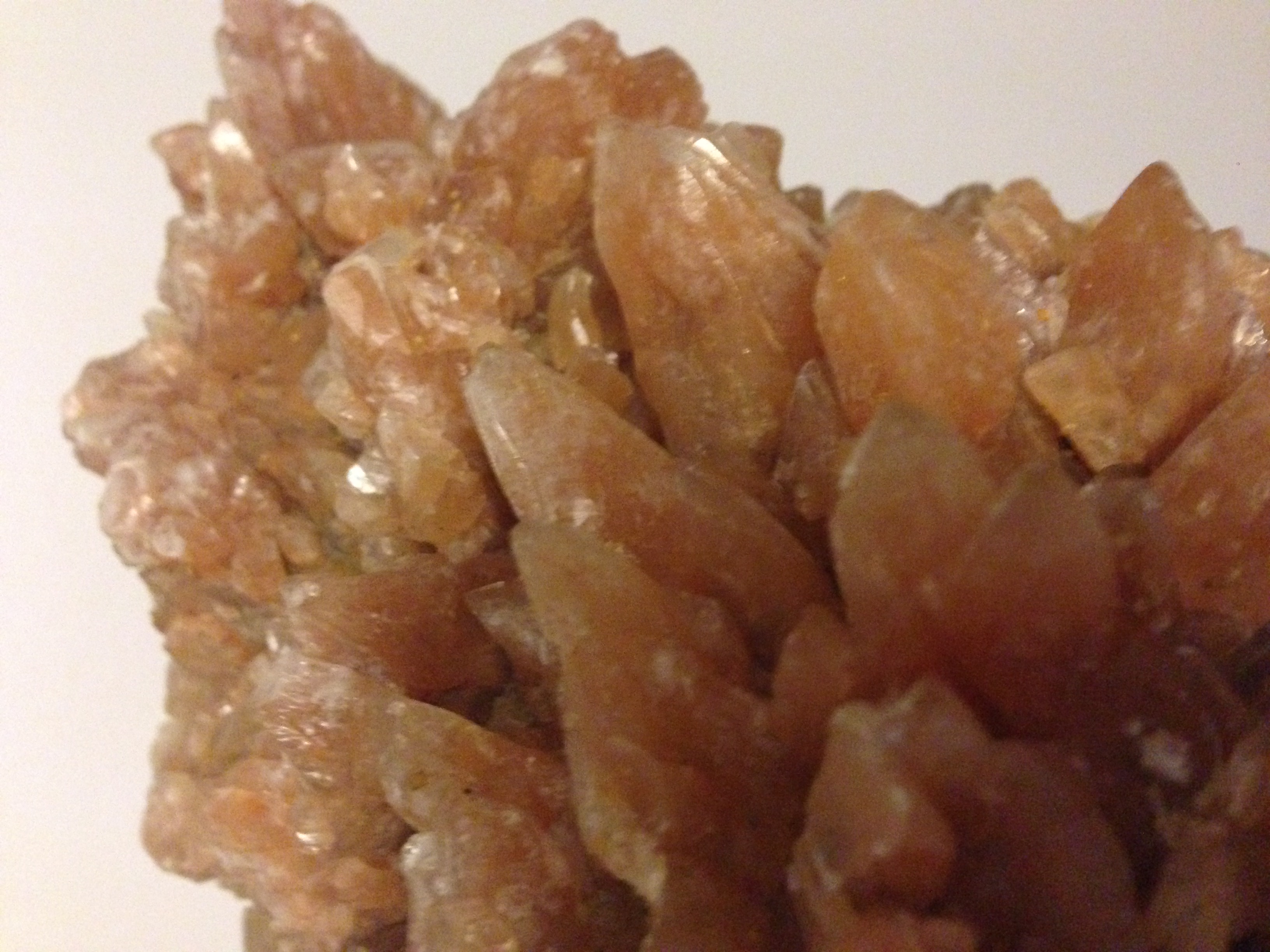

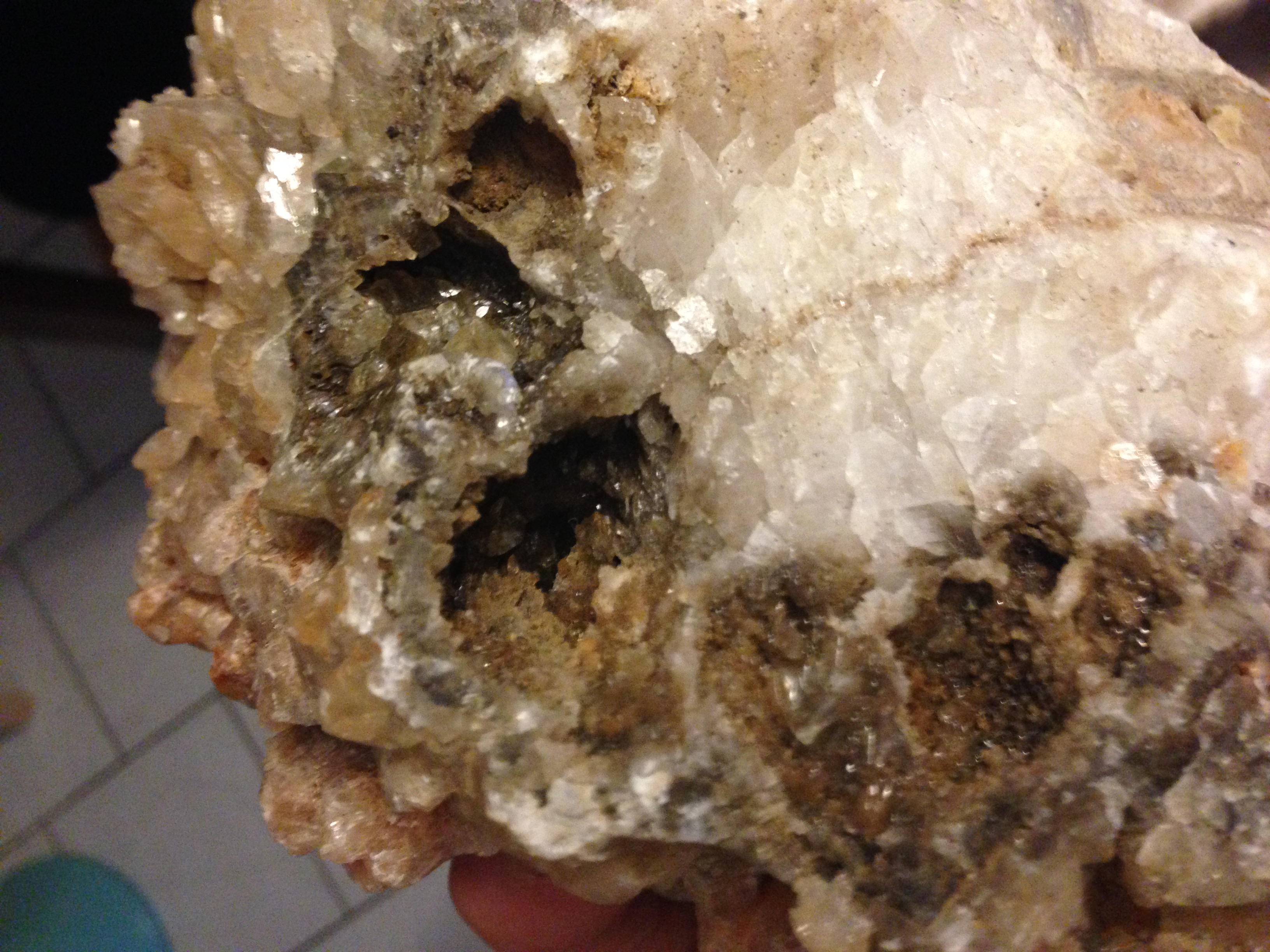

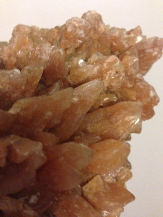

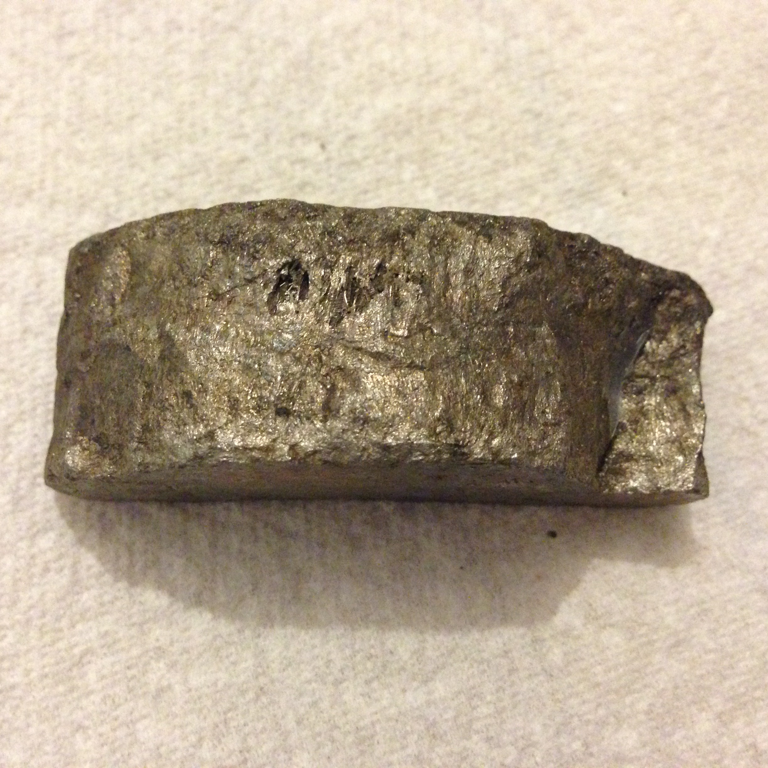

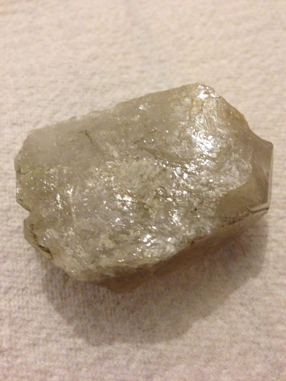

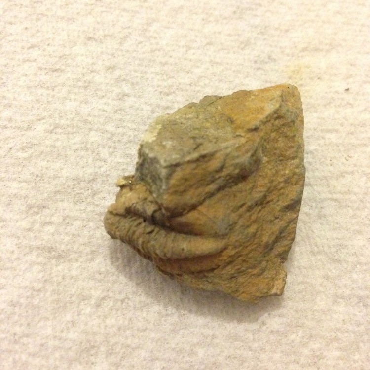

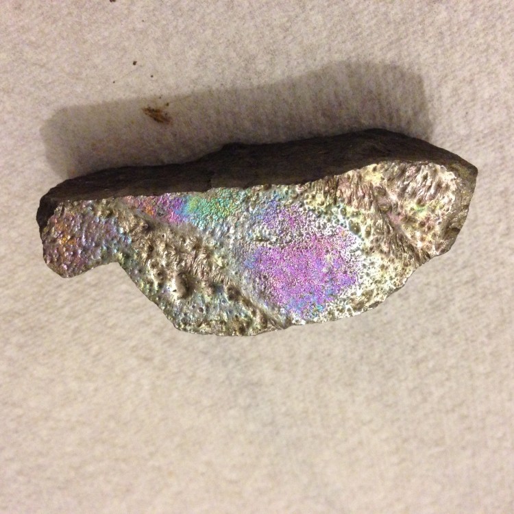

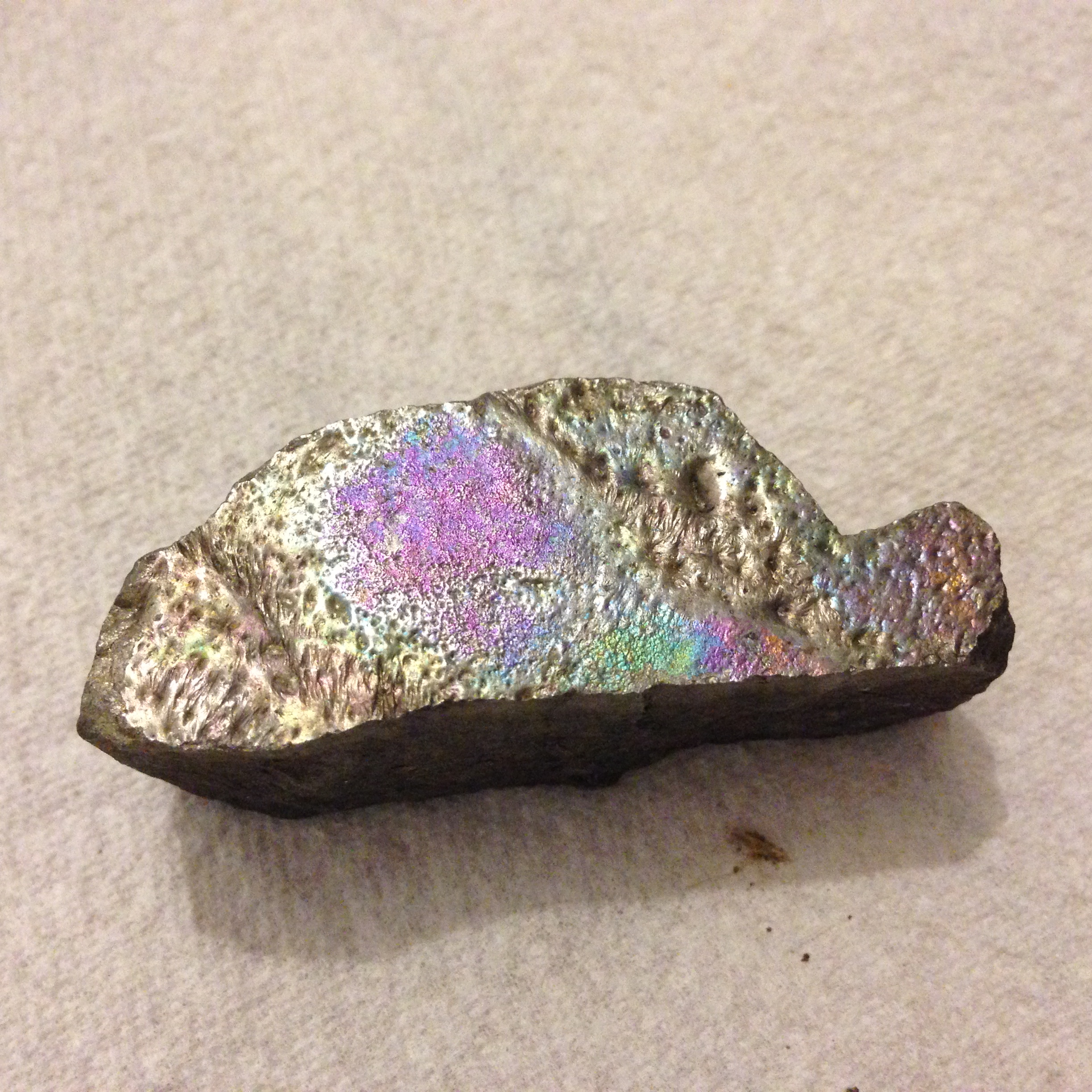

Sinon, à droite de l'oursin je propose chalcopyrite, et pour la photo du milieu gypse rose sans certitude vu la qualité des tirages.

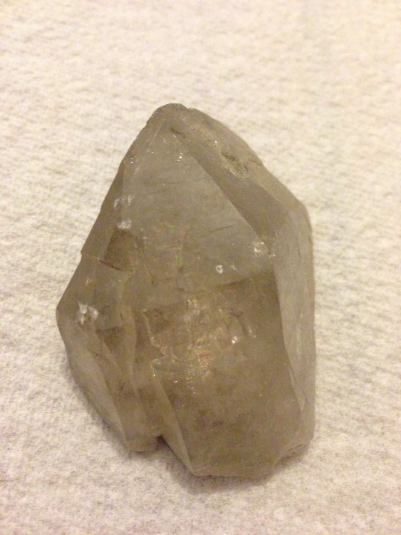

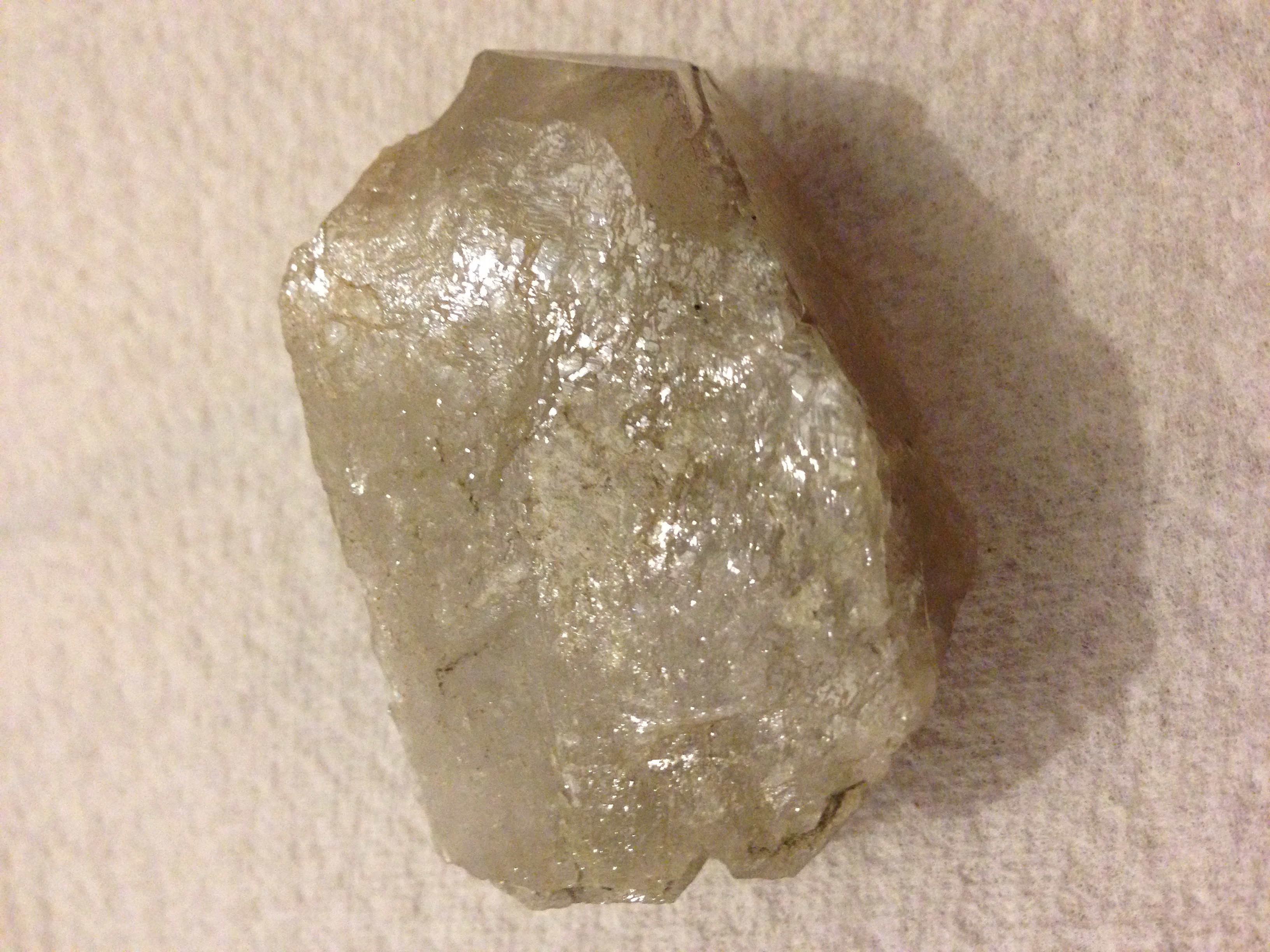

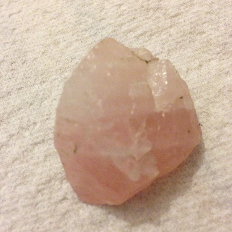

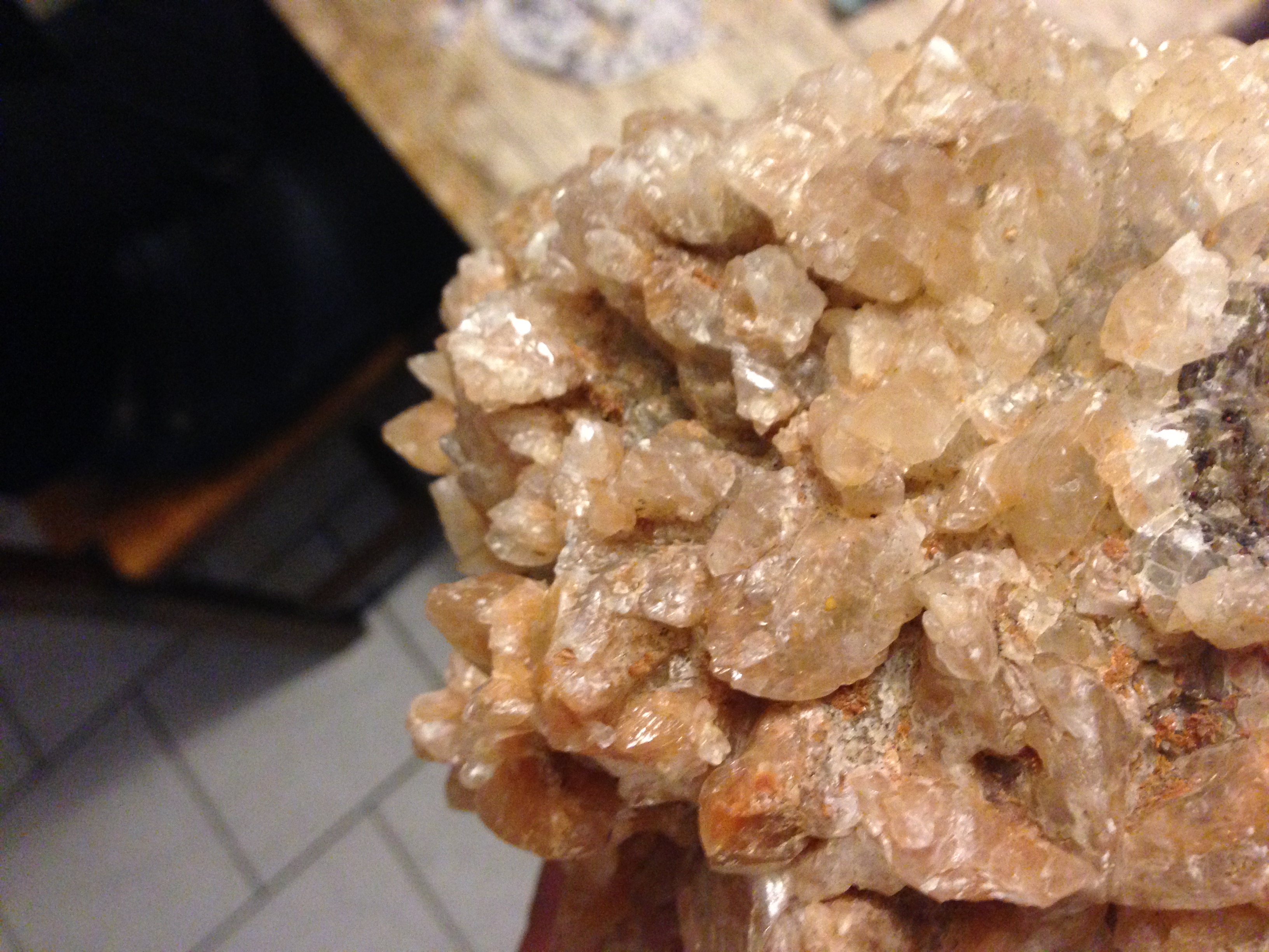

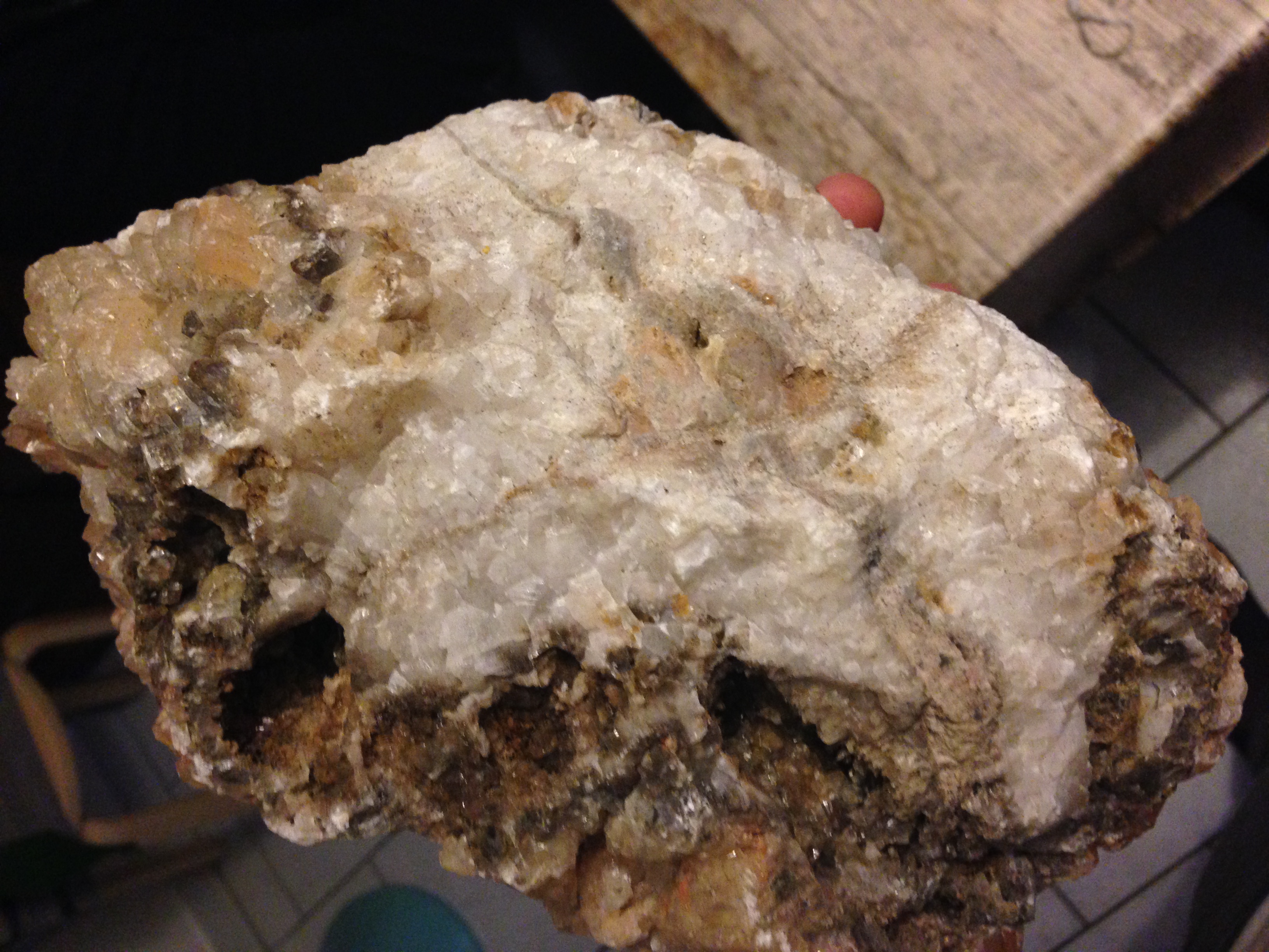

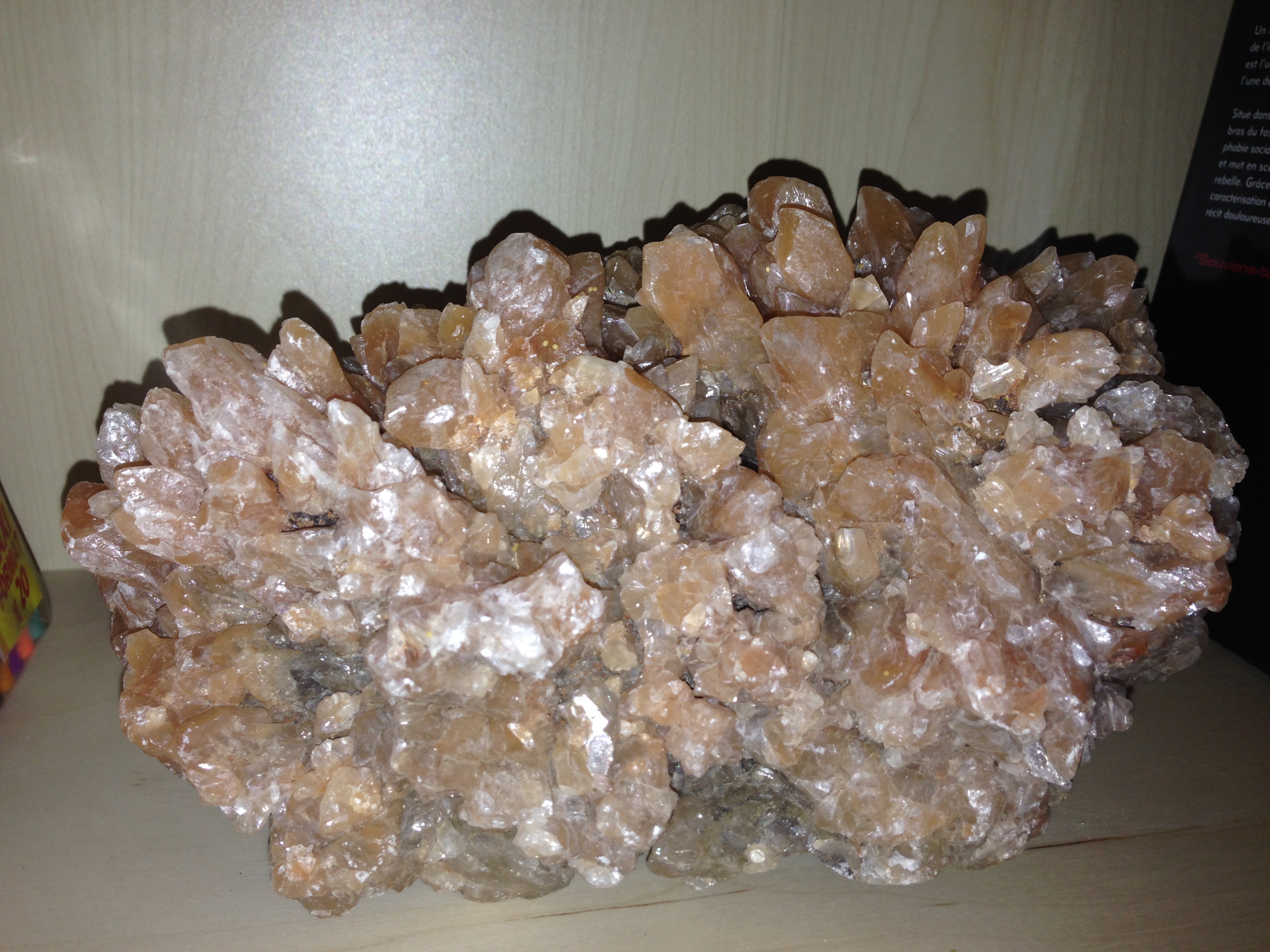

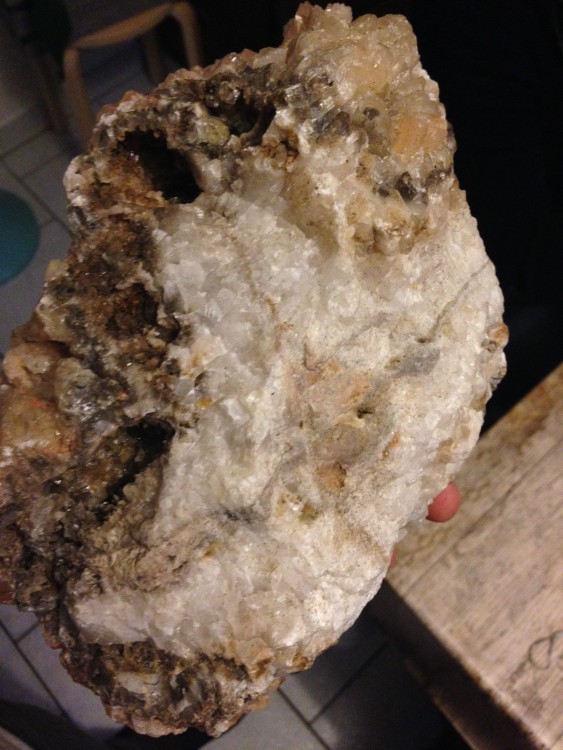

La dernière semble être du quartz, et celle d'avant de la calcite...sous réserve de confirmation par des tests de base. Connaître ton idée de démarche est intéressant pour mieux t'aider.
Mais dis voir, tu préfères que l'on te dise le nom, ou bien apprendre à apprendre à reconnaître toi même avec les critères (peu nombreux et assez simples à mettre en œuvre) de détermination ? Genre de choses que l'on trouve dans le moindre des guides "minéraux et fossiles" par exemple, ou dans les sujets de détermination présents sur ce forum et/ou dans géowiki .
Voir: clivage, dureté, test acide chlorhydrique pour l'essentiel, éventuellement densité.

merci pour les infos !!
je vais regarder tout cela !
pour la provenance je l'ai est acheté au puces ! tombé sous le charme ! on collectionne :-)
il y a une heure, Kayou a dit :
je relie avec ma fille ! merci pour les premières infos ! je veux bien les noms pour les identifier et pourquoi apprendre à les reconnaître !
