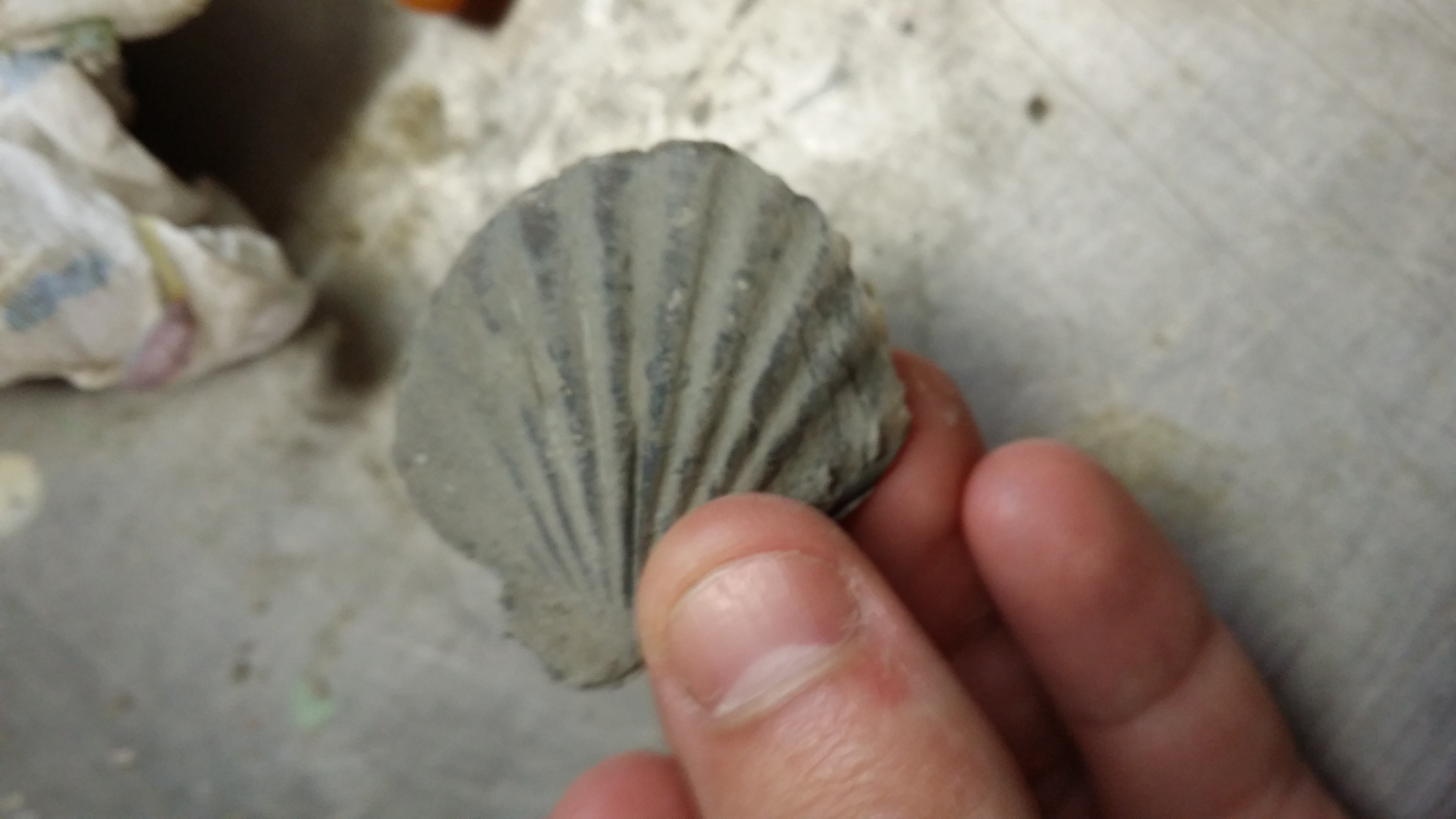

La photo n°1

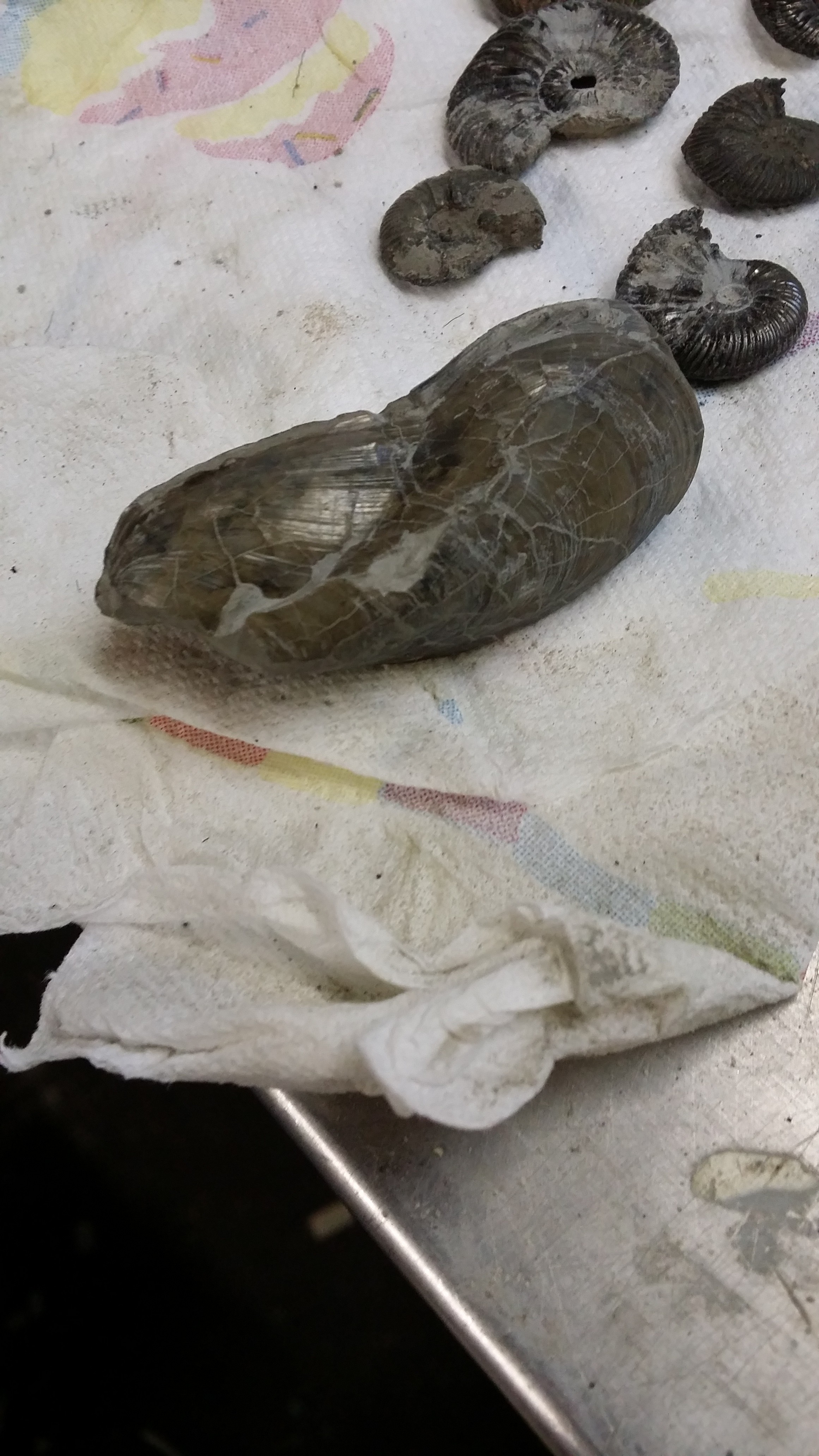

Photo n°2, je pense a un minerai de pyrite !

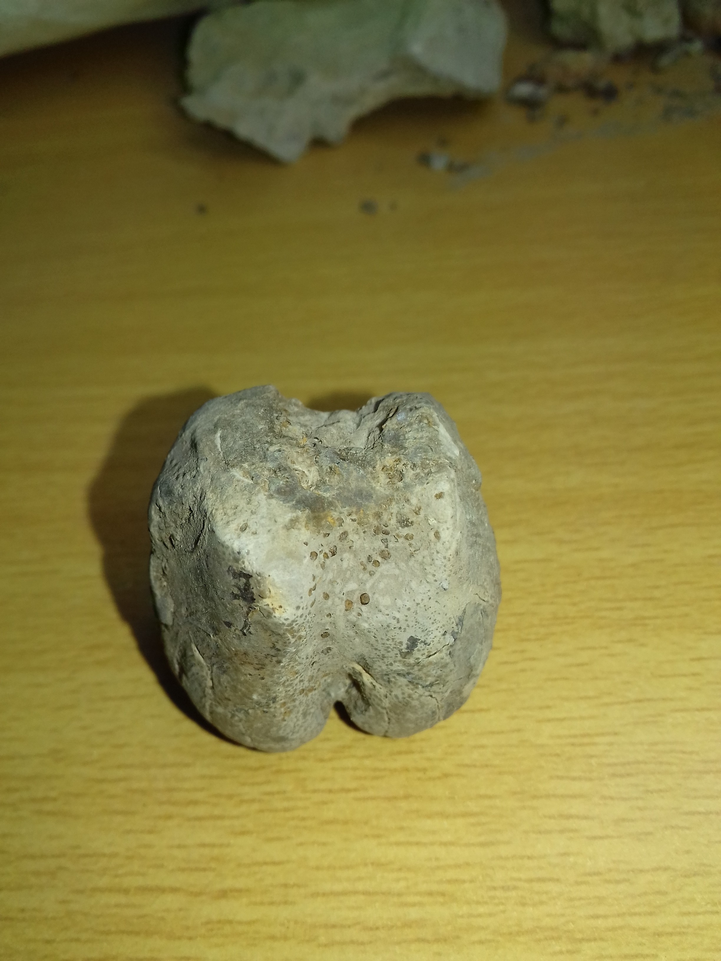

Photo n°3

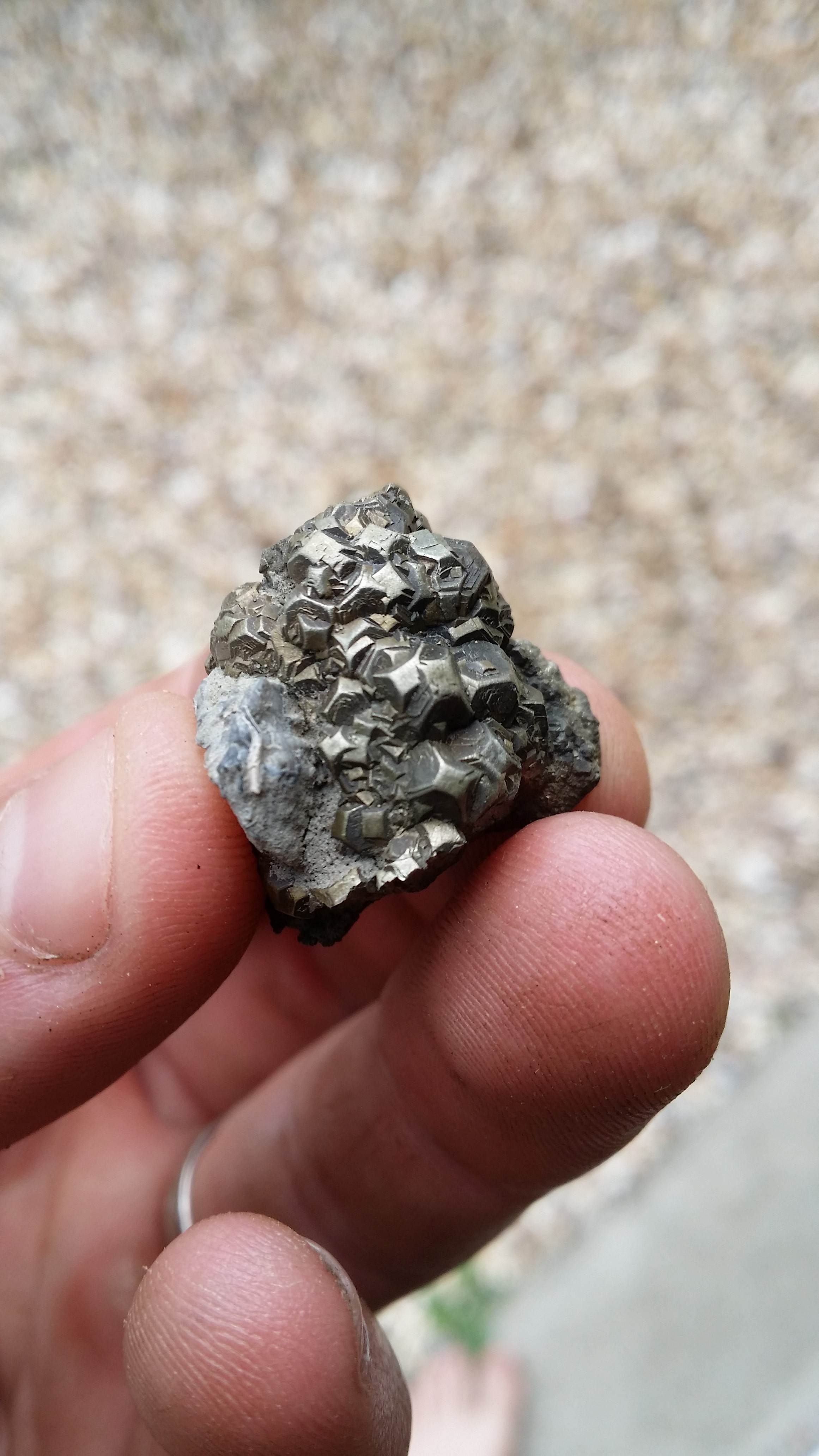

Photo n°4: Ammonites en pyrite et quelques fragments.

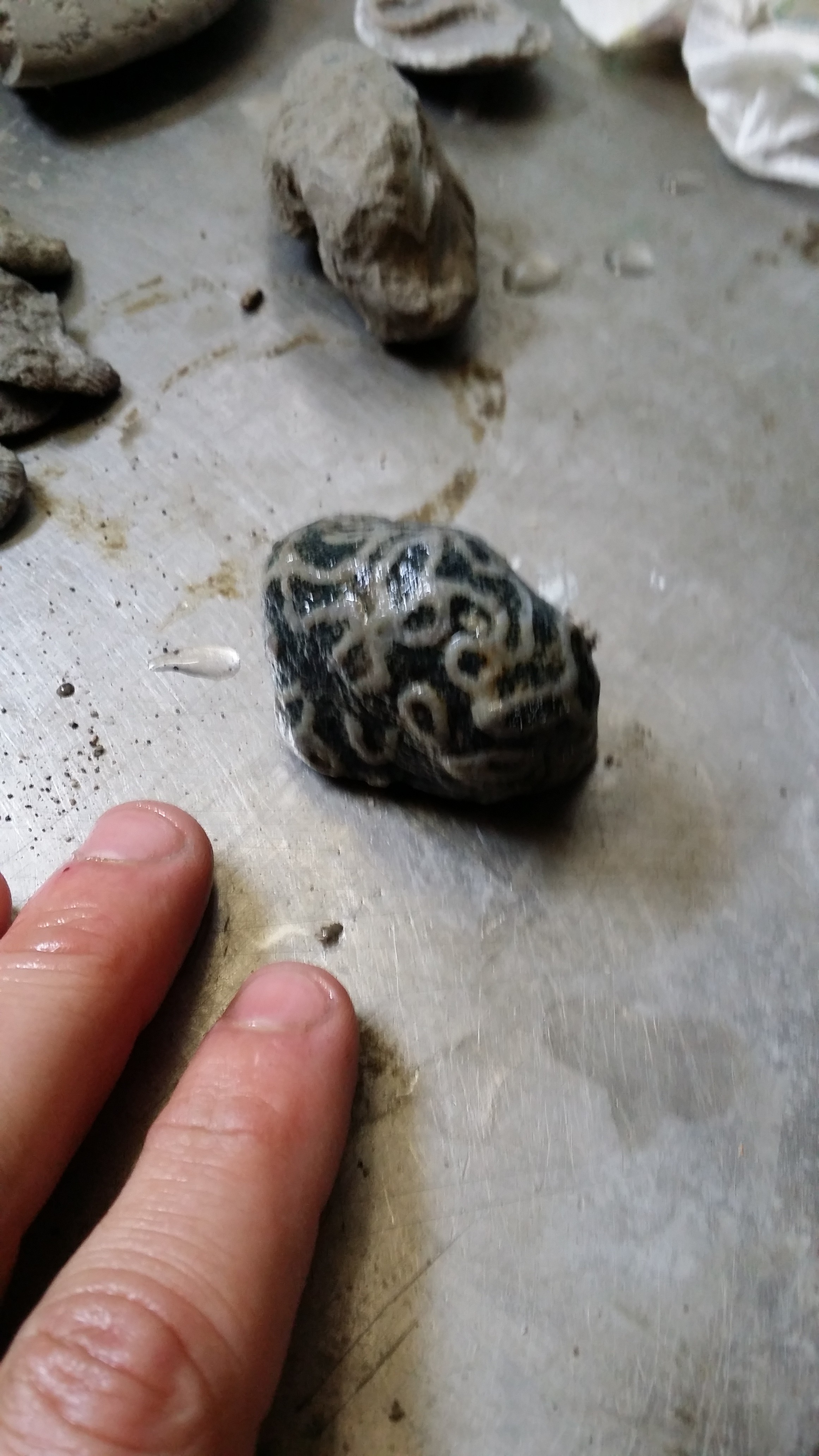

photo n°5: je pense a du bois fossile.

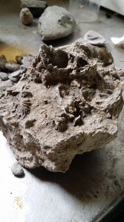

photo n°6, un beau bloc de coquilles !

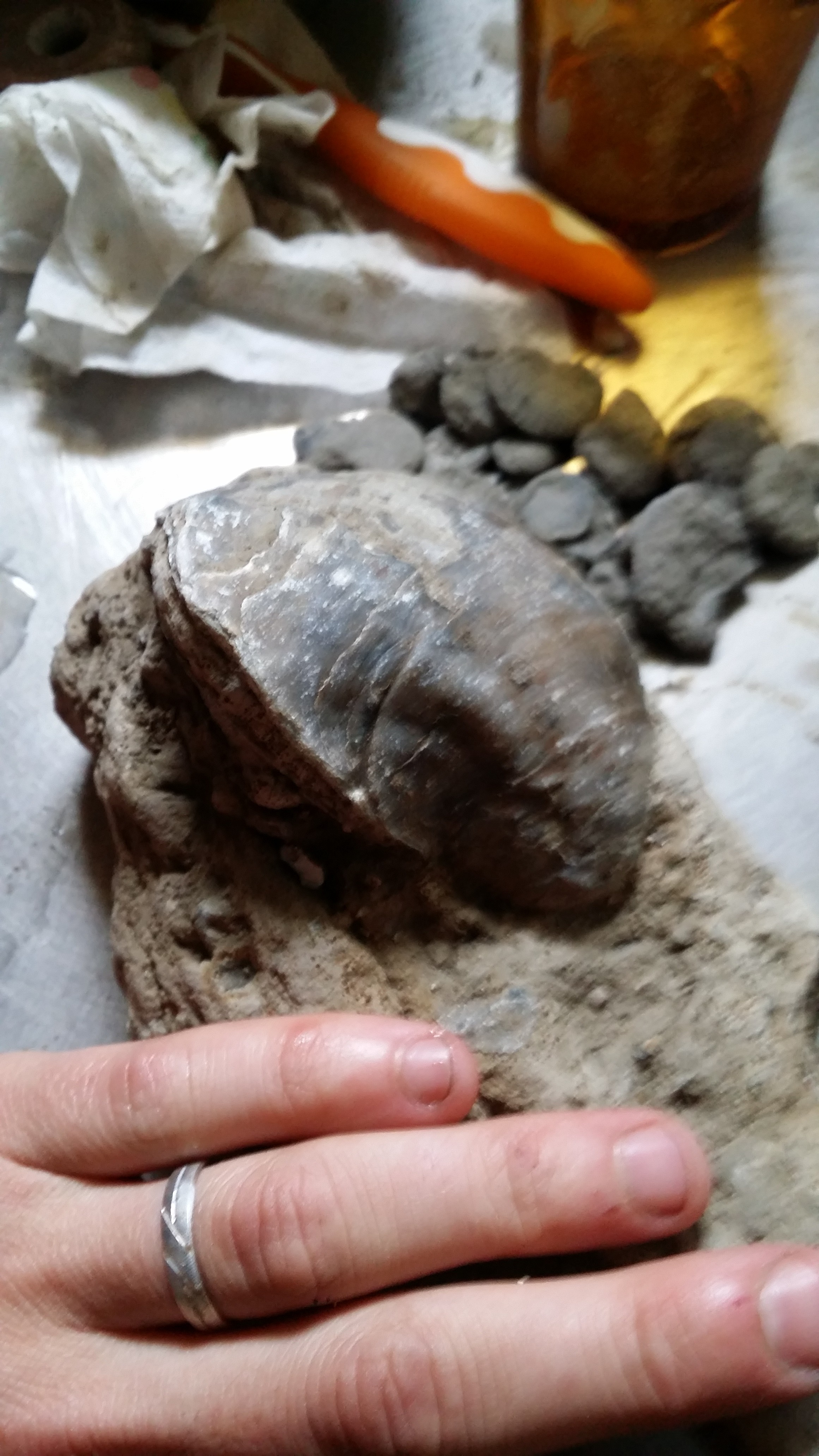

Photo n°7: Une grosse coquille  dans un beau bloc !

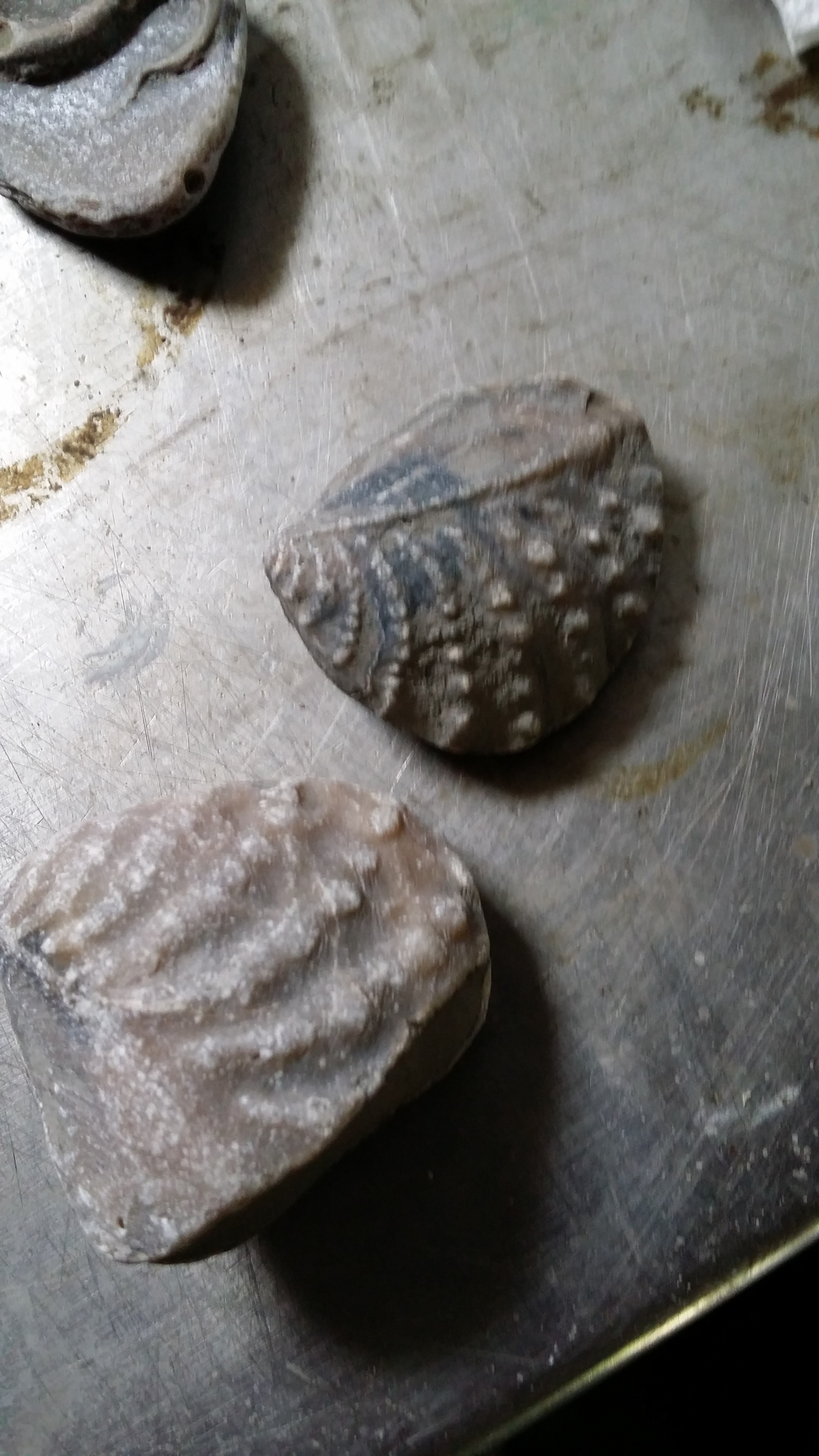

Photo n°9: ???

1 = Serpule du Jurassique (tube de vers marins)
2 = Pyrite de Fer (FeS2) très instable comme le bois qui en est imprégné
3 = Myophorella perlata du Jurassique moyen et supérieur
4 = Ammonites diverses ce n'est pas ma partie
5 = Bois fossile déjà partiellement pourri, il partira probablement en miettes en totalité comme trop souvent la bas
6 = Lopha gregarea Oxfordien Jurassique supérieur ce sont des huîtres
7 = Liogryphaea dilatata du Jurassique moyen, Callovien supérieur, huitre

9 = Bennettiae (éponge du cénomanien)
Le dernier = radioles de Paracidaris florigemma de l'Oxfordien (Jurassique supérieur)

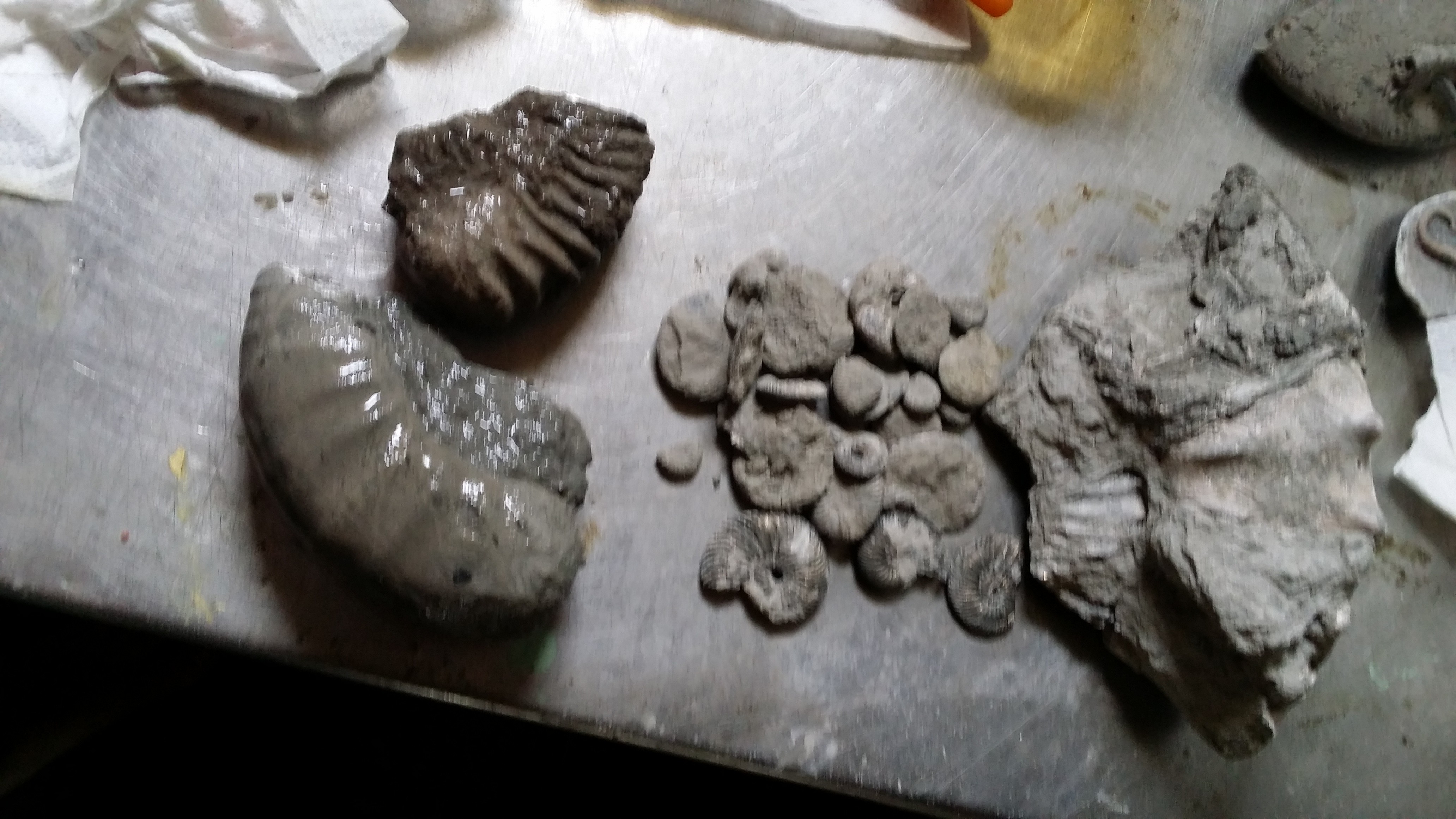

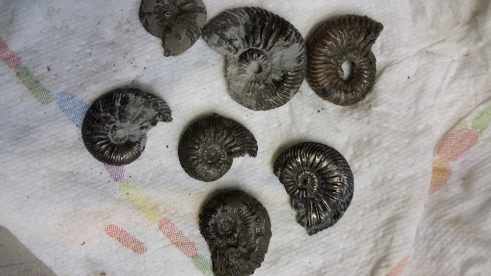

Les ammonites !
Et le fragment d'une grosse ammonite !!!
On dirait qu'il y a dessus des marques, comme des empreintes d'algues ??!
Ce sont toutes des Quenstedtoceras lamberti (Sowerby, 1818) sauf celle du bas qui est un Kosmoceras spinozum/ornatum il faudrait peut être une autre photo  (dont vue ventrale) de la plus à droite sur la ligne du haut.
Le gros morceau est un fragmentd"Euaspidoceras du callovien, les empreintes d'algues ne sont autres que les lignes de suture de l'ammonite

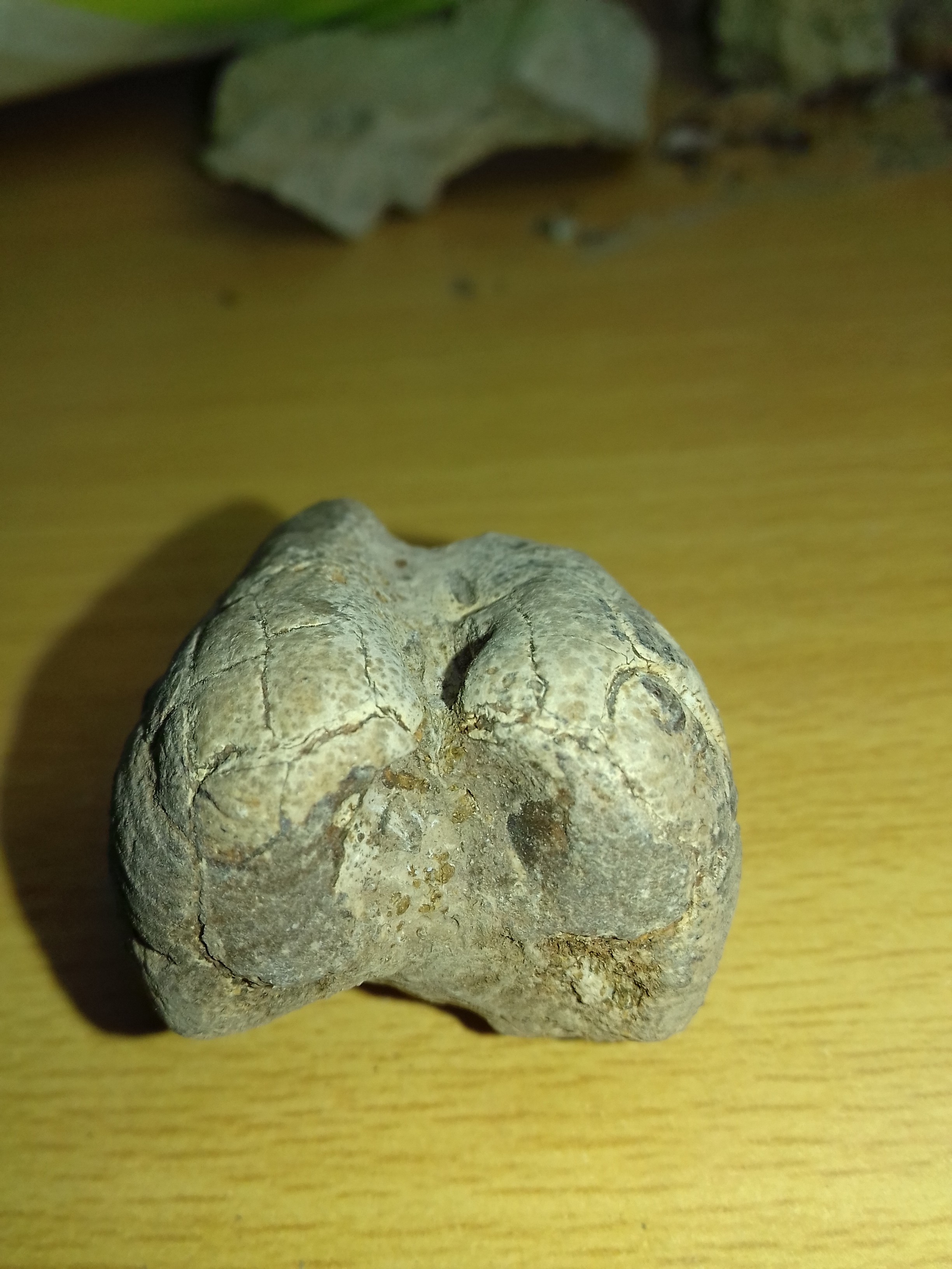

Je débute dans ce forum et je souhaiterais de l'aide pour identifier quelque chose trouvé aux Vaches Noires (estran côté Houlgate) le week end dernier : j'espère être sur le bon fil !
La forme est plutôt symétrique et il y a comme des petits canaux dedans
Voici quelques photos
Merci d'avance de votre aide

Bonjour
Moule interne genre Pholadomya
Cordialement

Pour le gros morceaux, je dirais plutôt Peltoceras
Il y a 8 heures, Drealiste a dit :
Bathollovien tu es sûr qu'il s'agit toutes de lamberti ? Certaines m'évoquent des Scarburgiceras ou autres bestioles un peu plus élevées, mais n'étant pas familier de Villers...
Au dernières nouvelles les C.scarburgense sont très rares à Villers, et surtout avant de diagnostiser cette espèce il faudrait trouver des ammonites en place dans H.7 ou H.8 et pour ça il faut se lever tôt!
Néanmoins tu n'as peut être pas tord, celle en haut à droite pourrait être une C.woodhamense mais pas sûr car même si elle a une costullation relativement haute cette espece peut être confondu avec des nuclei de morphes épais de Quenstedtoceras.
JP je ne suis ni convaincu par Euaspio ni par Pelto et j'ai la flemme de trancher entre les deux en regardant les sutures mais si tu as du temps pour ça je t'en prie ;)
