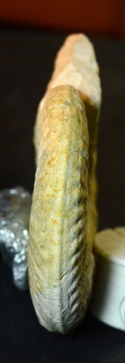

Je sèche un peu sur une détermination d'ammonite. Elle provient d'un site de l'Oxfordien (et du Callovien supérieur ?) près de Poitiers et a vraiment des points communs avec les Hildoceratidae alors que, chronologiquement, c'est impossible.
Ça ressemble aussi un peu à Quenstedtoceras mais il n'est pas sûr que la carène soit compatible.
C'est le seul exemplaire que j'ai trouvé sur ce site qui contient plutôt des Reineckeiidae, Oppeliidae et Perisphinctidae.
Donc si vous avez une idée, elle sera la bienvenue.
Merci par avance.
Diamètre : 5;8 cm
En effet, c'est une possibilité. Merci !
Je n'y avais pas pensé car les tubercules latéro-ventraux sont inexistants (ou très faibles) sur cet exemplaire, contrairement à Hecticoceras inaequifurcatum qu'on y trouve en abondance.

je ne vois aucune ressemblance avec le genre hildoceras , par contre  on pourrait classer évetuellement cette ammonite dans le sous genre sublunuloceras.
Pas avec le genre Hildoceras mais des Hildoceratidae au sens plus large ; mais ça n'a pas grand sens et j'ai dit ça un peu rapidement.
OK pour sublunuloceras, merci.
