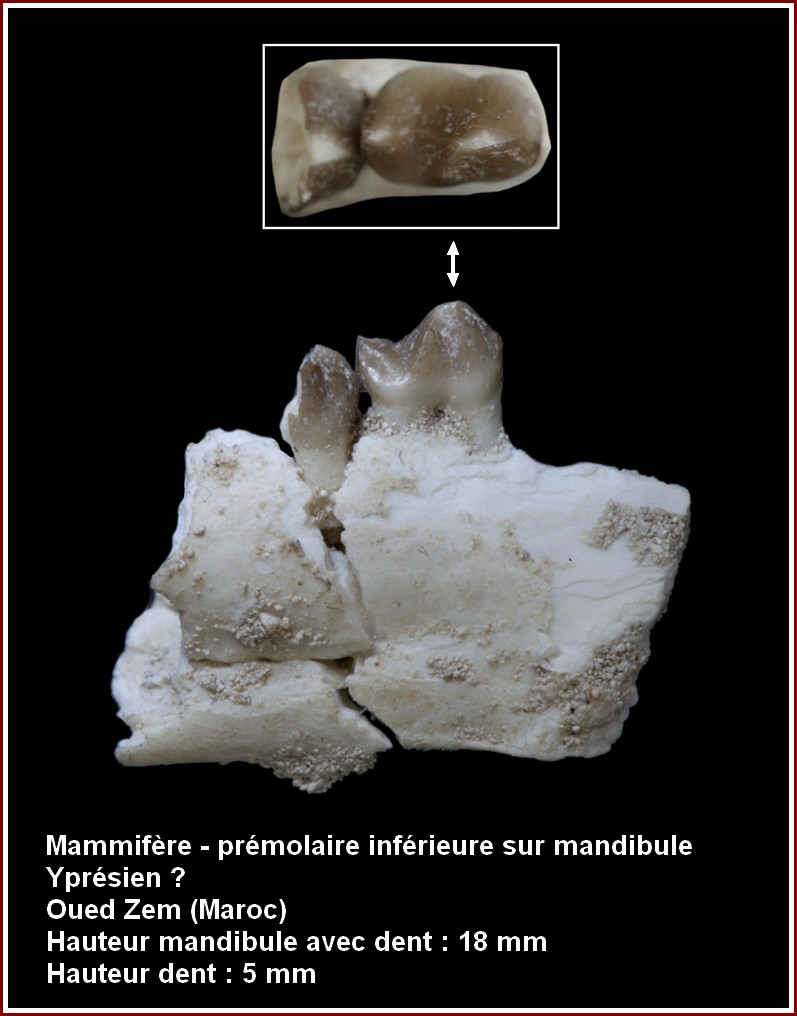

J'ignore si l'on peux identifier cette dent sur mandibule, mais à tout hasard
Merci d'avance à ceux qui peuvent m'aider, j'aimerais également connaître son étage, Yprésien ou Thanétien, voir Lutétien ?
http://www.pnas.org/content/106/26/10717.full.pdf
les reste les plus abondant dans les phosphates sont plutot les restes d hyracoides et d eritherium azzouzorum du village des oulad azzouz.
la sur ton dentaire on a une 2eme ou troisieme premolaire d eritherium , plus petit que phosphaterium et pour l age et la localite c est la couche 2 thanetienne de sidi chenan, plus blanc que sidi daoui . dentaire gauche. rien que pour les collection du museum de paris ils en ont 98 fragments...

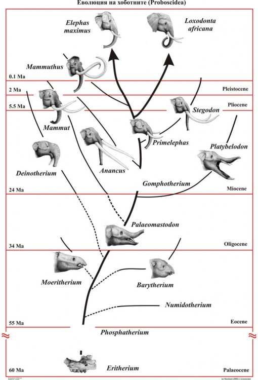

un arbre genealogique des proboscidiens pour situer eritherium
Evolution of Proboscidea. Pencil artworks and digital editing, 2010. Made for Geology and Paleontology department, Sofia University "St. Climent Ohridski".
Artworks by Vladimir Nikolov.
Editing and digital work by Docho Dochev.
Phylogeny after Shoshani (2002). Proboscidea (Elephants). There are some minor modifications of the original diagram because of some recently found species that change the understanding of the evolution of Order Proboscidea.
