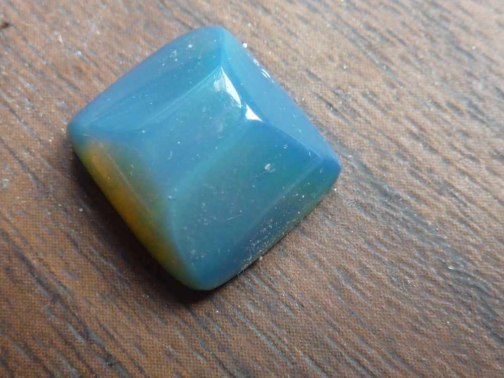

Je partage complètement l'avis du géologue du 35 même si avec tes 59 messages depuis 2011 on n'a l'impression que tu n'as pas très envie de faire partie de la "communauté Géoforum".
Si tu as du matériel de bricolage c'est possible de tailler sans investir mais le résultat ne sera pas parfait.
