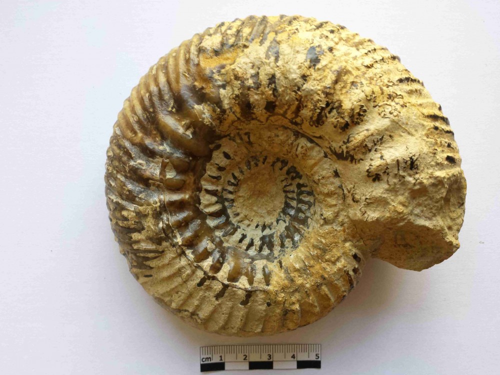

levinc Posté(e) 22 avril 2016 Signaler Posté(e) 22 avril 2016 Bonjour à tous, hier j'ai créé un nouveau sujet pour avoir des conseils sur la préparation d'une ammonite procerites (trouvée à Nérondes dans le Cher) et aujourd'hui un membre du forum m'a fait part de ses doutes concernant son identification. Il pense plutôt qu'il s'agit d'une parkinsonia. Qu'en pensez vous ? levinc Citer
fluopathe Posté(e) 22 avril 2016 Signaler Posté(e) 22 avril 2016 Voir du côté des Stephanoceras ? pas parkinsonia en tout cas , les côtes sur la partie ventrale sont en roue de tracteur, ce n'est pas la cas sur ta bête Pas procerites non plus . Citer

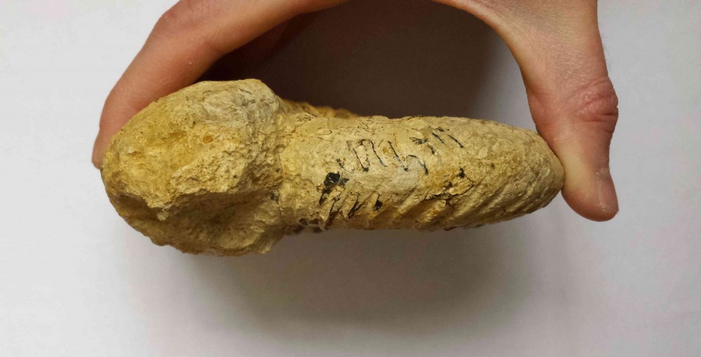

BJ14 Posté(e) 22 avril 2016 Signaler Posté(e) 22 avril 2016 pour moi c'est (peu être) une Procerites, la vue ventrale est trompeuse, pourrais tu faire une photo ventrale avec vue sur l'ouverture (et pas trop prés car ça déforme l'image). si il y a interruption des côtes et quelles sont en chevrons, ce serait une Parkinsonia... et là: Procerites: Citer

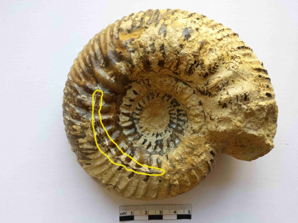

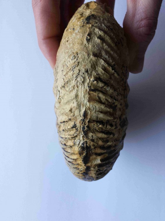

levinc Posté(e) 22 avril 2016 Auteur Signaler Posté(e) 22 avril 2016 Voila une photo ventrale avec vue sur l'ouverture. Malheureusement je ne suis pas sur qu'elle soit très intéressante car il y a du travail de nettoyage à faire pour y voir plus clair. Par contre je me demande si "la ligne" (désolé mais je ne sais pas comment on doit l'appeler) que j'ai entourée en jaune n'est pas une caractéristique des procerites car on peut aussi la voir sur l'autre exemple de procerites. Citer
pyb Posté(e) 22 avril 2016 Signaler Posté(e) 22 avril 2016 ca m'a tout l'air d'etre une parkinsonia , quand a la ligne entouré en jaune , comme elle était plus grande c'est ce qui reste de l'insertion du bout de tour manquant Citer
warrior45 Posté(e) 22 avril 2016 Signaler Posté(e) 22 avril 2016 perso je reste toujours sur mon idée d'une parkinsonia... Citer
fluopathe Posté(e) 22 avril 2016 Signaler Posté(e) 22 avril 2016 3 avis différents ! Mdr bon en fait je ne me suis pas vraiment penché précisément sur ces bêtes donc voir plutôt avec ceux qqui en ont l'habitude. Les procerites dépassant les 15 cm ne sont elles pas plus globuleuses ? Tes photos complémentaires ne montrent pas explicitement les cotes alternées sur le ventre. du coup personnellement je ne sais pas Citer
lytomania Posté(e) 23 avril 2016 Signaler Posté(e) 23 avril 2016 Bonjour à tous ...pour moi il s'agit bien d'une parkinsonia (pachypleura?) les côtes sur le ventre sont bien disposées en chevron et ne traverse pas celui-ci . .. Lytomania Citer
pyb Posté(e) 23 avril 2016 Signaler Posté(e) 23 avril 2016 Il y a 10 heures, fluopathe a dit : 3 avis différents ! Mdr bon en fait je ne me suis pas vraiment penché précisément sur ces bêtes donc voir plutôt avec ceux qqui en ont l'habitude. Les procerites dépassant les 15 cm ne sont elles pas plus globuleuses ? Tes photos complémentaires ne montrent pas explicitement les cotes alternées sur le ventre. du coup personnellement je ne sais pas explicitement si Citer
BJ14 Posté(e) 23 avril 2016 Signaler Posté(e) 23 avril 2016 oui, c'est bien une Parkinsonia, les côtes sont bien alternées sur la partie ventrale : "j'aurai dû écrire c'est peu être une Procerites, mea culpa"... Citer
warrior45 Posté(e) 23 avril 2016 Signaler Posté(e) 23 avril 2016 Il y a 11 heures, fluopathe a dit : 3 avis différents ! Mdr bon en fait je ne me suis pas vraiment penché précisément sur ces bêtes donc voir plutôt avec ceux qqui en ont l'habitude. Les procerites dépassant les 15 cm ne sont elles pas plus globuleuses ? Tes photos complémentaires ne montrent pas explicitement les cotes alternées sur le ventre. du coup personnellement je ne sais pas les parkinsonia aussi dépassent les 15cm Citer

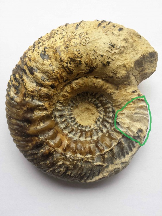

levinc Posté(e) 23 avril 2016 Auteur Signaler Posté(e) 23 avril 2016 Voici le résultat obtenu après un premier nettoyage pour enlever un maximum de calcaire. On peut voir qu’il manque une partie de la coquille à l’intérieur de la zone verte. Par contre je ne sais pas si la cassure avec une forme carrée plutôt régulière est due au hasard ou si elle représente quelque chose de spécial. levinc Citer
lytomania Posté(e) 24 avril 2016 Signaler Posté(e) 24 avril 2016 ...en fait ton ammonite est pratiquement dégagée, il y a juste la jonction entre les tours calcifiés à nettoyer un peu (dans ce cas l'idéal serait le sablage) . Tout le reste est l'ammonite est nettoyé , d'ailleurs tu es allé trop loin dans la partie verte, tu a commencé à creuser l'ammonite elle même ... Lytomania Citer
levinc Posté(e) 24 avril 2016 Auteur Signaler Posté(e) 24 avril 2016 En fait quand j'ai gratté pour enlever la roche dans la partie verte, je pensais que la coquille était plus enfoncée et je n'ai pas imaginé qu'elle puisse être cassée à cet endroit et qu'il n'y en ait plus du tout. levinc Citer
warrior45 Posté(e) 24 avril 2016 Signaler Posté(e) 24 avril 2016 le ventre ,une partie de l'ombilic et le tour externe n'ont pas le pseudotest en calcite donc vaut mieux pas trop insister a ces endroits. seul la jonction entre les tours de l'ombilic reste a dégager. Citer
