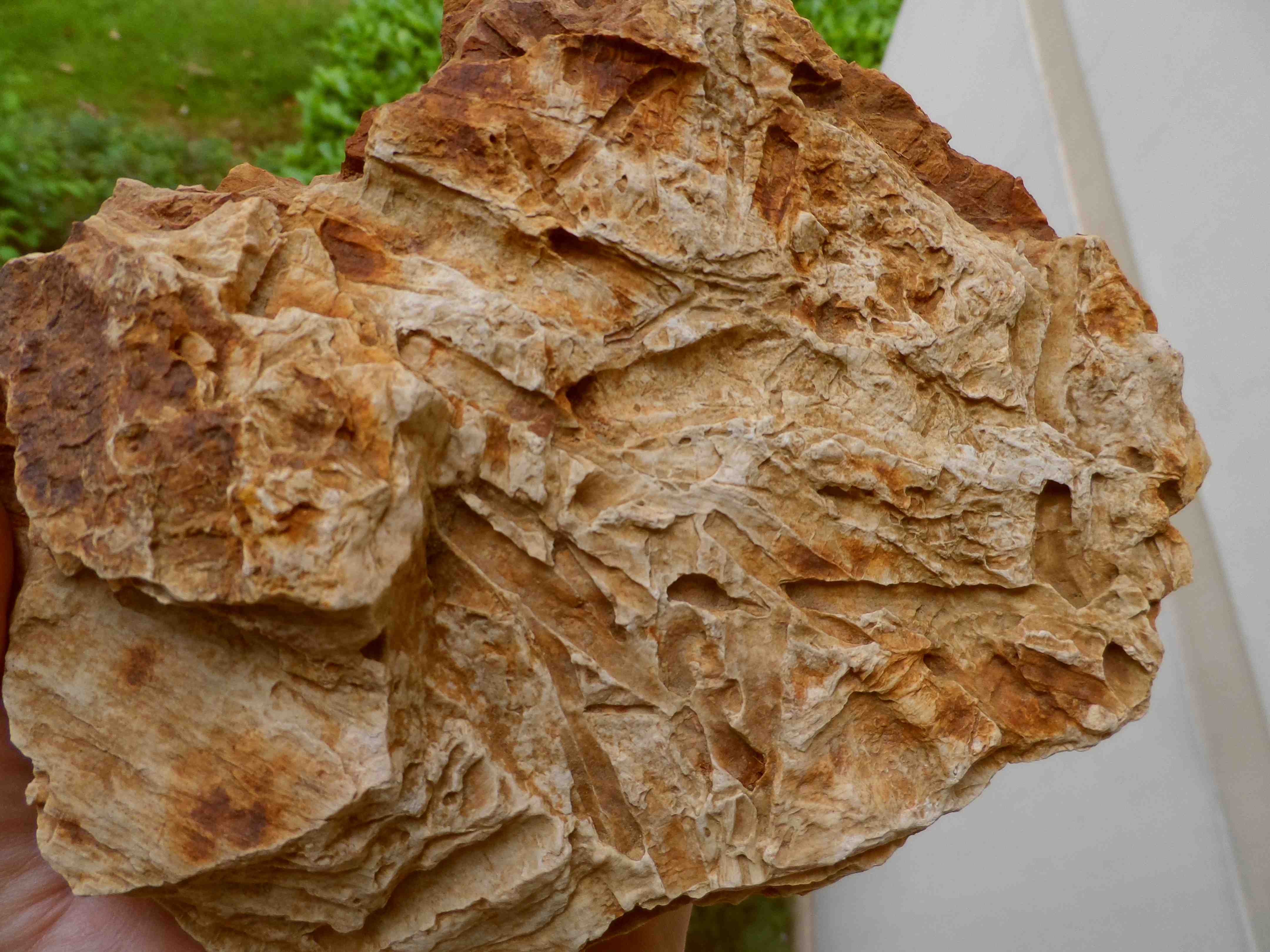

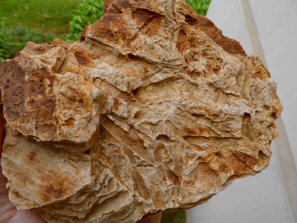

Les blocs de plantes (me) posent soucis car, très proches du pied de la "butte témoin", ils ne semblent pas retrouvés dans les couches de la-dite butte.
Salut! Pour les blocs a empreintes de végétaux, il y a au moins trois possibilité:
-Ils sont presque en place et donc Thanétien!
-Ils sont issu du démantèlement d'une couche postérieur au dépôt des sables et falun coquillé a stratifications obliques et donc rattachable a un faciès classique du"Sparnatien".
Jusque la, touts va bien! C'est la troisième hypothèse qui poserait un vrais problème.
-Ce sont des matériaux de constructions( il y a des traces d'habitats )ce qui n'exclue pas une utilisation des matières premières sur place.

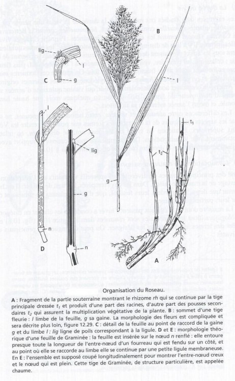

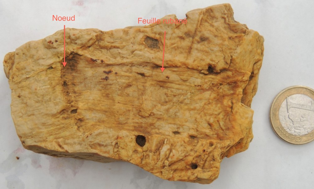

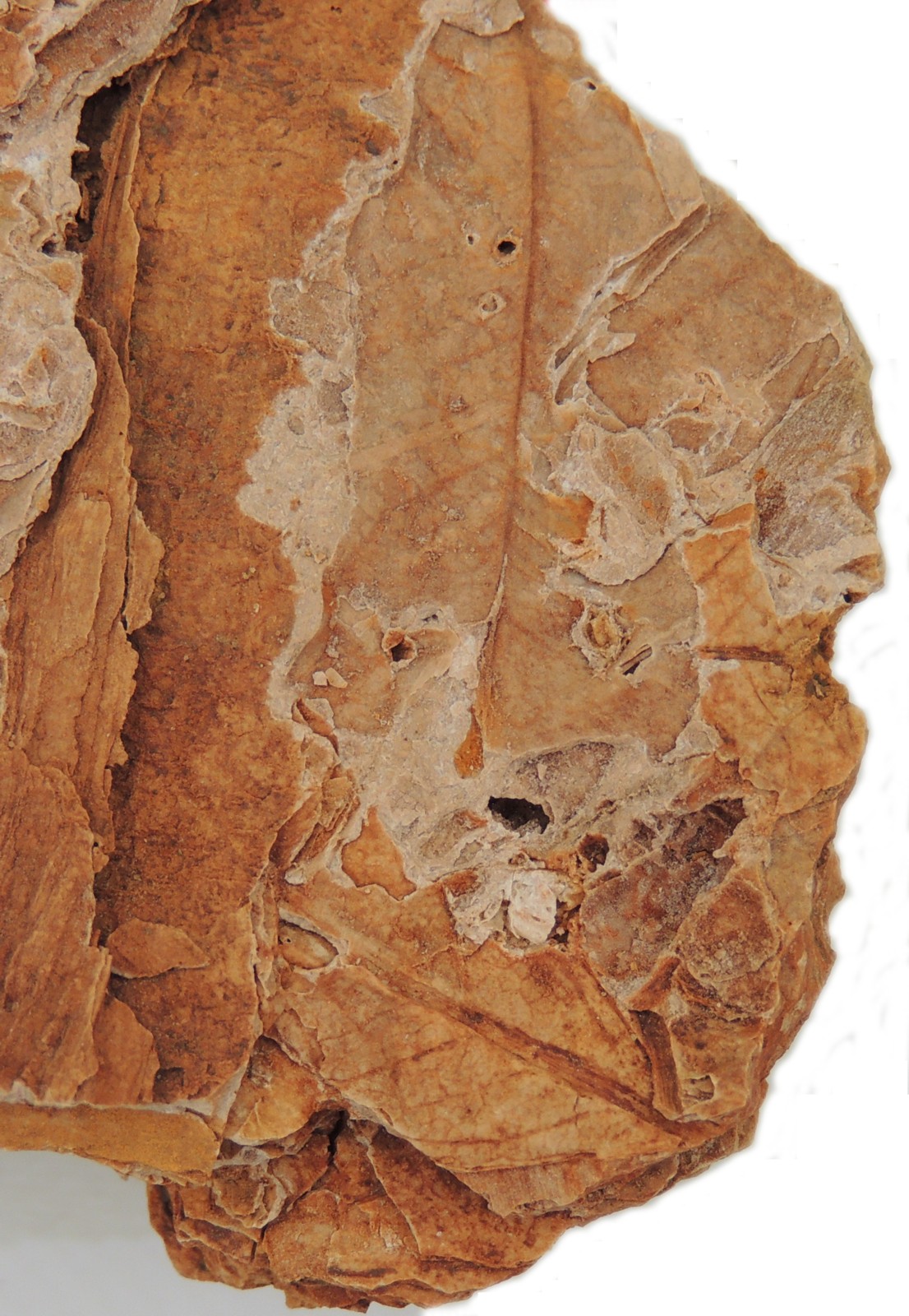

Pour la détermination de la grande majorité des empreintes:
Il y a encore une fois une signification écologique avec ces monocotylédones vivaces rhizomateuses pourvus de feuilles en lanières et qui forment des peuplements serrés au bord des étendues d'eaux douces( roselière ). Il n'y pas de signification taxinomique pour roseau mais morphologique.

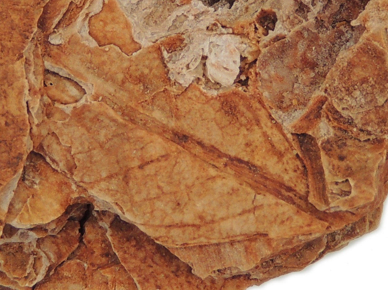

Voici des photos de feuilles trouvées dans un bloc:
Concernant les 3 hypothèses émises, l'idée de matériaux de construction rapportés me semble peu probable (la distribution semble être sur une large zone: je ne suis pas que resté dans le champs de Mais mais suis allé bien au dela).
Vous allez me donner envie de casser d'autres blocs....Il manque plus qu'un petit nid d'oiseau, ou squelette...L'ennui c'est qu'on ne sait pas de quand ça date. Ce qui me surprend, c'est que je n'ai passé qu'environ 2-3 heures sur le sujet/site: il doit y avoir des gens du coin qui ont beaucoup plus d'heures de recherche et donc beaucoup plus de fossiles de ce type à montrer non?

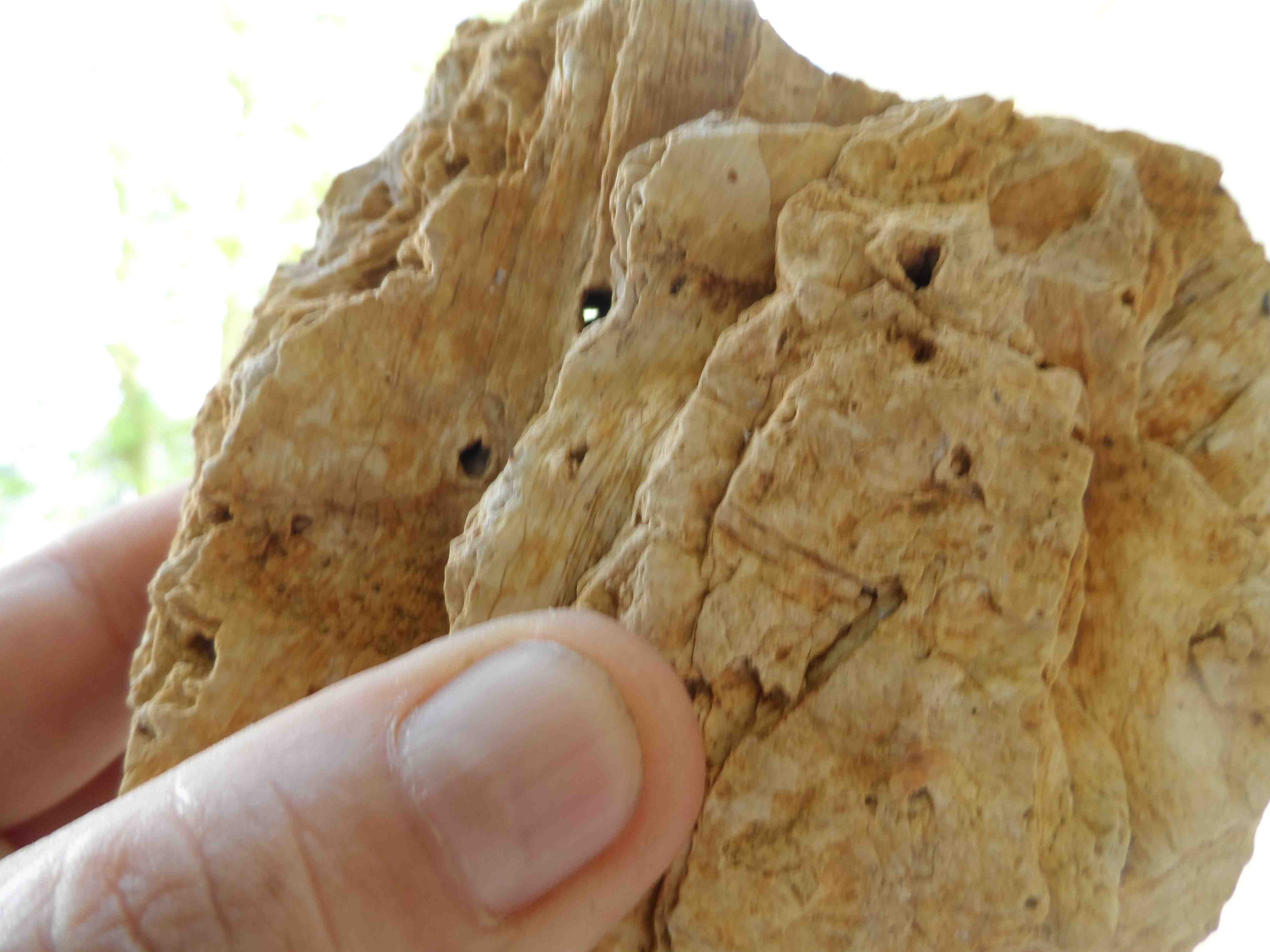

J'ai encore un argument en faveur d'un sol. les systèmes racinaire en place.
La trace de la racine pointée du pouce, Ok
les autres trous ?
c'est où, quel étage, quelle roche et quelle description ?
ok avec Gaël pour lancer la piste du paléosol.

Bonjour à tous,
Bon ok je vais prendre des photos de trous, euh non, de "systèmes racinaires"....Pour Philippe, je ne suis pour rien dans la "découverte" de ce site...j'ai eu comme qui dirait un tuyau...(et de la chance en ramassant dans les champs).
