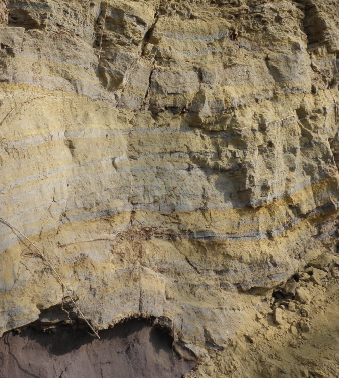

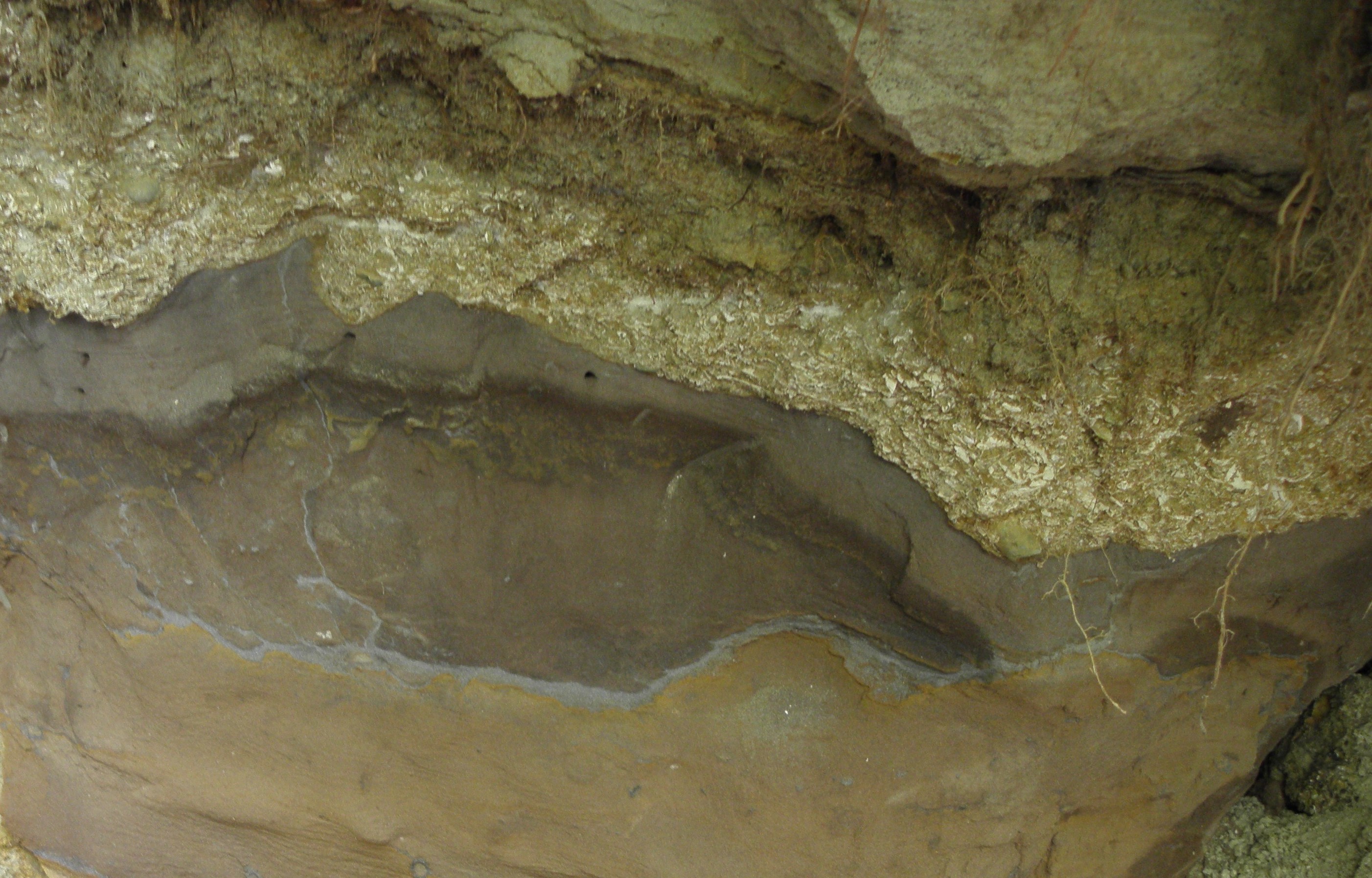

Dans le cas présent je ne pense pas que ce soit des tempêtes. A Bourguillemont ce faciès est très localisé juste au-dessus d'un paléosol d'une belle couleur chocolat (ci-dessous).Bourguillemon Sables Chocolats.jpg
Par contre au-dessus on a des faciès moins coquillier, qui pourraient bien coller avec la proposition de Quat, il faudrait voir ce que cela donne sur place.
Tres jolie cette photo Chimera,
le lumachelle semble raviner l'horion A d'un paleosol consecutif a un eposide erosif soudain, t'as d'autres photos de plus loin?
Quelle est l'arrangement des coquilles, anarchiques, sont elles cassées?
J'ai d'autres photos, mais malheureusement pas consecutives et pas toutes sont dispo pour le moment, car c'était encore à l'époque de l'argentique.
L'ensemble montre un amas très dense de coquilles souvent brisés (mais pas toutes), anarchique, avec des galets de silex en pagaille, et la faune en vertébrés marins et terrestres.
Il y avait des choses étonnantes, comme par exemple des morceaux de ce paléosol inclus dans le faciès coquillier, qui semblaient avoir été arrachés au substratum (l'idée d'un faciès légèrement grésifié de ce paléosol avait germé pour expliquer le phénomène, mais malheureusement peu d'argumentaire pour le démontré et donc pas incorporé dans l'article), d'autant plus que maintenant plus de trace de grésification.

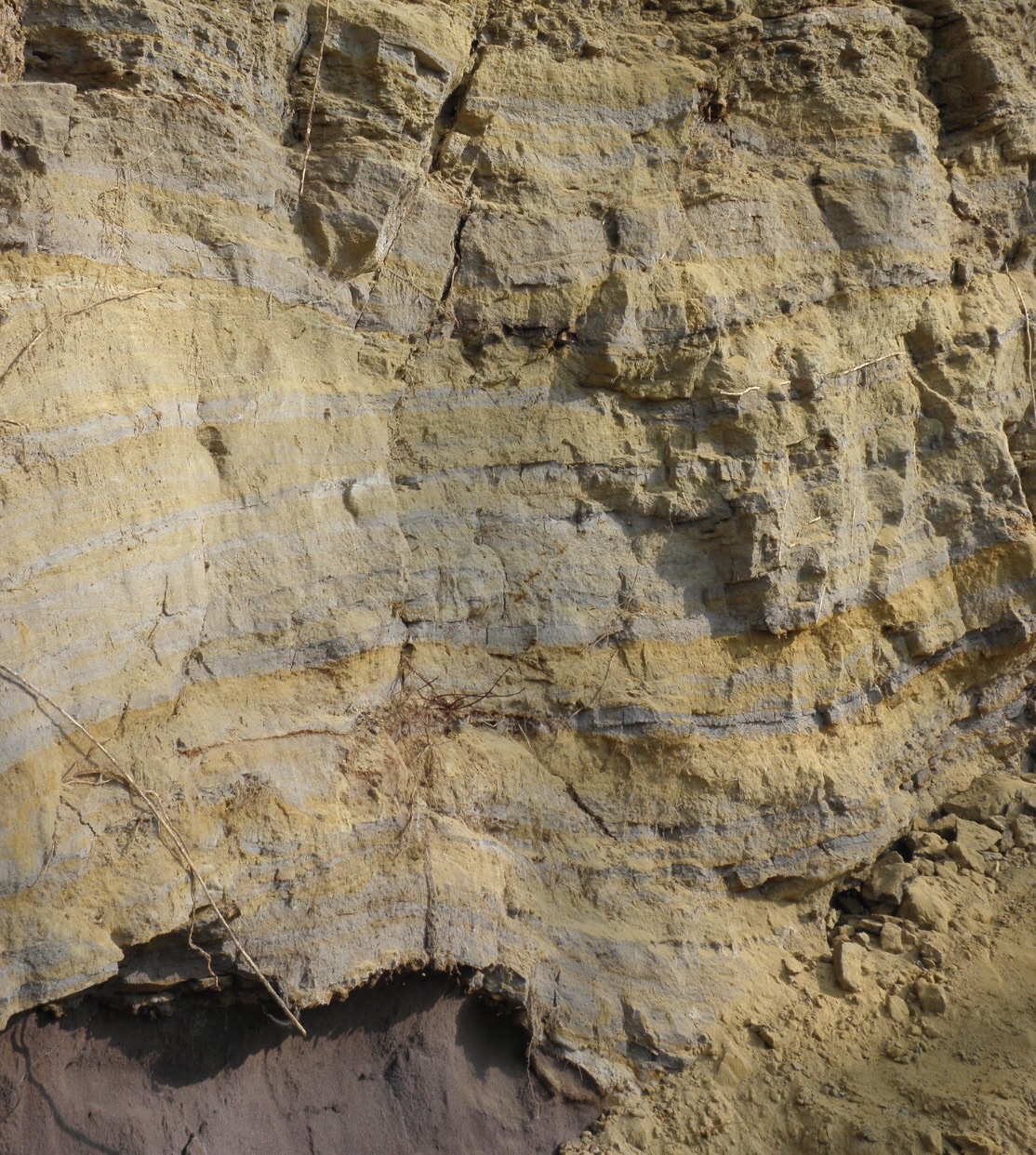

Une autre vue située à proximité, où l'on voit je pense les dépôts marins côtiers attaqué directement les sables chocolats, le faciès coquillier a ainsi probablement balayé.
C'est à celui qui mange le plus l'autre, et laisse entrevoir la compléxité et les variations latérales de faciès dans ce type de dépôts.
1pparemment l'image n'a pas gardé sa polarité, le faciès chocolat est en bas.

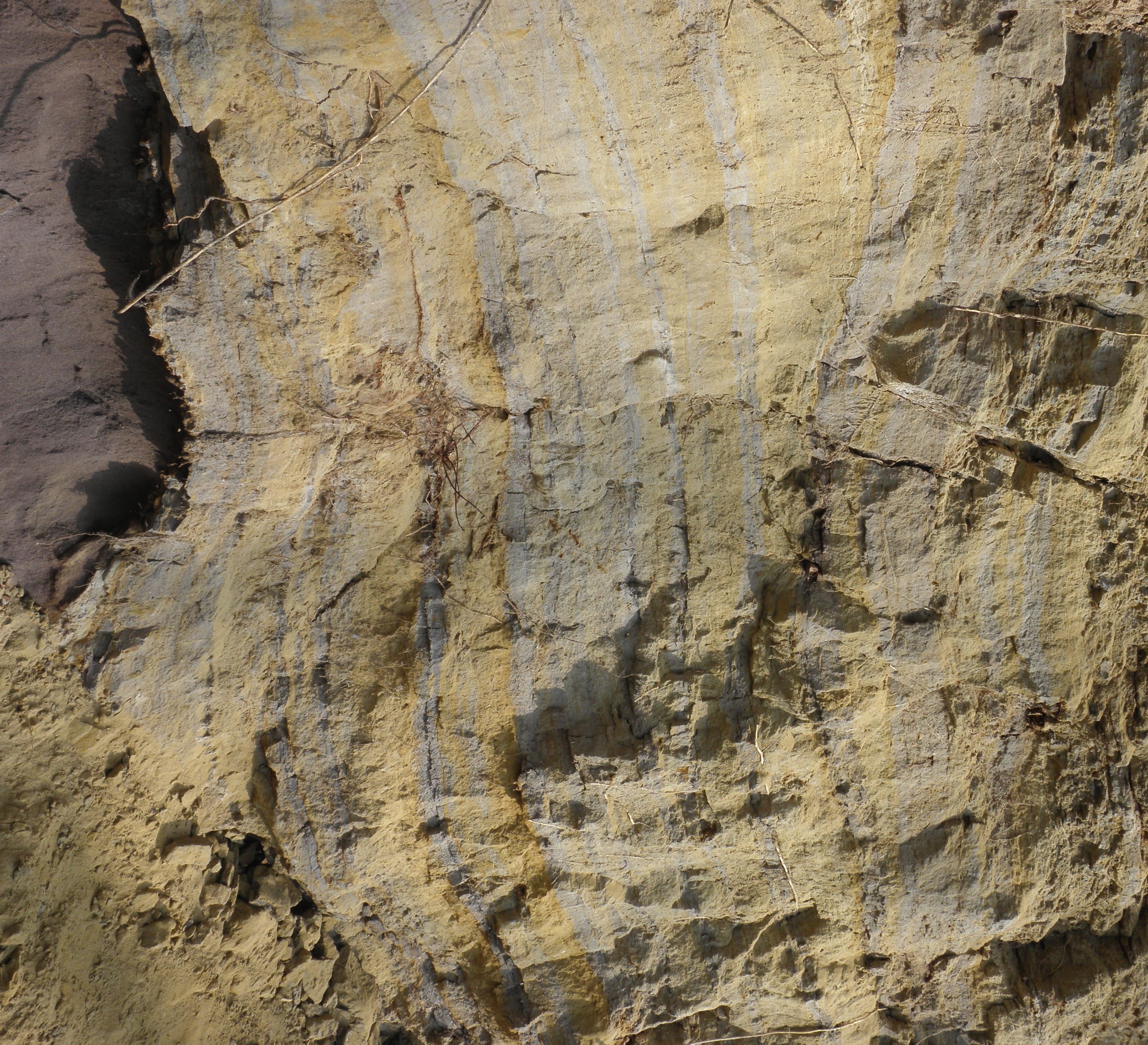

oui c'est du tidal très joli, les lamines argileuses dans les sables, l'incision... Enfin LES incisions. Cf la belle deuxième en haut de la coupe
Les sables mauves = un iso-faciès de Fleurines, miam miam.

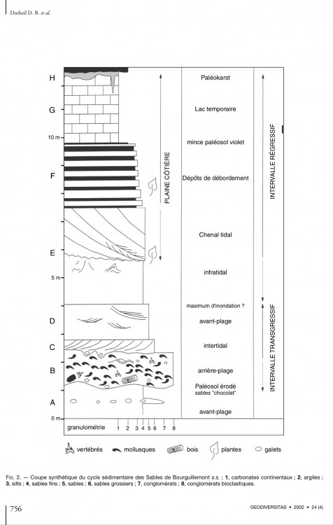

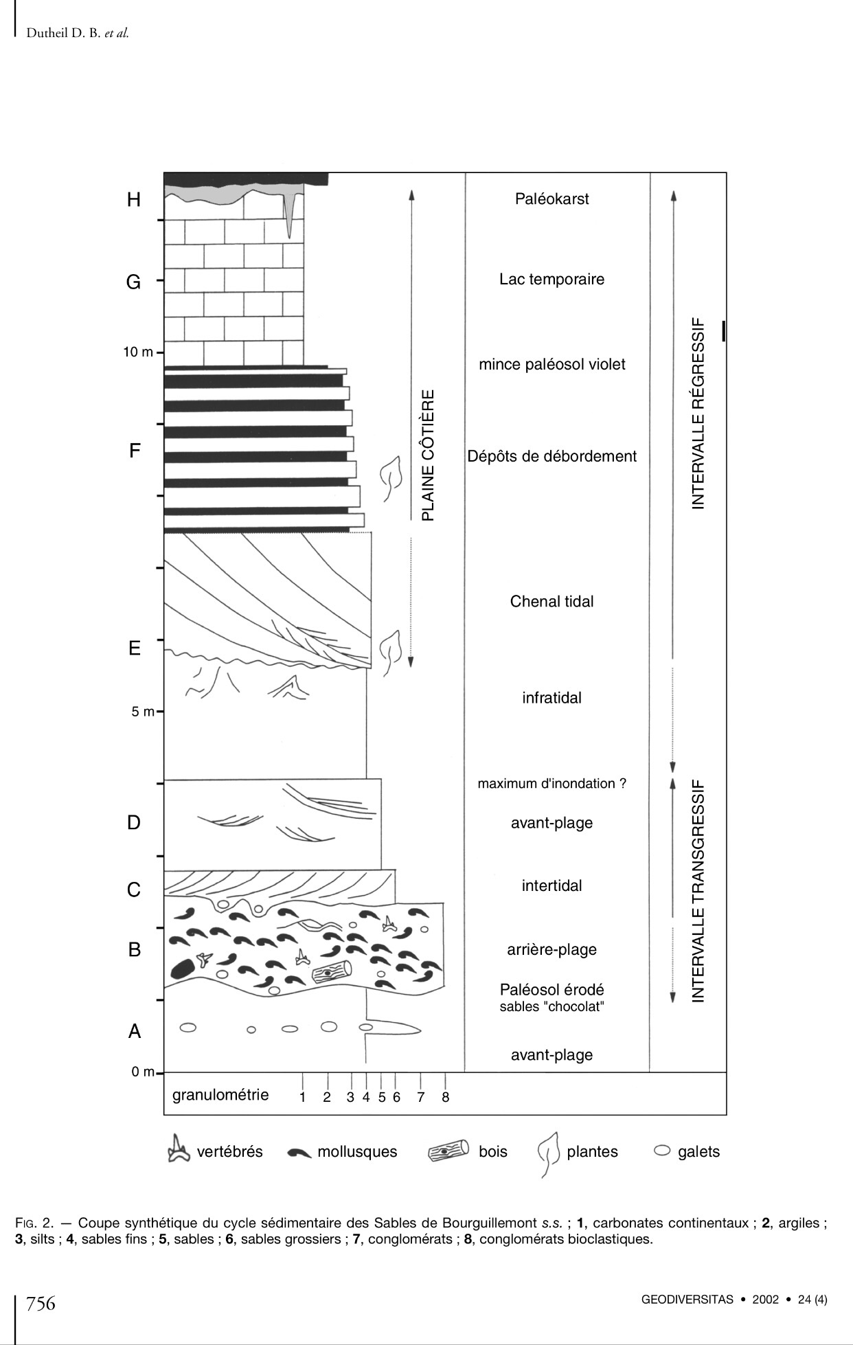

Pour situer les sables de Bourguillemont des Dr Dutheil, Chimera et VDP :
Le chenal tidal de Bourguillemont se situe proche de la cote, ça fait la continuité avec le site à feuille qui est sur la terre ferme latéralement, et l'estuaire à galets et bois silicifiés qui peut être en amont de Bourguillemont, au milieu du basin versant qui draine les eaux pluviales et la nappe de la craie.

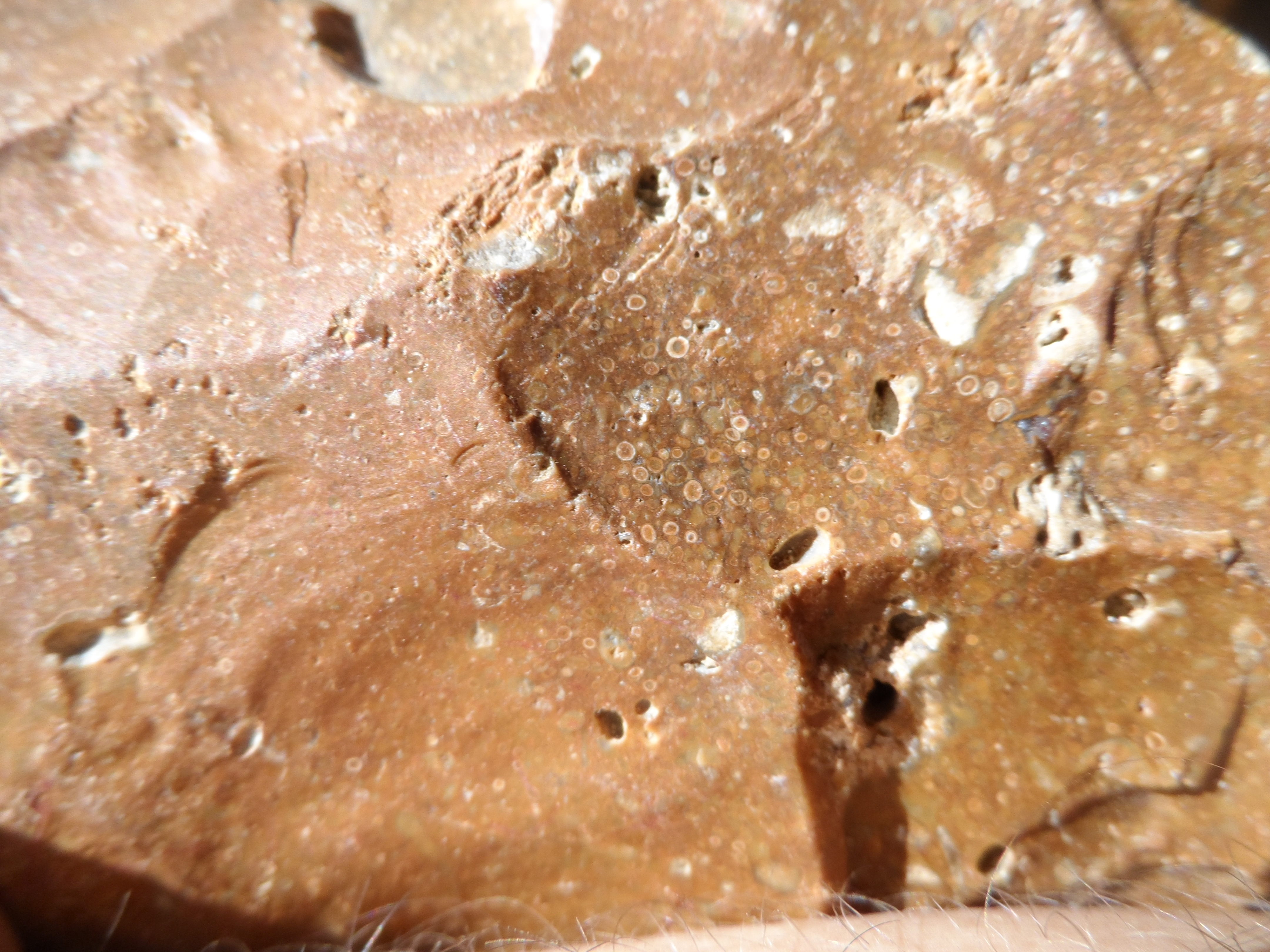

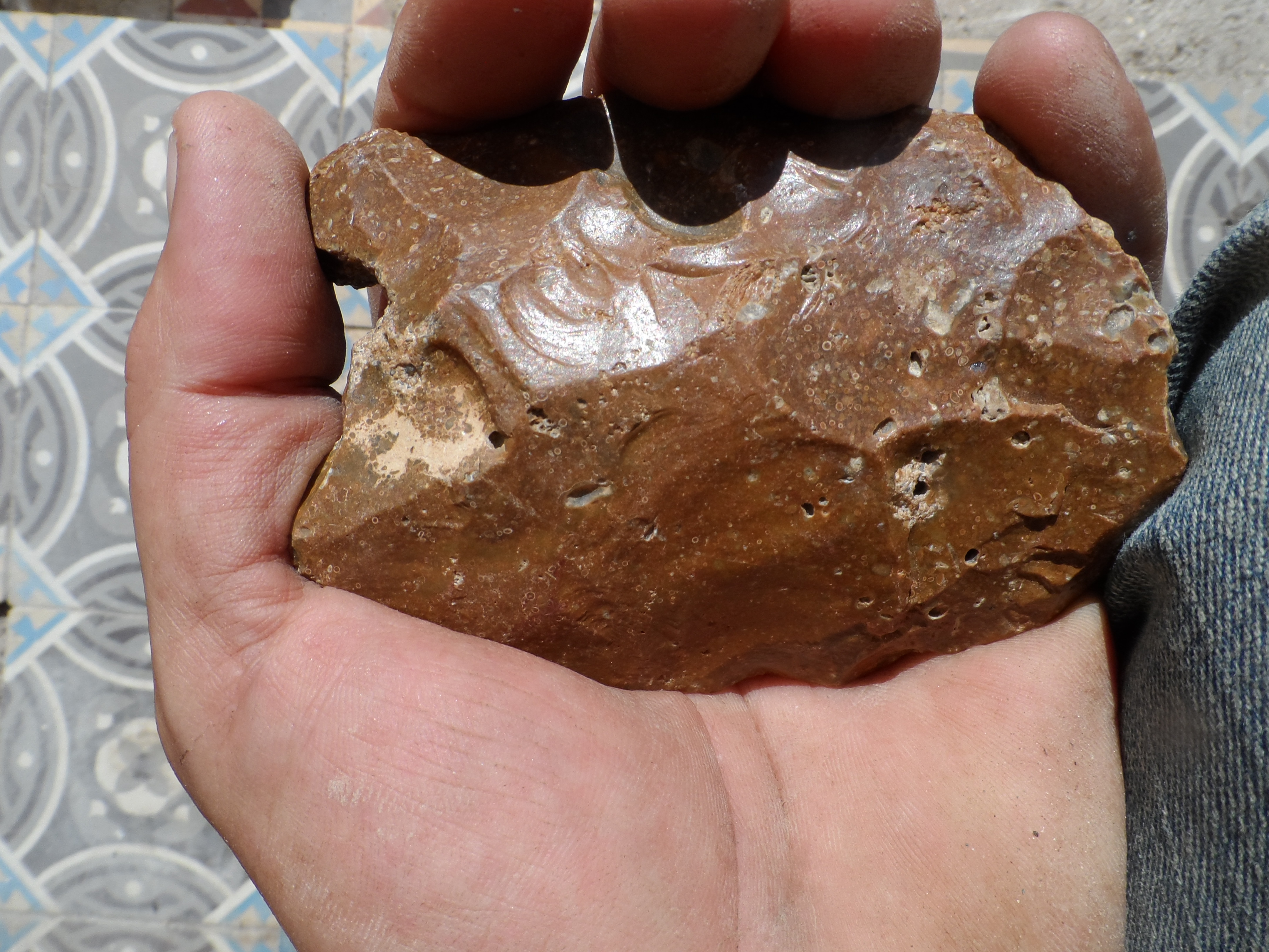

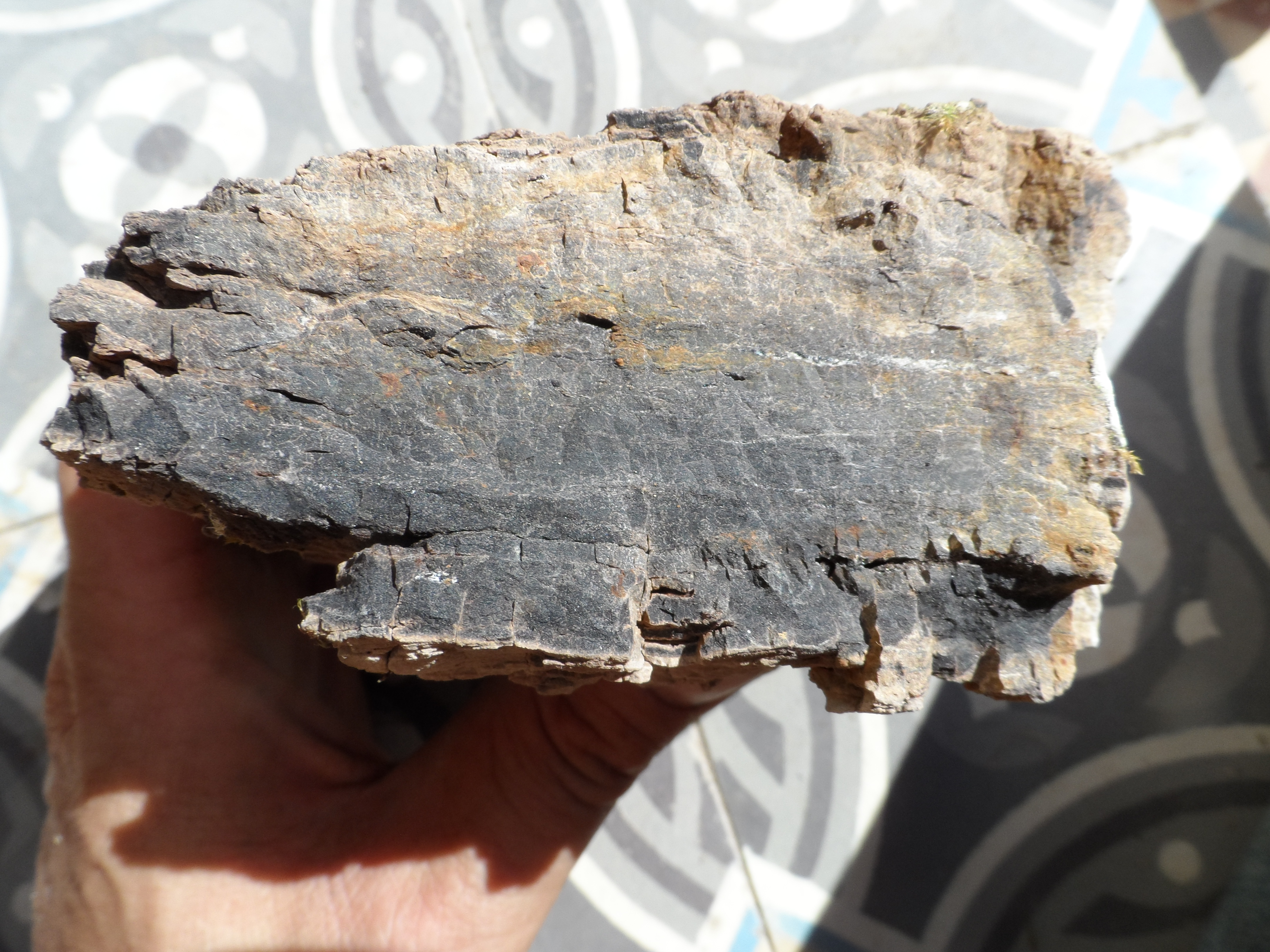

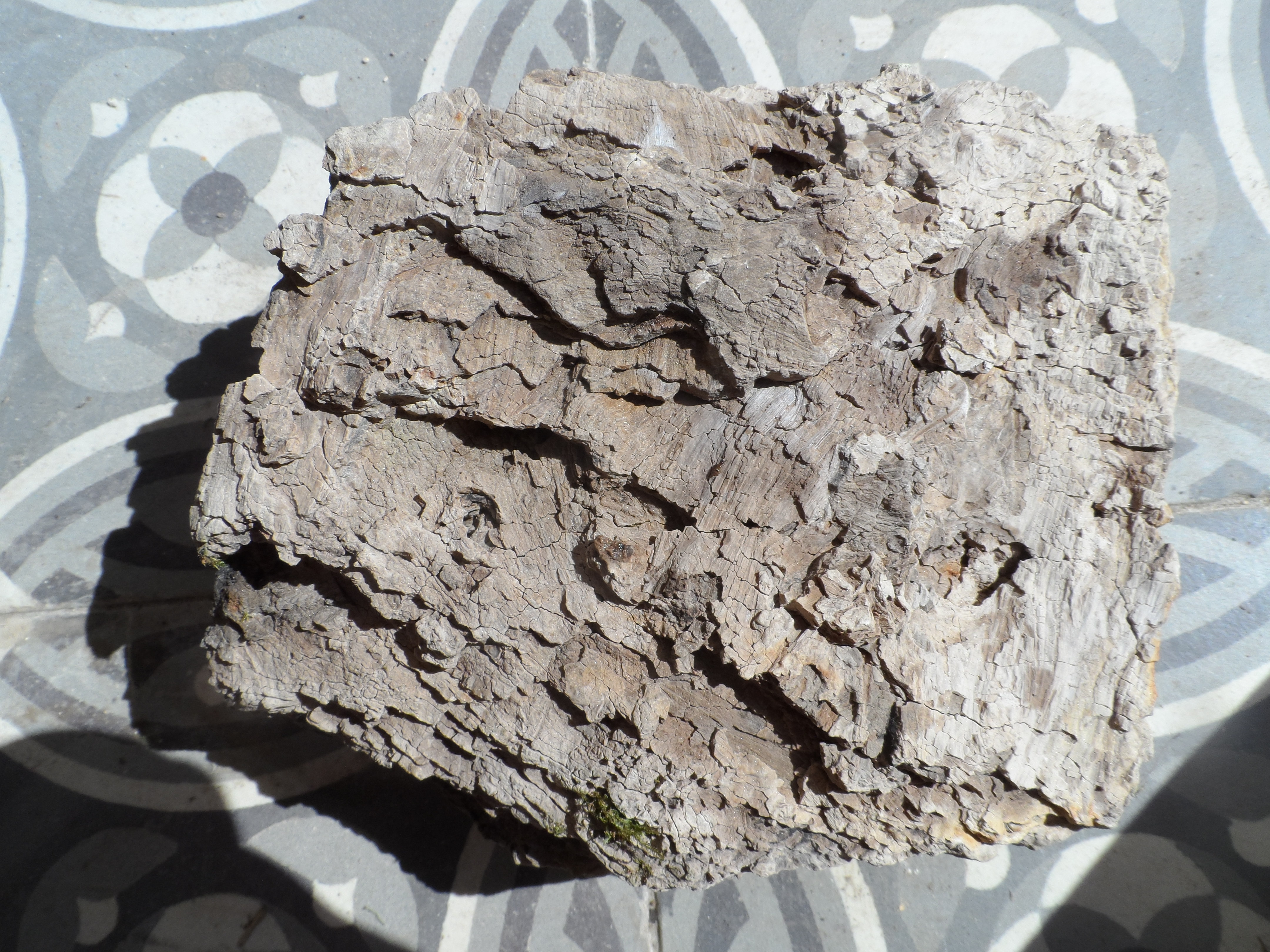

Les 'tourbes fossile(!?)':
Oui je pense que c'est bien une tourbe silicifiée.
matière organique lessivée en périphérie ?
j'ai exactement le même faciès à Paars dont il faut retrouver le niveau d'origine (remaniée dans la plaine alluviale de la vallée).

t'as dressé ton toutou pour trouver des os à moelle dans les tourbes silicifiées ?
quoique d'après ta citation ci-dessous, on a peu de chance d'y trouver du nonos, peine perdue pour les prospecteurs dans ce type de paléosols. le pourquoi du comment ne pas perdre son temps si on est vertébriste :
