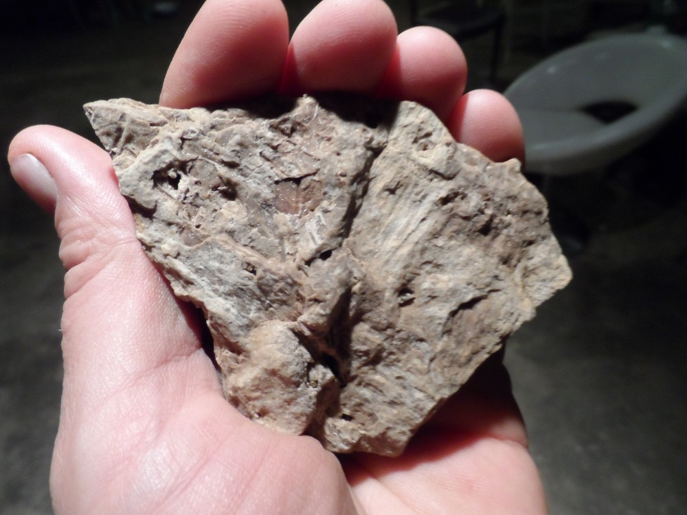

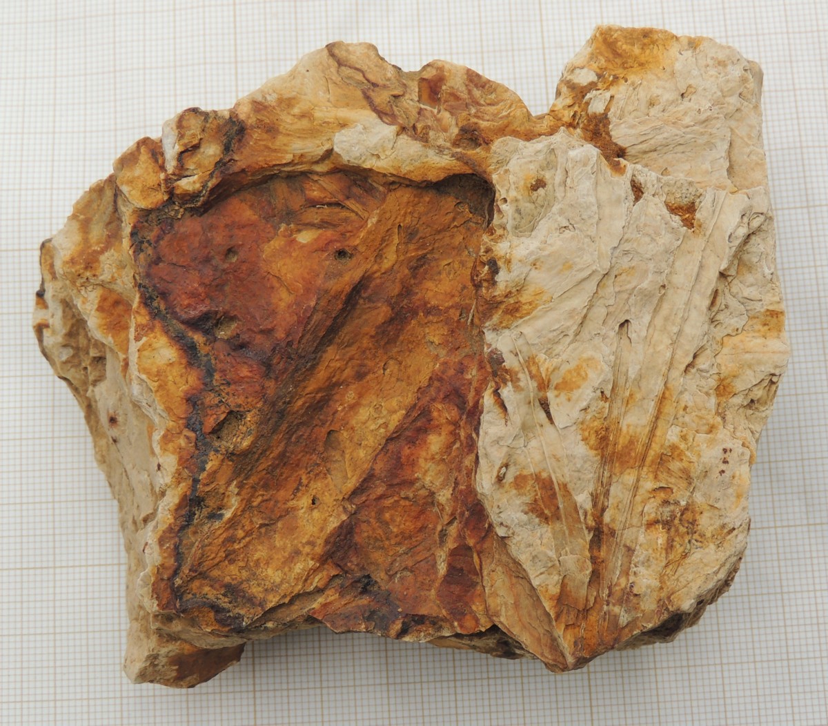

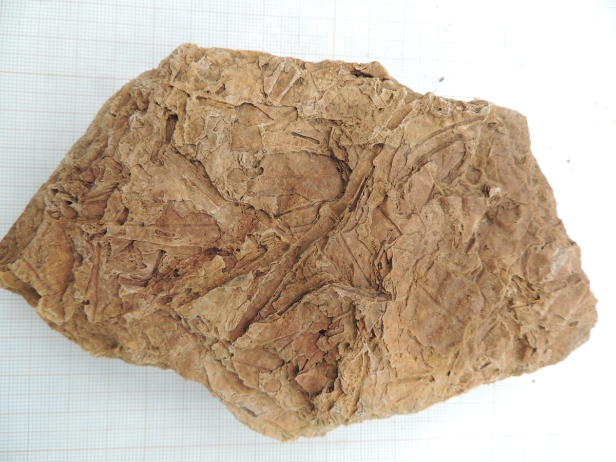

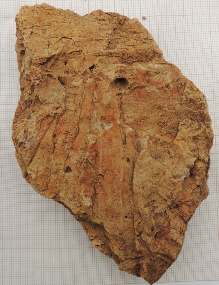

Merci Gael pour ta sympathique invitation! Il faut cependant que je rassemble encore plus d'échantillons pertinents. En voici un (éch 18) qui rassemble beaucoup d'éléments distincts sur ces deux faces: graines en épi?, feuilles, poils? traces de champignons? ?
Les deux faces d'abord dont une avec beaucoup de feuilles (partielles) et l'autres des graines...

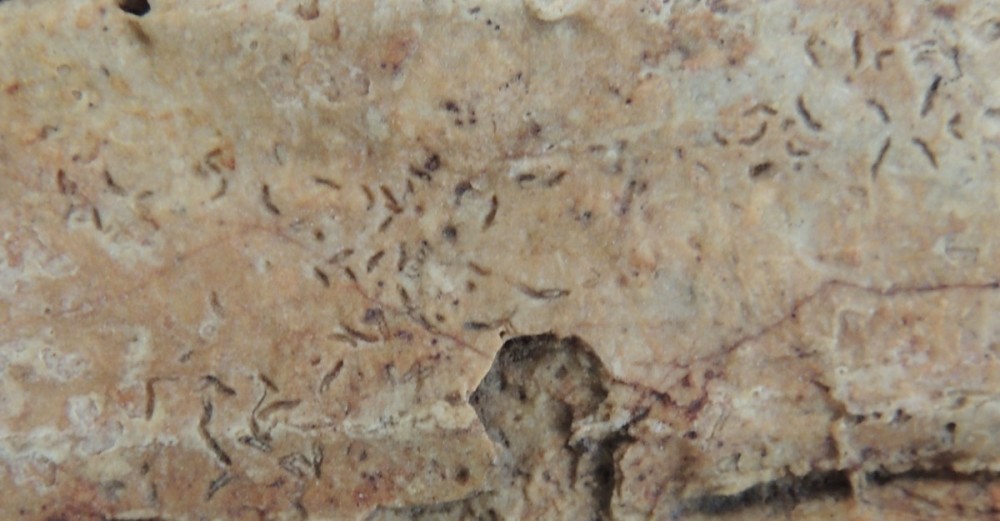

des poils en surimposition sur une feuille

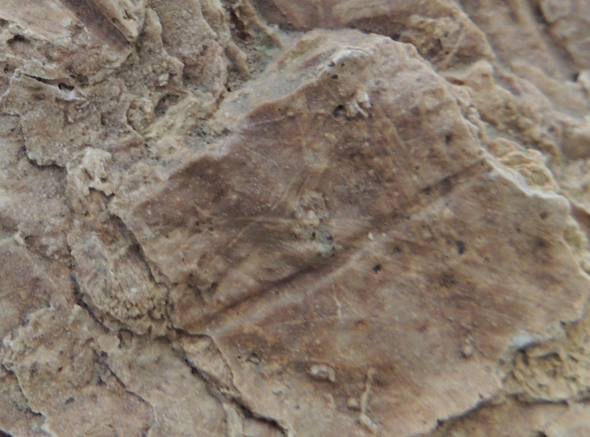

Une zone d'une structure inhabituelle:
et une zone beaucoup plus classique (bien qu'à l'interprétation contestée..)

que objets, que d'objets. quelle diversité!
des indices sur certain blocs pour retrouvé le haut et le bat avec des dépot lenticulaire: remplissage de rides? on a peut etre pas a faire a un banc.
Ah.... Effectivement, il me semble qu'avec les morceaux du puzzle ramassés, nous pourrions avoir une approche stratigraphique intéressante. En effet, tous les morceaux semblent avoir une succession de couches logique avec des niveaux centimétriques pertinents. Un travail de fourmi pourrait permettre de remettre le haut en haut et de l'ordre dans ces couches. Il semble également que la hauteur des échantillons soit assez faible: la couche démantelée pourrait ne faire que 20 cms.

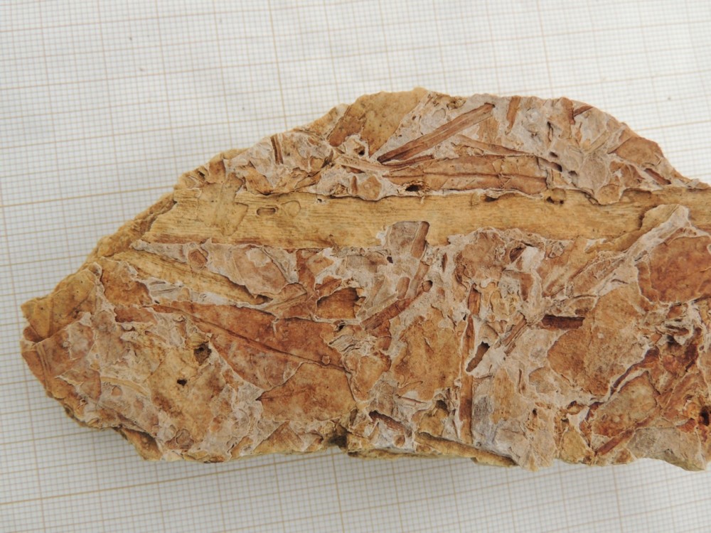

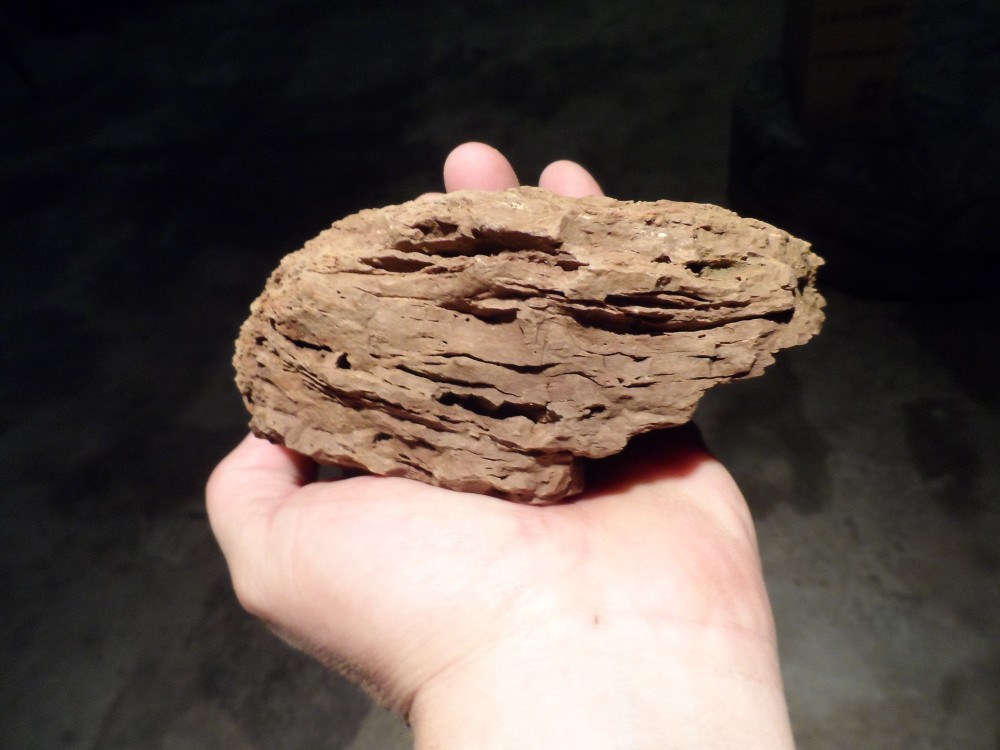

Pour le plaisir, la couche principalement fossilifère (trace d'un "cataclysme"?) dans laquelle on retrouve pelle-mêle les végétaux "travertanisés"...A votre bon coeur pour les interprétations...
Ici, une tige différente des autres, lignée sur toute sa longueur sans noeud..
des feuilles et autres à identifier
il y a quelques années j'avais ramassé ce style de pierre, structure identique, du coté de Campbon en loire atlantique 44
ce serait (a ce qui m'avait été indiqué) être du Palmier

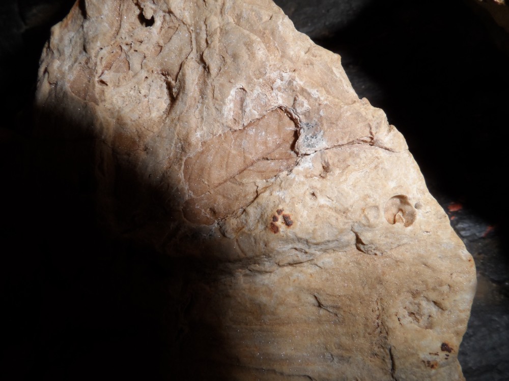

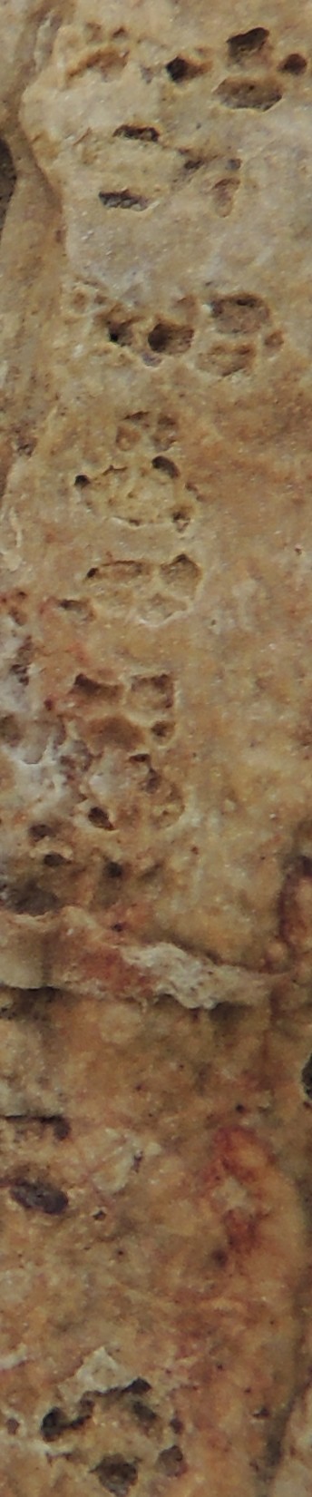

Cette coupe résume bien une question que je me pose sur ce niveau à plantes : quel est la nature pétrographique ?
siltstone ? argillite épigénisée en silice ?
on ne distingue pas de granulométrie, aucune figure sédimentaire classique. Vous pouvez faire une lame mince ?
C'est top mais pour y voir quelque chose il faut mouiller et faire la mise au point.
les structures poreuses circulaires sont étonnantes, sans doute des moules comprimés de matière organique.
pas de texture sédimentaire visible mais qui peut apparaitre avec un coup d'éponge humide.
effevescence au vinaigre ? Un petit air de travertin, mais je crois que le terme est réservé à une roche calcaire.
quelqu'un saurait donner le nom à cette roche ?
je tente "silcrète" en attendant plus de détails et avis.
Ce qui est dure à comprendre c'est la finesse de conservation des empreintes et la diagenèse sensée alterer le sédiment. On peut comprendre pour une lithification calcaire qui est instantannée mais pour de la silice (si j'ai compris ton sédiment n'est pas calcaire)... Cela implique un processus en plusieurs phases.
sans lame mince et à distance on va avoir du mal à expliquer. Les pédologues help !

Concernant la finesse des échantillons, je partage ton admiration: j'ai une feuille en surimposition d'une tige, très petite (5mm?) et pourtant très nettement conservée (la photo va être dure à faire).
Quand j'évoquais des poils, c'était drôle mais il y a bien des structures filiformes de conservées ("barbe" de maïs...??!)

Comme un carton de demenagement avec la vaisselle du mariage :
Haut vers le haut
Bas vers le bas
ce qui suppose que l'échantillon était en place et pas retourné mille fois

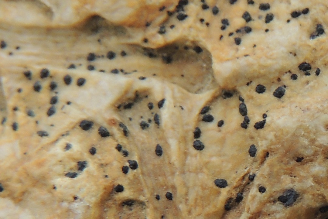

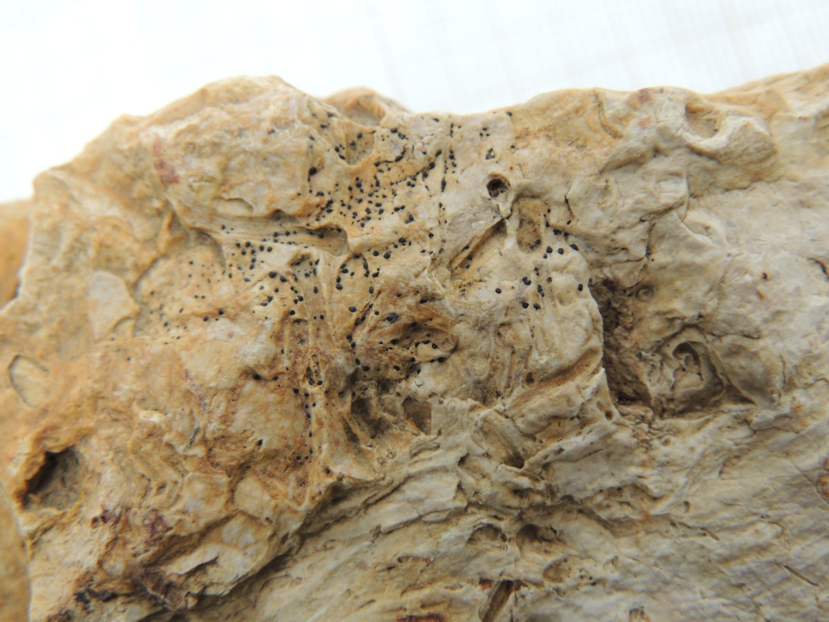

Il y a 4 heures, Christophe B a dit :

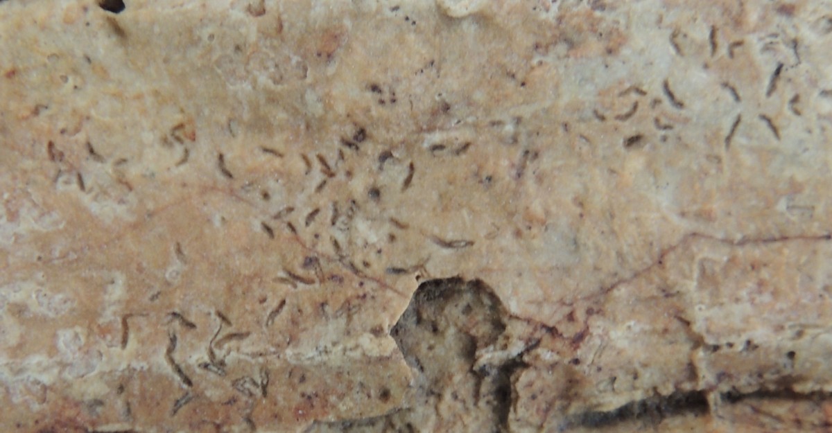

points noirs
Manque d'hygiène (Joke). Manganèse?
