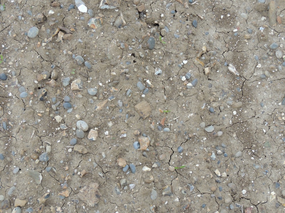

Ces bois ont souvent été trouvés dans des champs où gisent également des galets de silex identiques à ceux du littoral (je ferai des photos ce we si possible). Donc, en apparence, ils sont associés mais dans certaines zones à galets, pas de morceaux de bois. Donc, soit pas de dépôt de bois ou pas de fossilisation de ces dépôts.

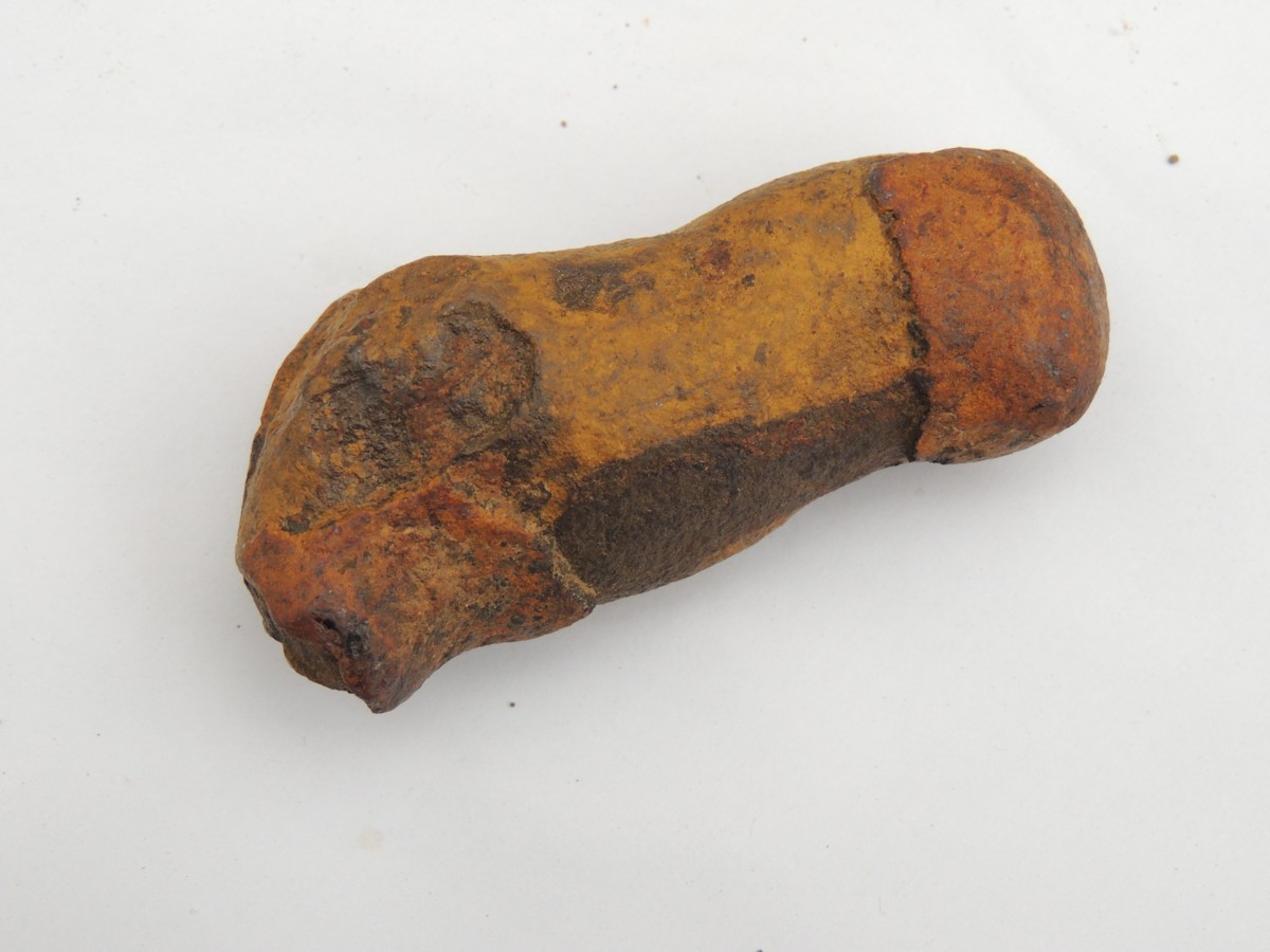

J'aimerai savoir si d'autres personnes ont ramassé de tels morceaux dans la région, s'il y a des fossiles associés (insectes, champignons,..), des spécialistes des galeries de parasites que l'on peut y deviner,.... Voici quelques photos pour ouvrir la discussion et l'échange.

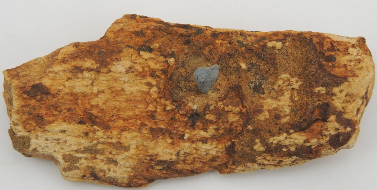

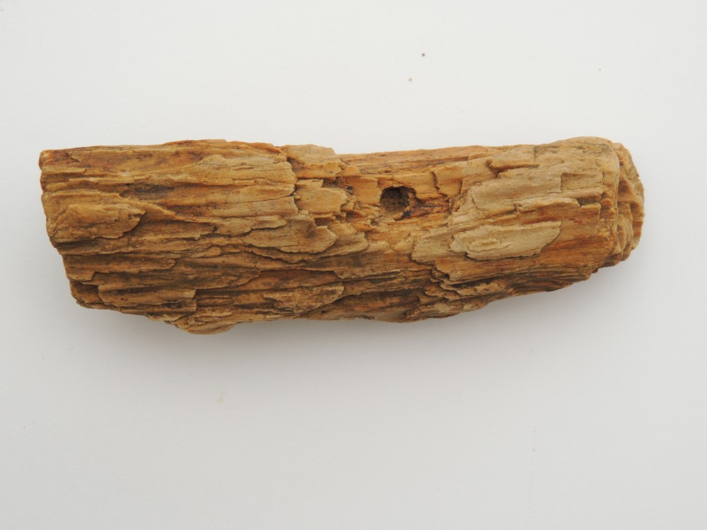

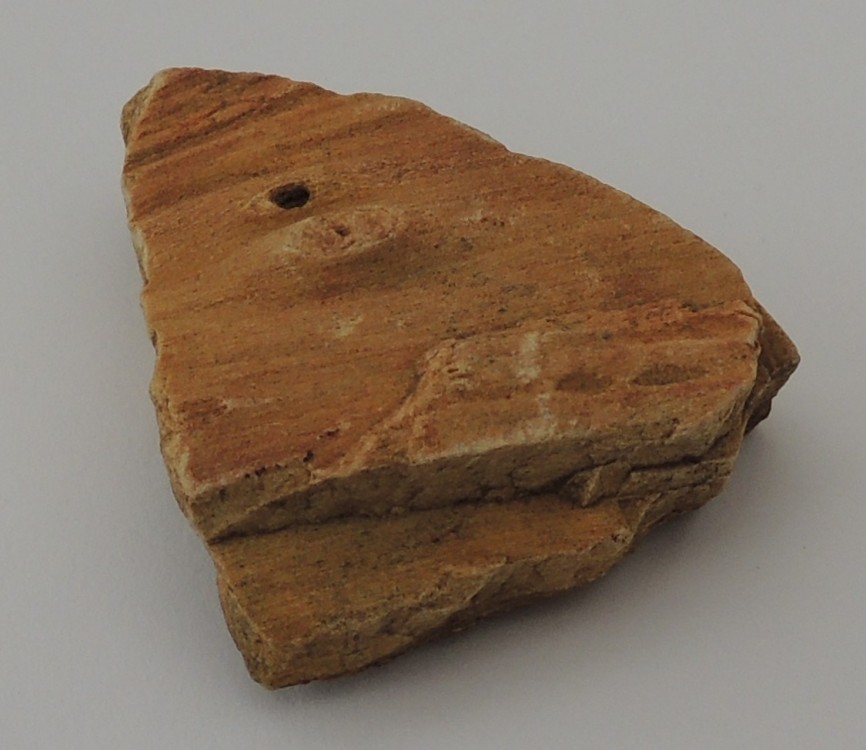

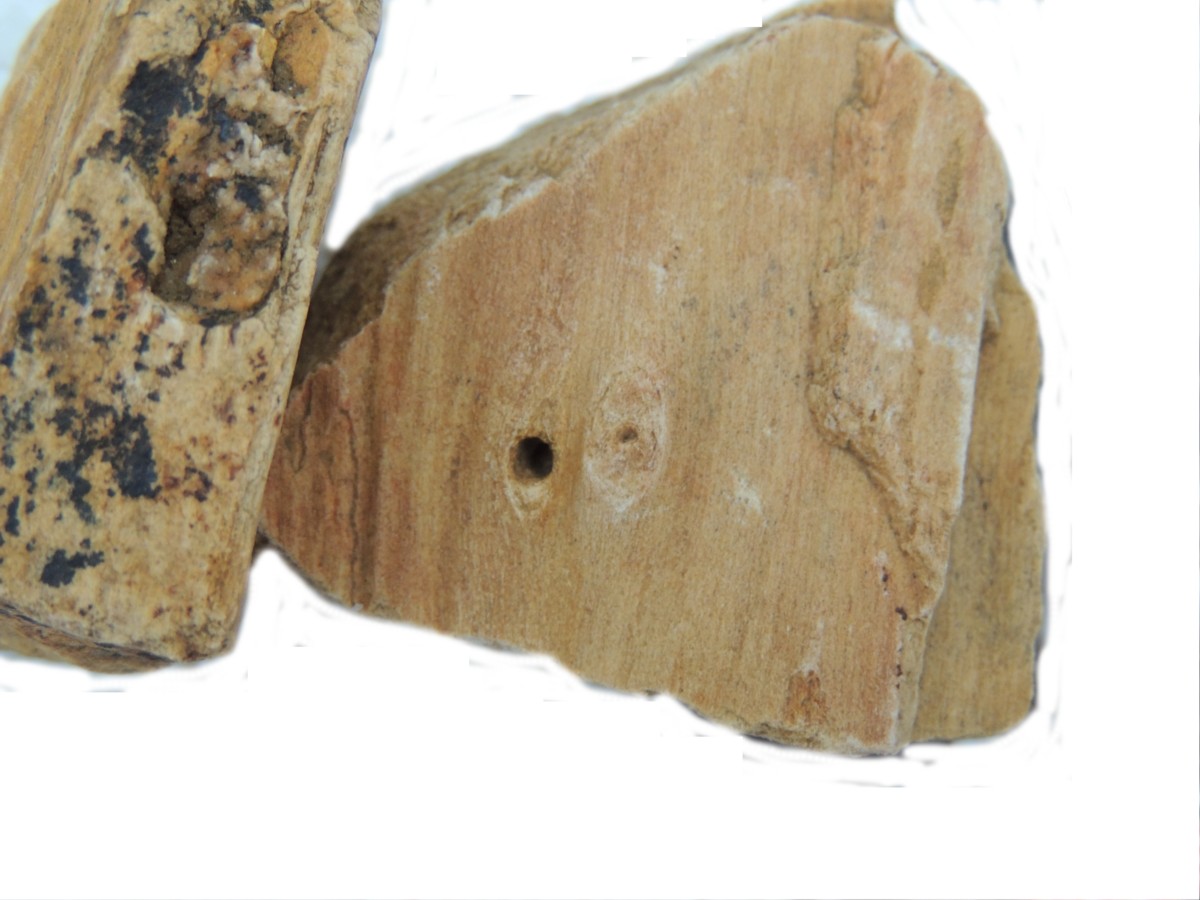

Concernant la photo 2 (trou perpendiculaire aux fibres du bois), j'ai l'impression de voir un dégagement tel qu'un pic aurait pu le faire (sur un arbre actuel). Grosse bêtise de penser que les arbres passés avait des larves dedans et qu'il y avait des animaux essayant de s'en nourrir?

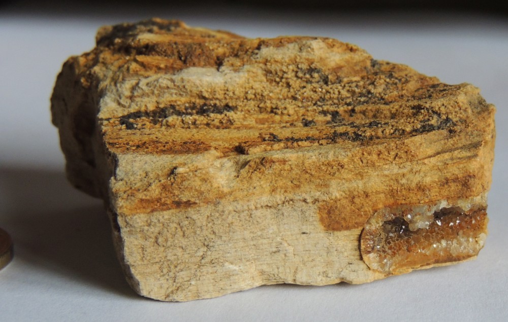

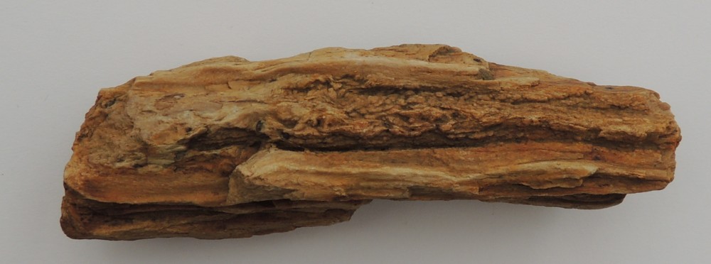

Concernant la photo 3, il s'agit bien d'une trace de vers fossile?

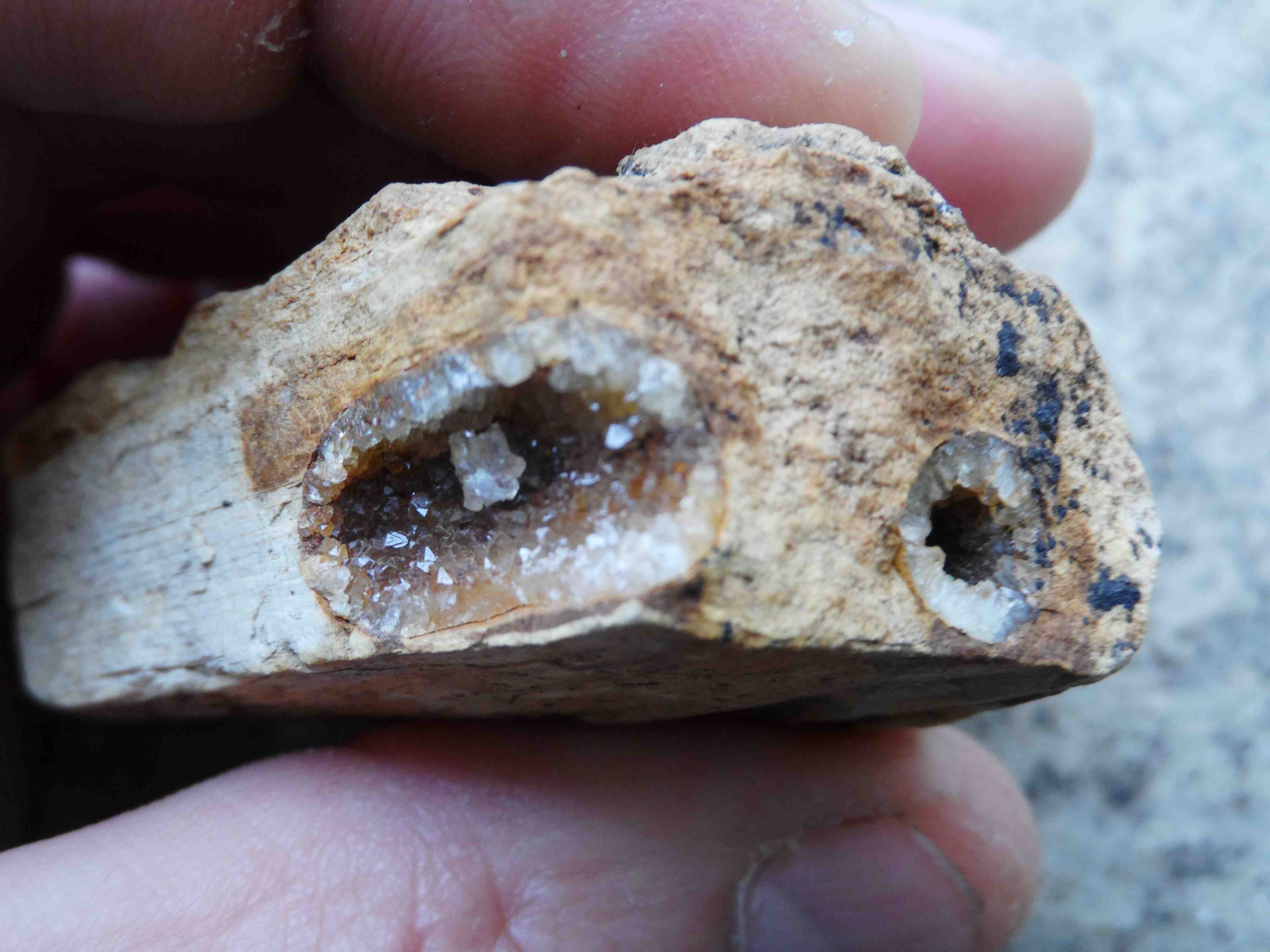

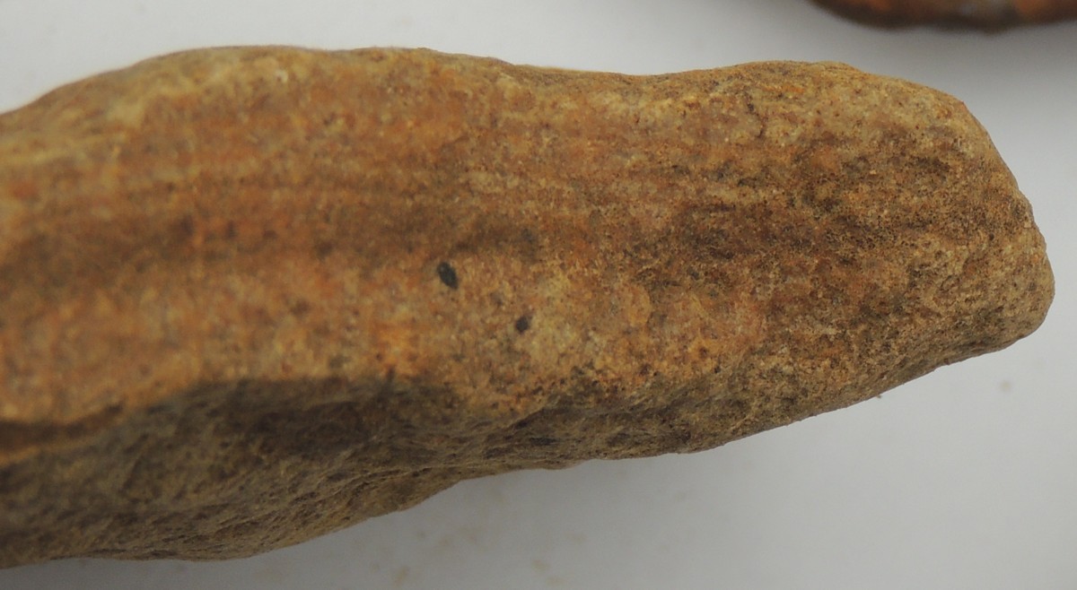

Concernant la photo 4, le coeur du fragment semble non fibreux: y aurait il une possibilité que l'arbre s'apparente aux sureaux actuels pour lesquels le coeur est mou (ce qui expliquerait pourquoi d'autres fragments collectés semblent être creux (comme les bambous)...
(ps: je sais, beaucoup d'imagination dans mes observations)....

Les galets sont très importants pour connaitre l'environnement de dépôts, reconstituer la géographie de l'époque et permettre de comprendre pourquoi ces bois ont échoué jusqu'à ce site. Il faudrait déjà voir si galets et bois sont dans le même niveau ou à plusieurs niveaux distincts. Tu peux mettre une Carte ici (pillage assuré malheureusement) ou en MP (tu devras avoir confiance) pour connaitre la litterature et quelques explications sur ton site.
Je vais essayer si le temps le permet de faire des photos de zone à galets. Comment savoir si c'est la même couche dans la mesure où il s'agit d'un ramassage de surface fait dans les labours?

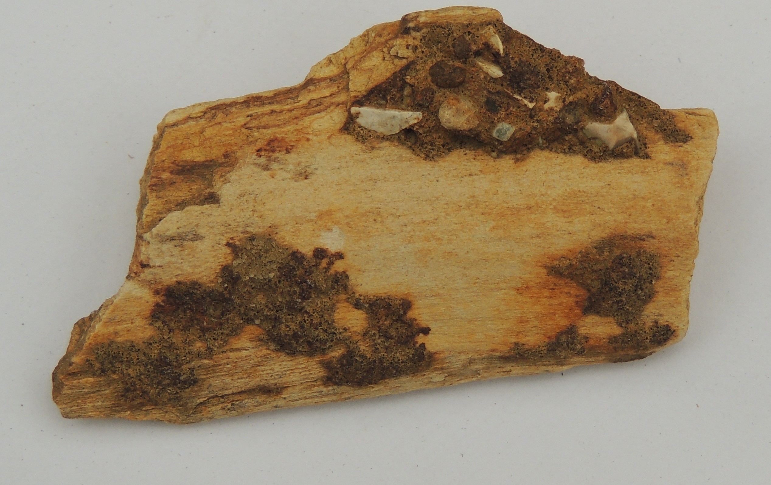

Associé, je trouve des grès mais aussi des traces d'une autre couche (pyrite/fer, oursin echinochorys et silex non roulés type argile à silex).

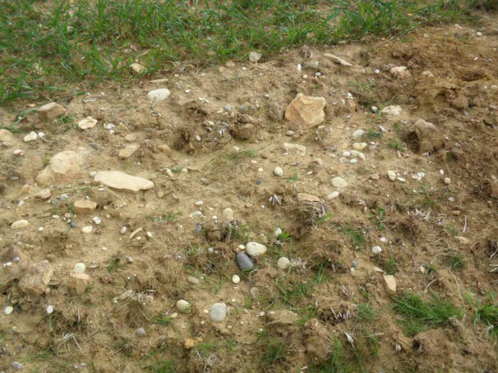

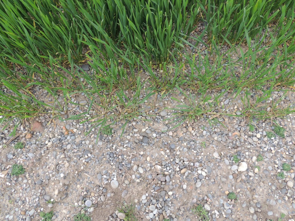

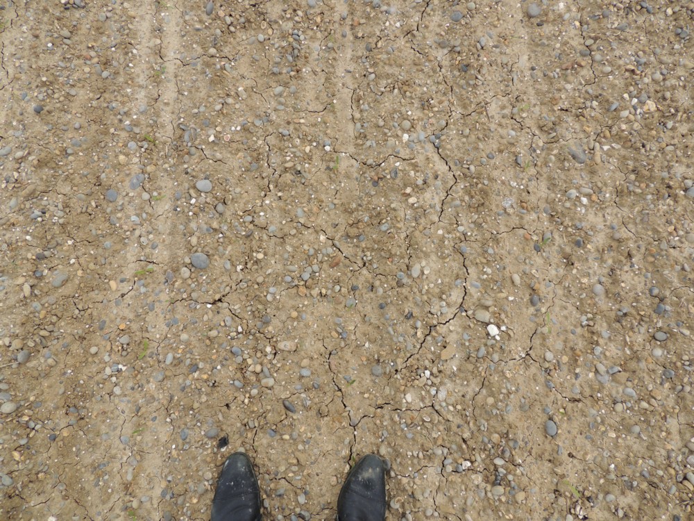

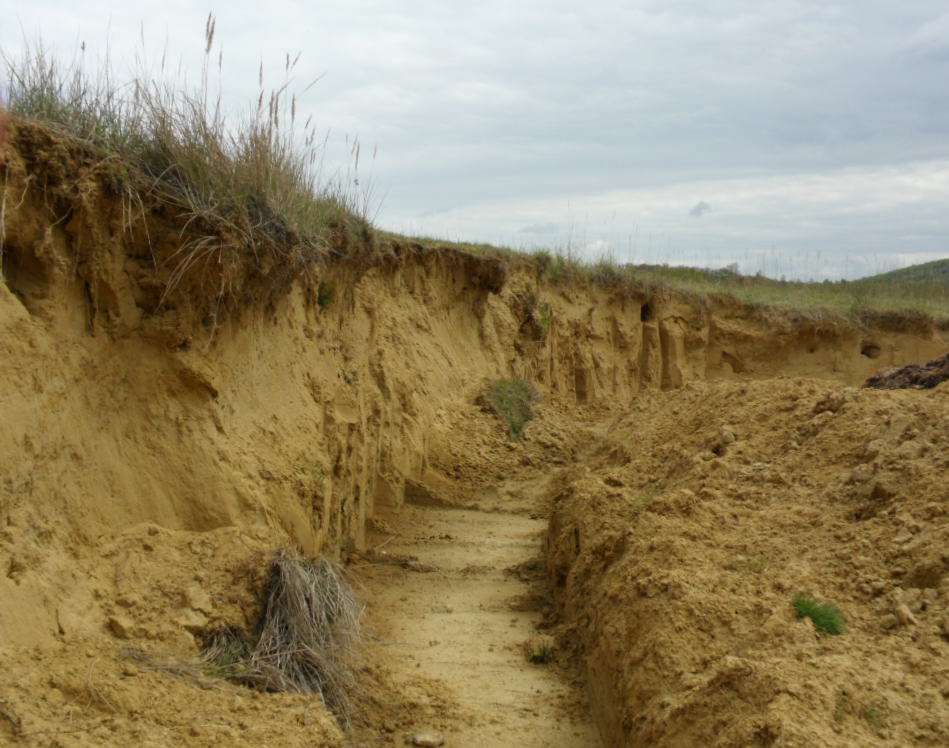

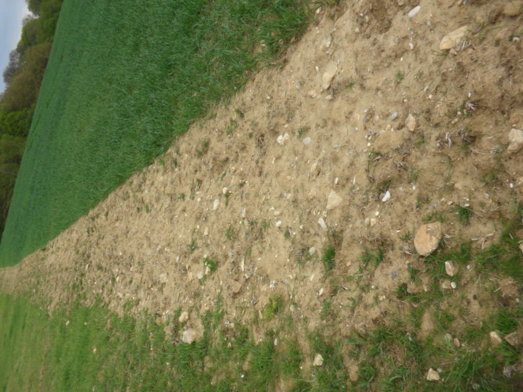

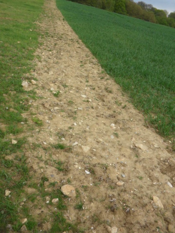

Voici un morceau de bois dans son contexte et une photo du sol à quelques 100 m...Mon impression est que les morceaux de bois sont entre les zones à galets très dense et les zones à argile et sans galets type littoral...je sais, c'est vague mais bon, c'est un bord de mer....alors...
il y a 53 minutes, Christophe B a dit :
C'est bon ça !
demander au proprio si on peut faire un trou de 2metres et lui garantir de reboucher en l'état.
et hop c'est magique la solution arrive
Je veux bien essayer d'arranger cela (j'ai quelques idées pour discuter avec les propriétaires) mais je pense qu'il faudrait quand même faire une reconnaissance avant afin de savoir ou creuser? La zone est vaste ....Je suis dispo pour faire le guide si besoin (je vais regarder sur la carte car il y a une carrière tout près (et une sablière/argilière) et si celle ci est bien toute proche des terrains concernés, ce serait encore plus facile...

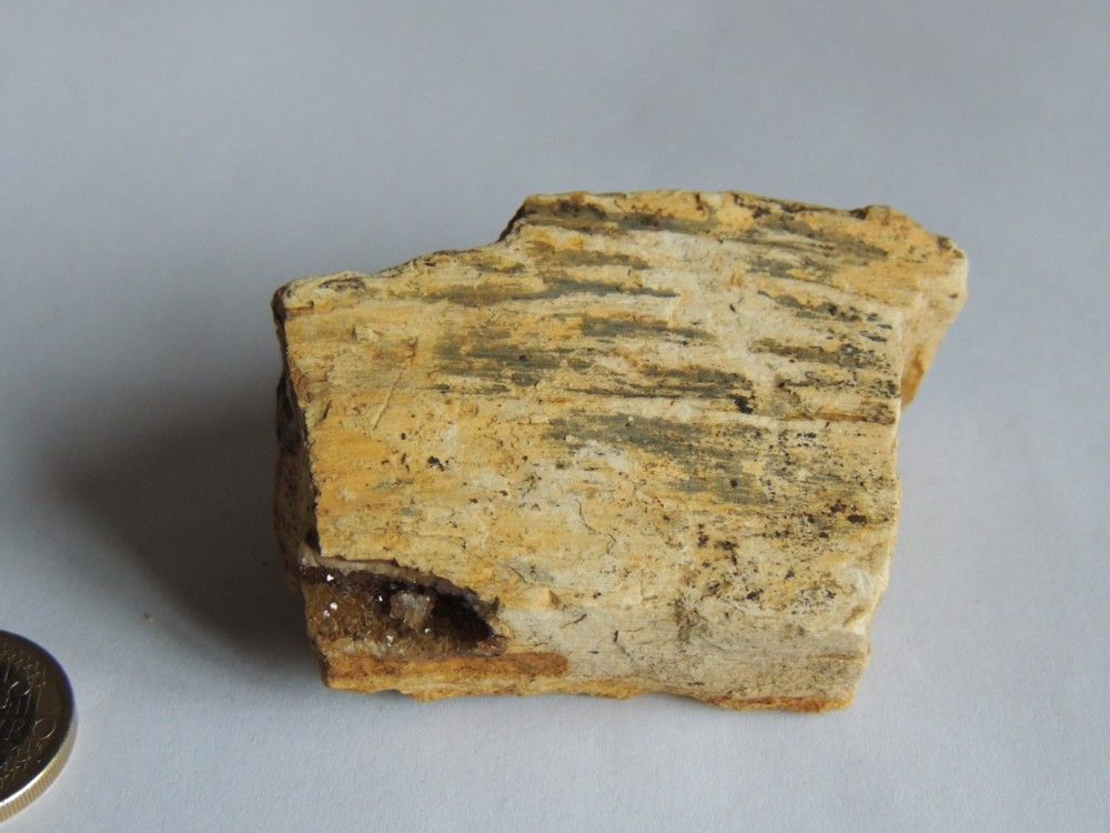

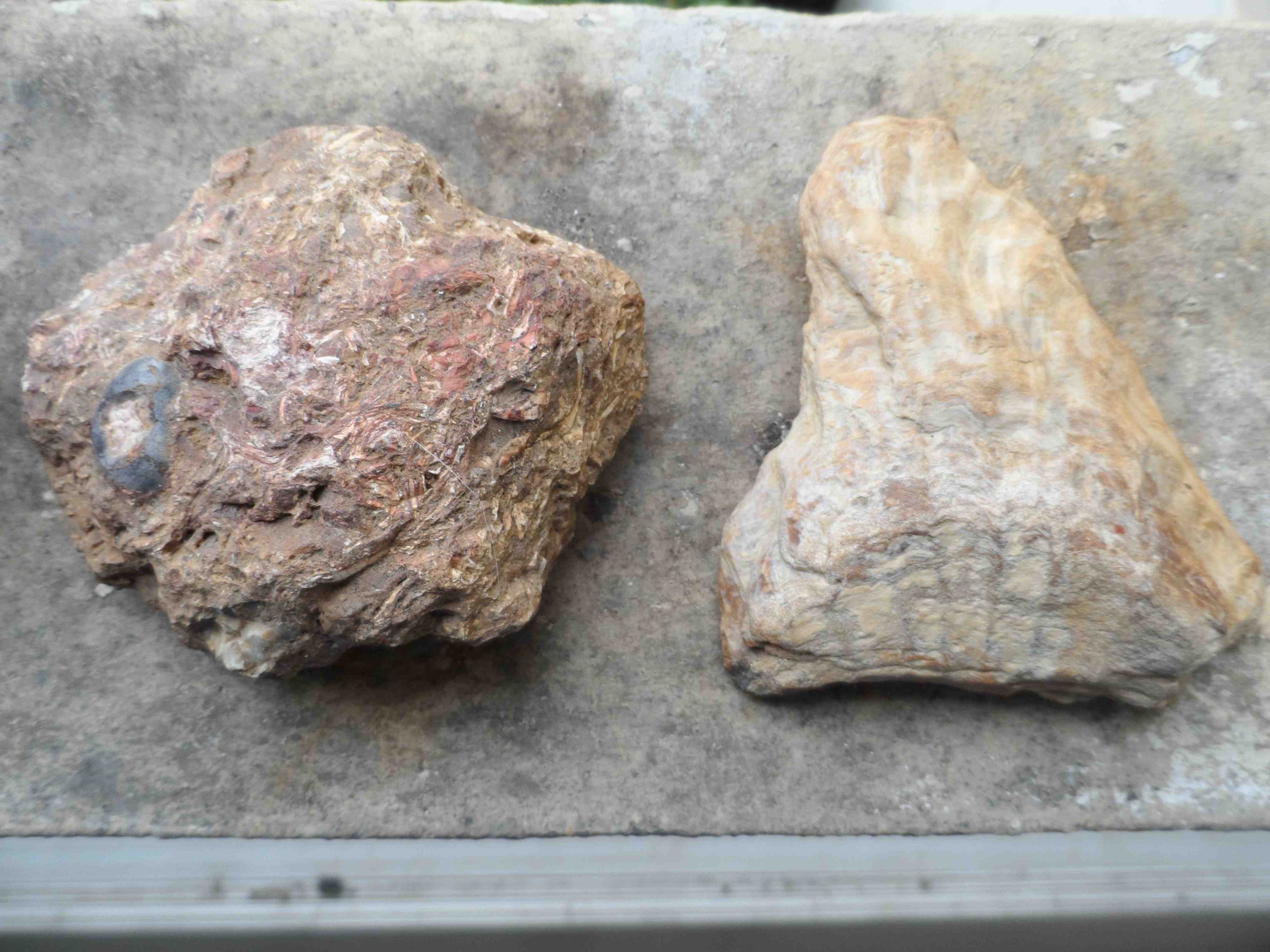

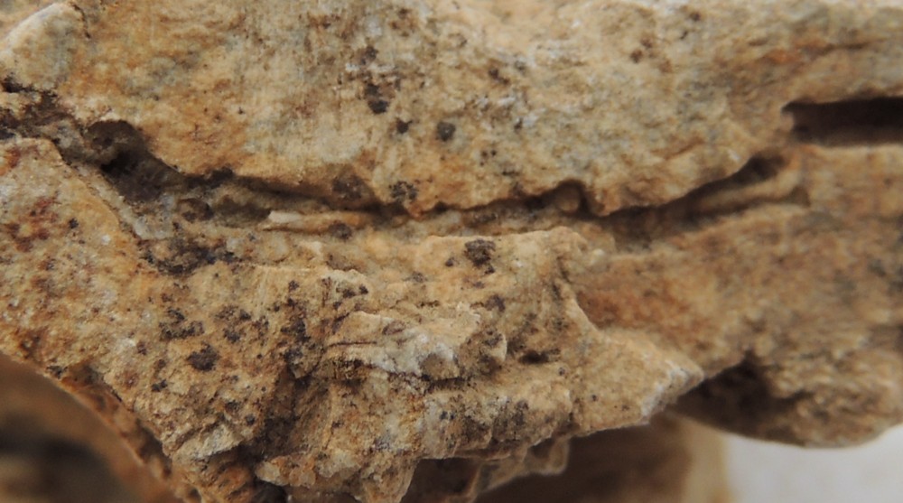

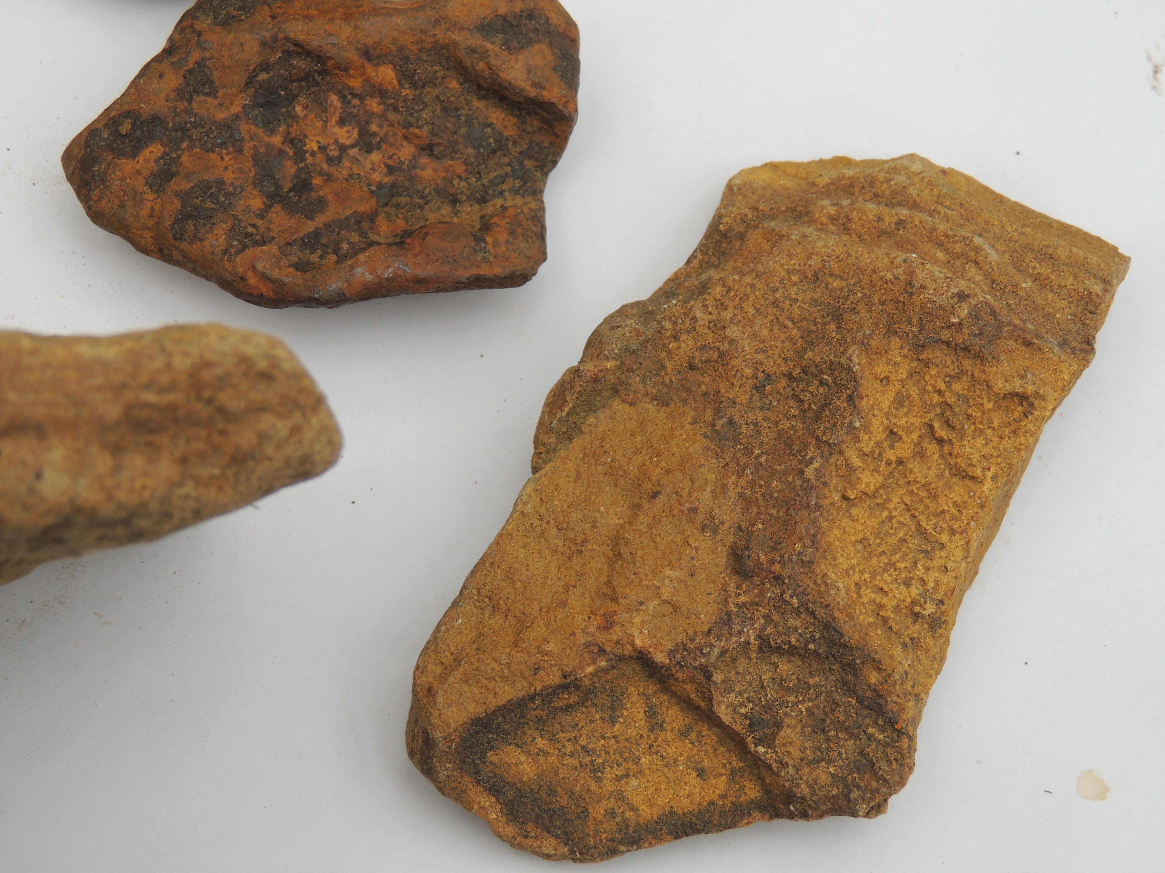

En examinant les échantillons, j'ai remarqué que beaucoup présentait des traces de fer voir d'oolithe ferrugineux (je vais essayer de faire une photo). En attendant une autre photo de trou dans le bois: parasite ou trace d'épine?
Sur cette photo du même fragment on voit mieux le renflement qui m'incite à imaginer une épine...les spécialistes commenteront.
Il y a 3 heures, Christophe B a dit :
