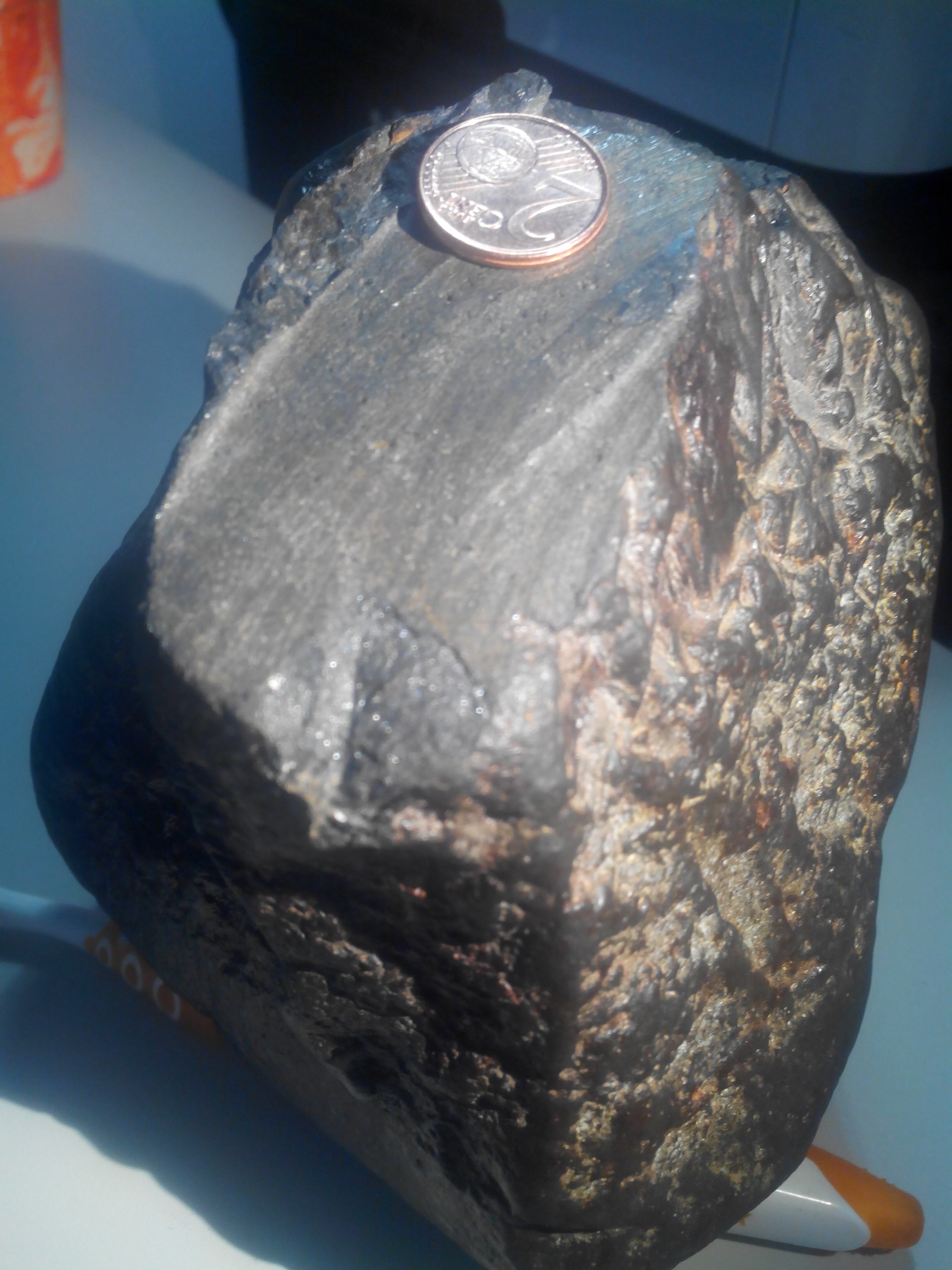

minéraux ou déchet de fonderie lol

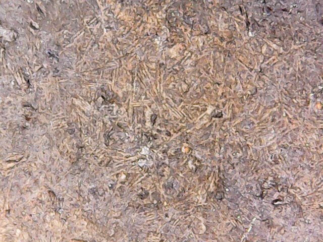

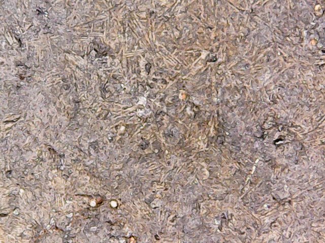

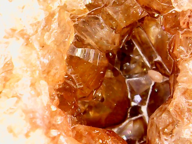

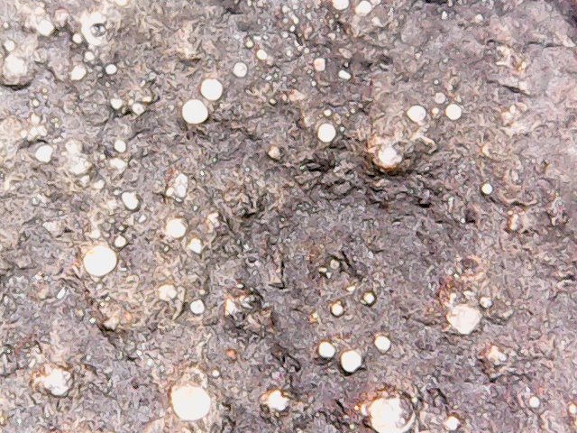

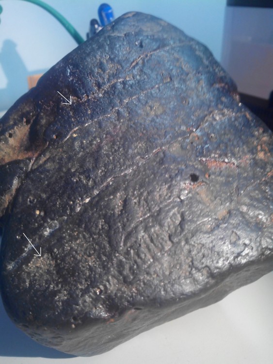

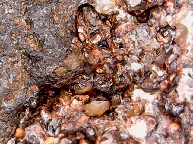

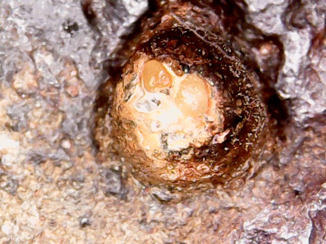

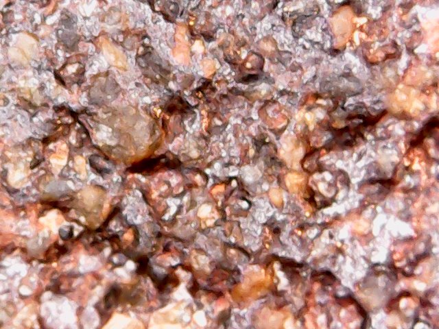

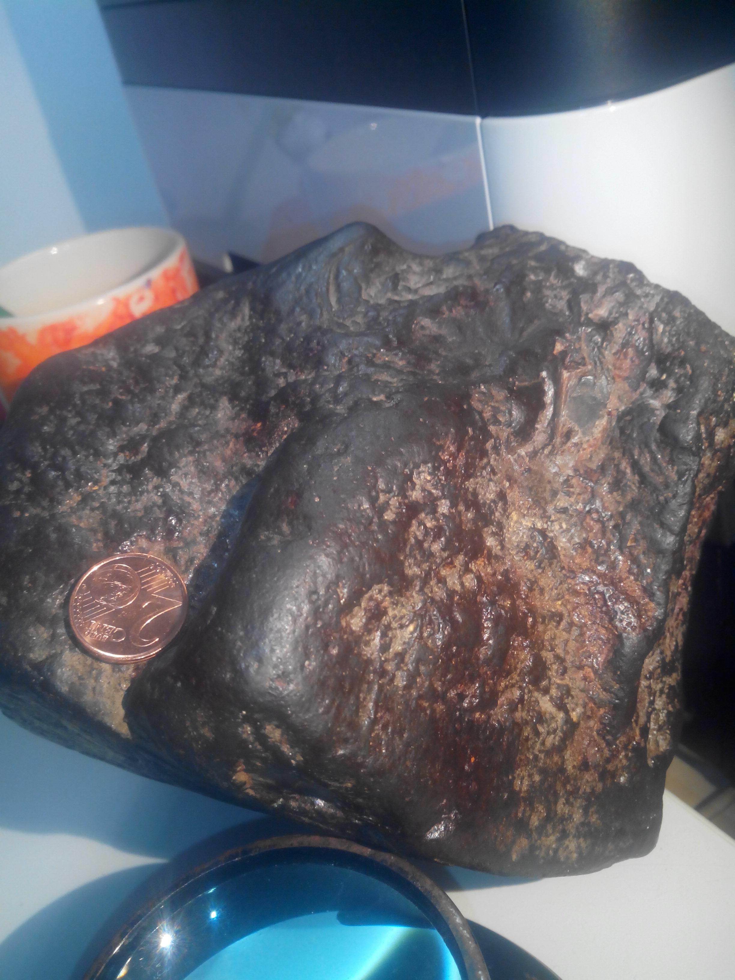

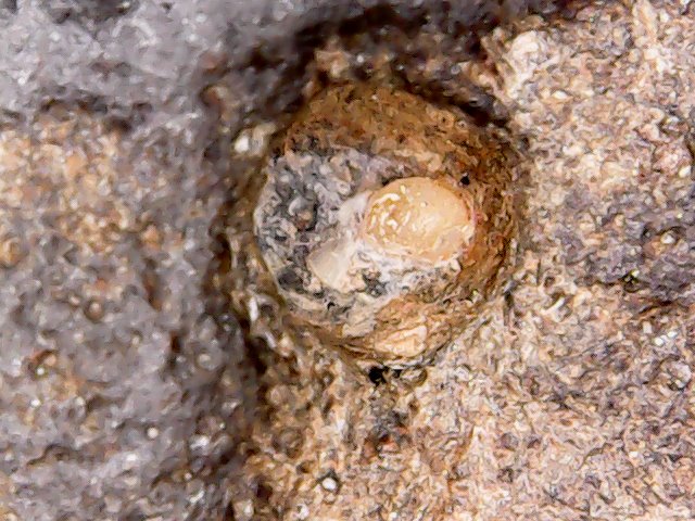

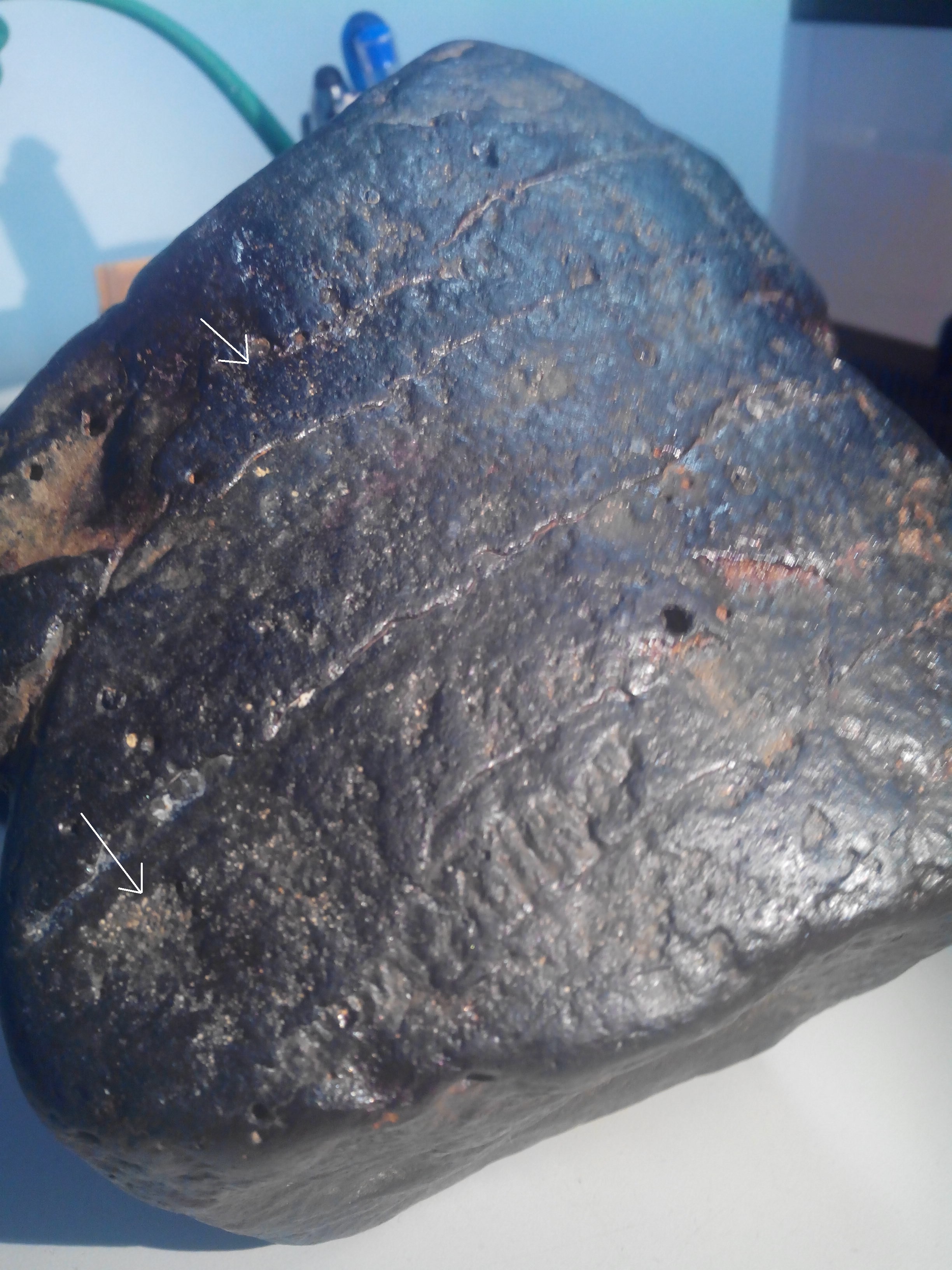

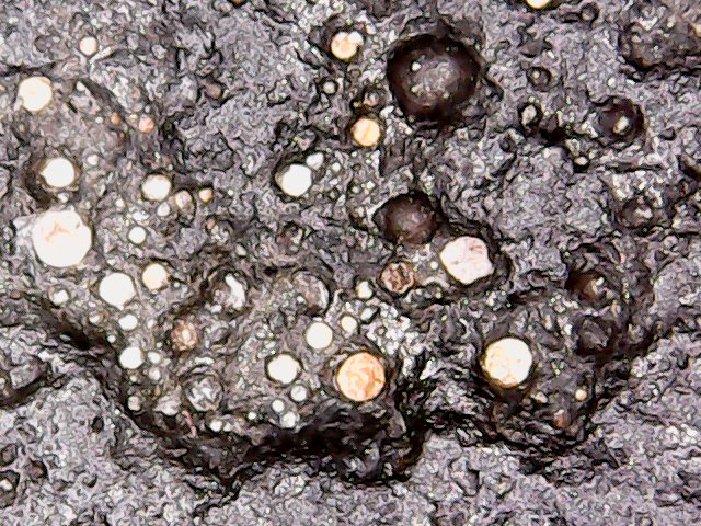

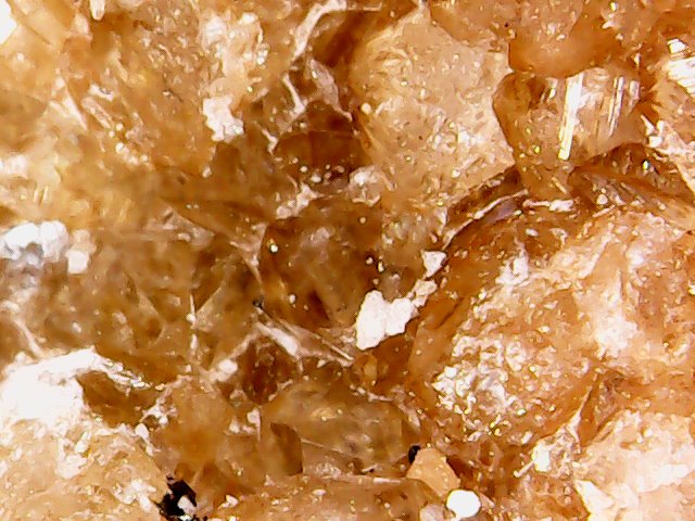

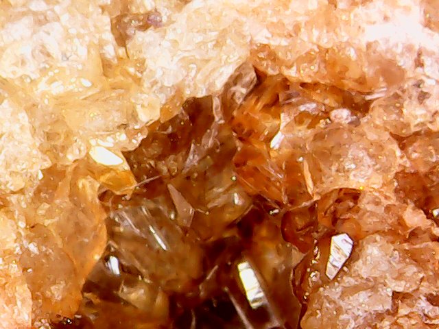

Bonjour Je voulais vous demande des Si vous connaissez Le microscope usb Mon papa en a commenté un sur Internet  Je me suis un petit peu amusé avec

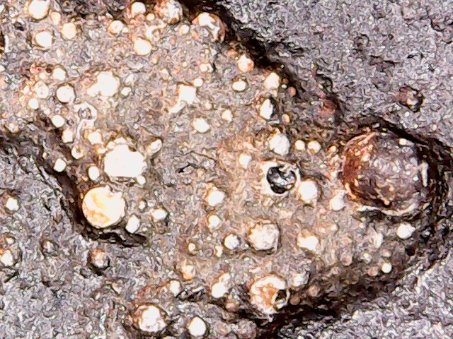

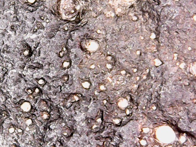

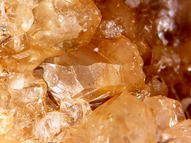

Je vous joins quelques photos Que j'ai fait avec ce microscope G photographier la croûte de cuisson de se déchets de fonderie On peut y voir des cristaux de fonderie Sur toute la surface de se déchets . Sur la première photo J mis Des petites flèches Pour que vous puissiez voir la différence . J'ai fait aussi des photos du quartz.  Que pensez-vous de ces photos fait avec ce microscope Merci d'avance

 la photo 11 et 12,  Ce sont des trous de 2 ou 3 mm où on peut y voir ses petites boules

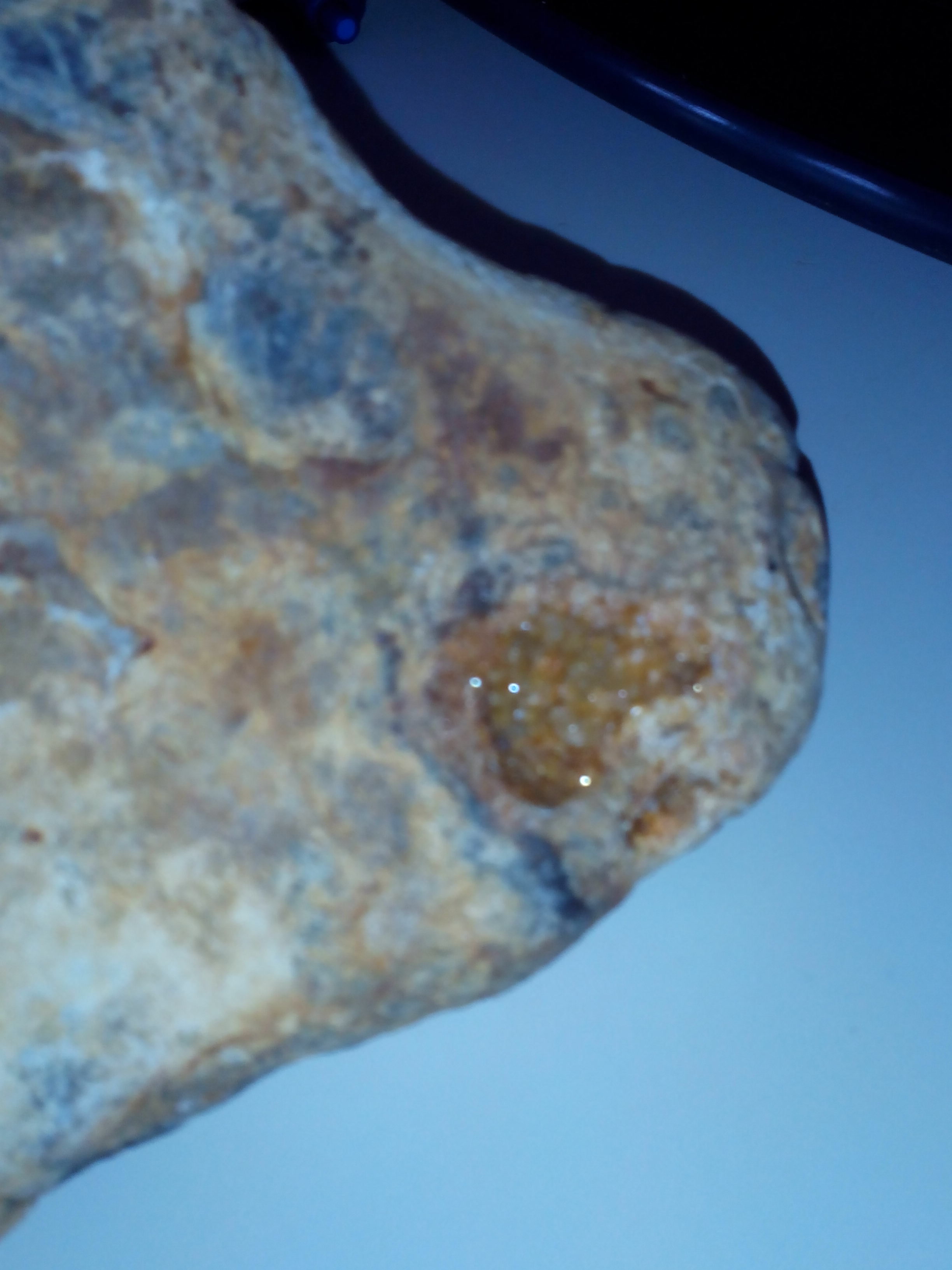

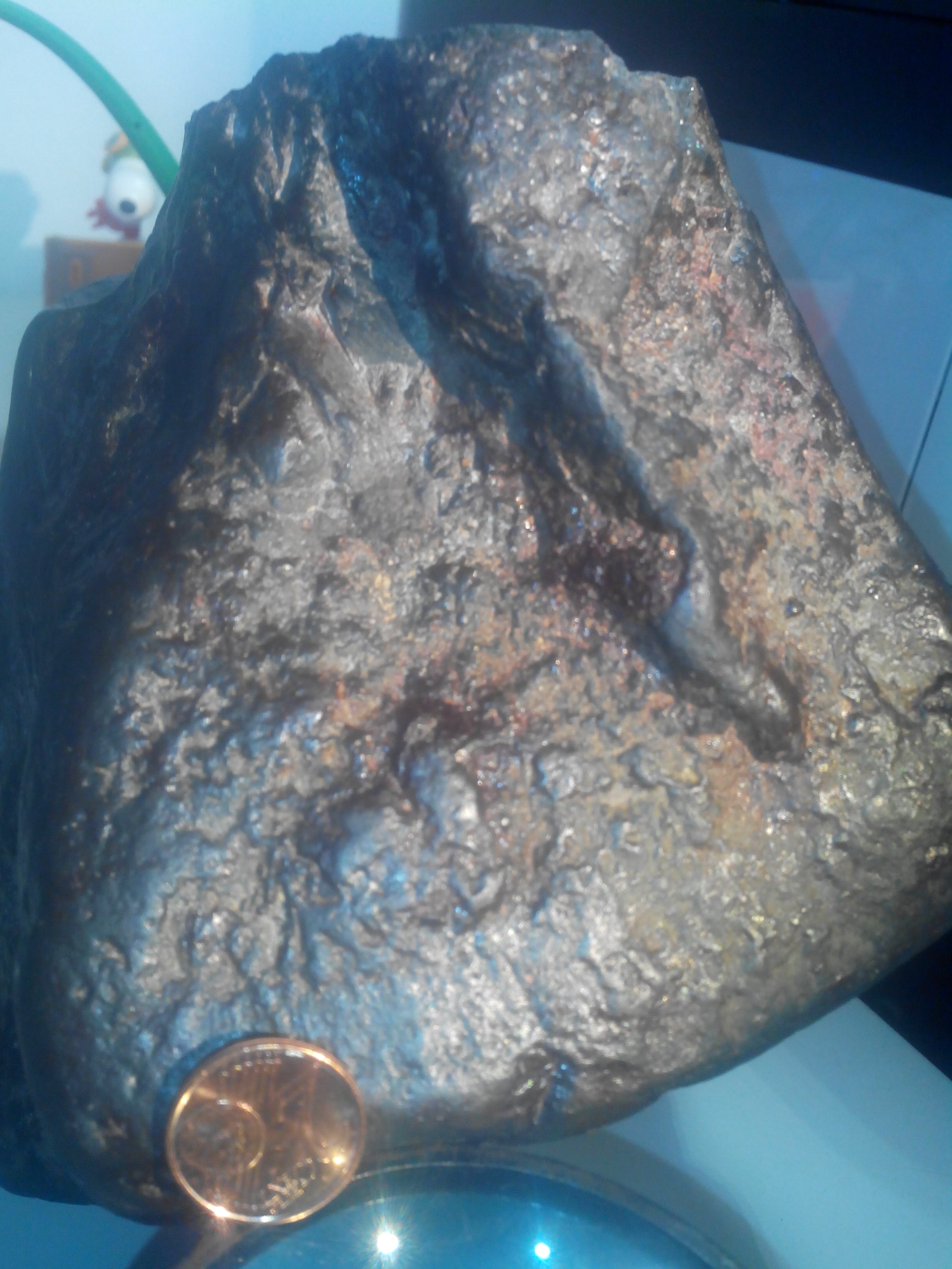

Bonjour tout le monde , j'aimerais vous poser une petite question un peu bizarre, est-ce qu'un basalte peut-être entièrement métallique ?
(merci à tous ceux qui m'ont envoyé un petit mail :yes3:)

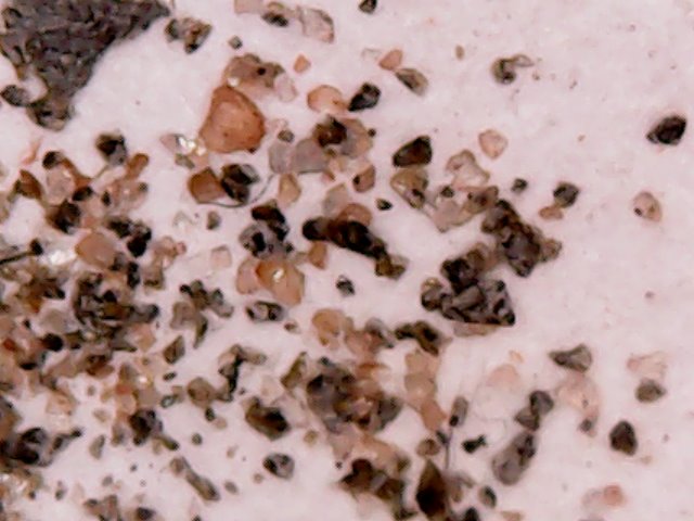

j'ai broyer un morceau de roche je pense que c'est du basalte ,j'ai mis tous les résidus broyé sur une feuille blanche, ensuite j'ai passé Léman par-dessus tout,
la seule chose qui restait sur la feuille sont des cristaux, donc toute la pierre entière et métallique hormis les cristaux qu'il reste pouvez-vous me donner des renseignements là-dessus merci

bonjour je viens vous donner des nouvel du cailloux je envoyer un échantillon Laboratoire de Minéralogie de liège, il vienne de me répondre  se si.
J’ai analysé votre échantillon par diffraction des rayons X.
Je suis surpris par ces résultats, qui sont annexés à ce message. Certains minéraux, comme la fayalite, pourraient être d’origine météoritique. Donc, il est possible qu’il s’agisse d’une météorite. Toutefois, pour en être certain, nous devons poursuivre les analyses.
Pourrions-nous nous rencontrer pour en discuter ? Je ne suis pas ici la semaine prochaine, mais bien la suivante.
A très bientôt,
fayalite magnesian  86.29%
galena 3.35%
troilite 3.97%
magnetite 6.39%
quand pensez vous merci d'avance:rolleyes:

Pour être sérieux, je serais bien étonné qu'on puisse parler de météorite ici.
Je n'ai pas connaissance de découverte de roches (d'origine terrestre) composées à plus de 80% de fayalite, minéral qu'on trouve en petites quantités dans les granites.
Dans une météorite? Je suis démuni pour répondre mais je le sens mal.
Je pense que le labo de Liège a réagi à la présence de troïlite.
La question à se poser maintenant est: la troïlite peut-elle se former lors de la fonte de minerais de fer.
Je ne suis pas sidérurgiste, désolé.
Les météorites, je n'y connais rien, la sidérurgie un peu plus...
Première remarque : 86 % de fayalite, ça fait un teneur en fer très élevée pour un déchet. Le but de la sidérurgie, c'est quand même de récupérer le fer. Incompatible avec un laitier de haut fourneau moderne. À la rigueur possible pour une scorie ancienne de bas fourneau.
Deuxième remarque : les sulfures en sidérurgie on n'aime pas et je pense que ça a toujours été vrai.
Surtout qu'en plus il y a de la galène, donc du plomb. Étrange pour un minerai de fer.
Donc origine sidérurgique peu probable.

Je ne comprends pas toutes vos discutions, mais quand je regarde les photos en début du post (plutôt bonnes il faut le dire) je vois des "bulles", des veines style "strates" et une mini géode (peut-être de quartz?). Alors pour moi ce n'est pas météorite.
Et ça ressemble furieusement aux quartz des plages de Vendée vers le Veillon ! mais il y a tant d'autres endroits où on peut en trouver !
