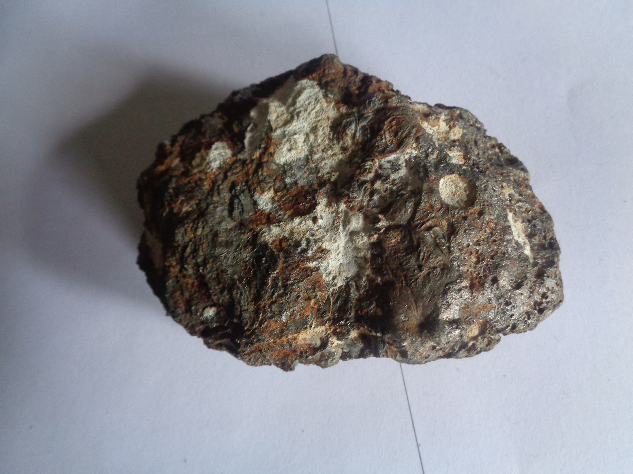

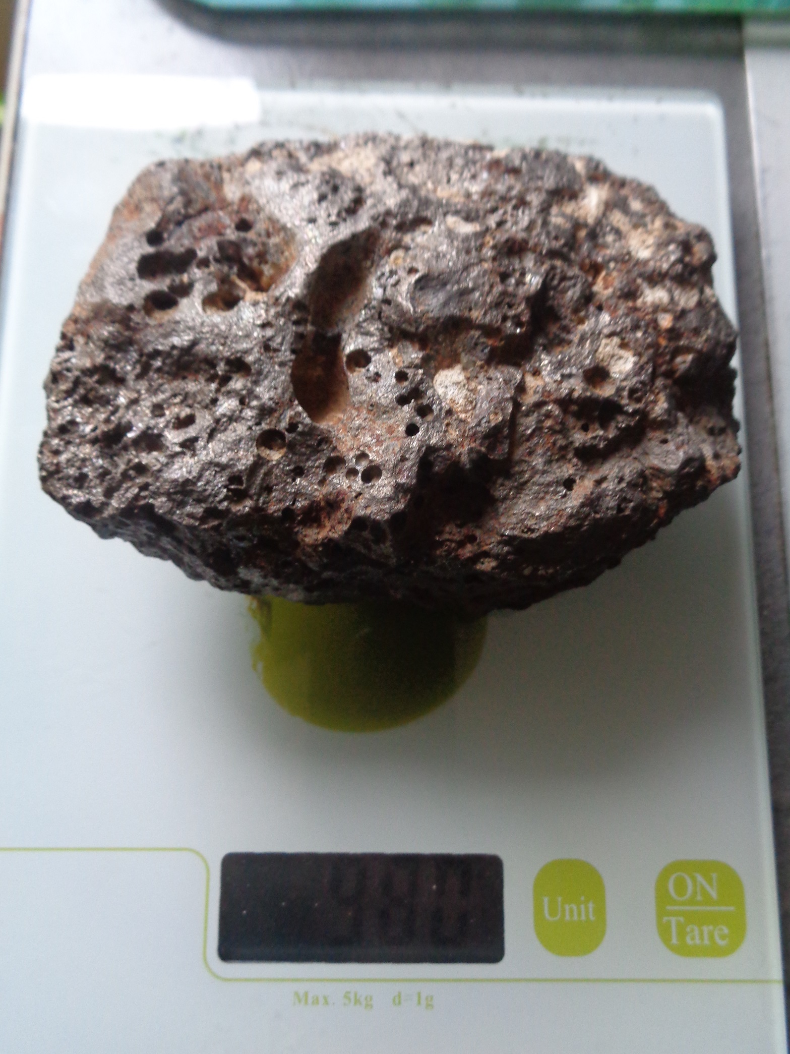

Je reviens vers vous pour une demande d'ID sur cette pierre qui fait environ    100 x 70 x 40  mm  et 980 gr
L'aimant reste collé dessus
Elle est telle que je l'ai trouvée , juste pris un bain pour la nettoyée , sa surface est grise brillante et il y a par endroits des traces de rouille

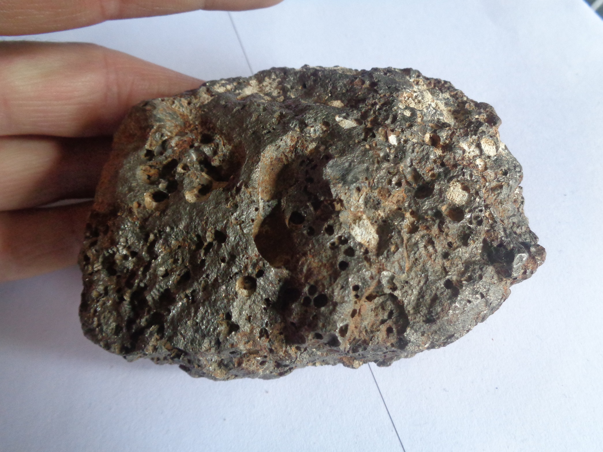

Cela ressemble à des restes de croûtes de fusion , enfin peut être ??

Il faut  VRAIMENT beaucoup d'oxyde de fer pour qu'un aimant colle ..... Quand au "gaz volcanique", là pour le coup il faut pas trop y compter!
Lorsque un résidu de fonderie (bien mou et chaud à souhait quand il est fondu) refroidit, il est en général bourré de gaz qui se détend et forme ces bulles en refroidissant.
Donc là, c'est bien un résidu de fonderie.
