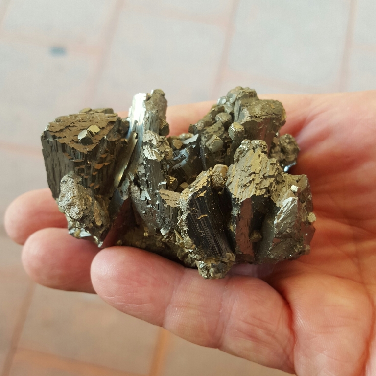

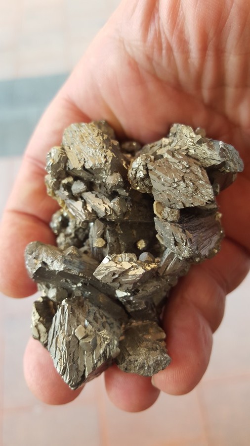

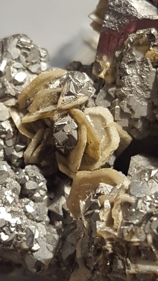

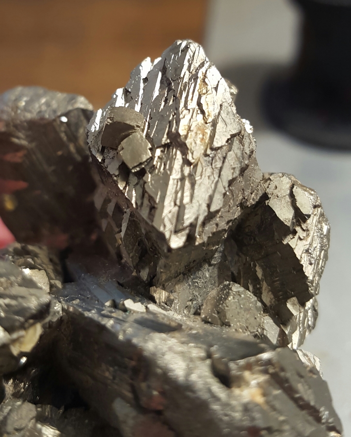

Bonjour à toutes et à tous. Pourriez-vous m'aider à identifier la provenance de cette pyrite à la cristallisation peu classique, qui change des habituels cubes ou octaèdres ? Il y a un autre minéral (en petite quantité) qui pourra peut-être vous mettre sur la voie...D'avance merci et bon week-end.20160315_150626-1.jpg20160315_150349_001.jpg20160329_145924.jpg20160329_150328-1.jpg
Bonjour rockenroll,
En fait ta pièce, les gros cristaux ne sont pas de la Pyrite, la couleur est plutôt gris acier, contrairement au jaune doré que l'on rencontre sur les cristallisations de la pyrite.
La pièce c'est tout simplement un groupe de cristaux de Mispickel (Arsénopyrite) associé à des pétales de sidérite et des petits cristaux cubiques éparses de Pyrite.
Provenant de Panasqueira - Castelo Branco - Portugal
Pour compléter ton descriptif concernant le doré sur les cristallisations d'Arsénopyrite, c'est une légère irisation (oxydation) de surface qui donne cette couleur, celle-ci peut être corrigé par un nettoyage dans le dithionite mais il vaut mieux y laisser en état, ça donne un cachet supplémentaire à ta pièce.

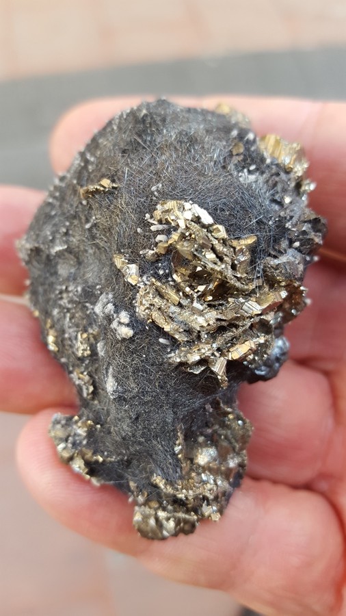

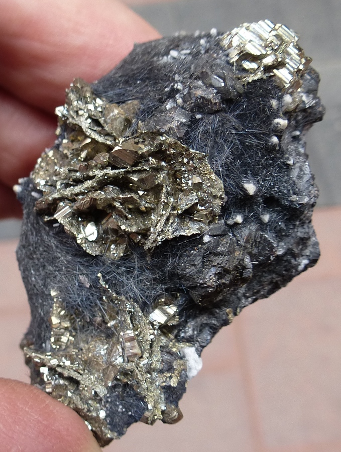

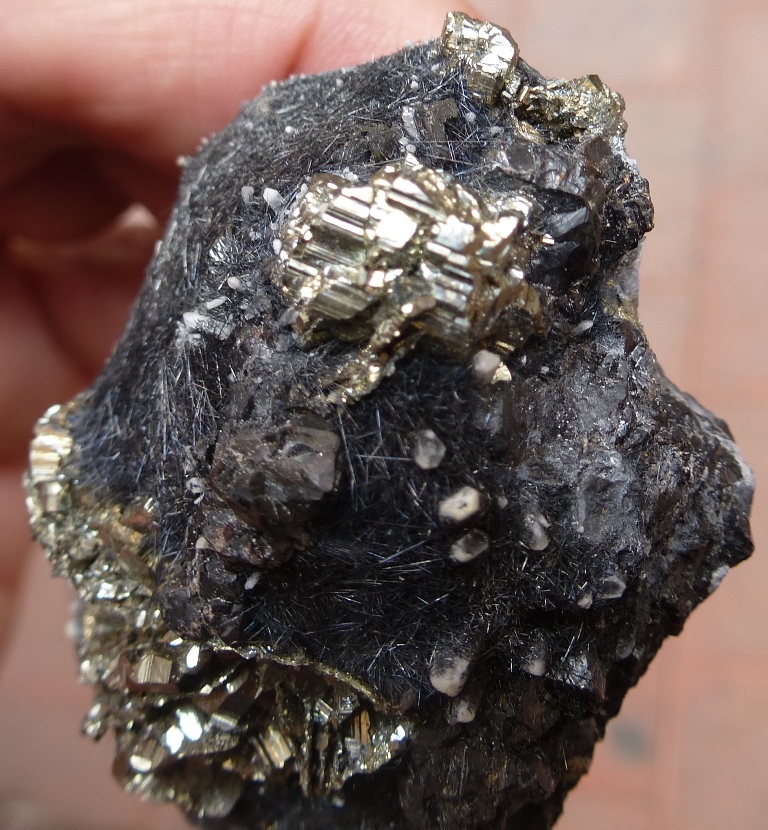

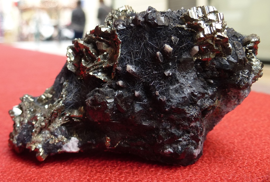

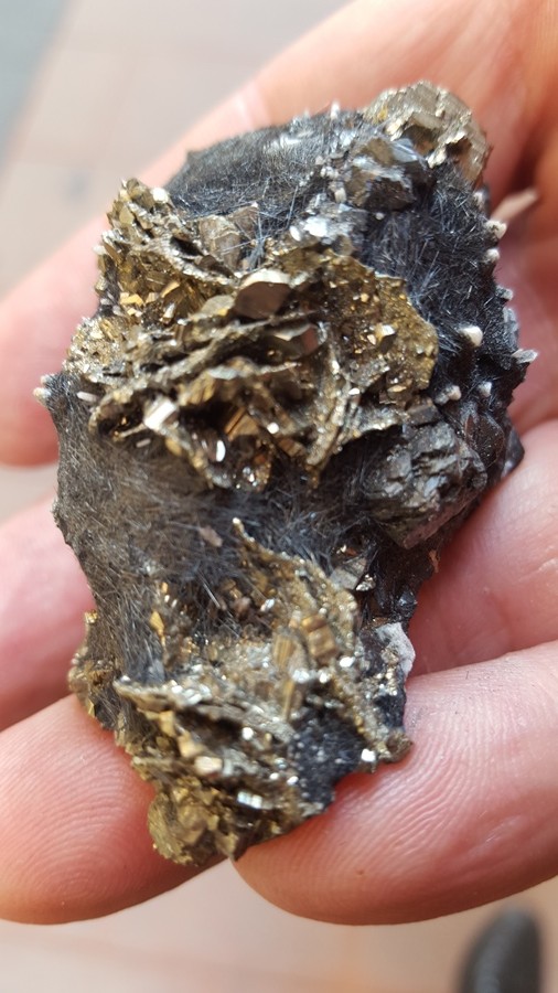

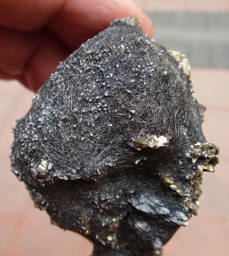

Oui pyrrothite, pyrite, quartz et par endroits un minéral plus sombre genre galène que je n'arrive pas à bien faire ressortir en photo. Les cristaux genre "cheveux d'ange" se brisent rien qu'en regardant le minéral !!!! Quand à la provenance....
Regardes là pas trop alors, elle est timide et réservée :grand sourire:
Pour le minéral sombre, j'y vois comme des bouts de la roche mère qui ressortent par endroits, non !
Quand à la provenance, Trepca serait une bonne piste.
Je pense qu'il y a une gangue en galène (avec un peu de sphalerite peut-être), c'est ça les cristaux noirs.
Comme Jojo, quartz les trucs laiteux avec une pointe limpide. Je me demande s'il n'y a pas une épitaxie entre pyrite et pyrrothite... Il y a sûrement pseudomorphose de toute façon.
Les aiguilles sont flexibles ou sont rigides et cassantes ??
Faites le test que j'ai écrit plus haut : soufflez dessus (doucement c'est pas des bougies d'anniversaire :content: ) et regardez si ça reste tout rigide ou si les cristaux sont un peu souples. Vu la couleur il y a de bonnes chances que ce soit de la boulangerite mais bon...
