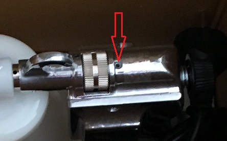

megalytoceras Posté(e) 8 novembre 2017 Signaler Posté(e) 8 novembre 2017 Bonjour, Je viens de faire l'acquisition du nettoyeur. Juste une question concernant le puits de lubrification du piston : il s'agit bien de cet orifice sur la photo ci-dessous ? Merci d'avance ; )
3frangin Posté(e) 9 novembre 2017 Signaler Posté(e) 9 novembre 2017 Bonjour, oui c'est bien ça ne pas hésiter à lubrifier régulièrement !! moi je le fait avant chaque utilisation et à chaque remplissage du réservoir et je le lubrifie une fois que j'ai vider l'eau en le faisant marcher sur le dos pour qu'il se vide d'eau . à plus ....................
megalytoceras Posté(e) 9 novembre 2017 Signaler Posté(e) 9 novembre 2017 Il y a 13 heures, 3frangin a dit : Bonjour, oui c'est bien ça ne pas hésiter à lubrifier régulièrement !! moi je le fait avant chaque utilisation et à chaque remplissage du réservoir et je le lubrifie une fois que j'ai vider l'eau en le faisant marcher sur le dos pour qu'il se vide d'eau . à plus .................... Merci ; )

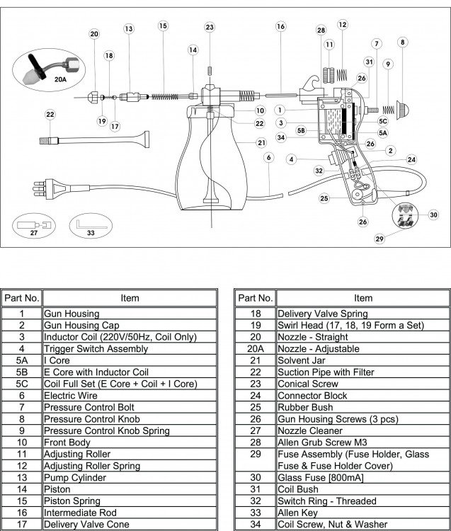

Gauthier Nicolas Posté(e) 9 janvier 2018 Signaler Posté(e) 9 janvier 2018 Bonjour, J'ai un petit problème avec mon pistolet, il n'a plus de pression, seul un fin filet d'eau sort. Le piston est lubrifier je n'ai pas touché aux réglages il n'y a que de temps en temps que le jet sort normalement mais ça ne dure qu'une seconde. Quel genre d'intervention faut il faire ? Merci.

kerpo56 Posté(e) 9 janvier 2018 Signaler Posté(e) 9 janvier 2018 tien niko http://www.geoforum.fr/applications/core/interface/file/attachment.php?id=284170
Gauthier Nicolas Posté(e) 9 janvier 2018 Signaler Posté(e) 9 janvier 2018 Ok après démontage il s'avère que le ressort est complétement rouillé en l'enlevant il s'est cassé. Il me reste plus qu'a trouver où sont les neufs.

Théophraste Posté(e) 9 janvier 2018 Auteur Signaler Posté(e) 9 janvier 2018 Il y a 10 heures, Gauthier Nicolas a dit : J'ai un petit problème avec mon pistolet, il n'a plus de pression, seul un fin filet d'eau sort. Il y a 4 heures, Gauthier Nicolas a dit : Ok après démontage il s'avère que le ressort est complétement rouillé en l'enlevant il s'est cassé. Oui, une perte de pression d'eau, pas de jet, c'est le signe que le ressort principal est mort, probablement cassé, c'est la pièce 15 du schéma, à remplacer, il y en a 4 d'avance dans chaque boite :). Généralement, c'est qu'il a rouillé, le mieux est de bien vider l'eau en faisant fonctionner 3/4 secondes le nettoyeur sans le réservoir, puis bien remettre de l'huile, qui va chasser l'eau. Outre les ressorts fournis, il est possible ensuite d'en racheter d'autres, tout comme d'autres pièces, y compris le piston complet.
