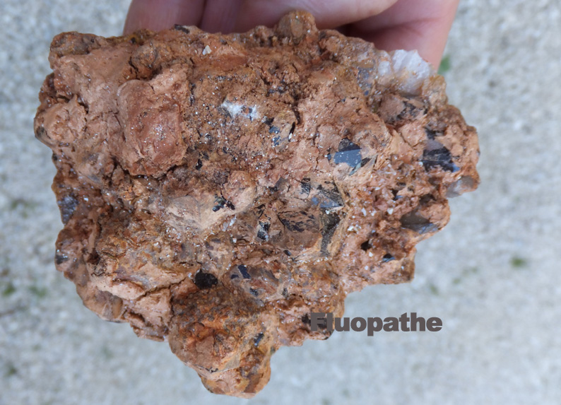

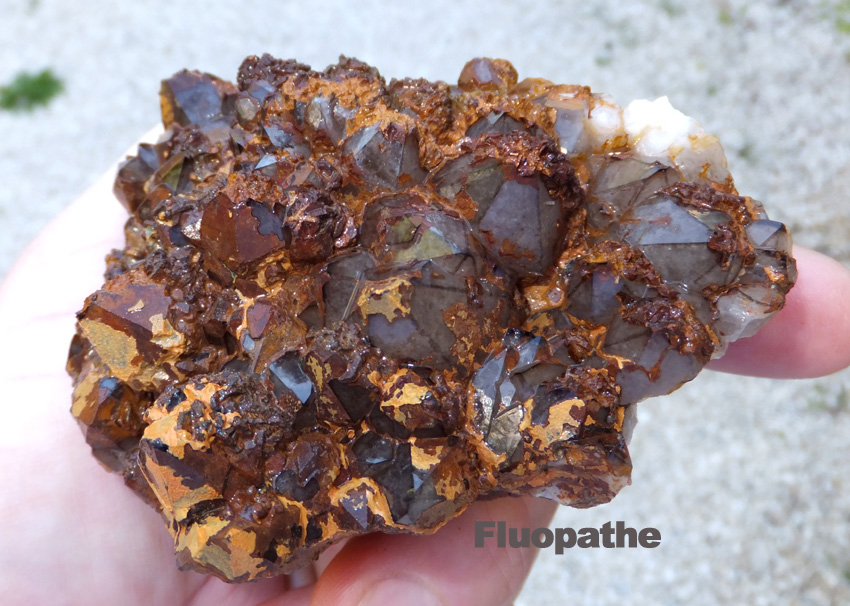

Tu as bien fait de l'acheter:yes3:, j'ai essayé de nouveau sur des quartz d'échassières que j'ai récoltés samedi après midi dernier ; c'est assez efficace bien que cela ne marche pas sur tous les encroutements. Tu vas pouvoir t'amuser ! les fins encroutements difficiles à enlever avec les autres moyens (chimique ou mécanique) s'enlève assez facilement avec le pistolet ! c'est dingue !

Merci Lucas! Je comprend maintenant pourquoi le pistolet était légèrement chaud hier! J'ai du faire des sessions un peu plus longues que ce qui est precinisé! Blague à part, outil bien pratique, et qui limite à terme l'emploi de produits chimiques. Un essai sur plusieurs pièces dont un quartz d'Echassieres bien encroûté qui s'est révélé assez concluant. À voir à terme sur d'autres pièces mais achat utile pour ma part.

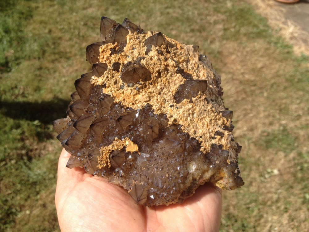

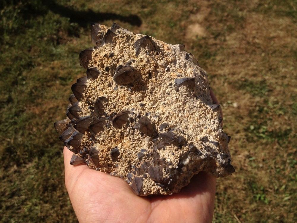

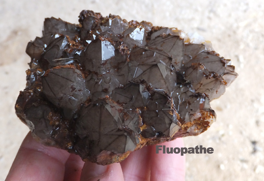

photos avant et après 10 min de nettoyage, à terminer.
Ah oui pas mal !
Oui, l'engin chauffe assez vite, il faut bien faire de petits tirs et laisser reposer au moins autant de temps.
J'ai un morceau d'Échassières semblable, il reste un peu de kaolin foncé dans les creux qui m'a l'air bien coriace, j'essaierai pour voir.
C'est bien ça l'intérêt : moins de chimique, plus de mécanique ! :rigoler:
pour l'exemple , idéal sur les quartz, prudence sur les baryte et fluorine.
ce n'est pas du niveau d'Augustin mais celle la seule pièce que j'ai pu sortir d'assez bonne qualité,
(peu équipé car juste de passage en touriste, je n'ai pu dégager les blocs qui me gênaient et n'ai pu sortir que des pointes, j'ai pu discuter en revanche avec quelques locaux.)
Il y a une face qui est recouverte d'hematite ? qui a gêné la croissance des quartz, dommage !
Pièce dans son jus puis passage au jet puissant (du type karcher) puis finition au pistolet.

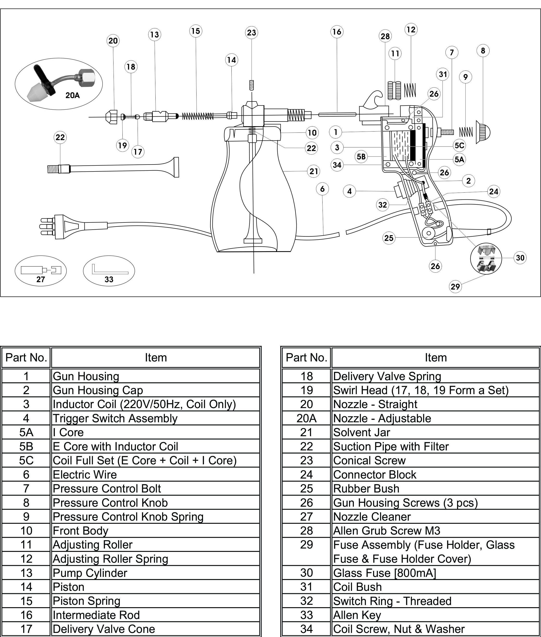

ah bin en fait le pdf 2-3 messages plus haut je l'avais mais c'est le plan de l'outil que je n'ai pas.
Enfin je ne suis pas en train de changer le piston.
Bonjour, nous avons pu obtenir du constructeur un schéma de l'outil, il est ci-dessous dispo :).
