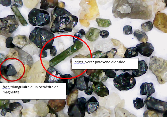

Bonjour, j'ai moi aussi trouvé, en Auvergne, un sable noir à l'aspect un peu brillant, voir métallique quand il est bien sec. Je n'ai pas de loupe binoculaire et ne suis pas douée en photographie, mais avec une caméra grossissante voilà ce que cela donne.
Je ne connais pas les micro minéraux mais on dirait bien de l'olivine, des corindons...
Qu'en pensez vous ?
Merci
Effectivement, sympa, marrant surtout que les saphirs soient majoritaire dans ce sable s'il n'a subit aucun tri :
- cristaux bien formés, métalliques, noirs : magnétite
- cristaux jaune/beiges : zircons
- cristaux bleus : saphirs
- cristaux verts : olivine
- blancs transparent : quartz probable ?
Et quelques autres trucs. ;)
Vu le contexte on peut imaginer facilement des feldspaths mais je ne peux pas en dire plus et je pense que sans tests (impossible à cette taille) ou cristallisations faciles à deviner distinguer les "trucs" blanchâtres ou transparent peut être assez compliqué.
Au temps pour moi pour le pyroxène diopside, vrai que vu la forme j'aurais dû différencier ça de l'olivine, je me sens ridicule. Par contre du coup, même s'il est vrai qu'on ne distingue pas d'hexagone les cristaux bleus translucides ne sont donc pas des saphirs ? Ou c'est moi qui les vois bleus translucides ?

Le 26/04/2016 à 19:19, dorian. a dit :
T’inquiète pas trop, j'ai pas mal d'expérience dans ces sables et je me suis aussi faut avoir par l'aspect bleuté au premier abord !!!!!! Ryodyyx est un des meilleurs connaisseurs de ce genre de matériel que j'ai rencontré et il est hyper rigoureux dans ses observations !
