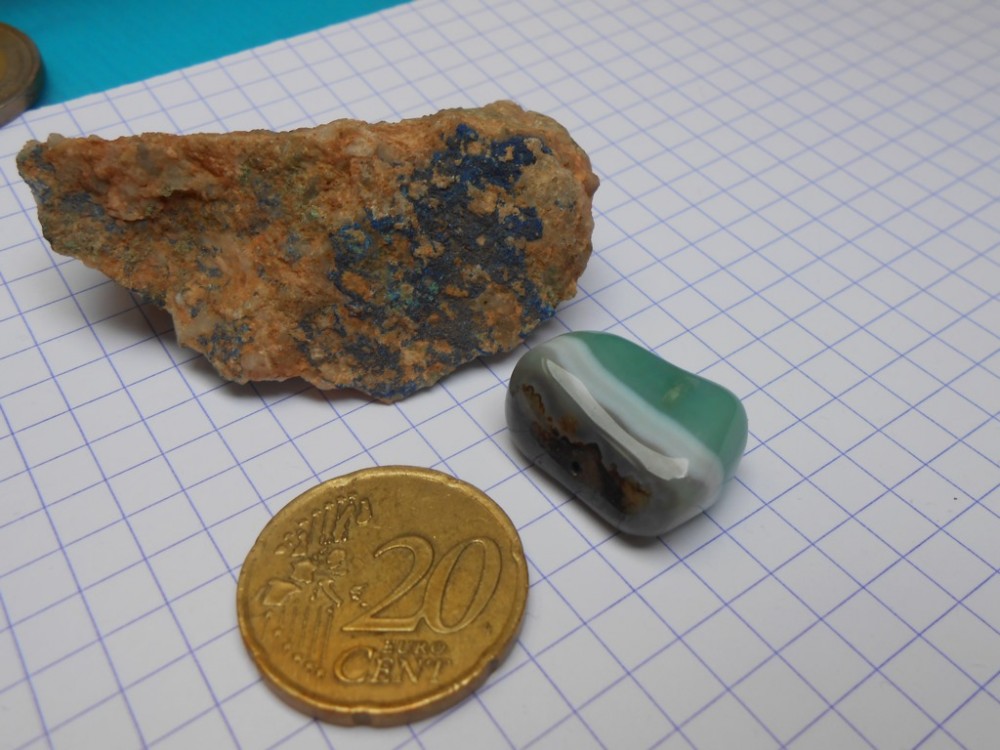

41/ Celle de gauche contient du bleu outre-mer, c'est ce qui m'intéresse.

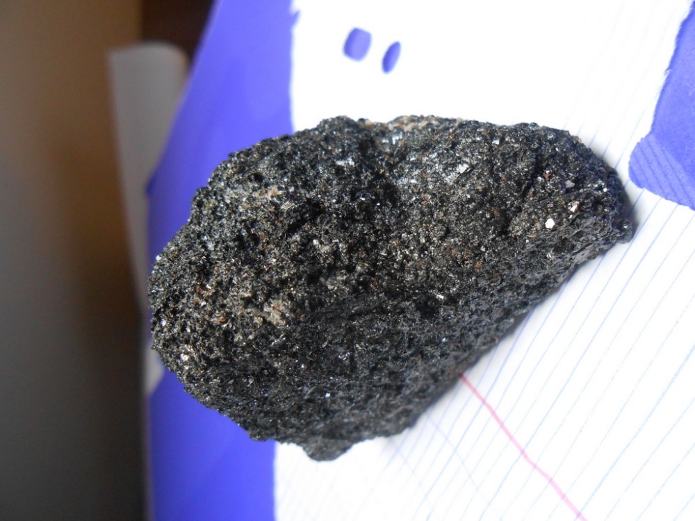

44/ La suite ne contient que des pierres "brillantes". Celle-ci est grise, solide.

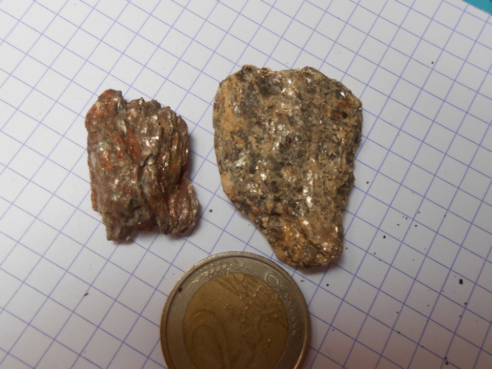

45/ Celle-là plus légère.

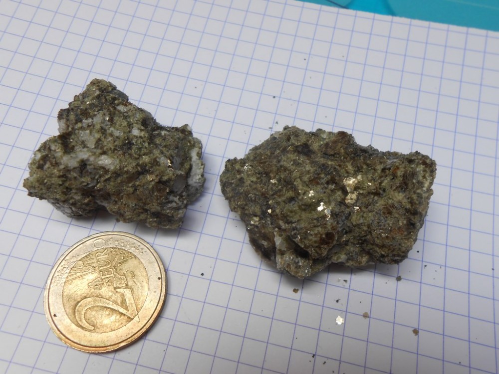

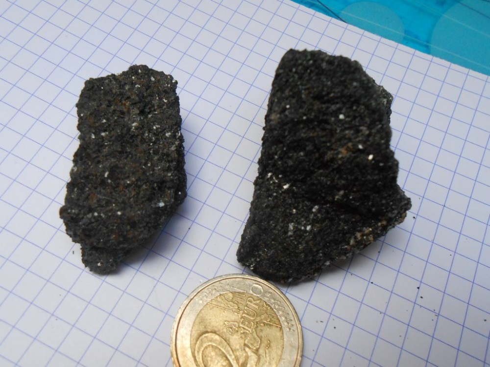

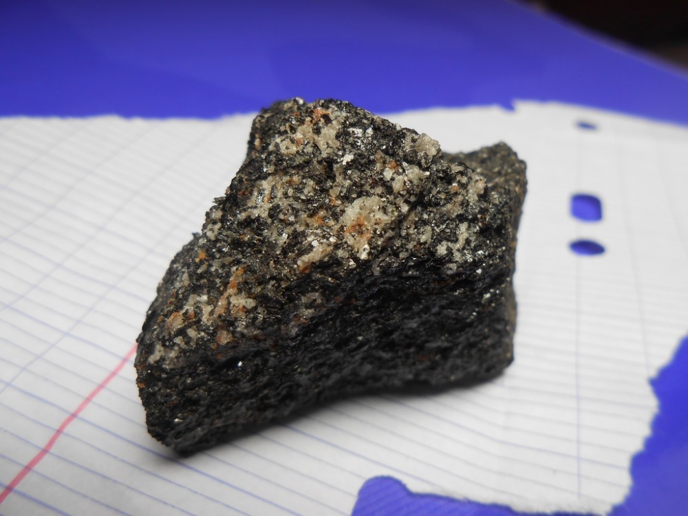

47/Extrêmement friable, les deux sont les mêmes et je crois qu'elles viennent du Vésuve.

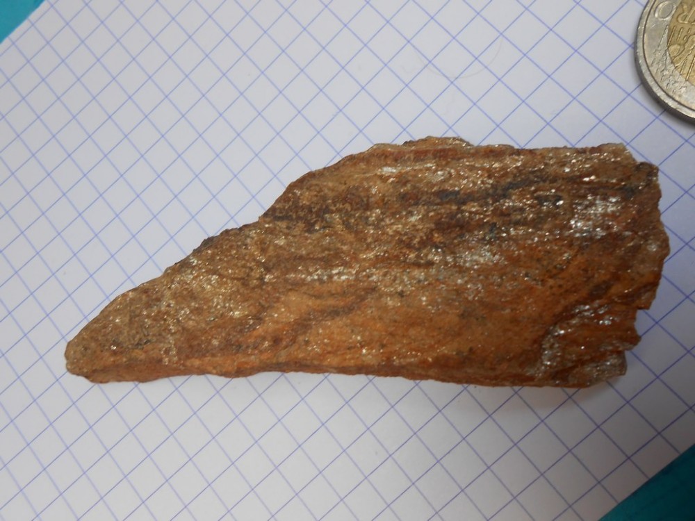

50/ Verte, très friable, probablement du Vésuve.

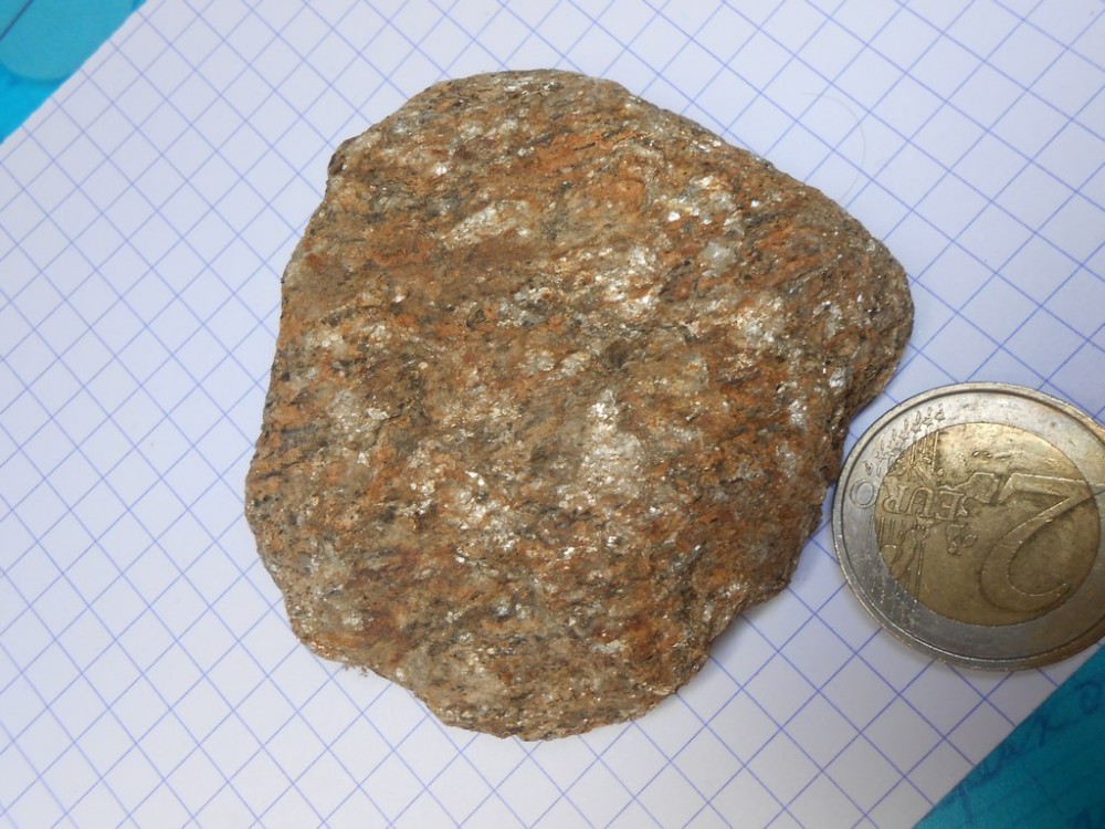

51/ Très friable, Vésuve possible cette fois-ci. Ce sont les deux mêmes.

La 47 en plus clair : sur la première il n'y a que du noir et des reflets. Je rappelle qu'elle est extrêmement friable.

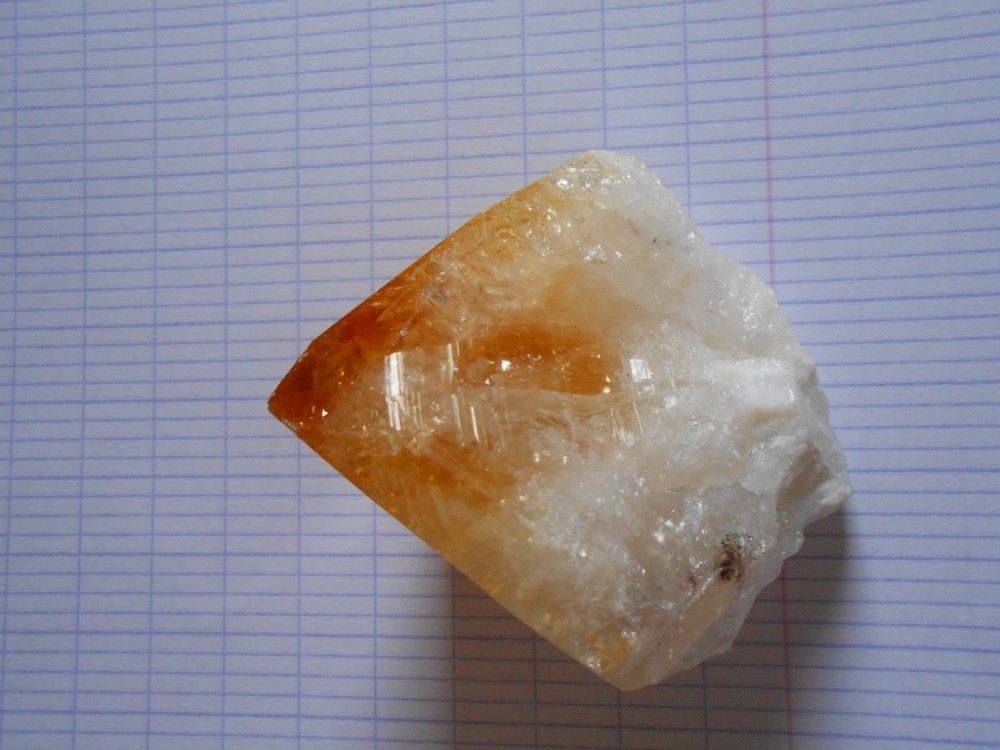

Finalement j'ai presque fini ; j'ai une question à propos d'une citrine, naturelle ou améthyste chauffée ?

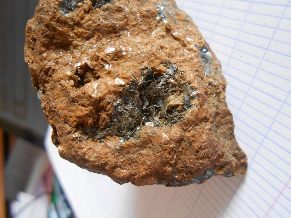

Et j'ai pu réaliser des tests de trace avec le dos d'une fève, et on a bien la confirmation pour l'hématite et la goethite. Mais j'avais une autre hématite (hématite en paillette) qui ne fait aucune trace (on a juste des paillettes effectivement qui s'en vont). Donc ce n'est pas de l'hématite mais quoi alors ?

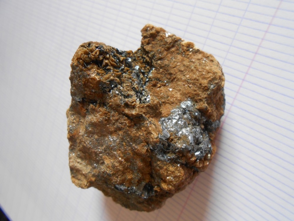

48/DSCN2884 (Copier).JPG

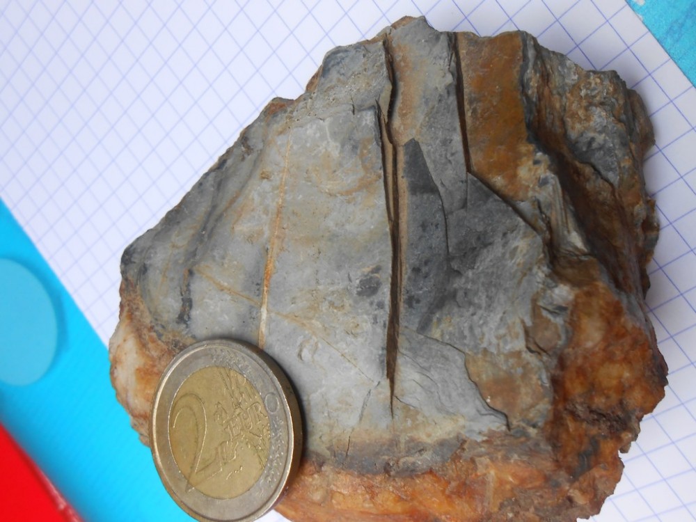

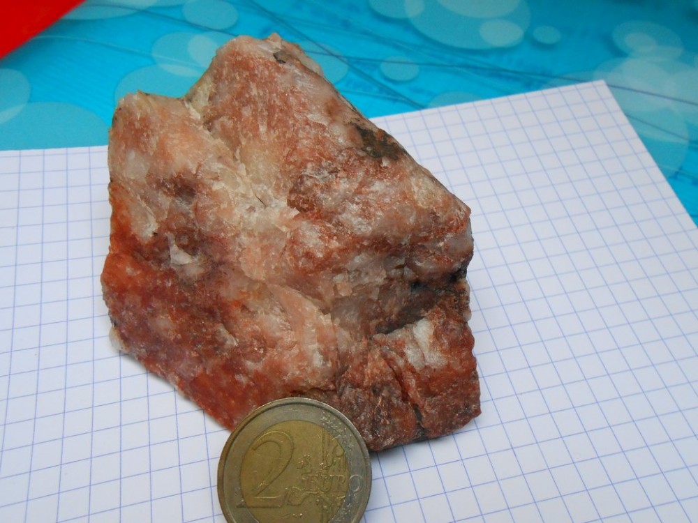

Pour le 40/, j'ai fait le test de dureté et la partie noire est très facilement rayable au couteau mais pas à l'ongle, donc ça serait quoi ?
Pour la 51/, vous n'avez pas donné de nom, oubli ou pas d'idée ?

Suite à tes dernières photos, pourrais-tu faire un test de dureté en prélevant une partie blanche sur la 47 et voir si ça raye le verre.
Pour le Quartz Citrin, oui c'est un chauffé :yes3:

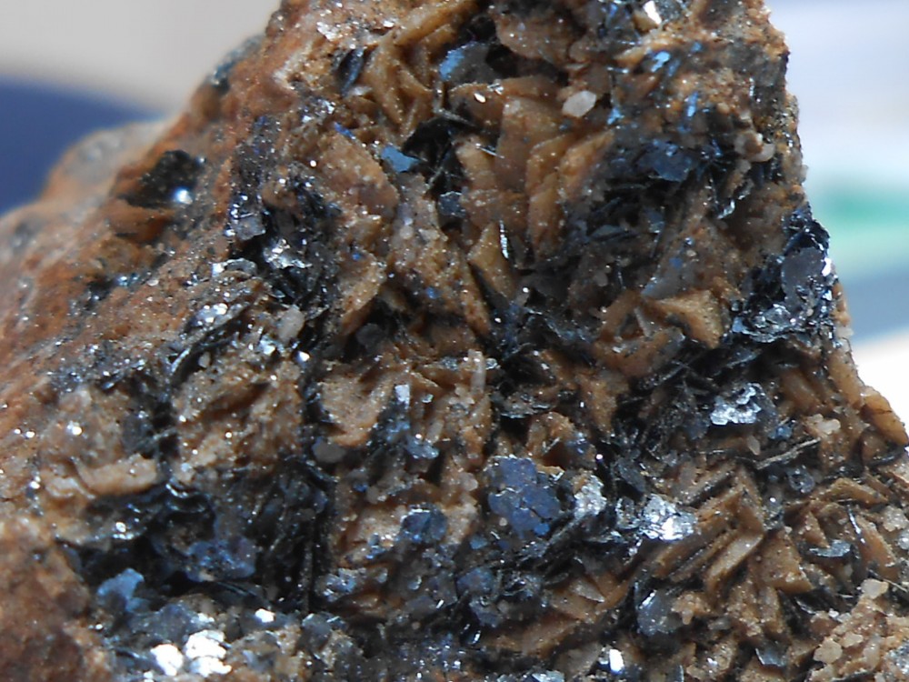

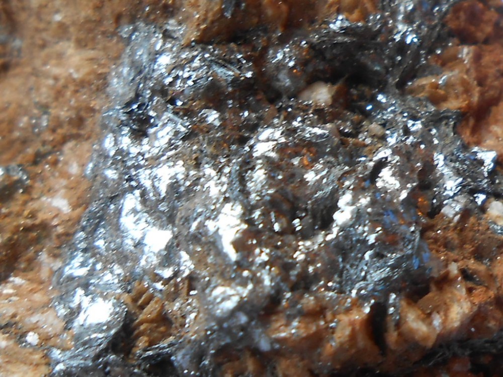

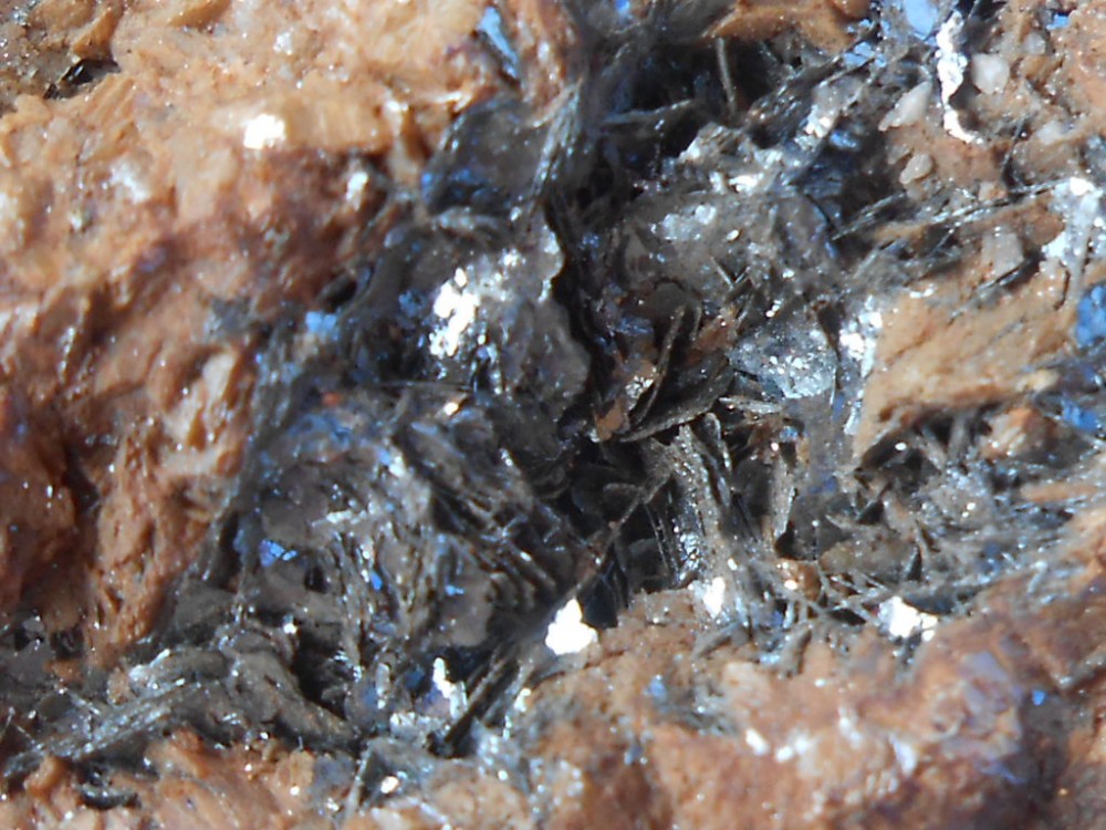

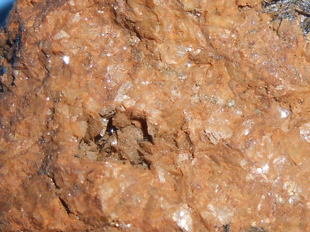

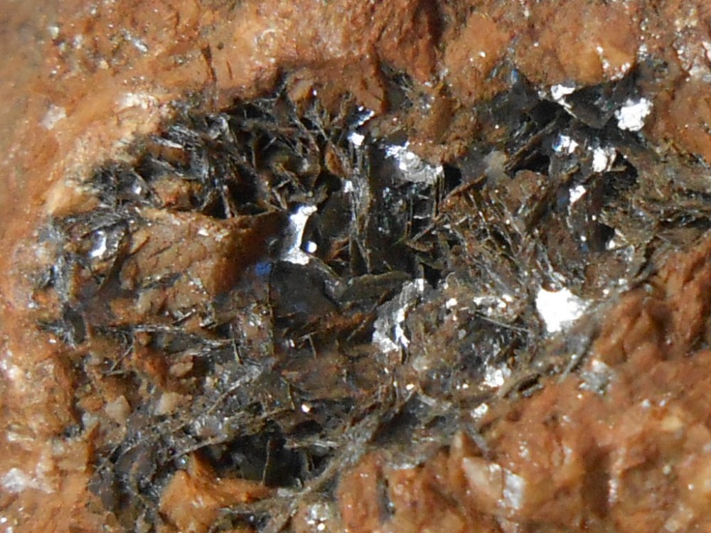

48 - Ankérite massive, photo 1 les parties grises brillantes (voir agrandissement) possible sulfure, de même voir agrandissement pour le carbonate en association, les pétales photo 2 (voir agrandissement) possible Sidérite, classique sur le terril de La Mure - Isère.
Pour le 51, contient de l'anis vert, de l'anis étoilé, du fenouil, c'est du Pastis provenance Marseille  :wub:

La partie blanche du 47 raye le verre oui, mais c'est plutôt pour le noir que je demandais ce que c'était.
Pour la 48 (ankérite) je joins des photos, d'un peu tout ce qu'il y a d'intéressant sur le caillou. La partie grise n'est que grise, il n'y a pas de blanc (reflet de la lumière) ni de bleu (reflet du support). Je ne sais pas si les photos sont nettes, c'est un premier essai de photos très proches.

Avec les agrandissement c'est bien mieux, tu sais comment tu l'as eu ce cailloux?
Il y a des petits Quartz également dessus les cristaux.
Pour les cristaux métalliques, fais le test du trait avec un petit bout.
Le 51, la réponse avait été donné avec la 44-45-46-48-49 Micas
La 47 j'ai demandé si le blanc rayait le verre pour confirmer mon idée, ton cailloux c'est de l'Hématite avec Quartz qui provient plutôt de l'Ile d'Elbe mais pas du Vésuve même.
Ce genre de cailloux comme beaucoup d'autres même des cristaux synthétiques sur de la lave, sont vendus aux touristes sur place avec pour provenance "Vésuve"
Bizness, bizness ;)
Pour le minéral provenance "Vésuve", si je disais qu'il venait peut-être de là-bas c'est que j'en avais ramassé quelques uns quand j'y étais, et je ne me souviens plus s'il faisait parti du lot (il me semble) ; donc non il viendrait soit du Vésuve lui-même soit de n'importe où dans le monde (dans le cas où je ne l'ai pas pris sur place).
Pour ce qui est de l'hématite pour ce caillou donc, il faut savoir que le test de trace ne donne aucun résultat, pas de trace.

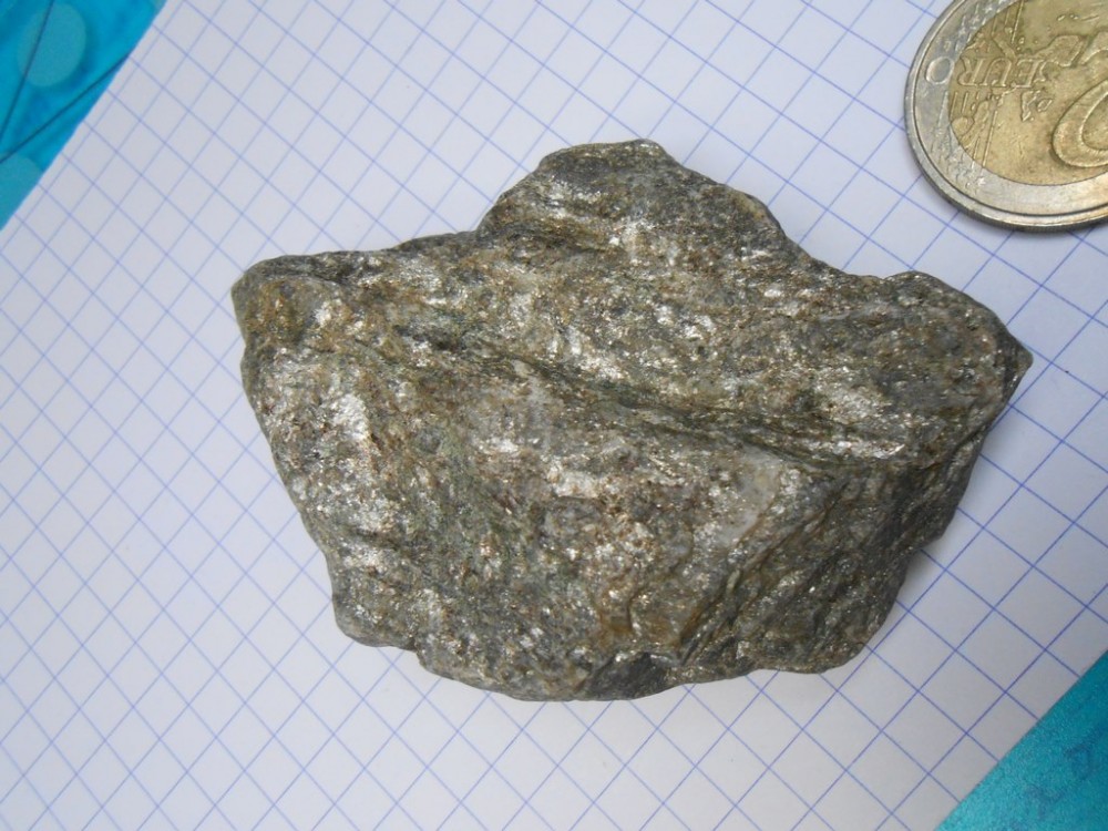

Pour le second caillou parti grise métallique, j'ai aussi fait le test de trace et on a :
1/ de nombreuses petites paillettes qui s'en vont, brillantes.
2/Une fois que j'ai bien soufflé sur la porcelaine pour retirer les paillettes on a une trace gris-noir.
Une idée ?
L'arrière de mes assiettes est en porcelaine émaillée ; par contre sur l'arrière d'une fève en porcelaine ce n'est pas émaillé. J'ai déjà testé des hématites, goethite et autre, ça marche. Mais pas pour ce minéral ;)
Et ça marche (trace gris-noir) pour le second métallique.
Merci ! Juste un petit doute pour le graphite, parce que la trace est très, très légère comparé à ce qu'on trouve sur internet, et je n'ai pas trouvé de références sur l'aspect "paillettes". Mais le graphite reste probable ;)
