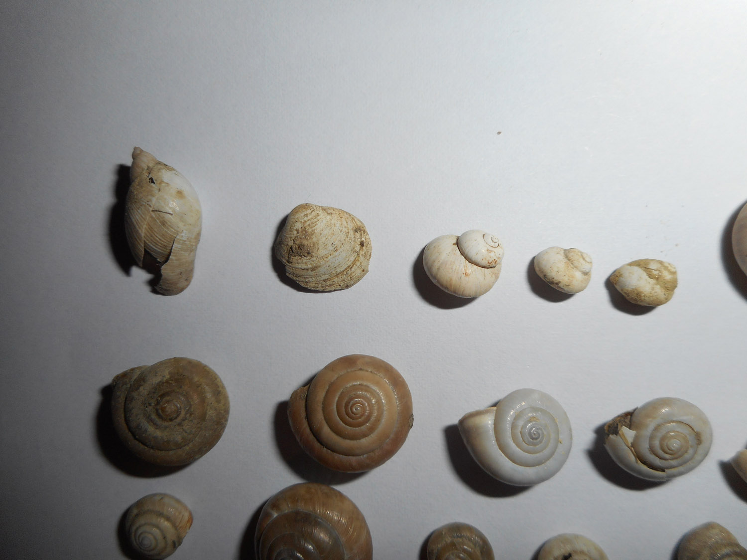

Voici une récolte effectuée dans les marnes jaunes de Bresse, aux environ de Coligny dans l'ain.
Pliocène inférieur.
Pour un amateur d'ammonite...dur dur de caractériser ces bestioles qui franchement ressemble aux bons vieux escargots d'aujourd'hui pour certaines!!! J'en arrive même à me demander si ce sont bien des fossiles...
Néanmoins ces terrains sont censés contenir toutes une faune de mollusque du pliocène!
Si un spécialiste du pliocène passe par ce forum, je suis preneur d'avis éclairé.

Pas spécialiste du Pliocène ... et sans grande conviction
c'est mélangé entre actuel et pliocène
mais les cinq à droite de la dernière rangée pourraient bien en être ... du pliocène
je suis du meme avis pour les 5 dans la mesure ou les autres ressemble a des terrestre, que viendrait faire un bivalve et une lymné avec les autres , et il semble de conservation différente

Si tu veux des déterminations à ces bestioles il me vaudrait des vues plus rapprochées... A première vue ce ne sont que des taxons actuels, mais je crois bien voir 2-3 truc à préciser... Grosso modo tu as srutout dans tes bébêtes du Trochulus majoritairement, puis une ouverture de Clausilie, une Helicigona (peut être) et ensuite des faunes duliciquoles, Bithynidae (à confirmer), un Pisidium probablement et une Lymnée ?

A part le bivalve qui me semble plus ancien les autres sont probablement actuels ou pas très anciens

J'ai mis des numéros pour que cela soit plus simple....
1-2-3-4-5-6-7-12-14-15 Trochulus hispidus ​(Linnaeus, 1758)a priori actuels

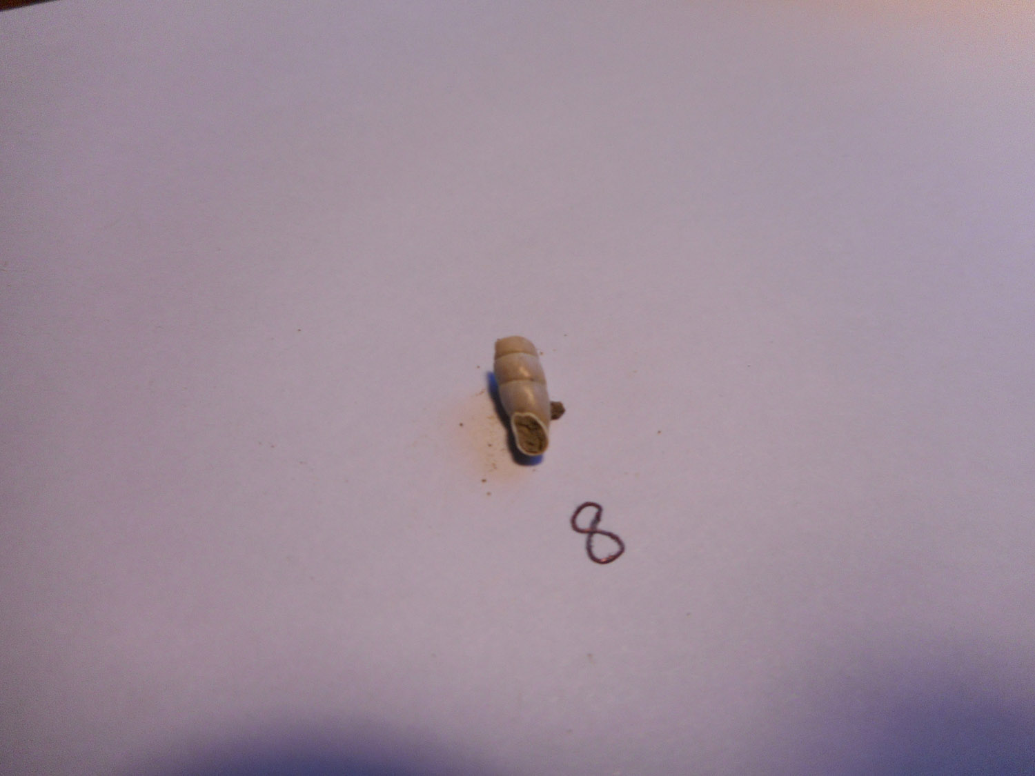

8 il faut une vue de l'ouverture
9 idem besoin d'une autre vue car cela peut être un autre hygromidae
10-11 Monacha cartusiana (Müller, 1774) actuels

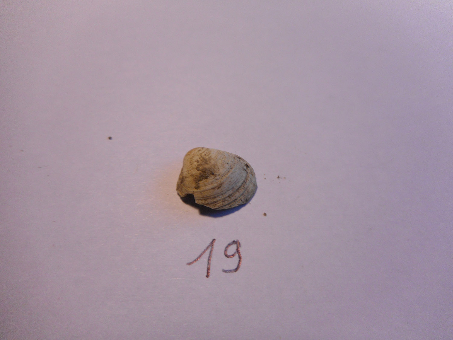

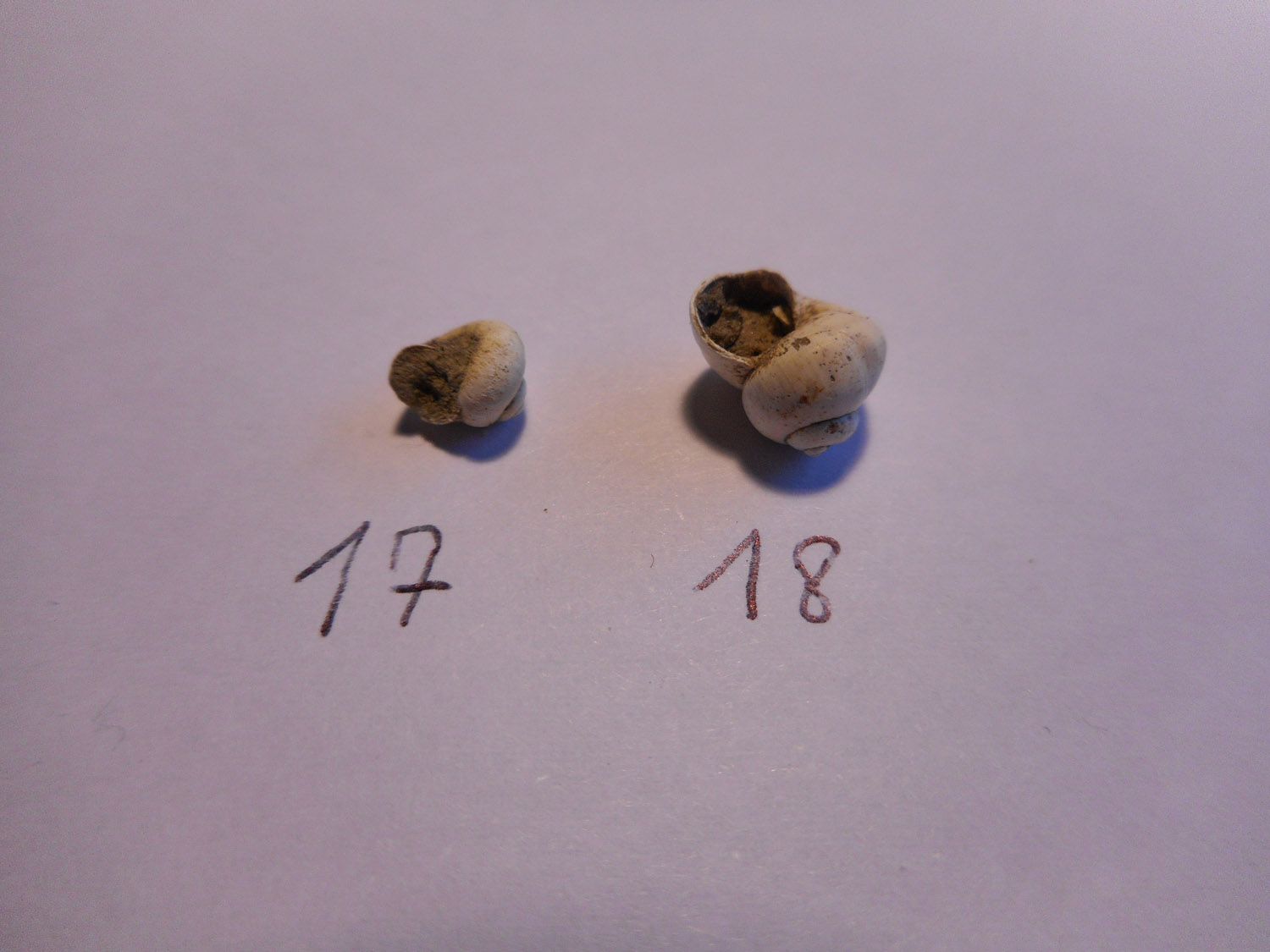

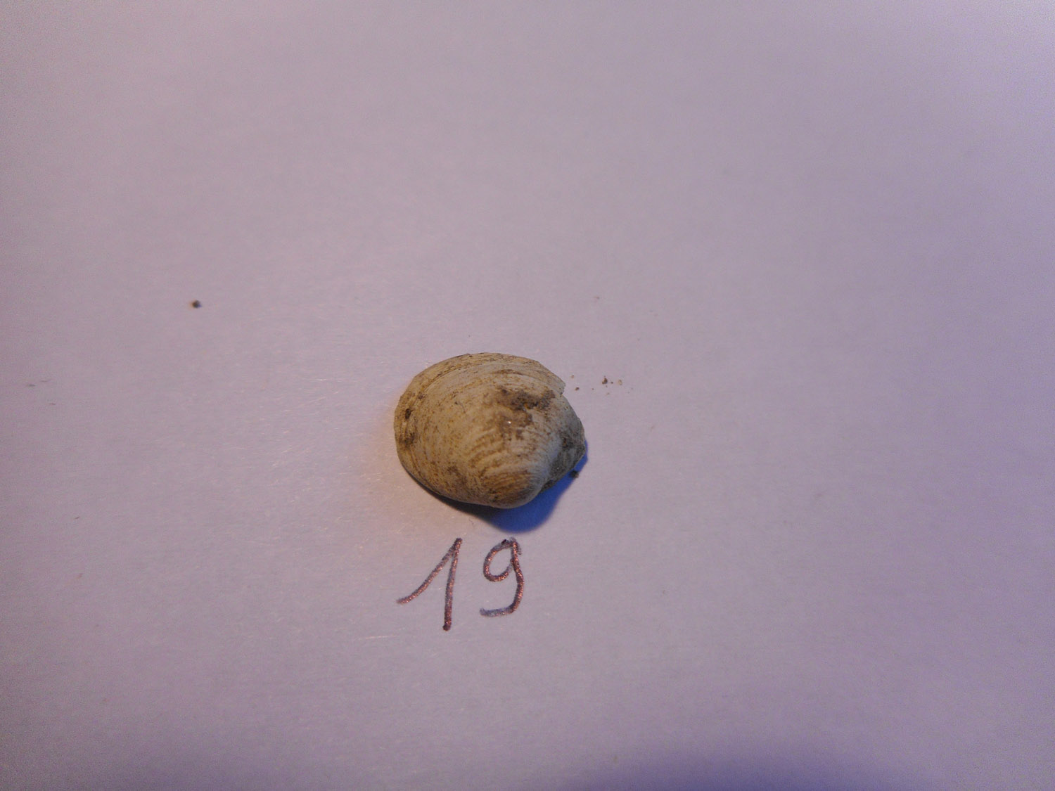

16-17-18 besoin de vues des ouvertures (et celles-ci sont a priori des taxons éteints)
19 quelle est la taille exacte ? besoin d'une vue de plus près

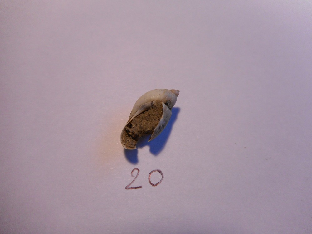

20 besoin d'une vue de l'ouverture
la 20 est un lymné sans doute actuel . un truc pour les reconnaitrent, les actuels sont tres fragiles elles s'écrasent on ne peut plus facilement sous les doigts , les fossiles résistent mieux a l'écrasement , mais il ne faut éxagérer non plus , sinon les lymnés fossiles finissent par cassé.
Merci pour ces précieuses informations. J'ai donc bien dans ces marnes des coquilles fossiles, mais mélangé en surface à des coquilles actuelles et il est vrai que c'est difficile de conclure pour un débutant dans ce méli-mélo! Tout ceci me dit qu'il faut que je poursuivre mes recherches en tout cas.
