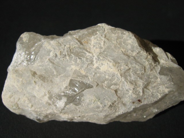

Matière sur laquelle aucune expèrience a été faite:
Remarque: il y a une péliculle blanche autour qu'on retire sans frotté à l'eau

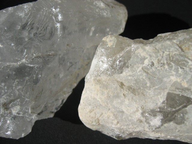

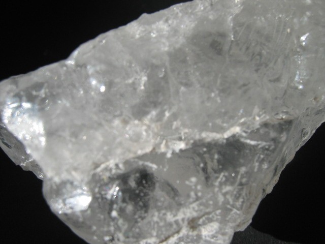

Avant et après rinçage:

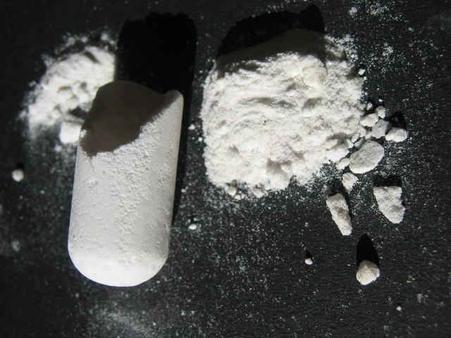

Poudre blanche après avoir chauffé:
