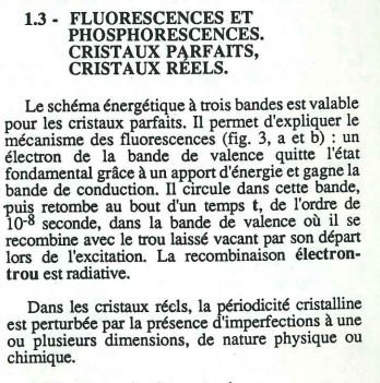

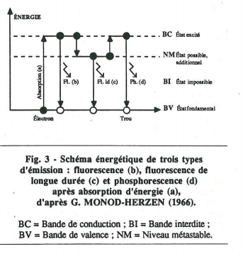

Bonjour, quelques pistes issues de la thèse de JP Ivaldi : Thermoluminescence et orogenèse. Les Alpes occidentales au Paléogène. (le choix de cette thèse c'est pour pas partir trop dans la physique)
Thermoluminescence et électroluminescence sont deux méthodes qui amènent de l'énergie au cristal, les électrons sont excités:
Pour ce qui est de la couleur, le niveau d'excitations des électrons sont différents, et donc le retour à la position à l'équilibre produit des longueurs d'ondes différentes (visible et invisible).
