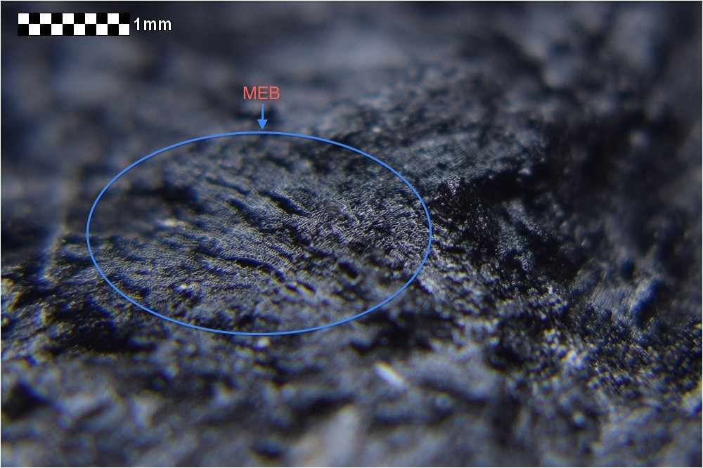

dorian. Posté(e) 1 mars 2016 Signaler Posté(e) 1 mars 2016 Bonjour, bon alors c'est plus original que ce que j'ai déjà proposé mais peut être plus difficile étant donné que les fossiles sont assez incomplets. Il s'agit donc d'un niveau du Bathonien moyen avec des ovoïdes carbonatés plus foncés que la roche mère millimétrique à inframillimétriques (visibles sur les photos) que je ne pense vraiment pas être des oolithes, ils sont visibles sur les photos, le calcaire de ce petit niveau contient de nombreux petits grains (calcite ? apports côtiers possibles vu le contexte ?). On est dans un petit niveau contenu entre deux niveaux de calcaires sublitographiques, celui situé au dessus renferme de nombreux fossiles (dont de nombreux Pholadomya sp.). Si quelqu'un reconnait des végétaux (peu importe le degrés de précision, une famille c'est déjà beaucoup) ou a des commentaires à faire (sur les fossiles, le niveau, la roche..) je suis preneur. (1) Fougère ? (2) (3) (4) En fait il s'agit du même fossile que le trois mais la plaque s'est brisée en deux (les fossiles sont plus ou moins plats et ils sont contenus dans les niveaux sédimentaires qui se délitent du calcaire) et s'est scindée en deux échantillons. (5) (6) (7) (8) (9) (10) (11) Cycadolepis sp. ? J'avais faillis oublier celui-ci (voir ouvrage ci-dessous "La paléoflore jurassique du Jura français" par G. Barale) Citer

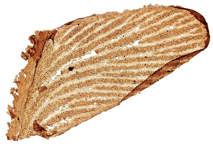

gaeldeploeg Posté(e) 2 mars 2016 Signaler Posté(e) 2 mars 2016 sporanges en un et deux. paleo-xylologie sur galet de charbon en trois et quatre, et nervation en relief en onze!!! Avec du matos comme ça , on peu faire çà!: http://www.uni-muenster.de/GeoPalaeontologie/Palaeo/Palbot/cuticles.htm Odontopteris minor-zeilleri cuticle showing a clear differentiation into costal and intercostal fields (Upper Carboniferous) Citer
gaeldeploeg Posté(e) 2 mars 2016 Signaler Posté(e) 2 mars 2016 Ou ça! Mais les trois, c'est encore mieux! Citer

dorian. Posté(e) 2 mars 2016 Auteur Signaler Posté(e) 2 mars 2016 sporanges en un et deux. paleo-xylologie sur galet de charbon en trois et quatre, et nervation en relief en onze!!! Avec du matos comme ça , on peu faire çà!: http://www.uni-muenster.de/GeoPalaeontologie/Palaeo/Palbot/cuticles.htm Odontopteris minor-zeilleri cuticle showing a clear differentiation into costal and intercostal fields (Upper Carboniferous) Ah quand même, la nervation si elle est bien celle d'une odonate pourrait en dire pas mal sur l'ancien écosystème qui se développait là, merci pour l'identification ! Ça devient très intéressant là non ? Ou ça! Ça marche aussi avec des spores aussi altérées ? Car pour le coup il me reste un échantillon de fougère avec sporanges trouvé au tout début de la "découverte" du niveau, qui était moins beau que l'ancien, mais qui s'est malencontreusement cassé en deux, ça pourrait valoir le coup de tenter ? Ou ça! Mais les trois, c'est encore mieux! Ah oui, j'y ai pensé... mais pour mettre la main sur un microscope électronique à balayage.. En attendant sans MEB je peux arriver à ça : EDIT : l'échelle est fausse, celle de la première image est la bonne @Guy : oui je m'y suis laissé prendre, le champ était large. Et un petit truc supplémentaire : (17) Citer

dorian. Posté(e) 2 mars 2016 Auteur Signaler Posté(e) 2 mars 2016 Aïe, j'croyais que c'était un genre d'odonatoptère, j'me sens ridicule. Pour les objectifs... j'aime bien la systématique et ce coin me paraît intéressant, en faire une description solide me paraît déjà un bon objectif au vu des différentes ressources disponibles. Citer
