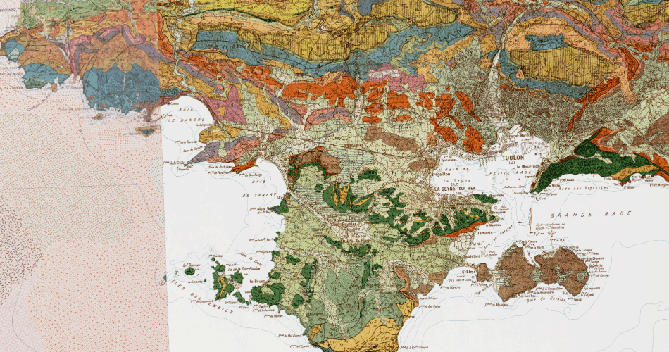

Voici la zone en question :post-23561-0-44734500-1456696292_thumb.p

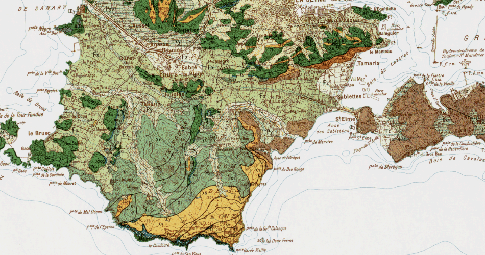

Vraiment proche de chez moi, ici ca semble vide de tout fossile :post-23561-0-18936700-1456696360_thumb.p

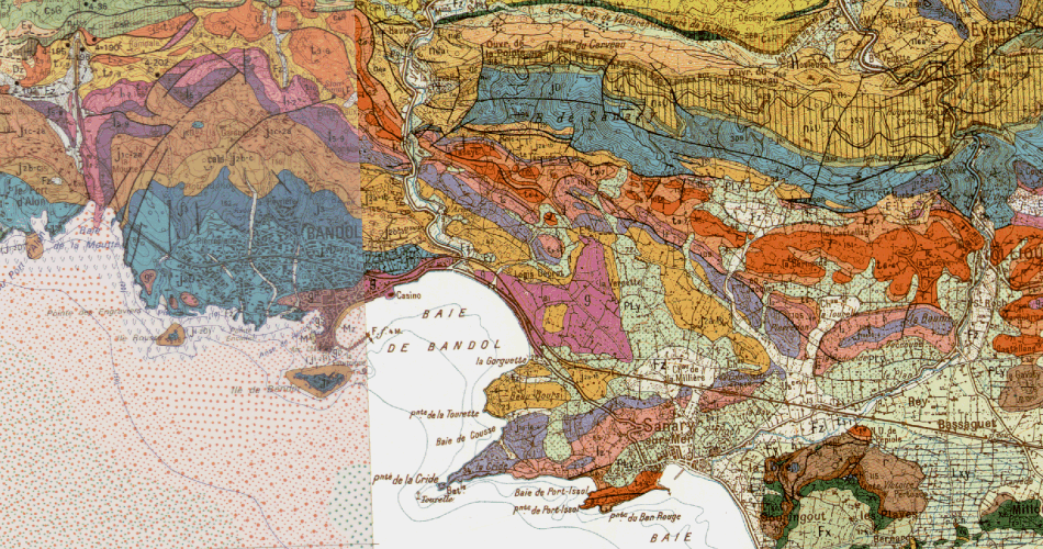

Et une zone où il semblerait pouvoir y'avoir des fossiles :post-23561-0-13199200-1456696407_thumb.p
Je n'ai pas mis les screens des légendes, trop de données et je ne sais pas trop ce qui est important à vrai dire!

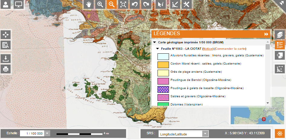

On commence par charger la carte donc et pour cela il faut sélectionner l'onglet de droite qui représente un signe positif et une carte, il faudra ensuite dérouler le 3e titre en partant du haut et qui porte le nom de "cartes géologique" (dingue non ?) ensuite il faut sélectionner la carte qui convient, pour nous il sera préférable d'utiliser l'échelle 1/50 000 comme ce qui a été fait plus haut.
On va donc se retrouver avec une belle carte toute jolie et plein de couleurs... C'est bien mais qu'est ce que ça signifie ?
post-10158-0-95917500-1456739891_thumb.p
Pour avoir la traduction de toutes ces couleurs, on va sélectionner la légende, il s'agit de l'onglet de droite qui se trouve juste au dessus de l'onglet pour sélectionner les cartes. Pas de panique s'il y a beaucoup de points car plusieurs cartes apparaissent à l'écran et il y a donc forcement plusieurs légendes (une pour chaque carte).

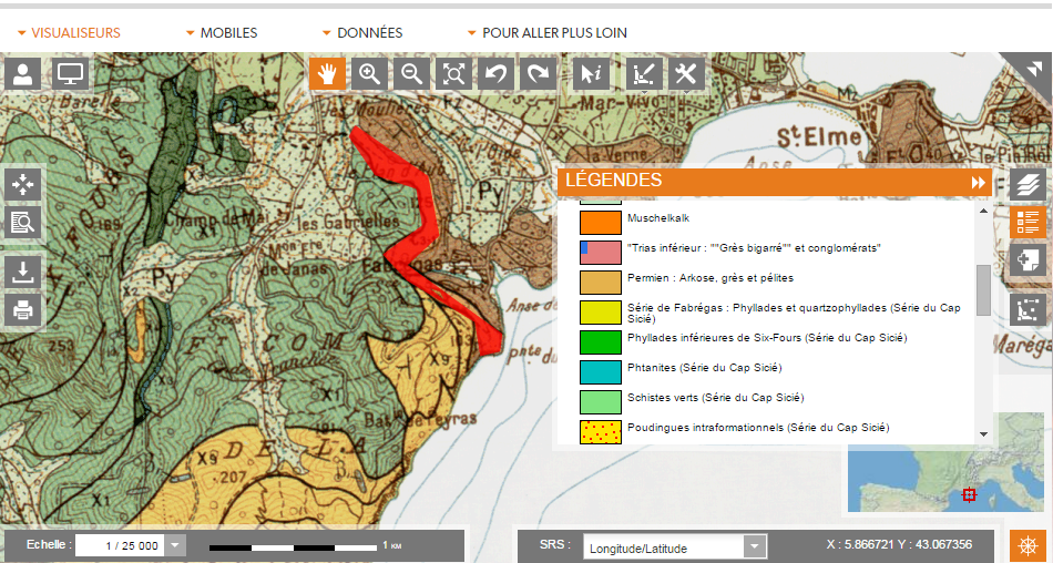

Maintenant qu'on voit un peu près à quelle couleur correspond quelle formation géol, on va pouvoir s'amuser à cliquer sur les couleurs de la légende pour les retrouver plus facilement sur la carte.
post-10158-0-82806200-1456740200_thumb.p
C'est rigolo, c'est tout rouge à force de cliquer, mais au moins ça nous montre jusqu'où s'étend le "rose" de "Trias inférieur, grès bigarré et conglomérat", le grès étant une roche sédimentaire, et le Trias une période du mésozoïque, on est en droit de penser que cette formation peut probablement nous cracher des fossiles.... Comment en être sûr ? Parce que perso je vais pas aller voir les formations sédimentaires de la région une par une pour voir si elles sont azoïques ou fossilifères !
Coup de bol certains s'en sont déjà chargé pour vous ! (sympa hein ?)
Regardez bien l'image de tout à l'heure, quand on parlait des légendes, à droite du titre de la légende (qui correspond à la feuille) il y a écrit notice, c'est dans cette notice que vous allez pouvoir retrouver la formation qui était en légende.
Si vous arrêtez de cliquer sur les couleurs de la légende (soyons sérieux quand même !) vous verrez que sur la carte, là où c'était tout rouge, il y a des inscriptions, il y a les noms des communes ça ok, mais au niveau de la formation qui m'intéressait ("Trias inférieur, grès bigarré et conglomérat"), il y a écrit "t3-1" ... Je crois que cette carte cherche à nous dire quelque chose...

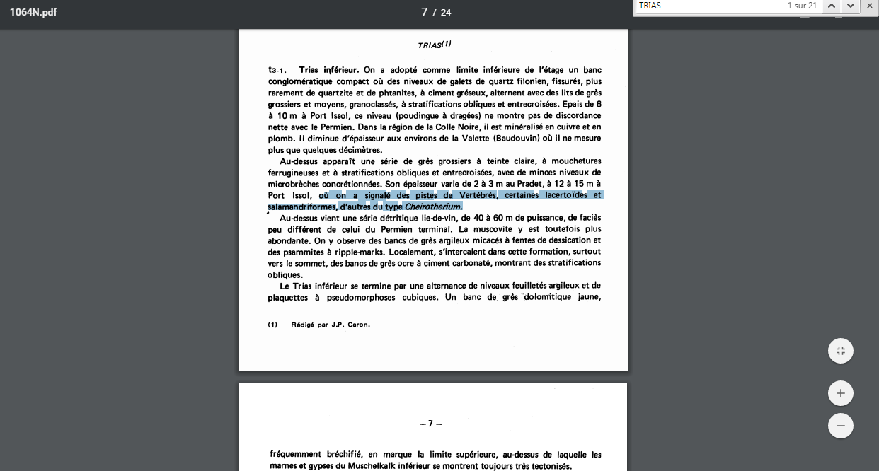

En effet cette notation correspond à un point de la notice géol (mais si vous savez ! le lien qui se trouve au niveau du titre de la légende !), le "t" correspondant à "Trias" comme dans "Trias inférieur, grès bigarré et conglomérat", on va pouvoir rechercher cette formation dans la notice pour savoir si elle contient des fossiles.
Bon par contre la notice géol de Toulon fait 24 pages.. J'ai pas non plus envie de tout lire... (quelle feignasse je fais..)
Alors pour aller plus vite on fait "ctrl + F" sur son clavier et normalement un petit encadrer devrait apparaître dans lequel on va inscrire "Trias", le navigateur va chercher tous les points de la notice où il est écrit Trias, et c'est lui qui va retrouver à la page 7 notre "t3-1" qui correspond au Trias inférieur et qui était noté dans la légende de tout à l'heure "Trias inférieur, grès bigarré et conglomérat". En lisant la description de cette formation on peut voir quelle a fournit des pistes de vertébrés ...
post-10158-0-02793200-1456741136_thumb.p
Rien de bien folichon pour ce qui ne sont pas fans de "paléoichnologie", mais on peut toujours essayer à un autre endroit, voir s'il n'y a pas une autre formation sédimentaire, qui contiendrait potentiellement des fossiles.... Ou alors il y a la solution d'ouvrir un autre post (s'il n'existe pas déjà) dans géoforum pour demander où sont les coins à fossiles dans le Var... Et contacter, à l'occasion, l'association de paléontologie du coin.
